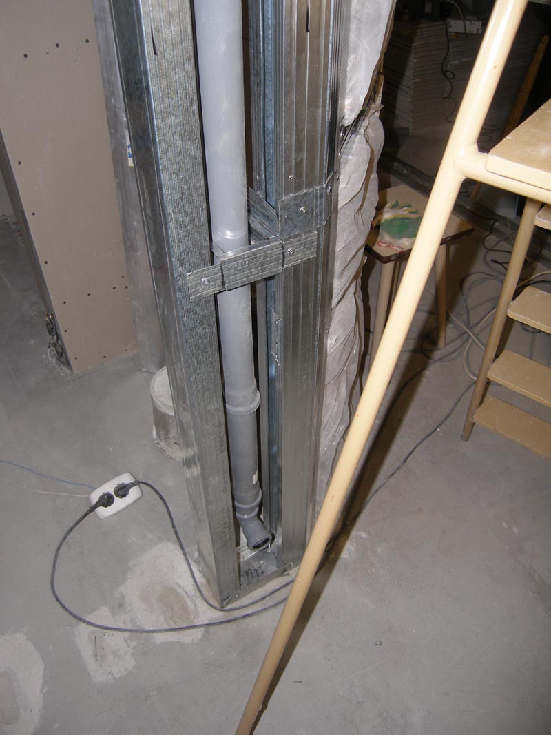

Монтируем трубу под встроенный пылесос
используем 50мм
на входе стоит уголок 40мм 90 градусов и переходник с 40 на 50мм
уголок обеспечивает защиту - те если что-то негабаритное попадет то в уголоке застрянет
а если пролезет то уж точно пролетит по 50мм трубе тем более, что все углы на 50мм трубе не более 45 градусов!

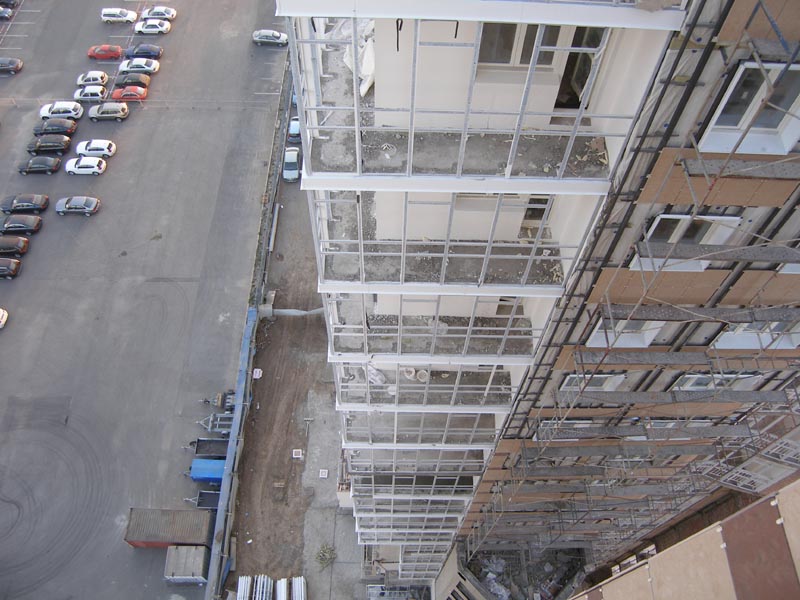

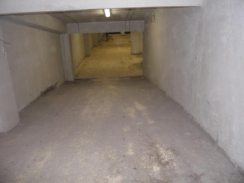

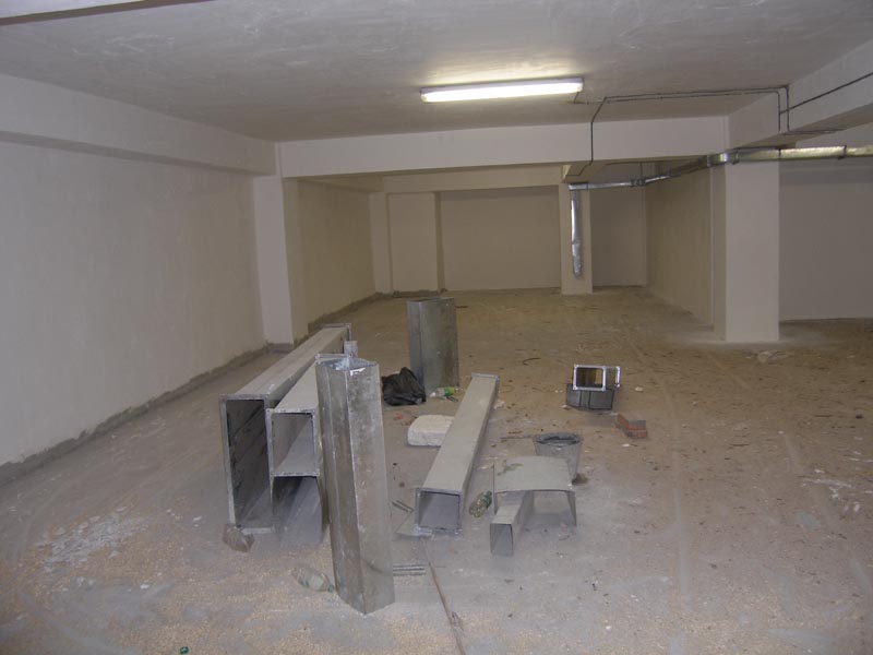

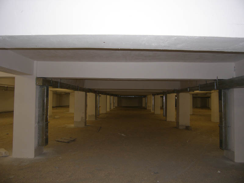

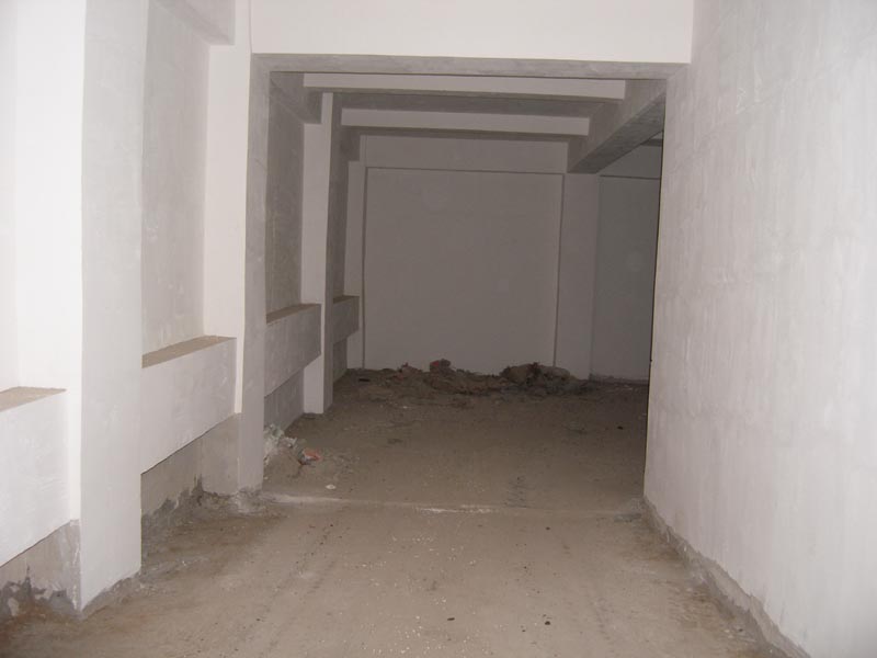

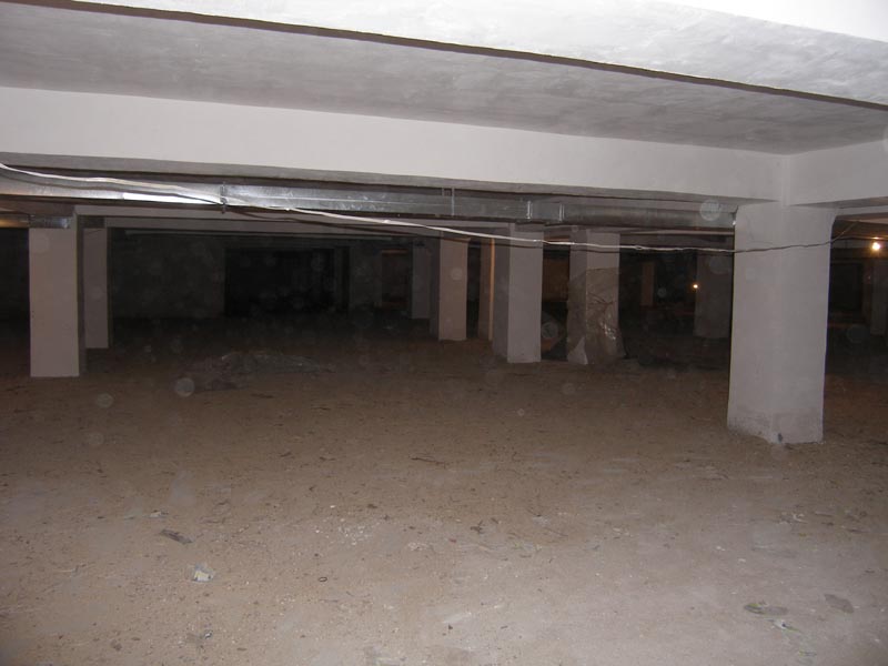

SuperMax

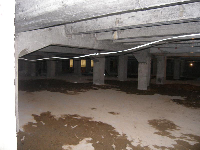

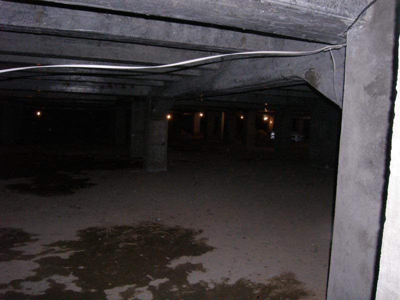

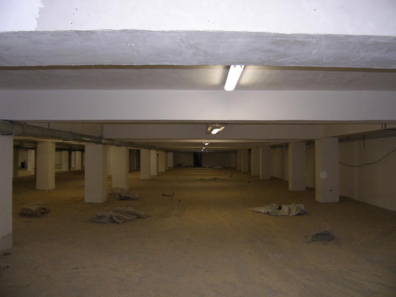

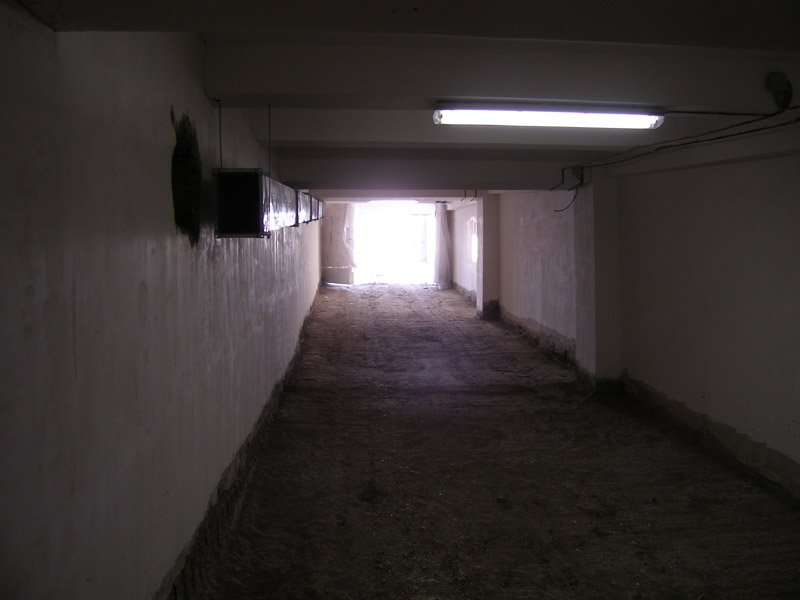

Подземелье (подземная стоянка)
ее еще доделывают тк она сопрягается с 3мя домами - втч и с тем что сейчас доделывают
-1й этаж
Нажмите для просмотра прикрепленного файлаНажмите для просмотра прикрепленного файла
-2 этаж
на подземную стоянку ходят пассажирские лифты

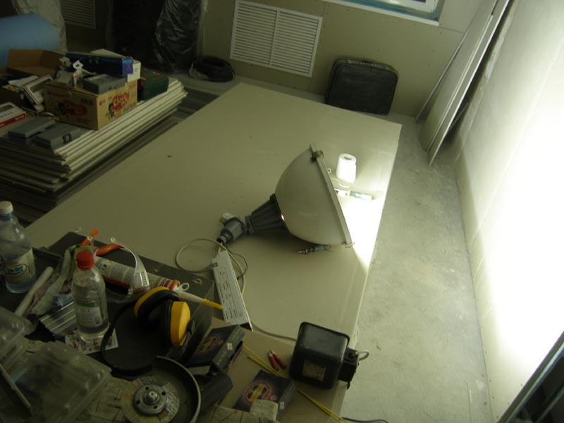

"Фонарик"
для освещения в большой комнате (25+квм) приобрели компоненты для сборки фонарика - 400Вт металло-галогеновая лампа с хорошим рассеивателем

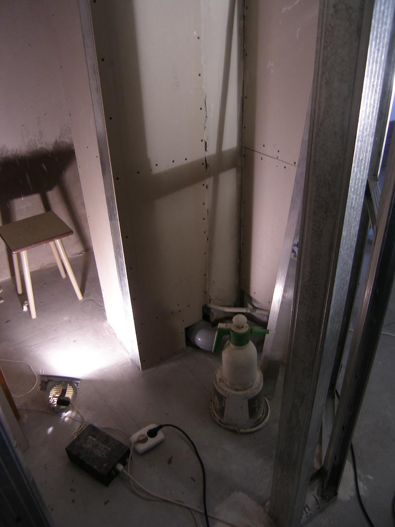

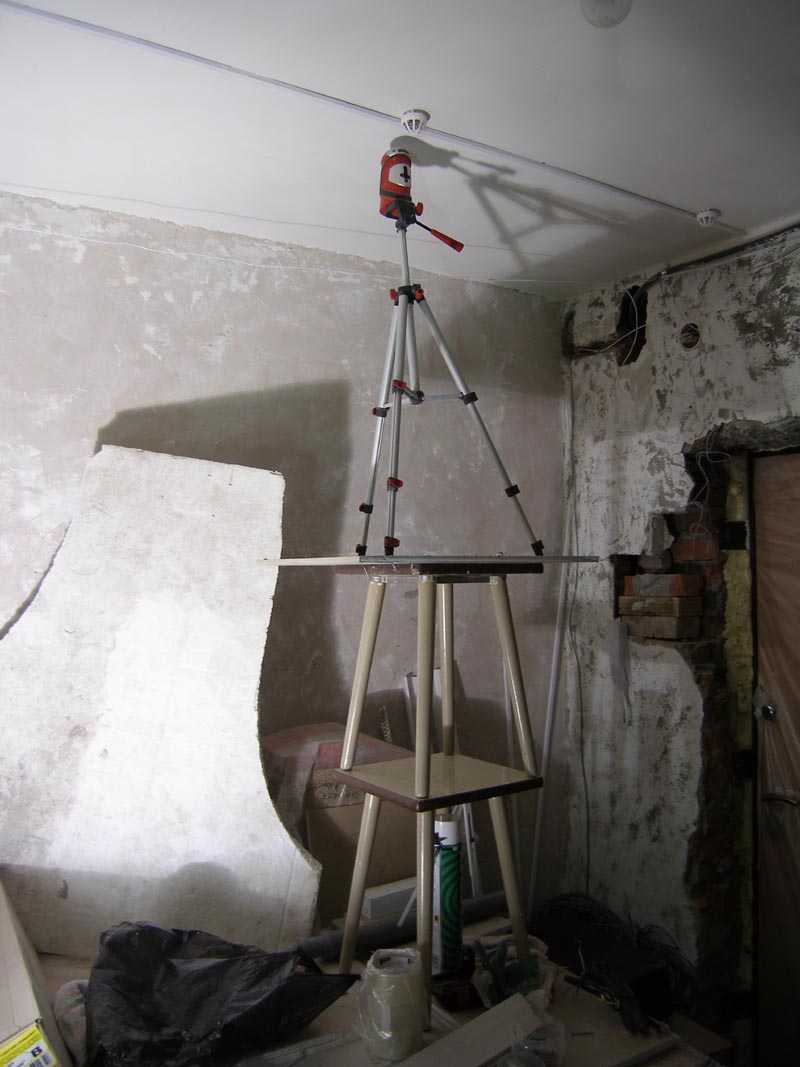

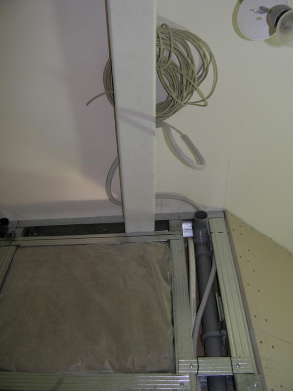

SuperMax

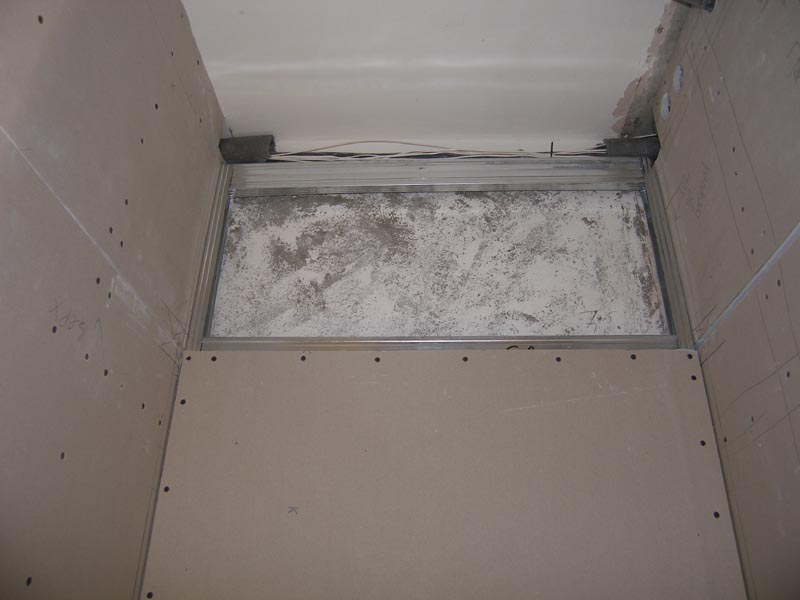

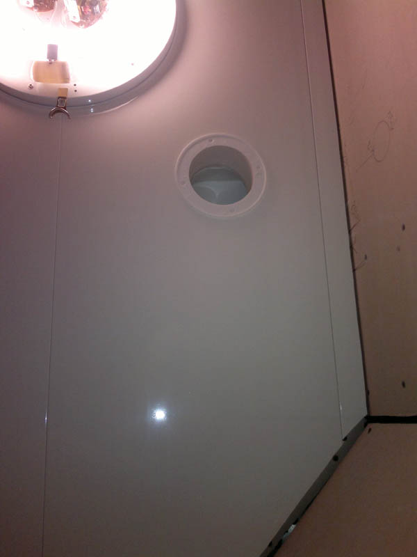

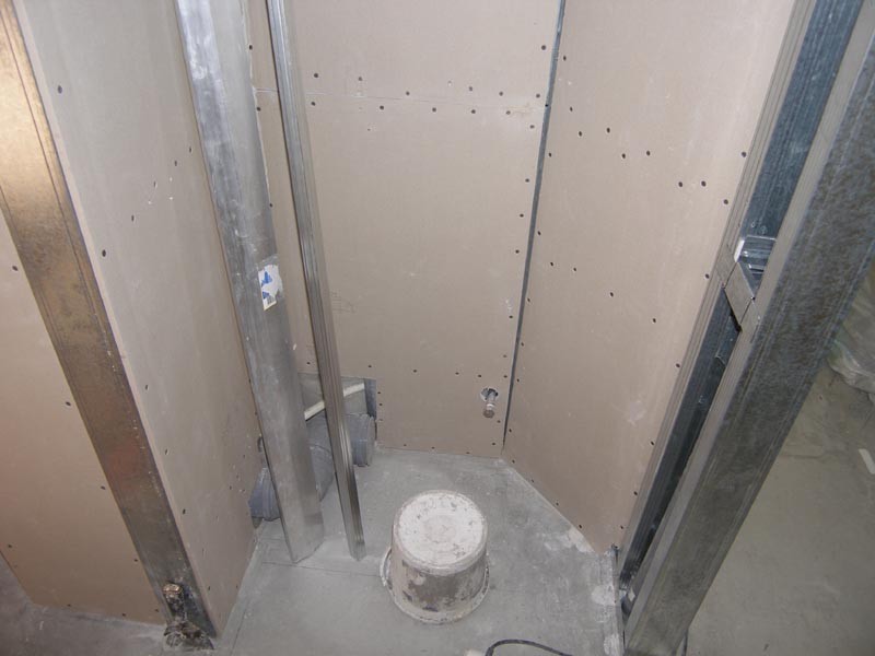

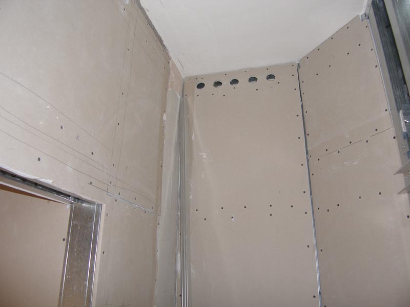

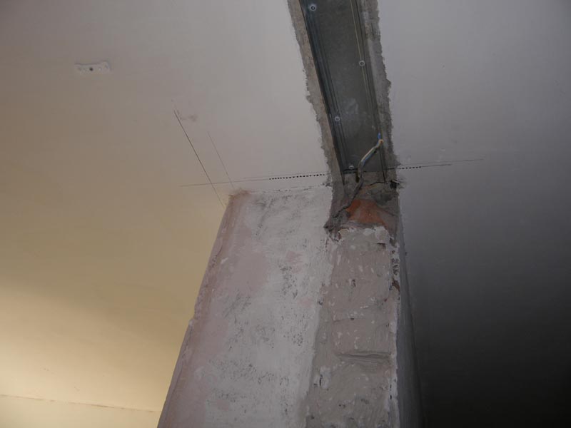

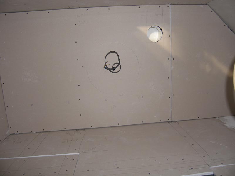

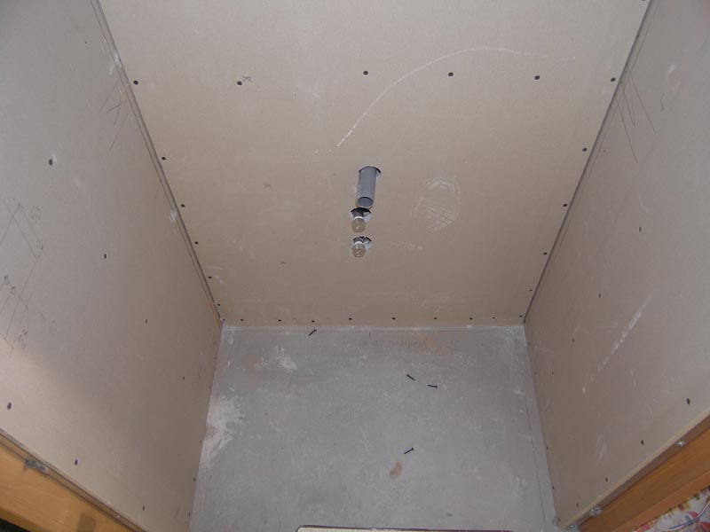

Разметка потолка в туалете
он будет на уровне 260см
а верх будет использован для прокладки коммуникаций

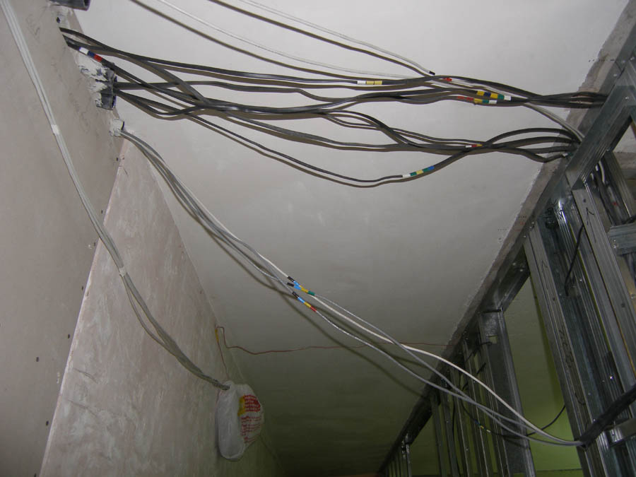

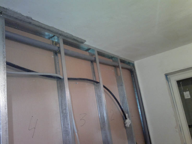

SuperMax

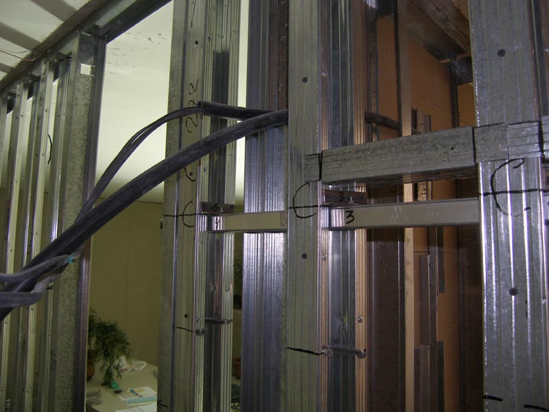

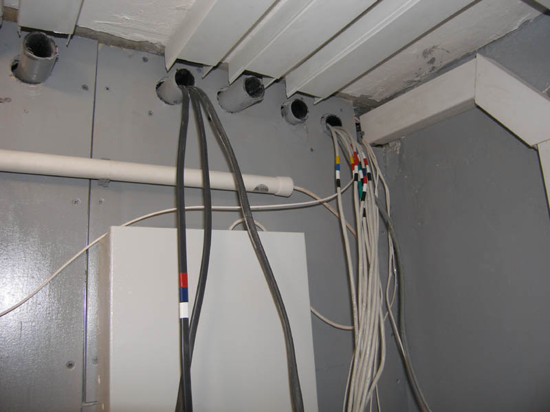

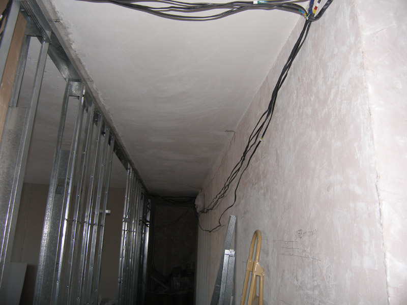

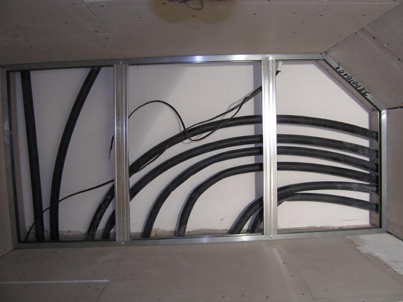

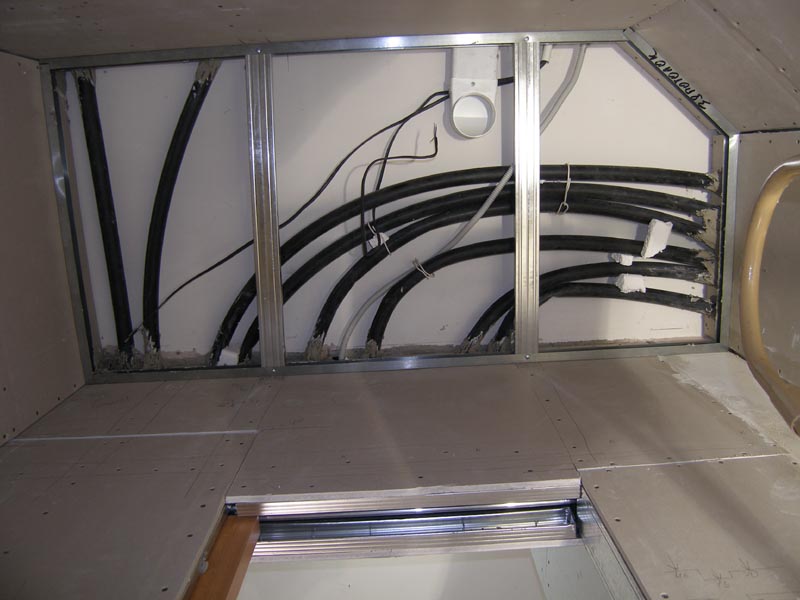

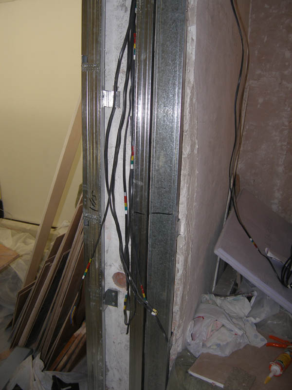

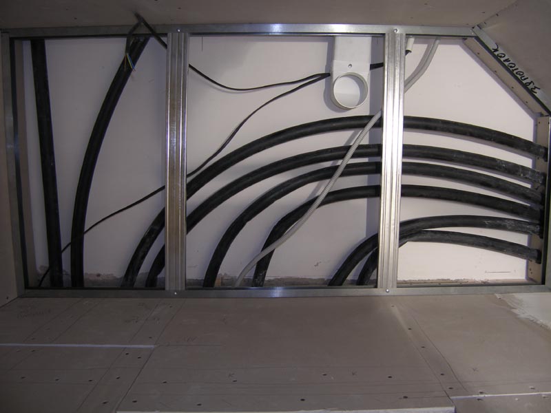

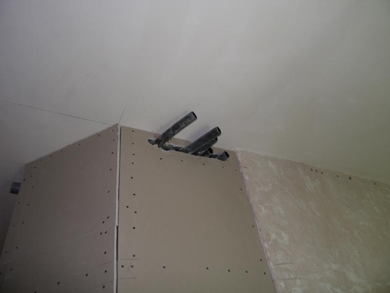

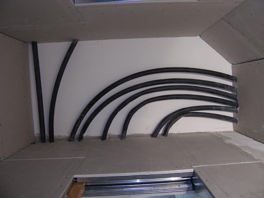

Протаскиваем трубы-каналы для проводки
Нажмите для просмотра прикрепленного файлаНажмите для просмотра прикрепленного файлаНажмите для просмотра прикрепленного файла

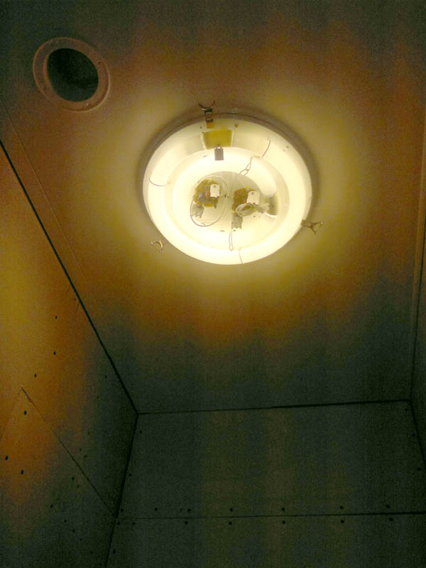

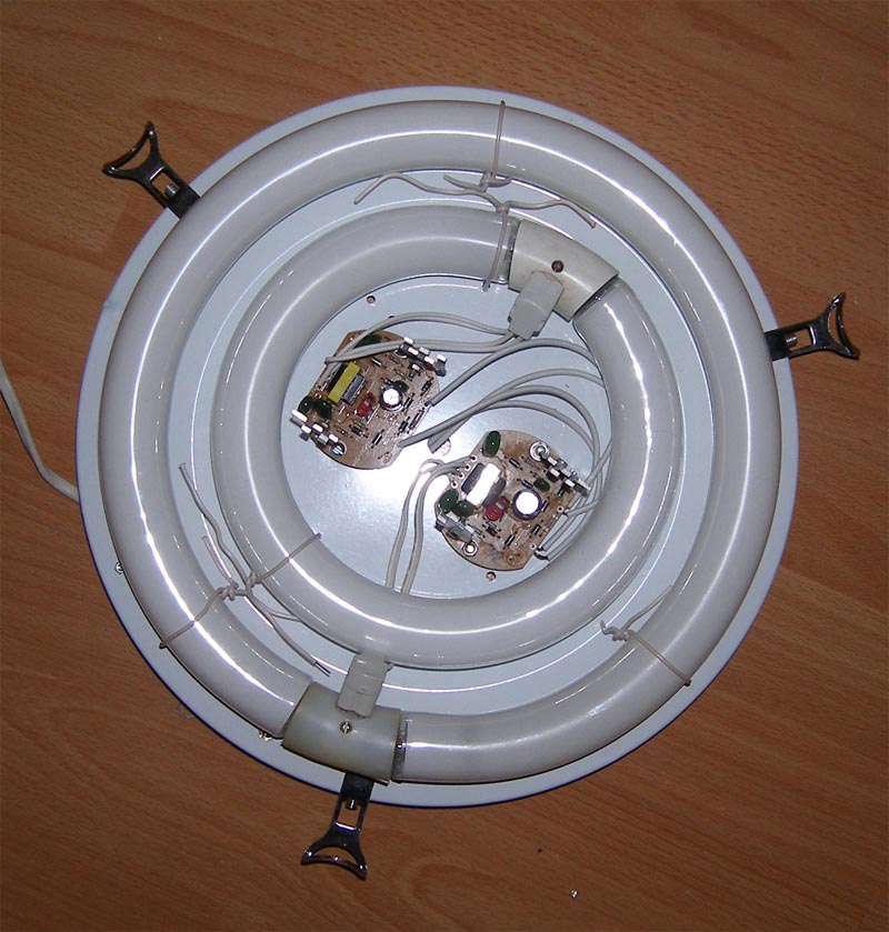

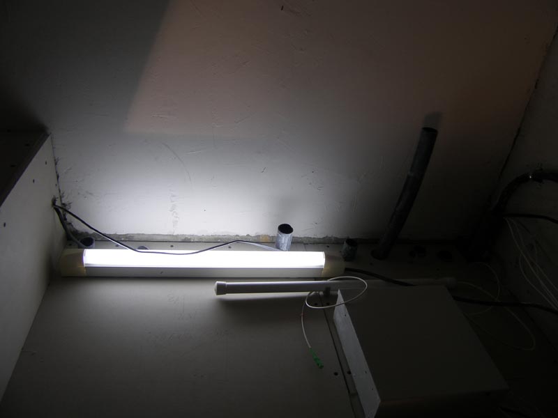

Готовим светильник для туалета
те берем готовый светильник с ЛН, убираем патроны
монтируем две кольцевых лампы (32 и 22Вт), ЭПРА под них
сразу ставим небольшие радиаторы на транзисторы в ЭПРА для исключения перегрева (собственно только перегрев ограничивает ресурс ЭПРА)
вид на внутренности готового светильника

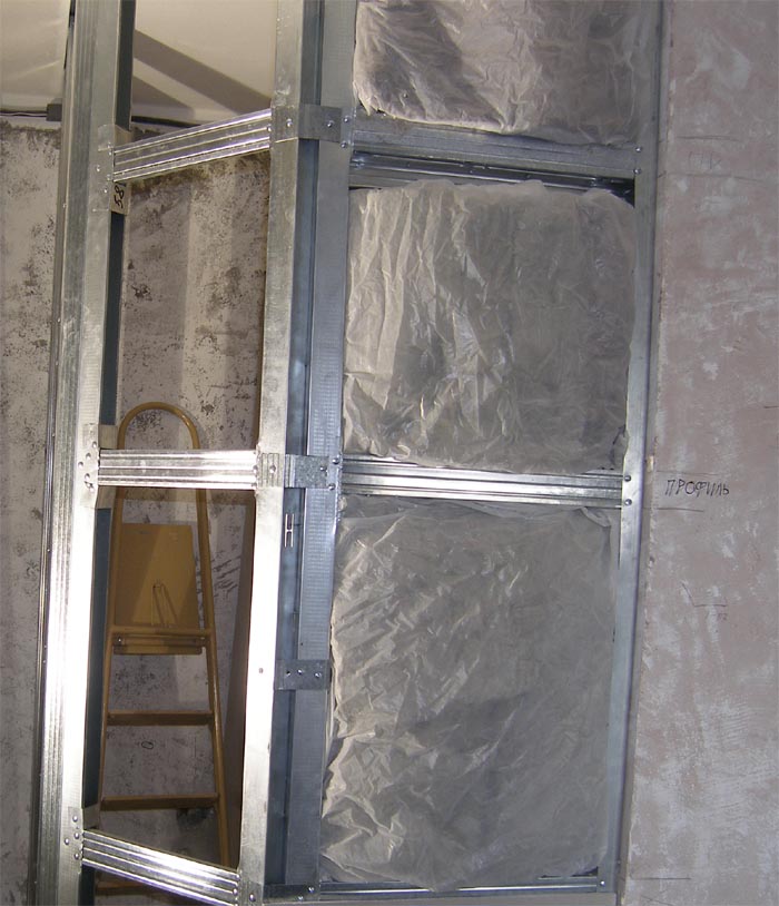

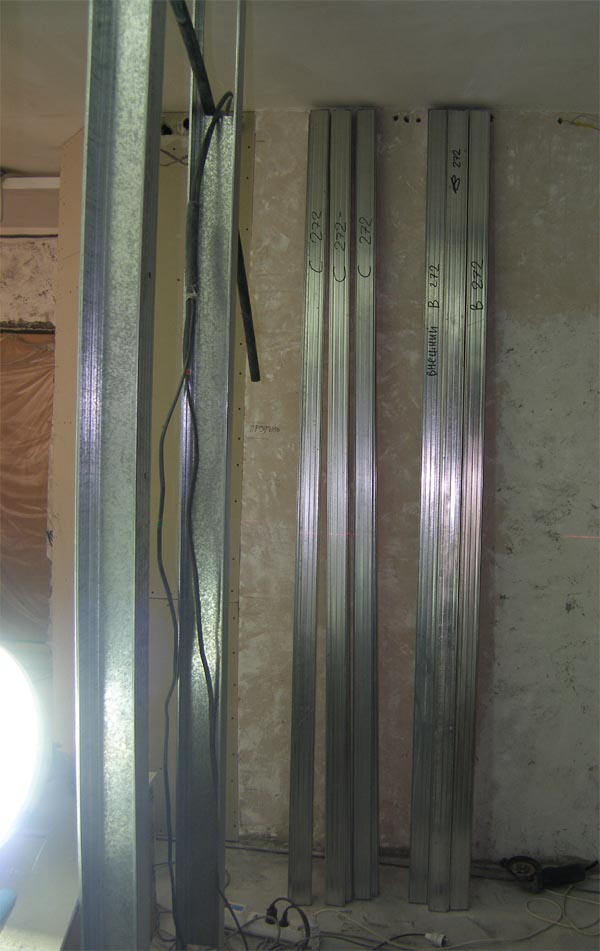

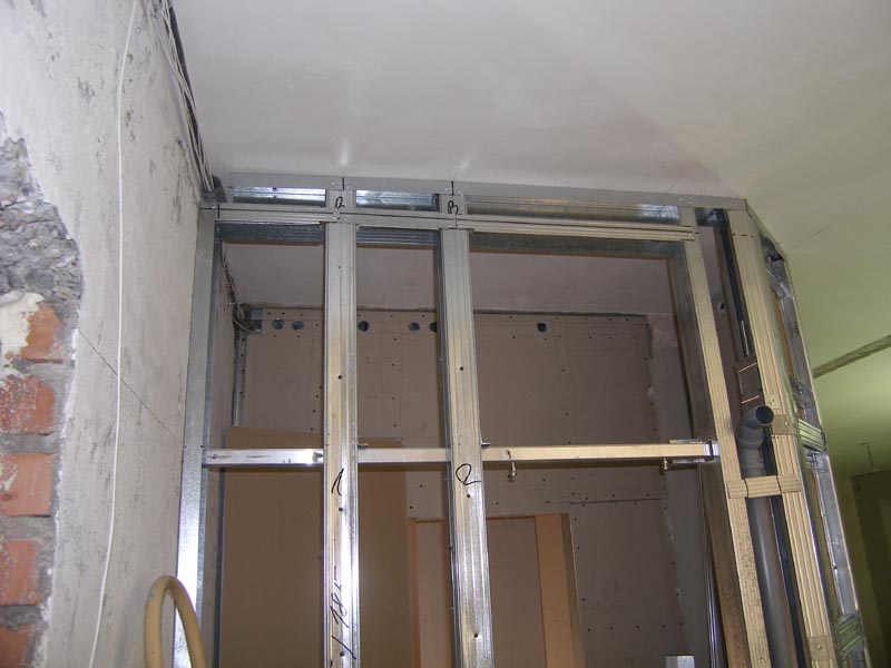

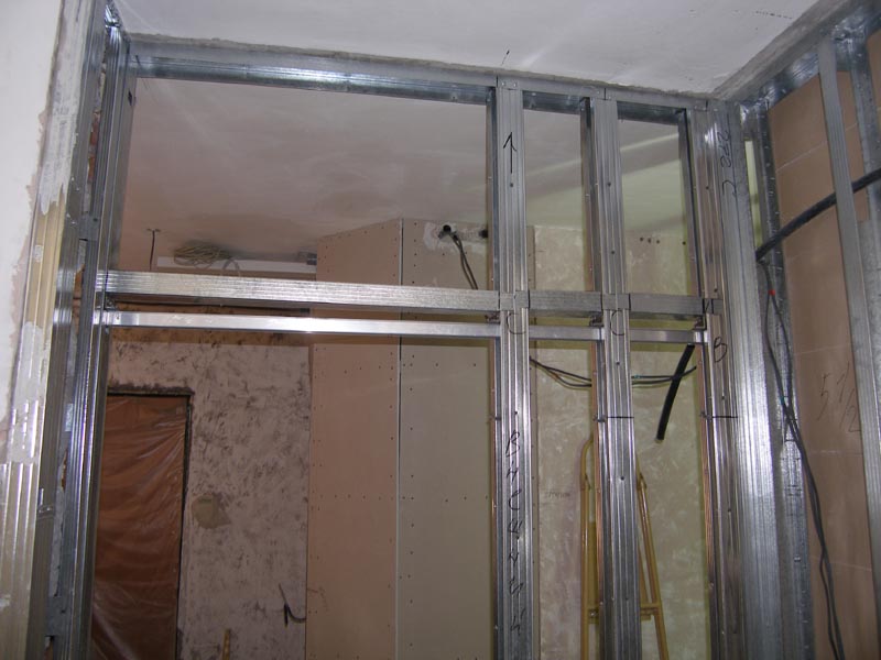

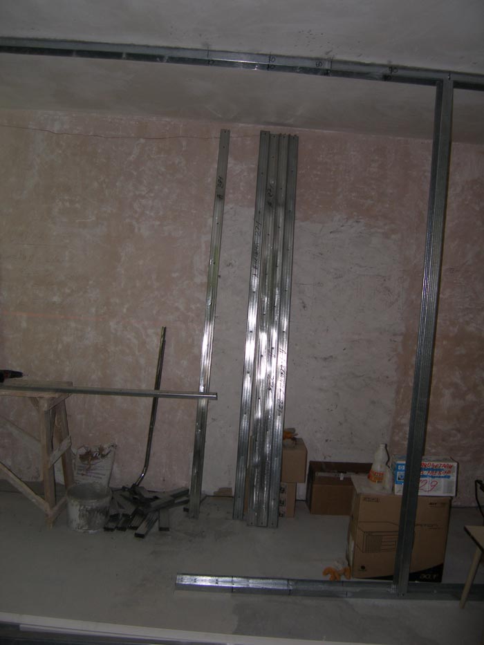

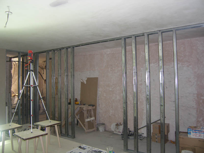

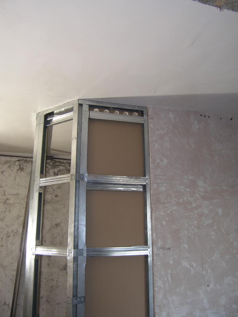

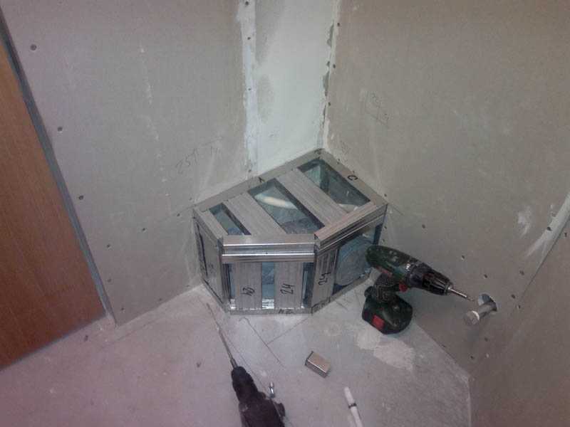

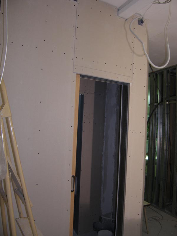

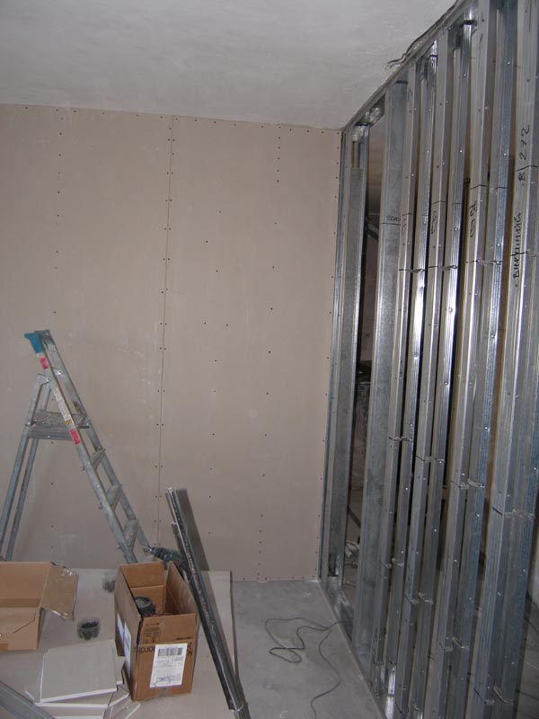

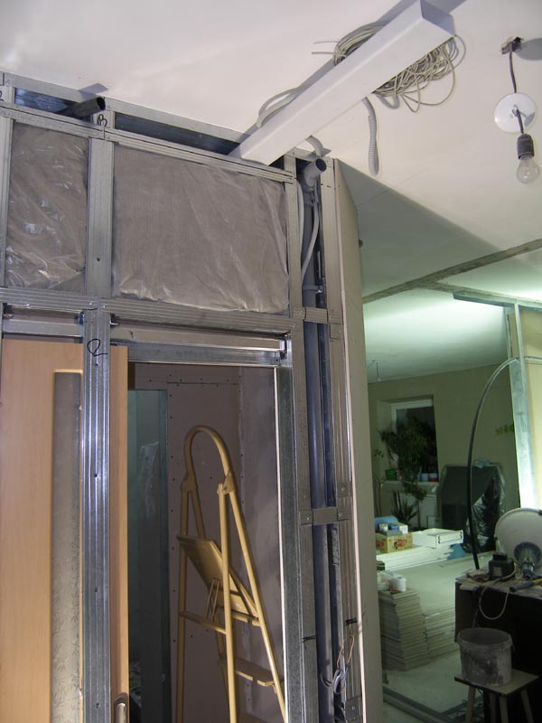

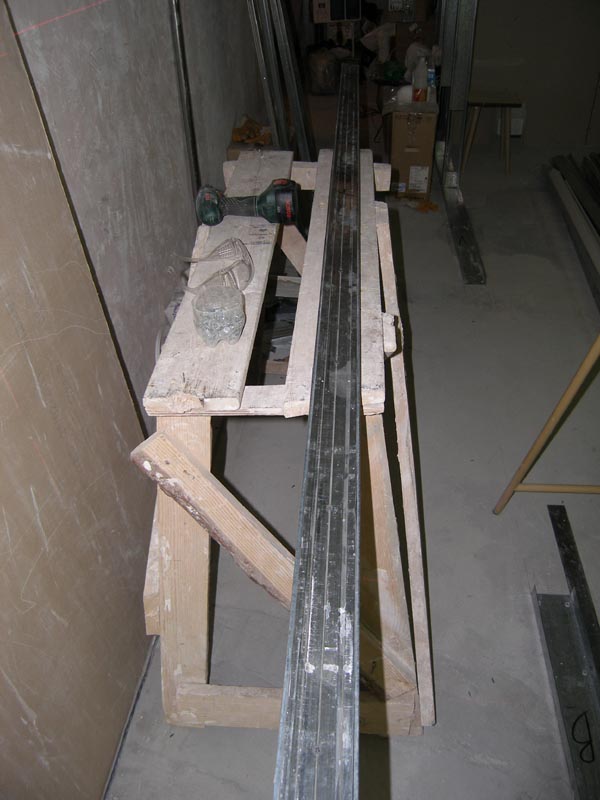

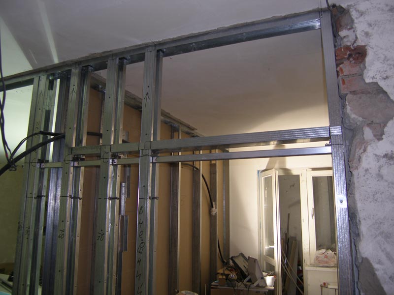

Подготовка профилей
вгоняем один в другой, скручиваем саморезами и получаем жесткую конструкцию

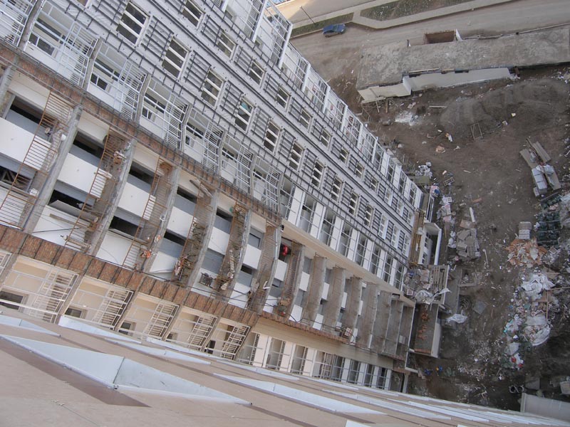

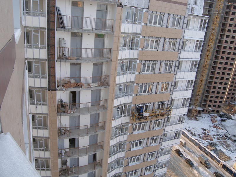

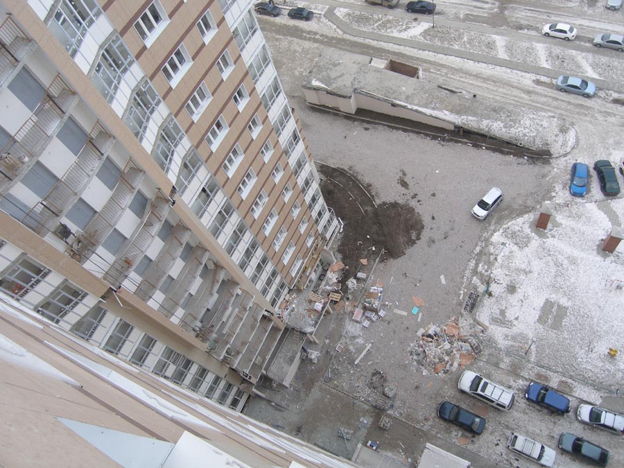

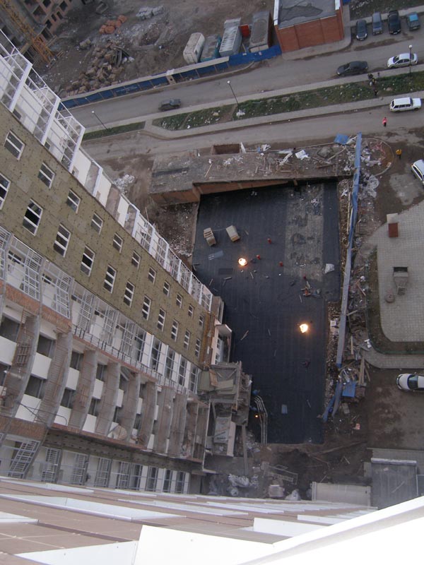

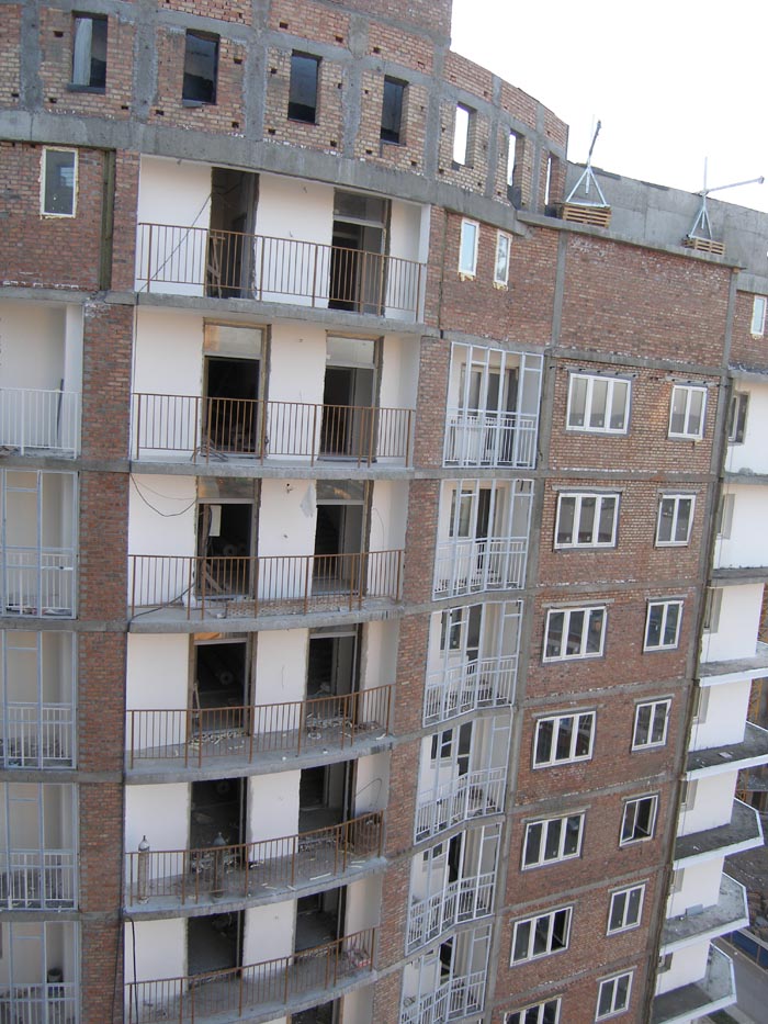

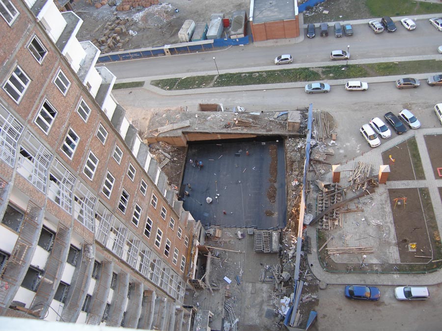

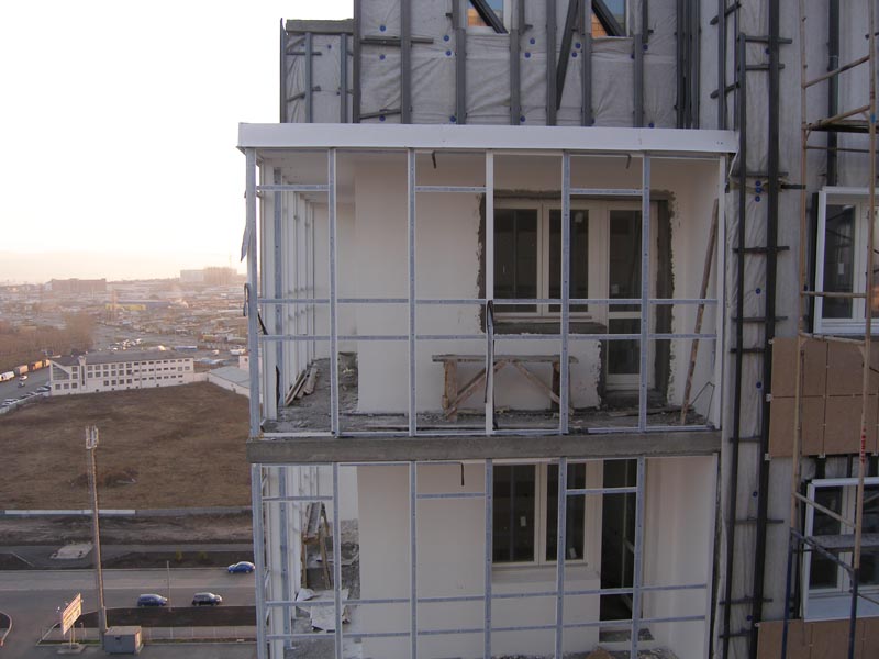

Заливка крыши подземной автостоянки
Общий вид на стройку

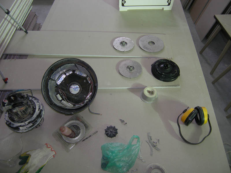

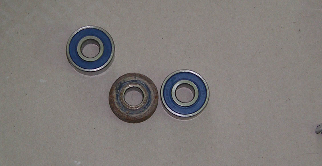

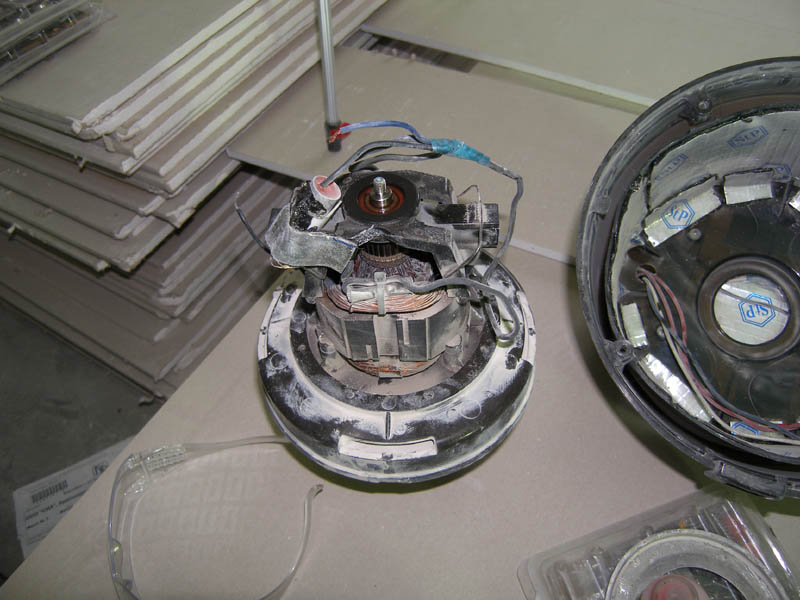

Ревизия пылесоса RainBow
требовалсь замена нижнего подшипника
цена нового - 29р
те после 17 лет эксплуатации: помогал делать 1 полный капремонт, затем сейчас половина второго и в итоге пришлось поменять один подшипник за 29руб.
Уверен, что ни один другой пылесос не выдежит такого. Кирби и прочее рядом не валяется laugh.gif

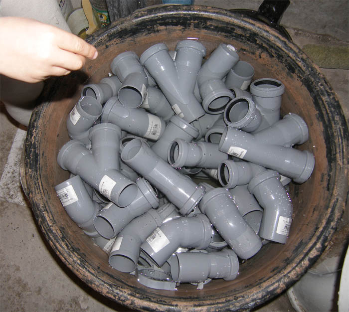

Замачиваем уголки и тройники для прокладки коммуникаций встраиваемого пылесоса
надо снять наклейки которые попадают в стыки

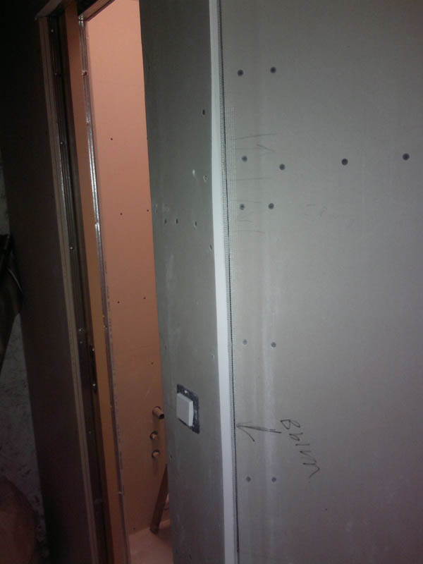

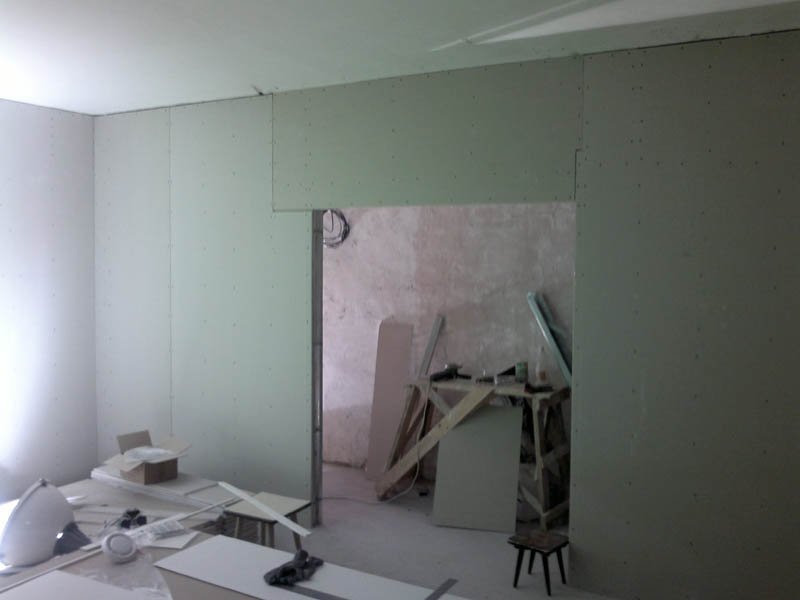

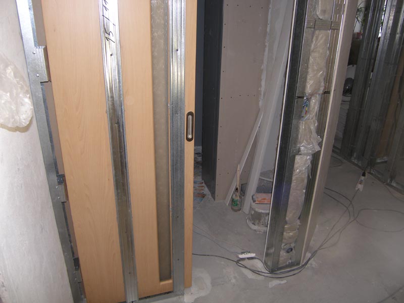

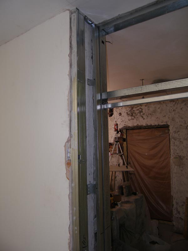

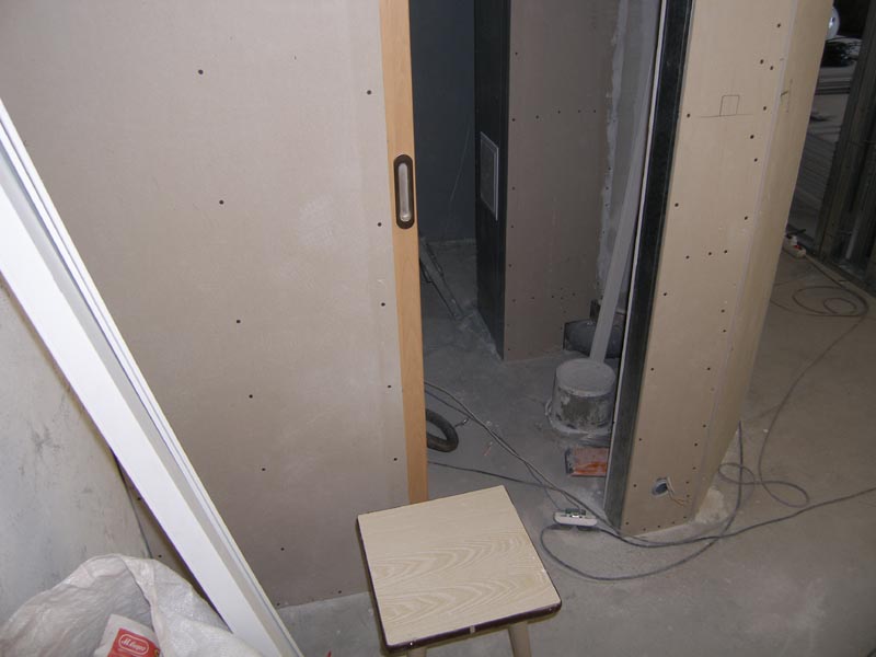

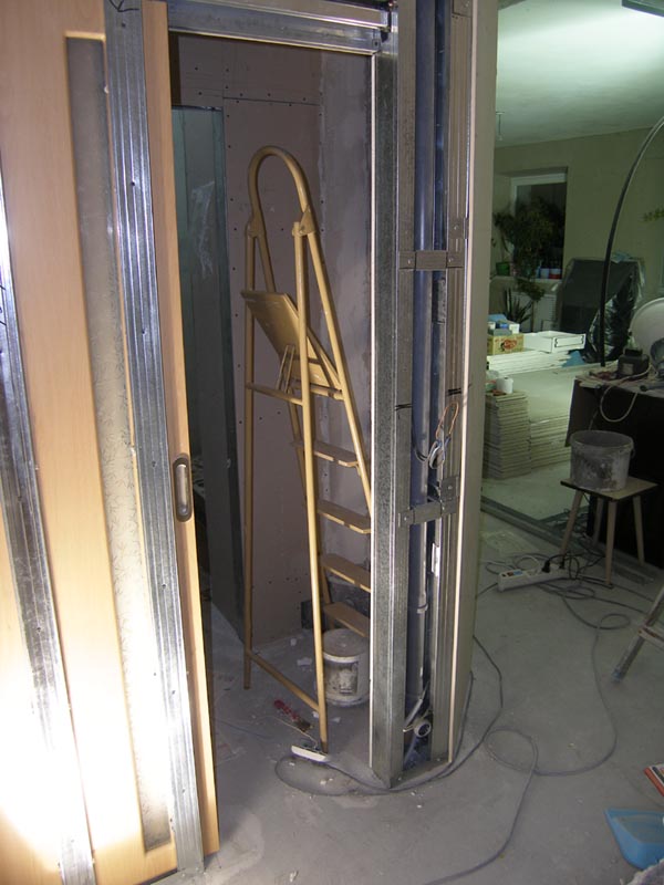

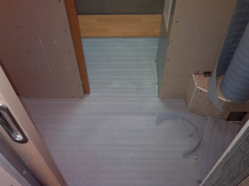

Поставлены профиля под двери в гостиной и кухне

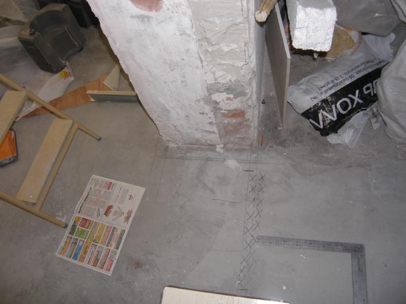

размечаем крепеж двери

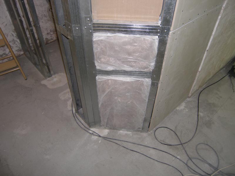

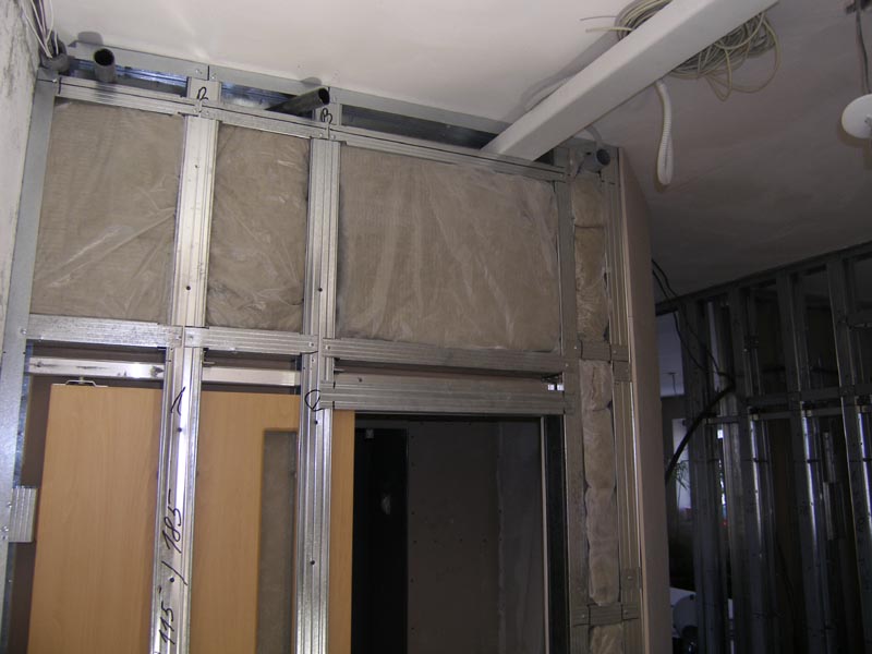

starp

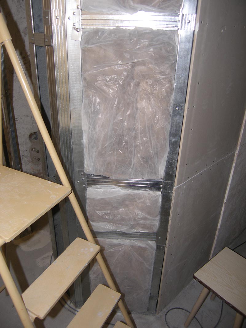

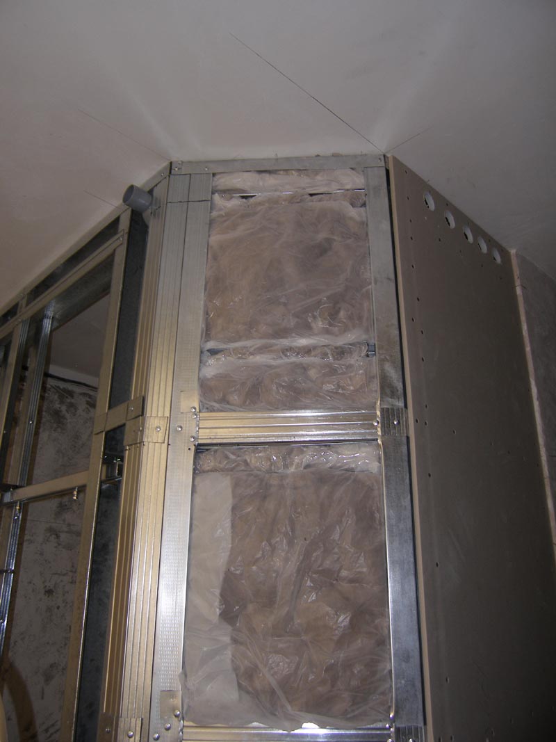

Цитата(SuperMax @ 1.10.2011, 0:31) *
минвата заворачивается в полиэтилен и упаковывается в стену
тем самым можно обеспечивается безопасность ваты при работе с ней
Добрый день, а не подскажешь чайнику, зачем минвата вообще в стене нужна? Звукоизоляция?
Цитата(SuperMax @ 1.10.2011, 0:36) *
Что за встроенный пылесос и каково его назначение?
SuperMax
cовершенно верно
это пылесос встраиваемый в квартиру
те на балконе ставится сам агрегат
а по квартире разводятся воздуховоды и устанавливаются розетки для подключения шланга пылесоса
соответственно пыль прошедшая через фильтр удаляется на улицу и в принципе не мешает жить
чистить такой пылесос надо не чаще 1 раза в месяц, что определенно удобно ;-)
подробнее в теме встроенный пылесос ствоими руками

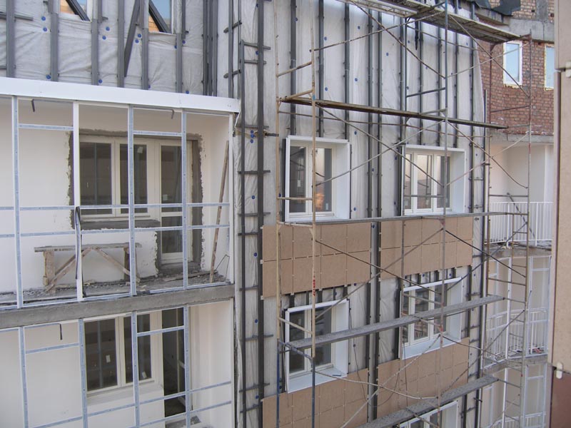

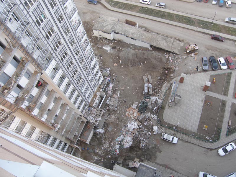

секцию №3 уже почти доделали
cостояние на 20 ноября
состояние на 27 ноября

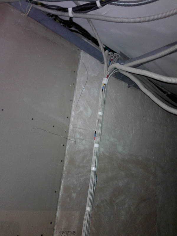

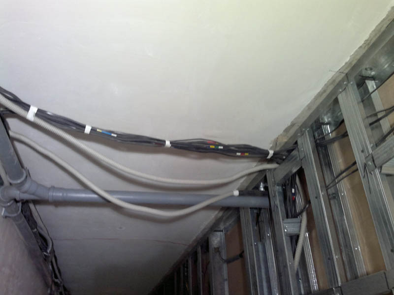

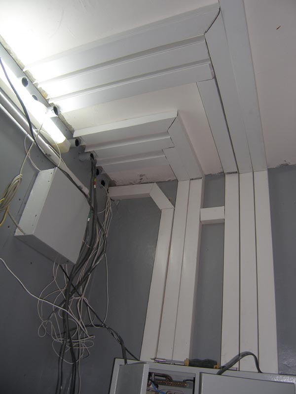

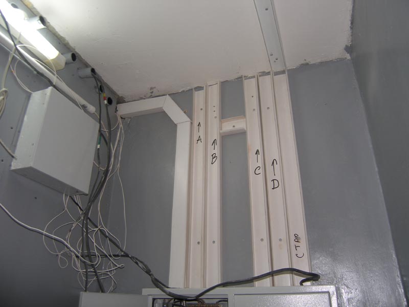

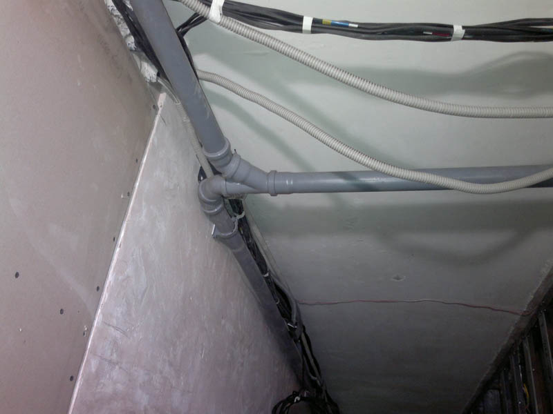

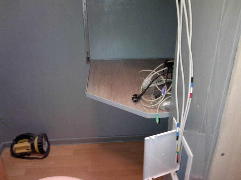

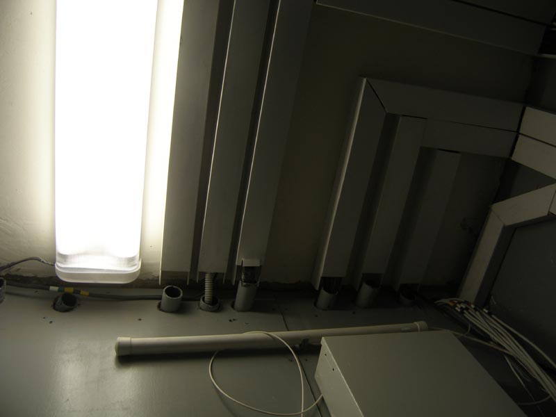

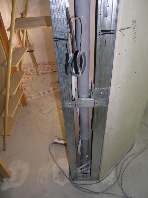

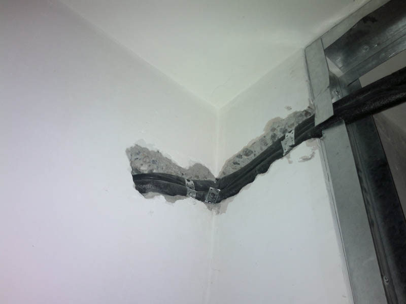

Облагораживаем коммуникации
теперь все в кабель-каналах

SuperMax

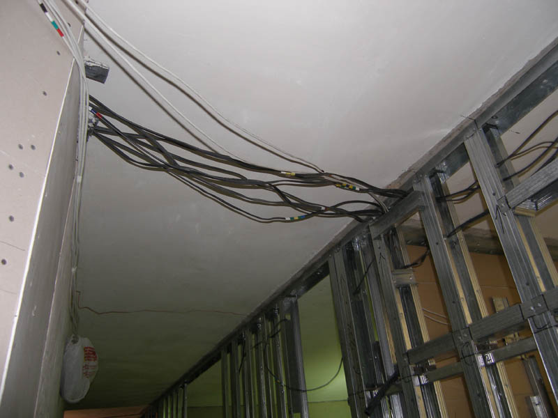

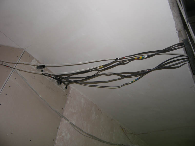

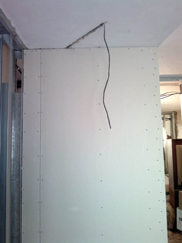

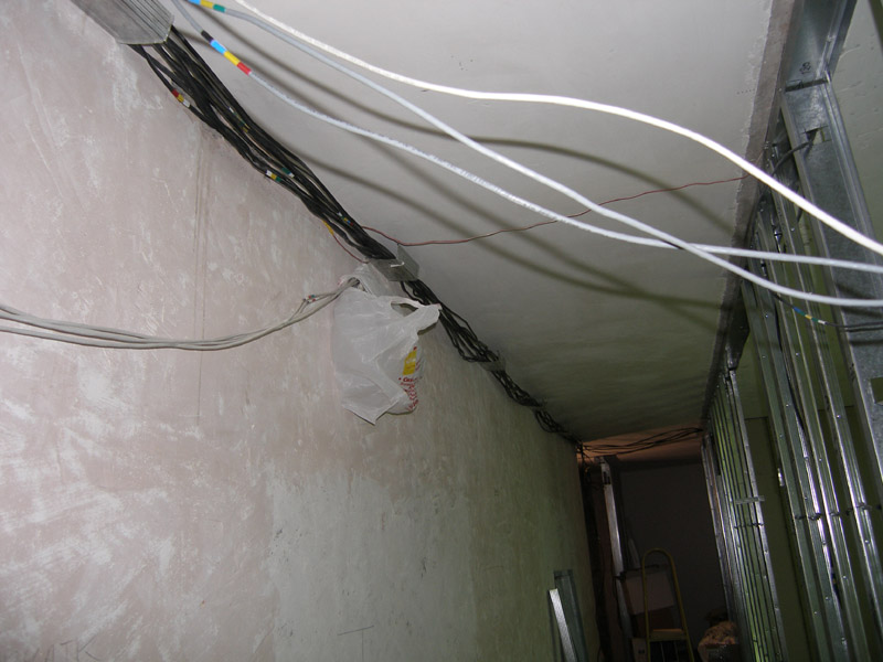

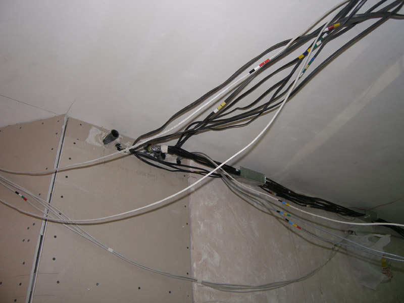

Последнее время занимался покладкой проводки
краткие итоги
Растянуто
500м 3x1,5
200м 3x2,5
150м витой пары
еще предстоит
~150м 3x1,5
~600м витой пары
+ силовые - водонагреватель и электроплита

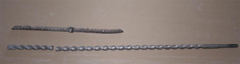

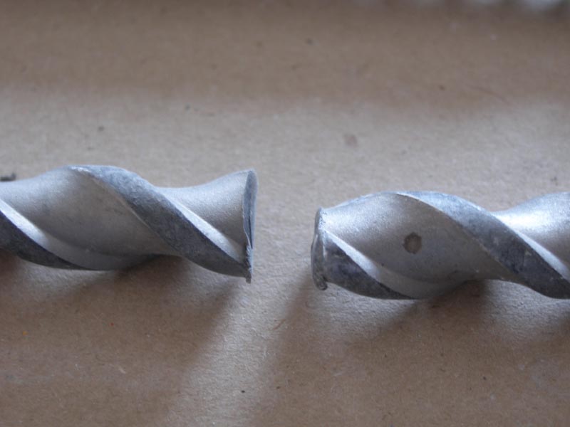

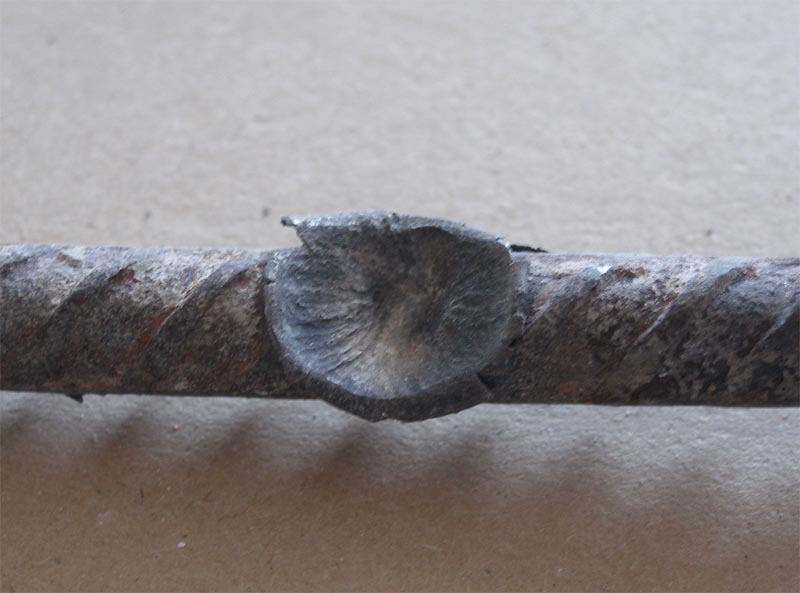

Порваный бур и кусок арматуры об который его порвало (видимо был микродефект который потом проявился)

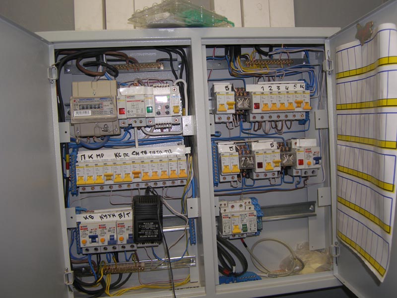

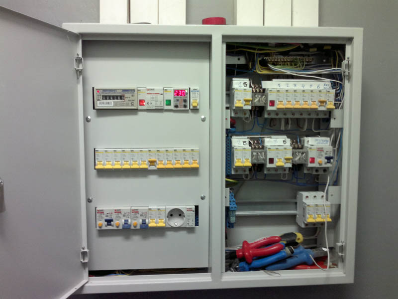

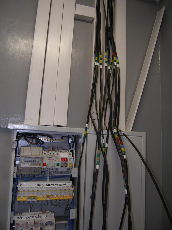

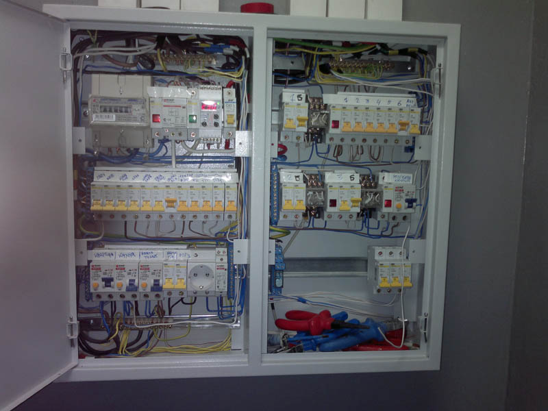

Монтаж силовой части в щите завершен
в правой секции остается подключение бесперебойников и монтаж автоматики управления освещением в коридоре и прихожей

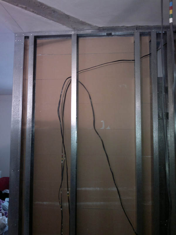

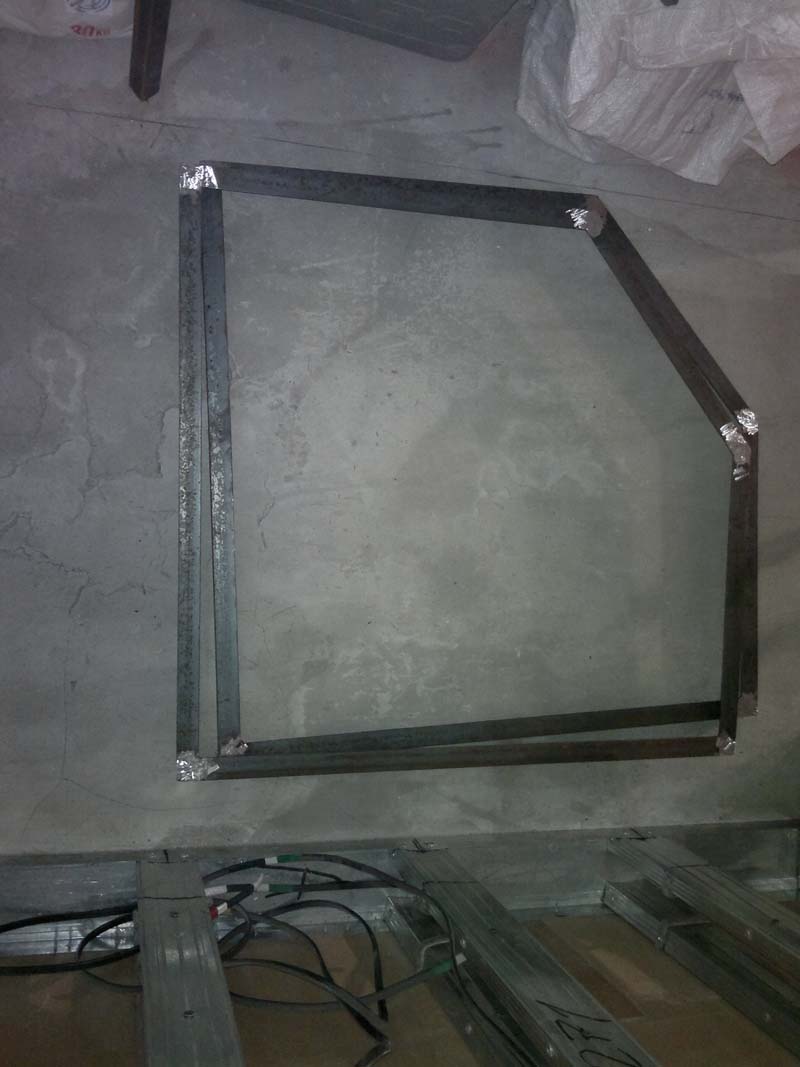

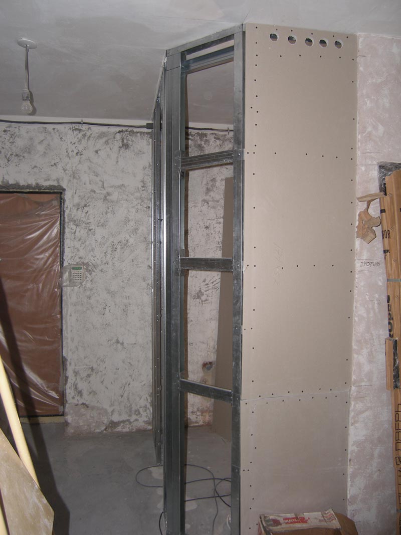

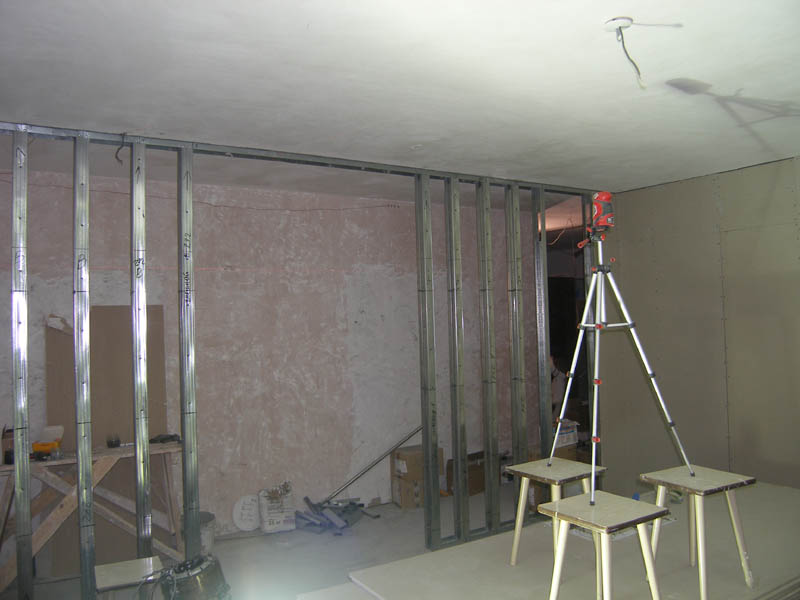

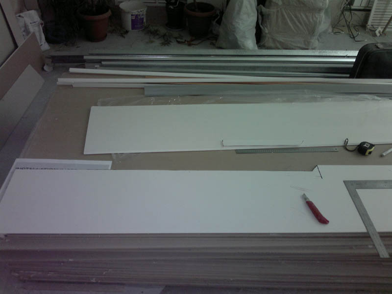

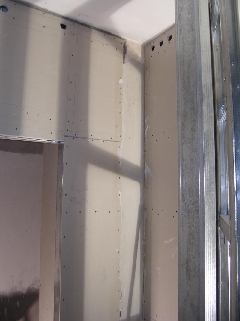

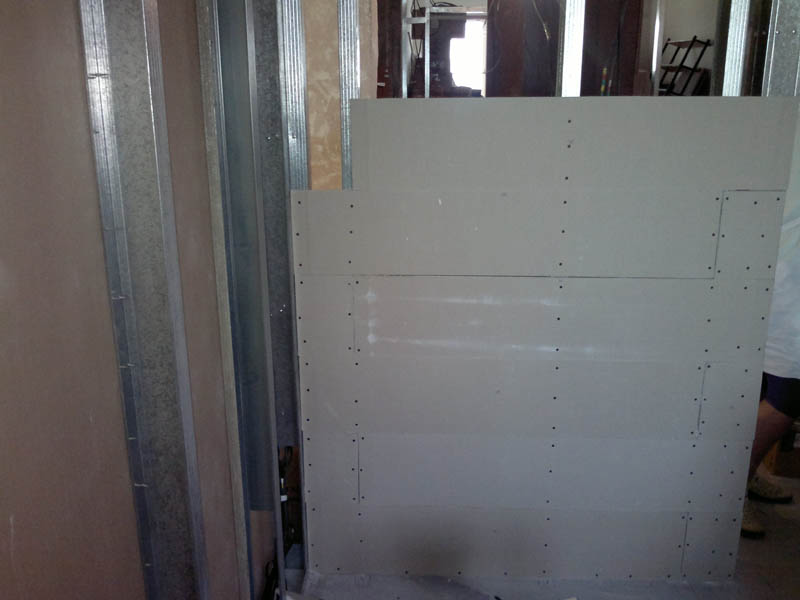

SuperMax

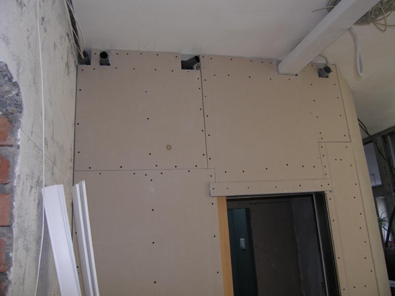

Еще стенка, усиленная модификация - на краю короб из 4х "соток"
в нее будет упираться дверь
обрезь тоже не пропадет и принесет пользу
итого:

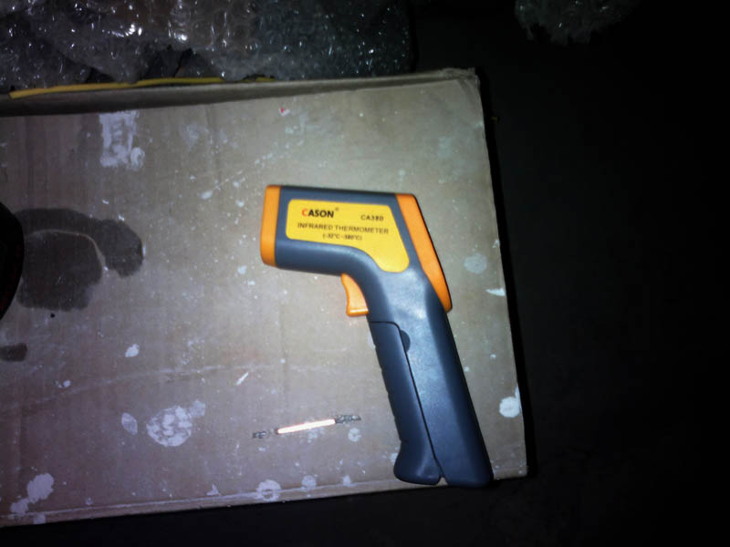

Пополнение в инструментах
(надо будет собрать все инструменты в отдельную галерею)
инфракрасный термометр - пирометр

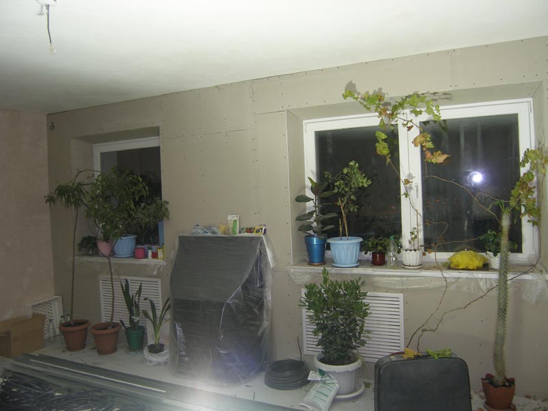

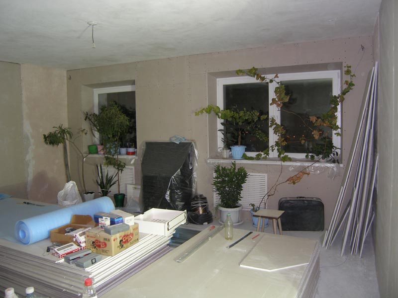

Cтенка в большой комнате

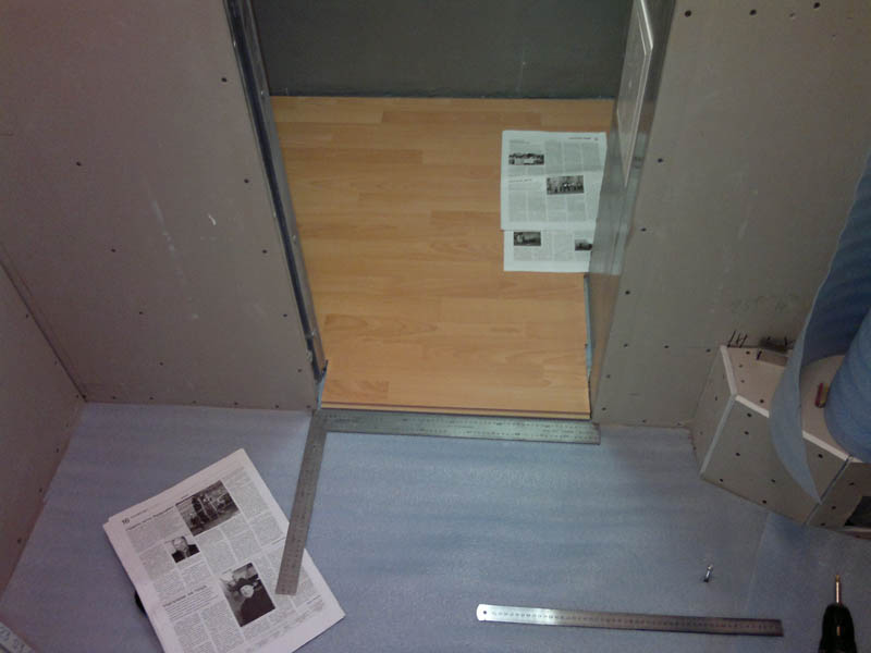

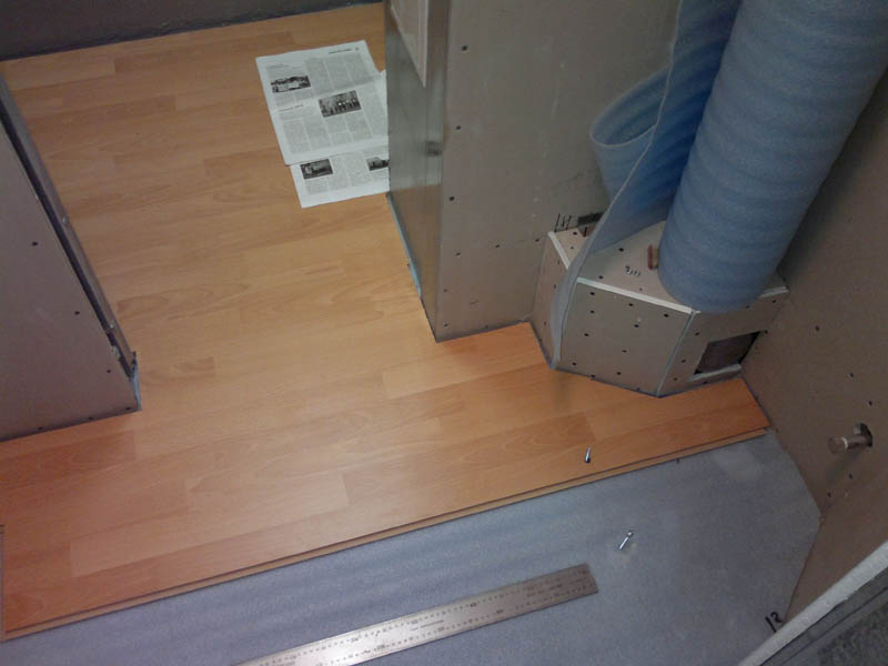

Укладка ламината
начнем с укладки поврежденных досок - те постараемся использовать все что только можно пустить в дело. выбираем и стыкуем 2 поврежденных для получения одной длинной

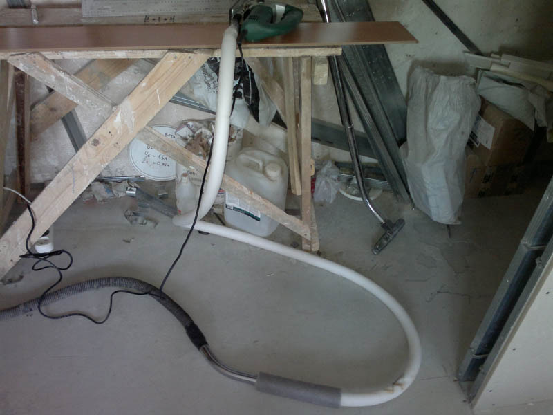

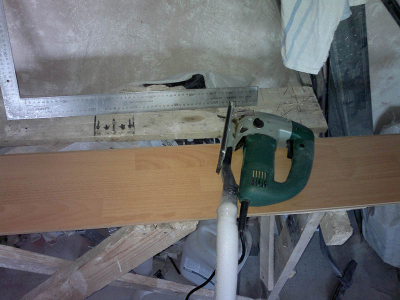

Подключаем пылесос к электролобзику - дабы было удобно работать
в качестве шланга отлично подошла пенополиэтиленовая трубка теплоизоляции - она мягкая, упругая и очень легкая - те совсем не мешает работать
Сам процесс укладки
Для герметизации стыков используем герметик

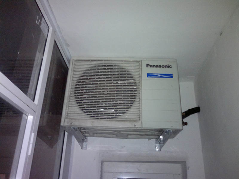

SuperMax

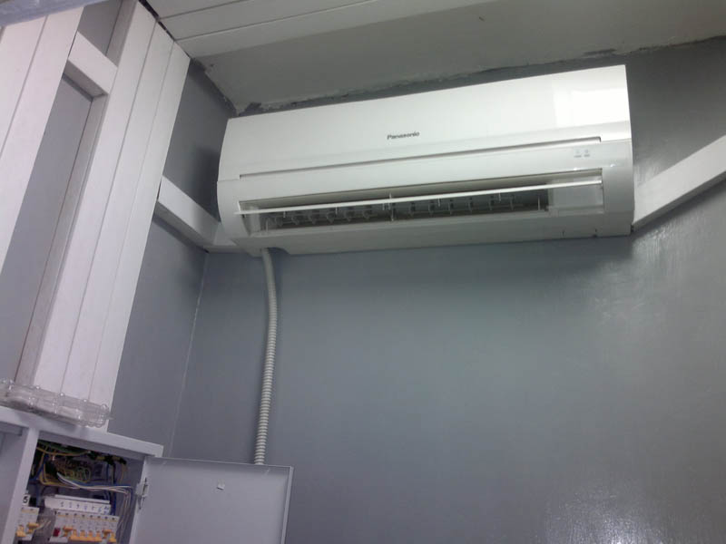

Кондиционер
внутренний блок (сам ставил)
внешний блок (ставили ребята из конторы)
SuperMax
Продолжаем укладку

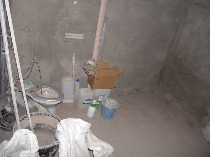

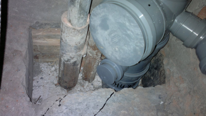

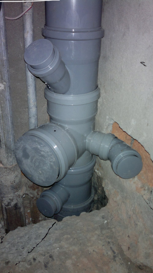

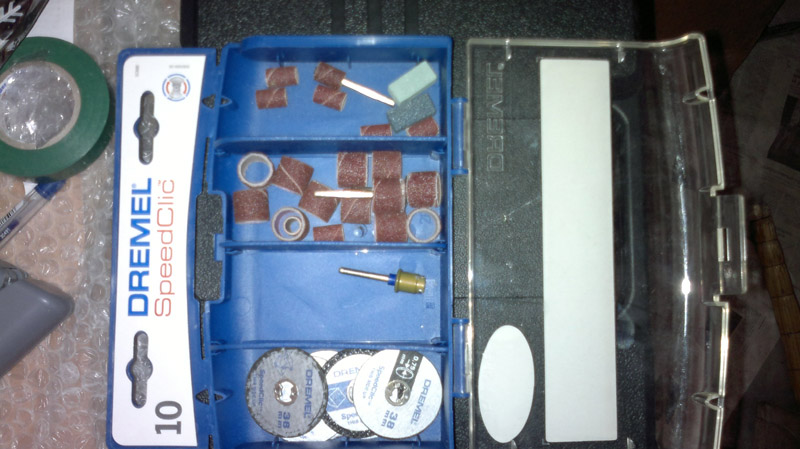

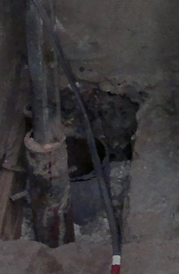

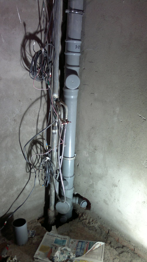

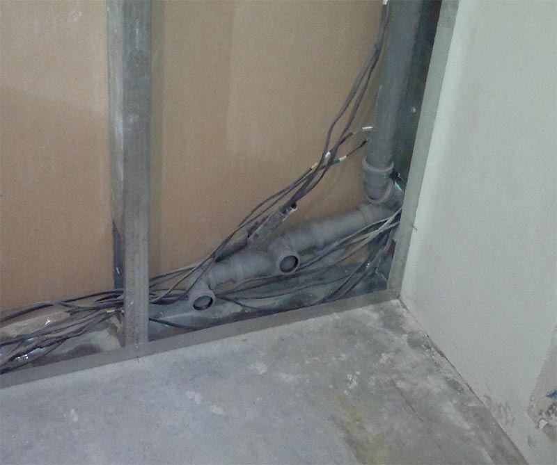

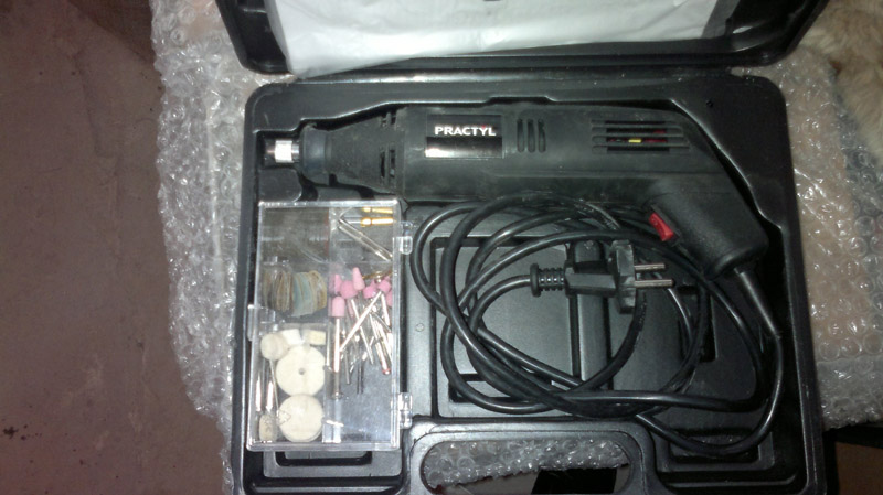

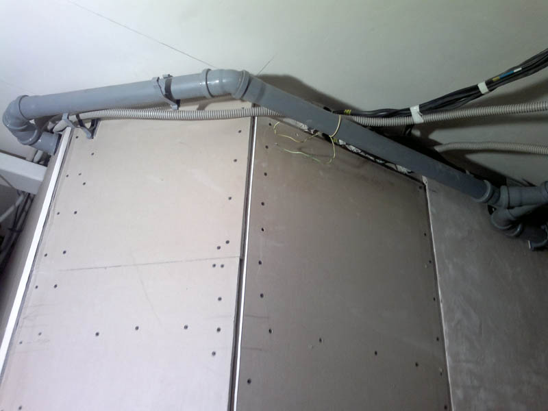

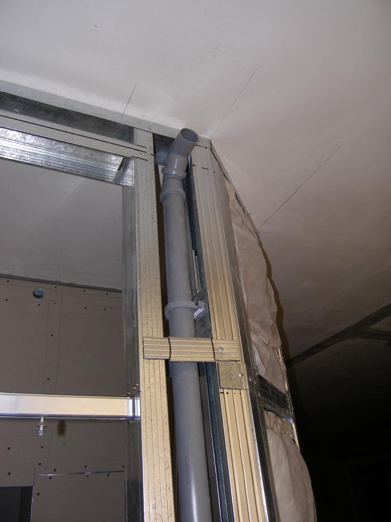

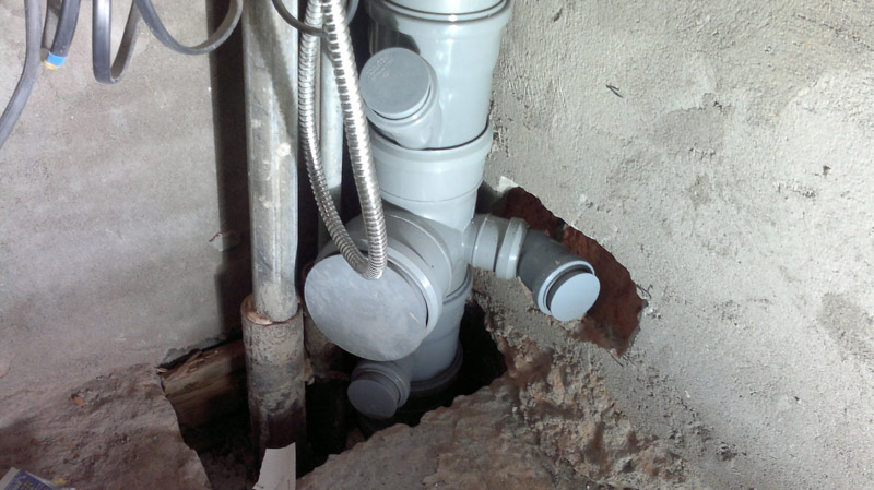

Операция "канализация"
так как в ванной запланирован трапик - надо поставить вход в канализацию на уровне перекрытия
соответственно надо срезать трубу ниже уровня перекрытия
для данной операции была куплена китайская "дремель" за 599 в Леруа Мерлен который недавно открылся в Красноярске
Срез на уровне перекрытия
В итоге получилось:
Нажмите для просмотра прикрепленного файлаНажмите для просмотра прикрепленного файлаНажмите для просмотра прикрепленного файлаНажмите для просмотра прикрепленного файла
всего 3 уровня слива:
нижний - трапик на полу
средний - унитаз, ванная и раковина
верхний - стиральная машина, слив из промывных фильтров тонкой очистки

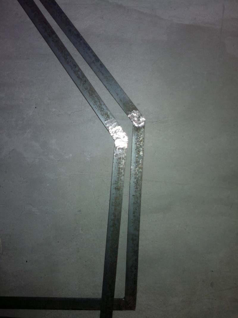

SuperMax

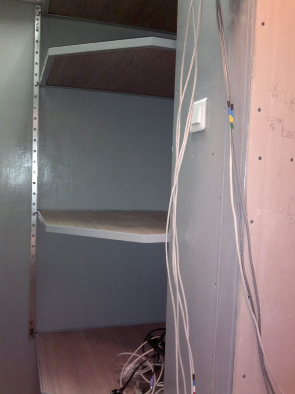

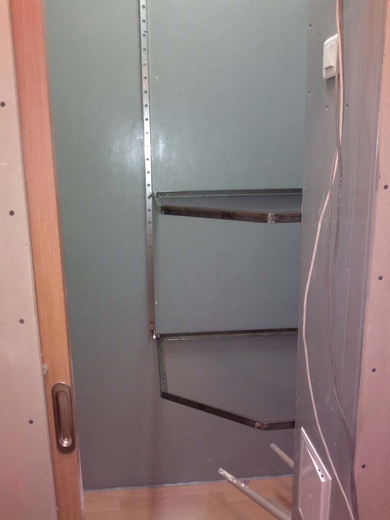

сварил несколько стелажей на балконы + еще пару временных
все из 25ого уголка. получается очень надежно.
один из стелажей
полки варятся и обрабатываются "набело" - те до получения идеальных сварных швов

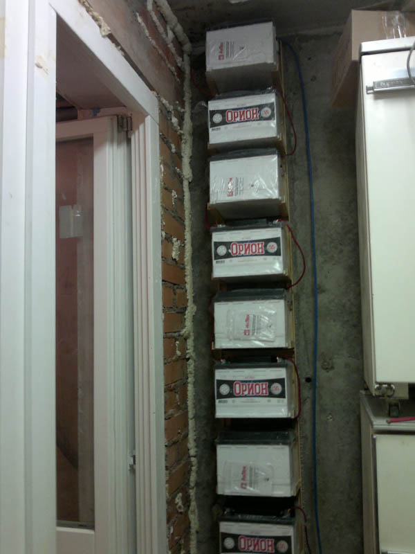

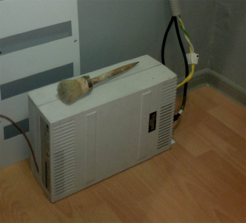

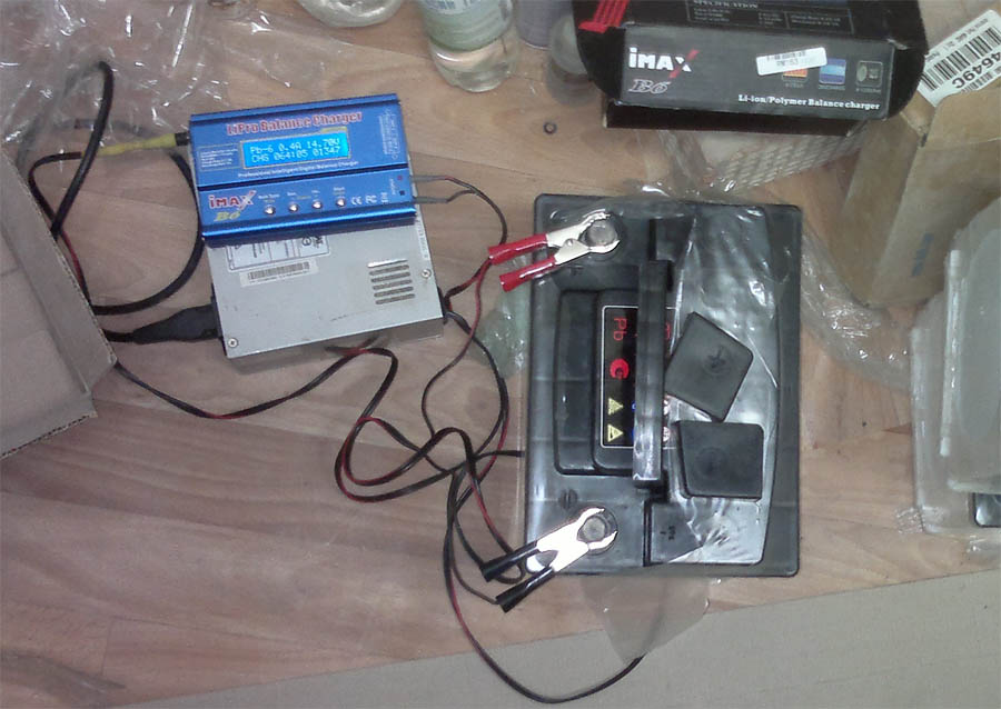

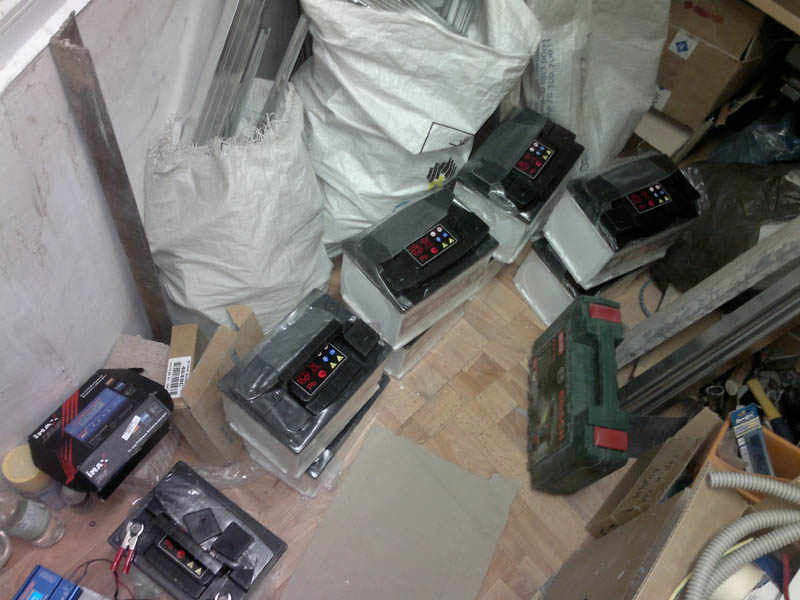

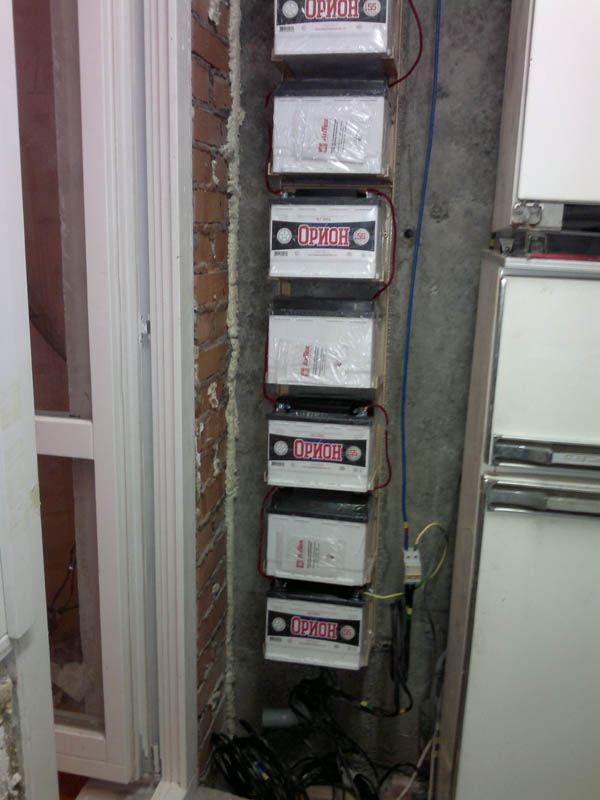

Аккумуляторы для 3квт online бесперебойника
подзарядка для выравнивания
стойка в сборе - 10шт
сегодня прогнал натурные испытания
нагрузка - чайник на выкипание с постоянно подливаемой водой - 1,8кВт
в начале напряжения на каждом аккуме было 12,10-12,07В
через 20 минут поднялось до 12,3В
через 80 минут упало до 12,07В
дольше гонять не стал, тк аккумы уже вошли в режим и их сейчас бесперебойник заряжает
померял потерю напряжения на проводе с лоджии до серверной - 1,9В те отличный результат для 15м линии c минимальным сечением 7,5квмм (межаккумуляторные подводы выполнены 10-кой)

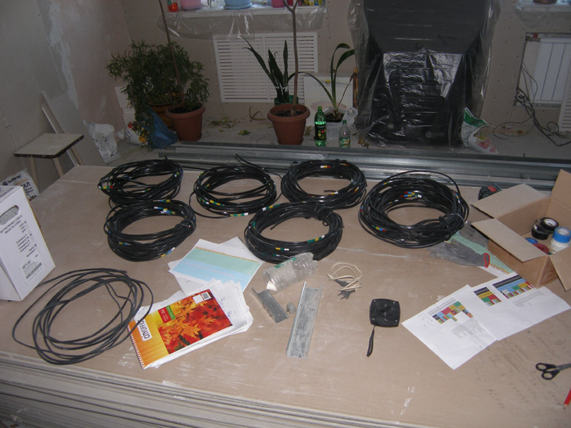

Подготовка к протяжке сети - 24 кабеля в трубу

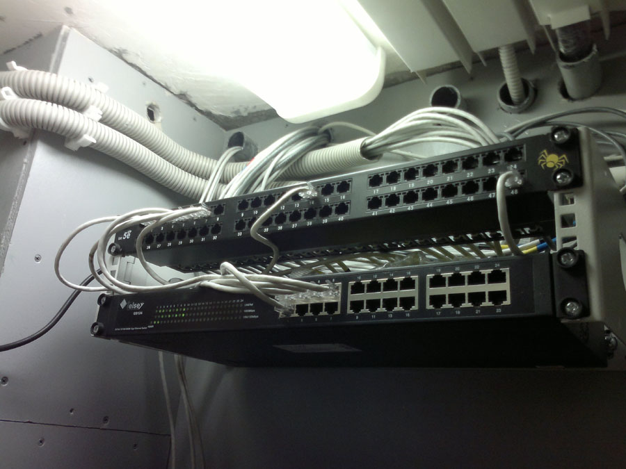

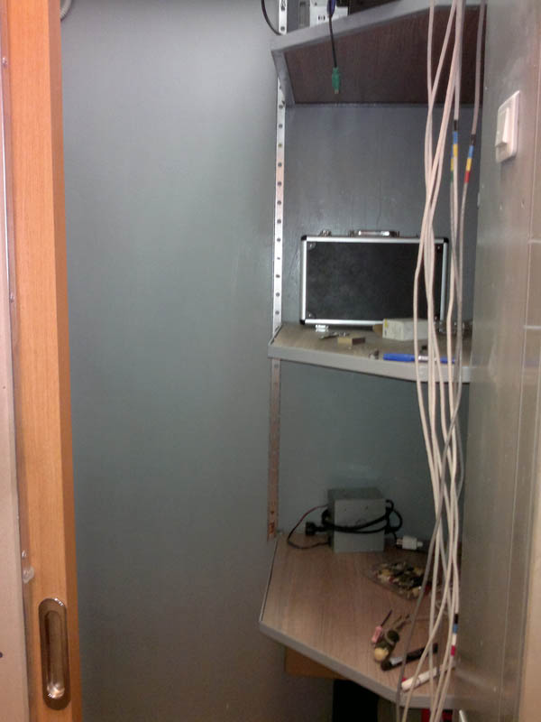

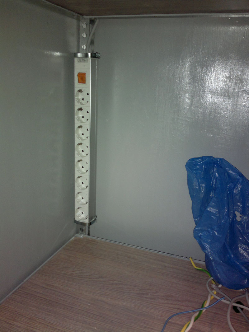

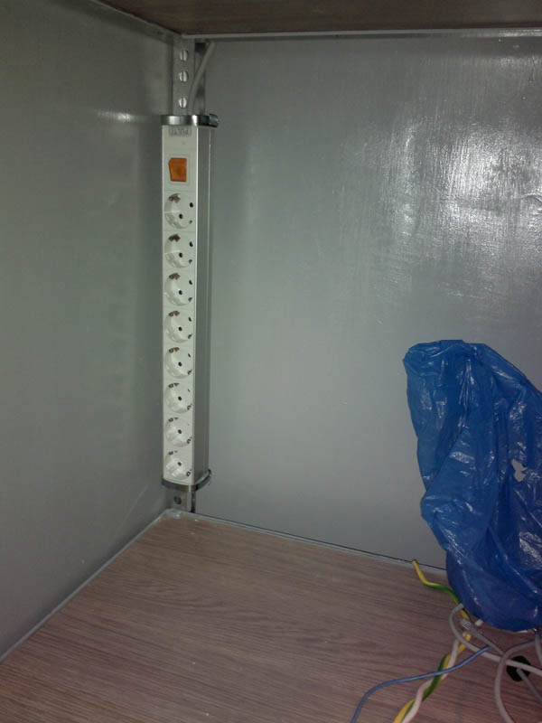

SuperMax

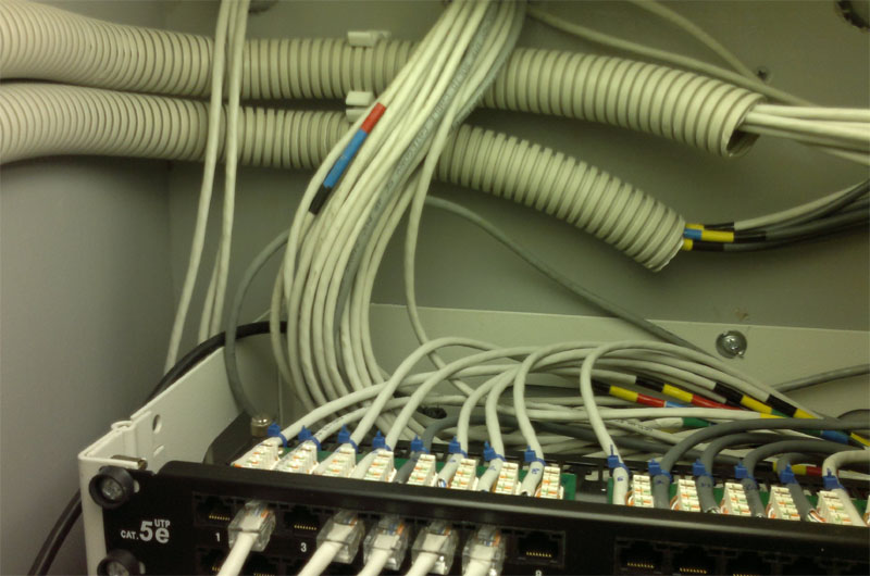

Серверная. Полки без оборудования.
Сейчас там оборудование на котором вертится и этот форум.

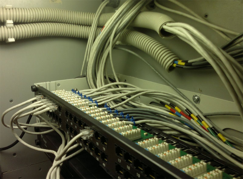

Патч-панель, гигабитный свич и разводка 90% сети
