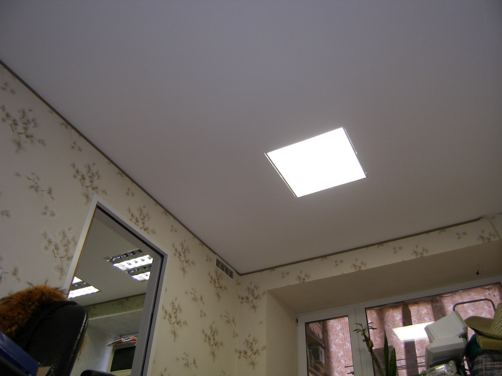

мы делали
ибо перекрытия в квартире были не идеальны и идеально гладкого и ровного потолка шпатлевкой не получить.
был сделан каркас - на него гипсокартон
гипсокартон тонко зашпатлеван - "на издир"
на него поклеены гладкие флизелиновые обои, которые покрашены хорошей водоэмульсионной краской

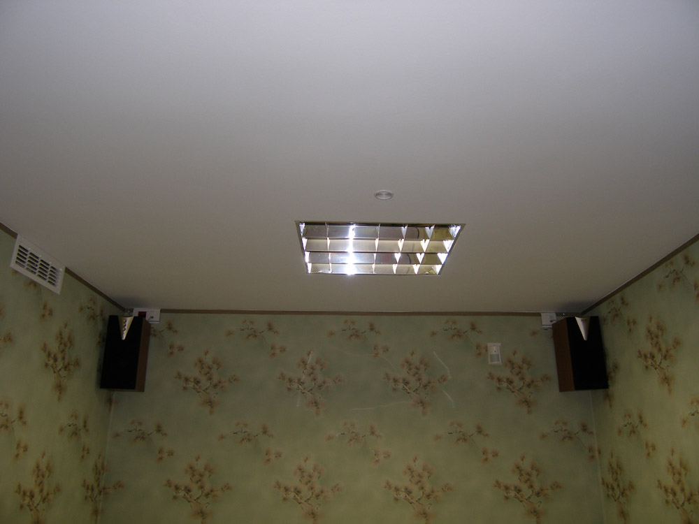

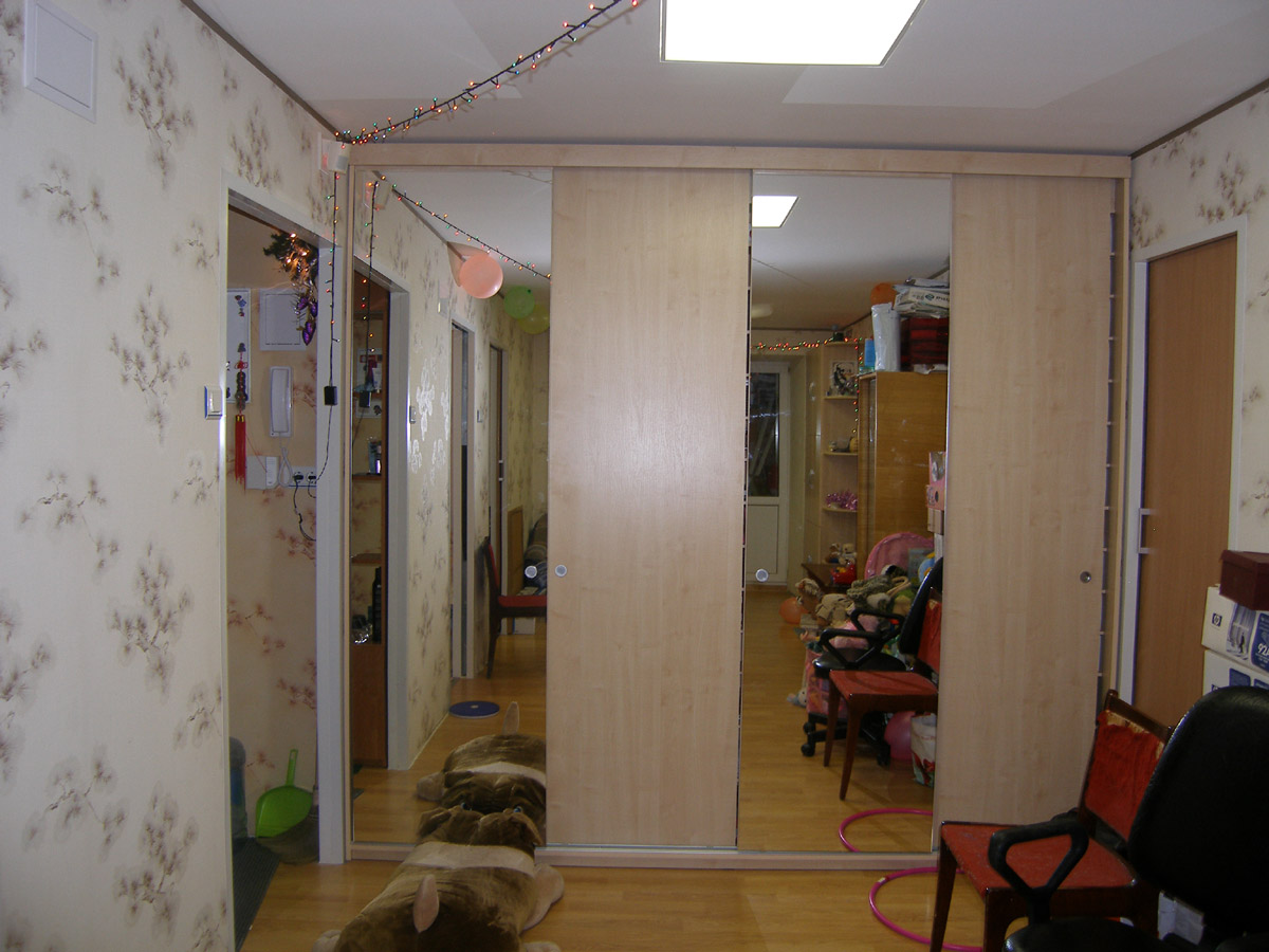

cветильники встроенные - квадраты ЛДС 4х18 (с блоками мнгновенного пуска)
расчет прост - для комнаты где ты будет отдыхать - один такой на 6-8квм
для комнаты где будешь работать (читать или заниматьс тонкой работой) можно больше
можно предусмотреть регулировку - те включая не 4 лампы а разделить на секции по 2 лампы. Есть возможность плавной регулировки яркости ЛДС - для этого приобретаются Philips-овские пускатели и можно регулировать от 10% до 100%, правда это не дешево.
точечные светильники не рекомендую ибо они очень вредны для глаз - все равно что на солнце смотреть (можно получить инфракрасные ожоги сетчатки)
да и просто неприятно - на потолок не посмотришь - глаза слепит
ЛДС предпочтительнее и с точки зрения КПД и с точки зрения обеспечения безтеневого освешения, но надо ставить хорошие импульсные источники питания а не "жужащие дросселя". Также что хорошо у ЛДС - можно подобрать любой (!) спектр - те от розового оттенка (ЛТБ) кончая нежно-сиреневым rolleyes.gif
для освешения комнат я сторонник 33-его (нейтрально-белый) тк он и не "голубой" как ЛД и не желтый как ЛБ, но это на вкус и цвет wink.gif
