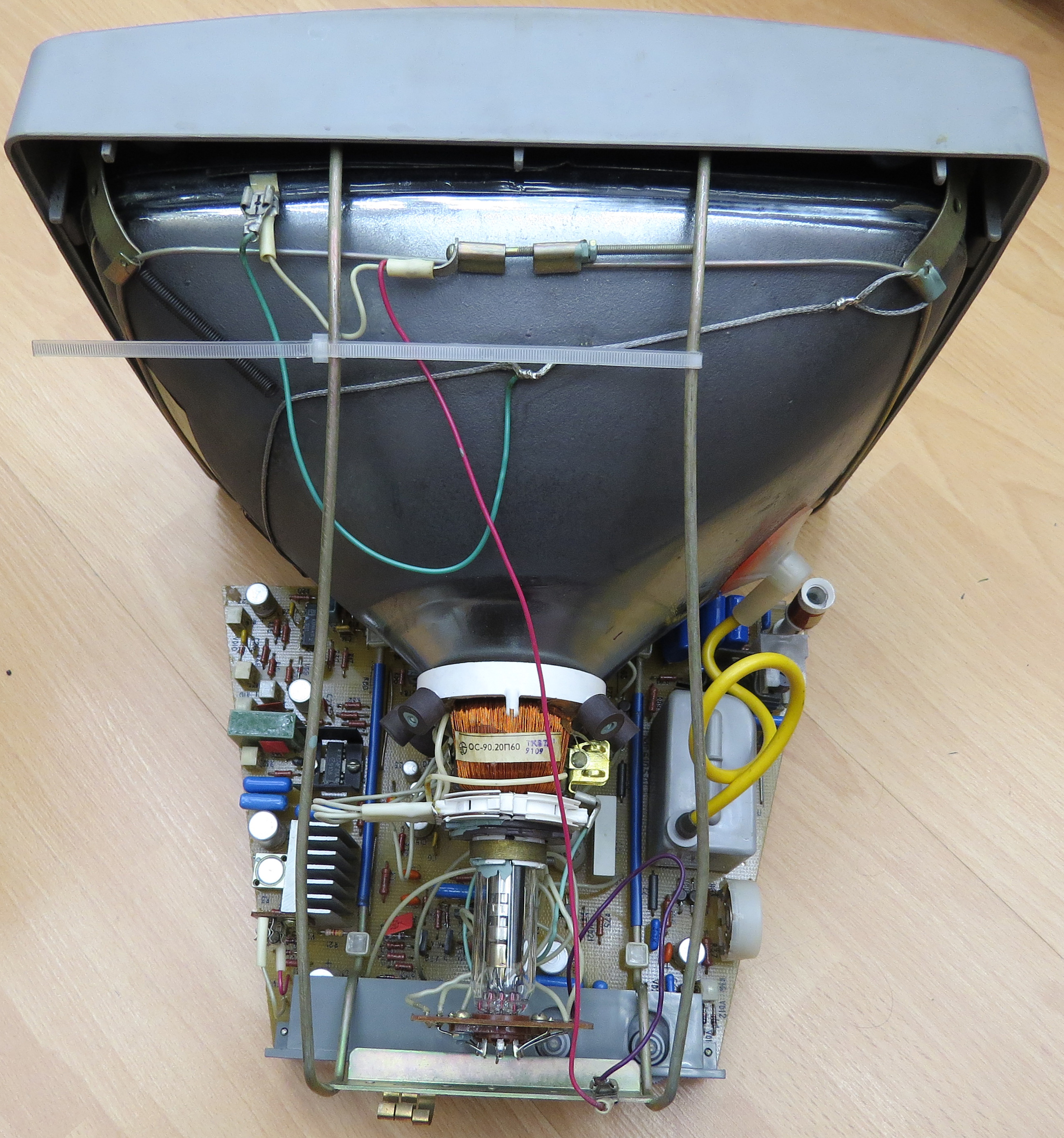

1. "колокольчик"
Прикрепленное изображение

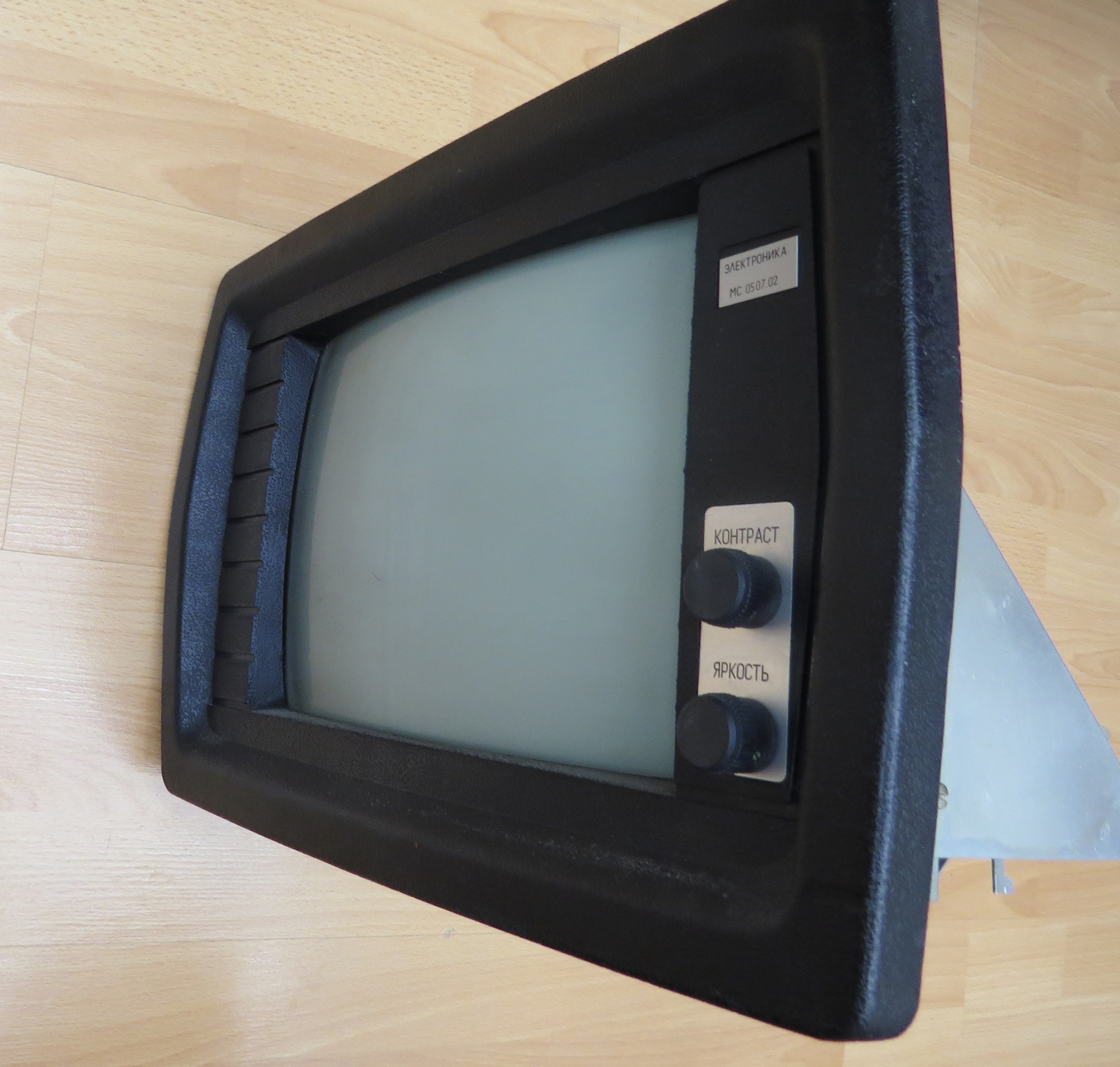

3. встраиваемая модель для ДВК3 / ДВК3М

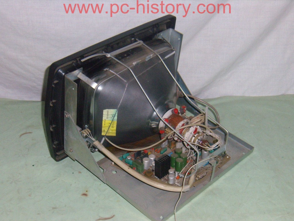

5. в корпусе от 6106 с встроенным блоком питания

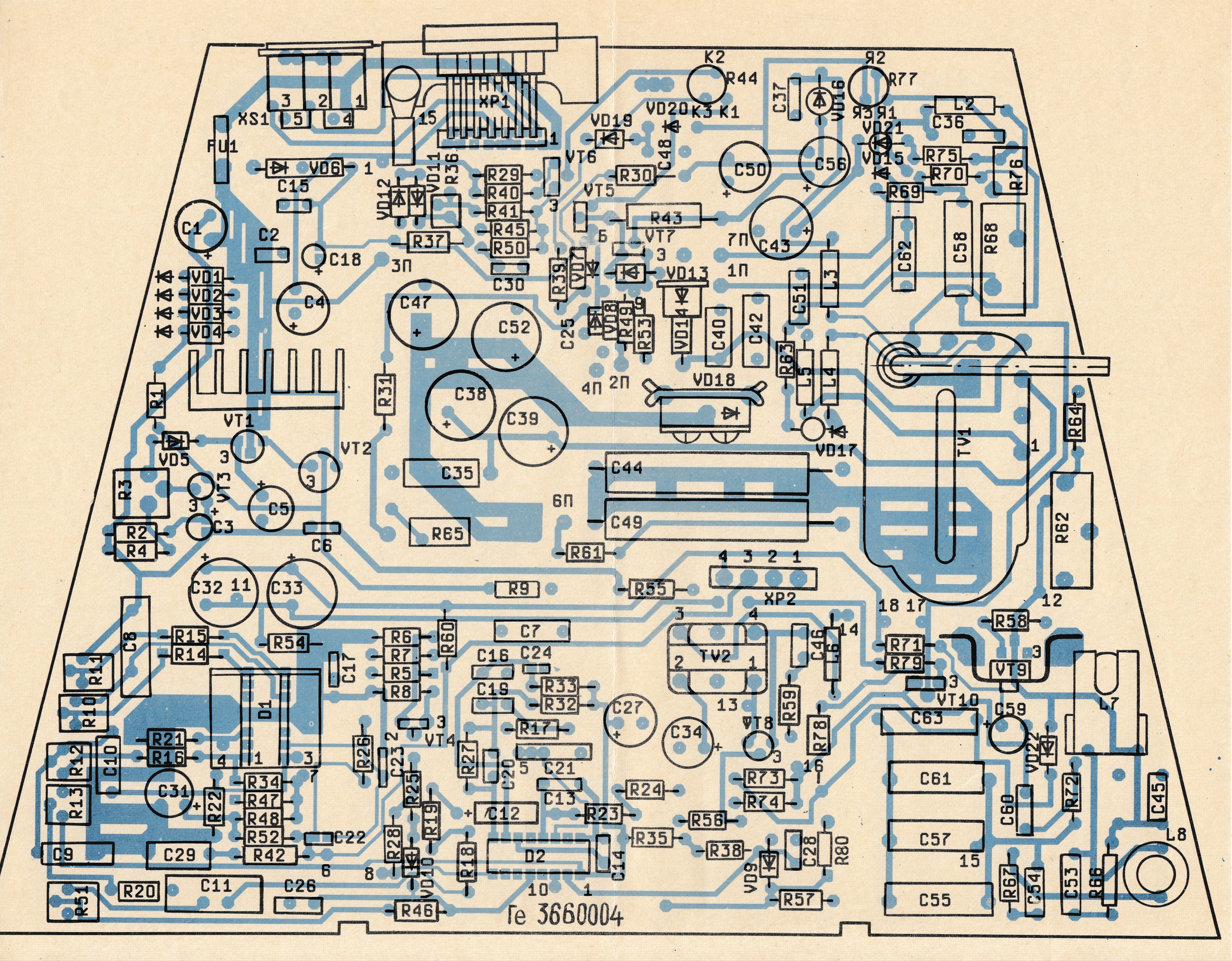

Монтажная схемаПрикрепленное изображение

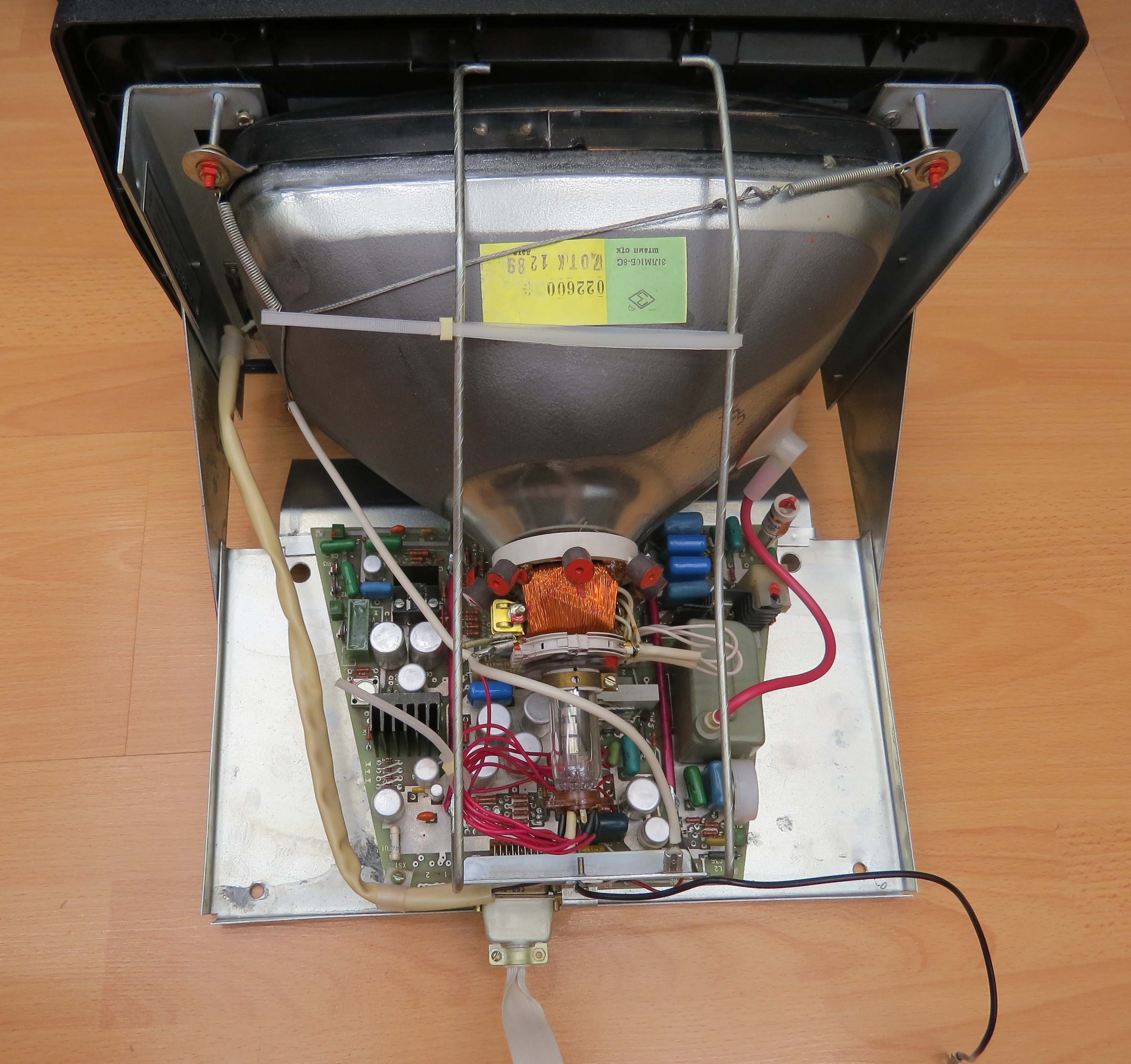

    Монитор 6105 - "колокольчик"
    Прикрепленное изображение Прикрепленное изображение Прикрепленное изображение Прикрепленное изображение Прикрепленное изображение Прикрепленное изображение Прикрепленное изображение Прикрепленное изображение

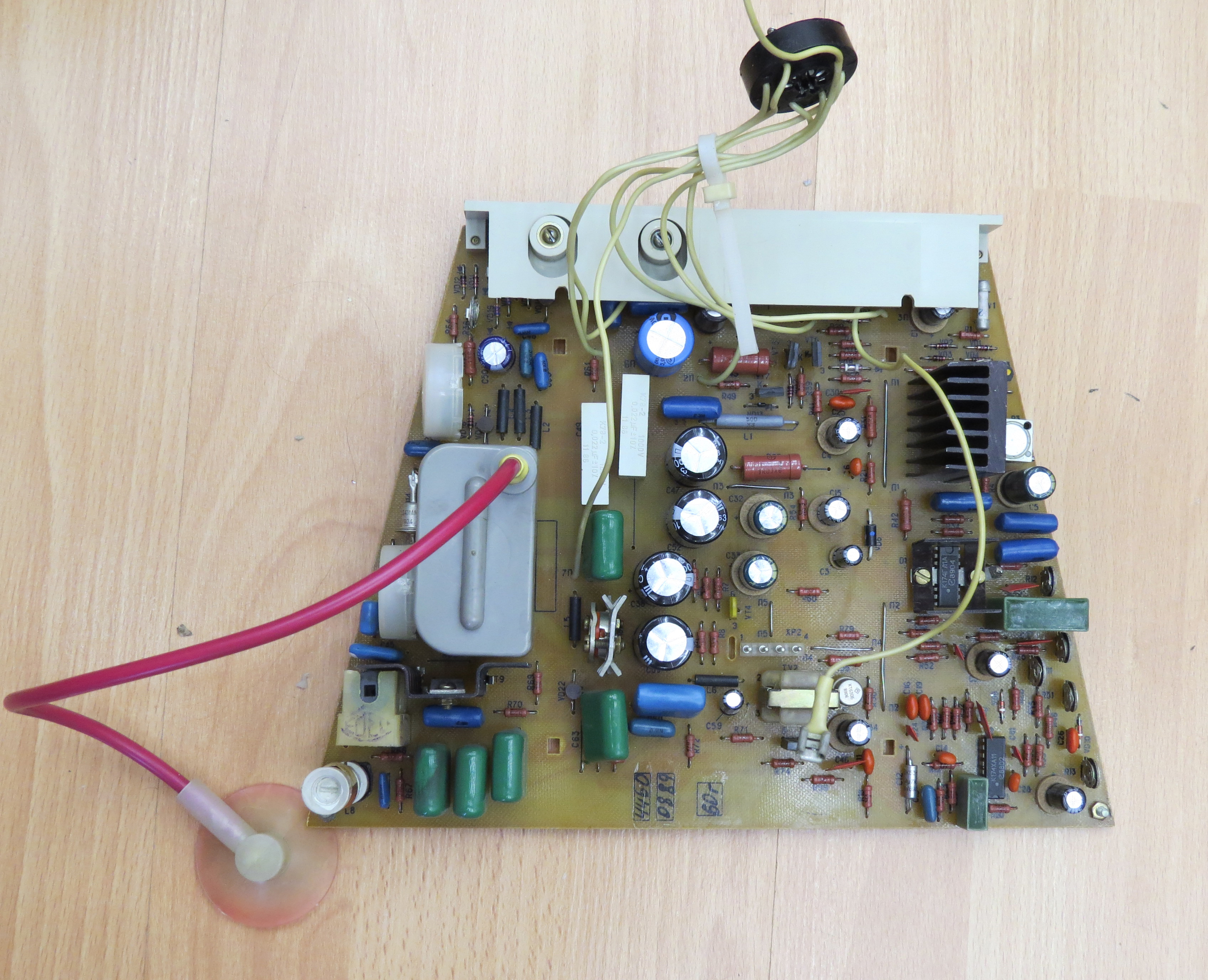

    Различные платы МС6105
