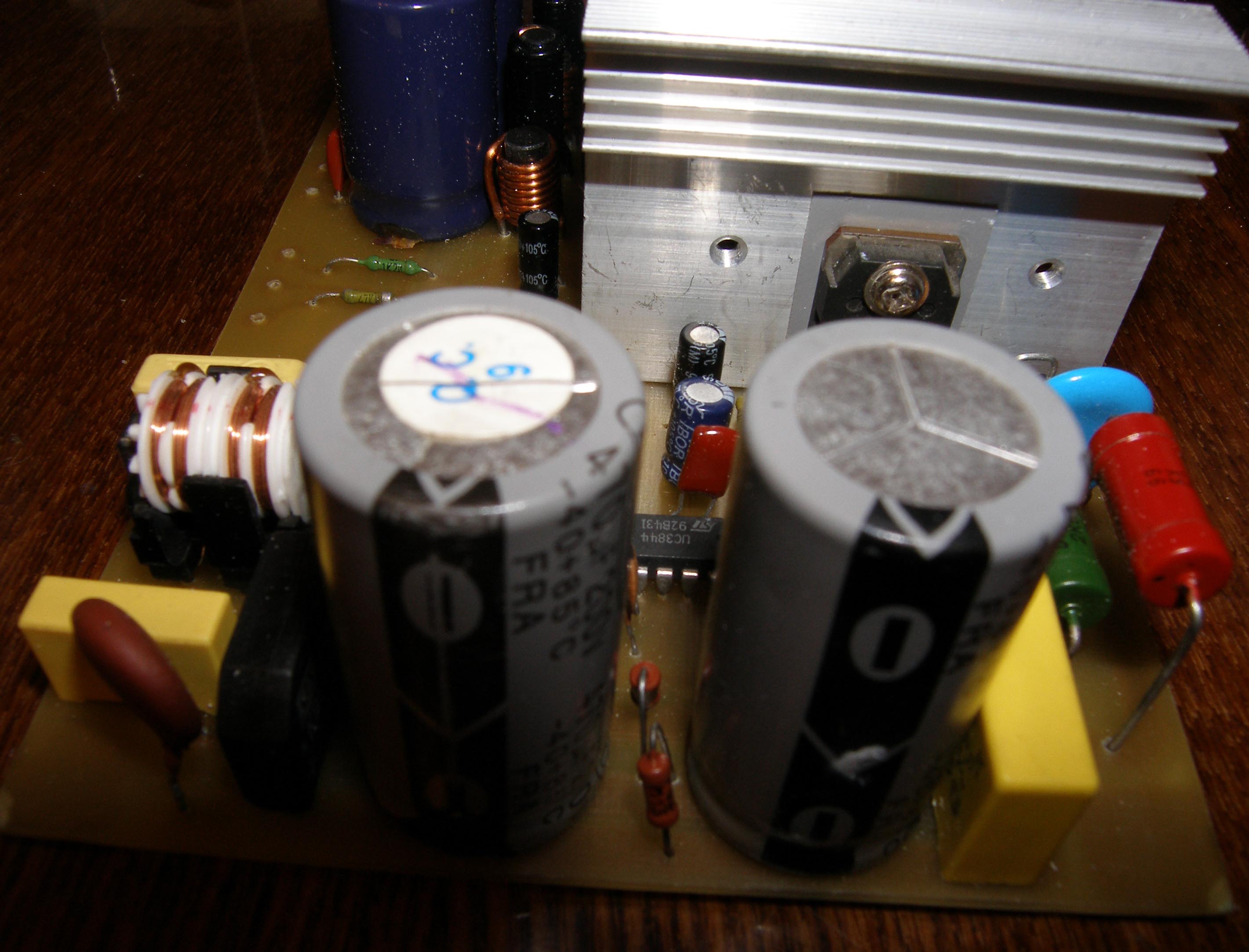

2й БП в процессе изготовления
трансформатор пока не мотал - планирую фотографировать процесс намотки
корпус уже готов - фото будут далее
Прикрепленное изображение Прикрепленное изображение Прикрепленное изображение Прикрепленное изображение Прикрепленное изображение Прикрепленное изображение
