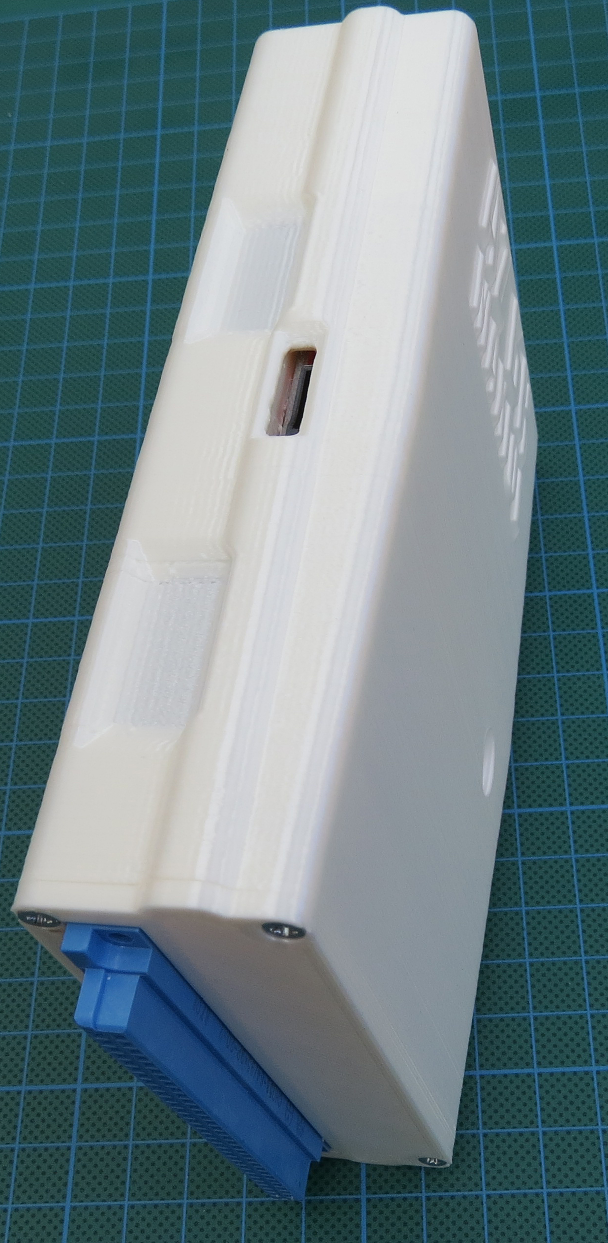

Контроллер в сборе
Прикрепленное изображение
