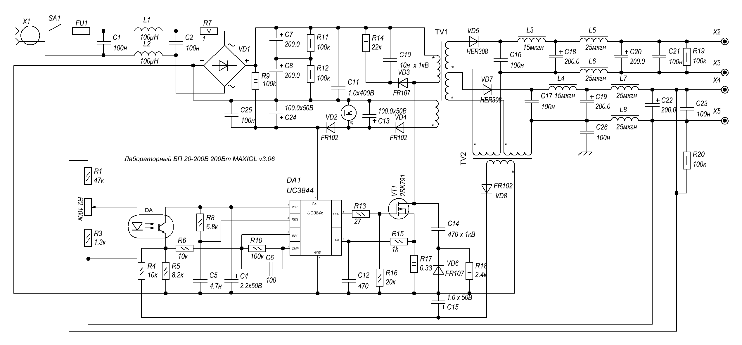

Для питания макета циклотрона (вид OTL) был разработан лабораторный 2х канальный стабилизированный регулируемый блок питания.
По задаче напряжение на обоих каналах регулируется синхронно.
Диапазон изменения напряжения от 20 до 200В при токе до 1А. Максимальная мощность 200Вт.
Очевидно, что каналы можно включить последовательно и получить диапазон 40-400В
Cхема: Прикрепленное изображение
Полевик любой 800В 3-8А
Феррит любой от компьютерного БП. Обмотки /частоту считать по Б. Ю. Семёнов, "Силовая электроника для любителей и профессионалов".
Вообще большинство деталей выбраны для более полной "утилизации" компьютерных блоков питания ;-)
Трансформатор тока - на любом маленьком кольце - все обмотки по 1витку
питание вентилятора и cамой UCшки идет от прямого хода, вторички обратноходовые.
оптрон - любой из компьютерного БП - NEC 2561 итд
вообще выжать 200Вт с флайбека достаточно легко, надо только обратить внимание на некоторые моменты:
1. обязательны снаберы в соответствии с аппнотой
2. важна разводка печатки
3. полевики надо брать с Vds=800V, тк реальная амплитуда обратного >>650В при полной мощности
4. гораздо проще использовать 3844 чем 3842
5. мотать первичку надо в 2 части - те половина самая первая и половина последняя. в середине вторички.
Настройка - если надо что-то изменить:
ограничение нижнего предела R1, верхнего R3
частота - R8
токовая защита - R4
* почему я использовал нетрадиционное включение оптрона? очень просто - для уменьшения помех и увеличения плавности регулирования. тк традиционный с управляемым стабилитроном не дает плавного ШИМ-регулирования.
ps: HER308 лучше заменить на HER508 и припаять на медные пластины-радиаторы площадью 4-8кв.см
Живы будем - Не помрем !

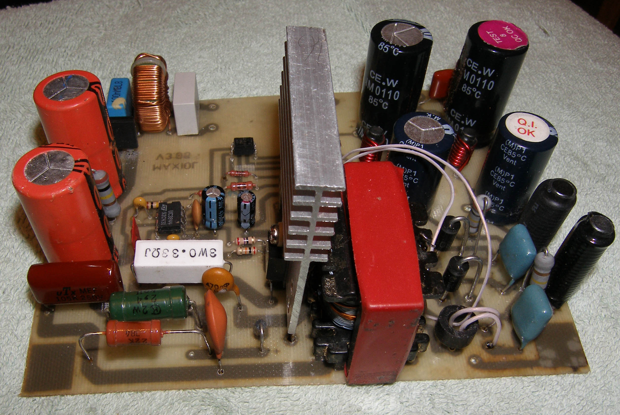

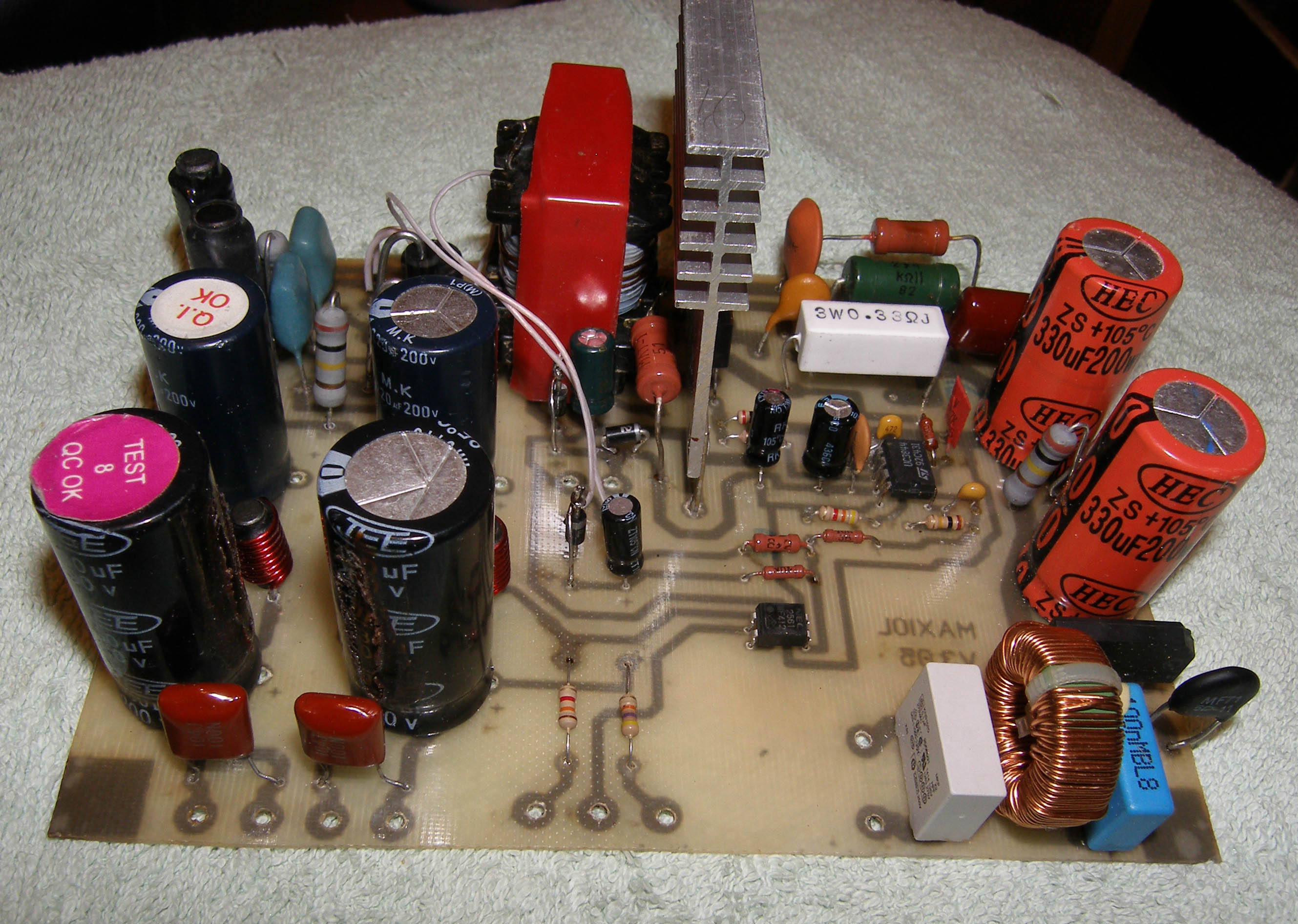

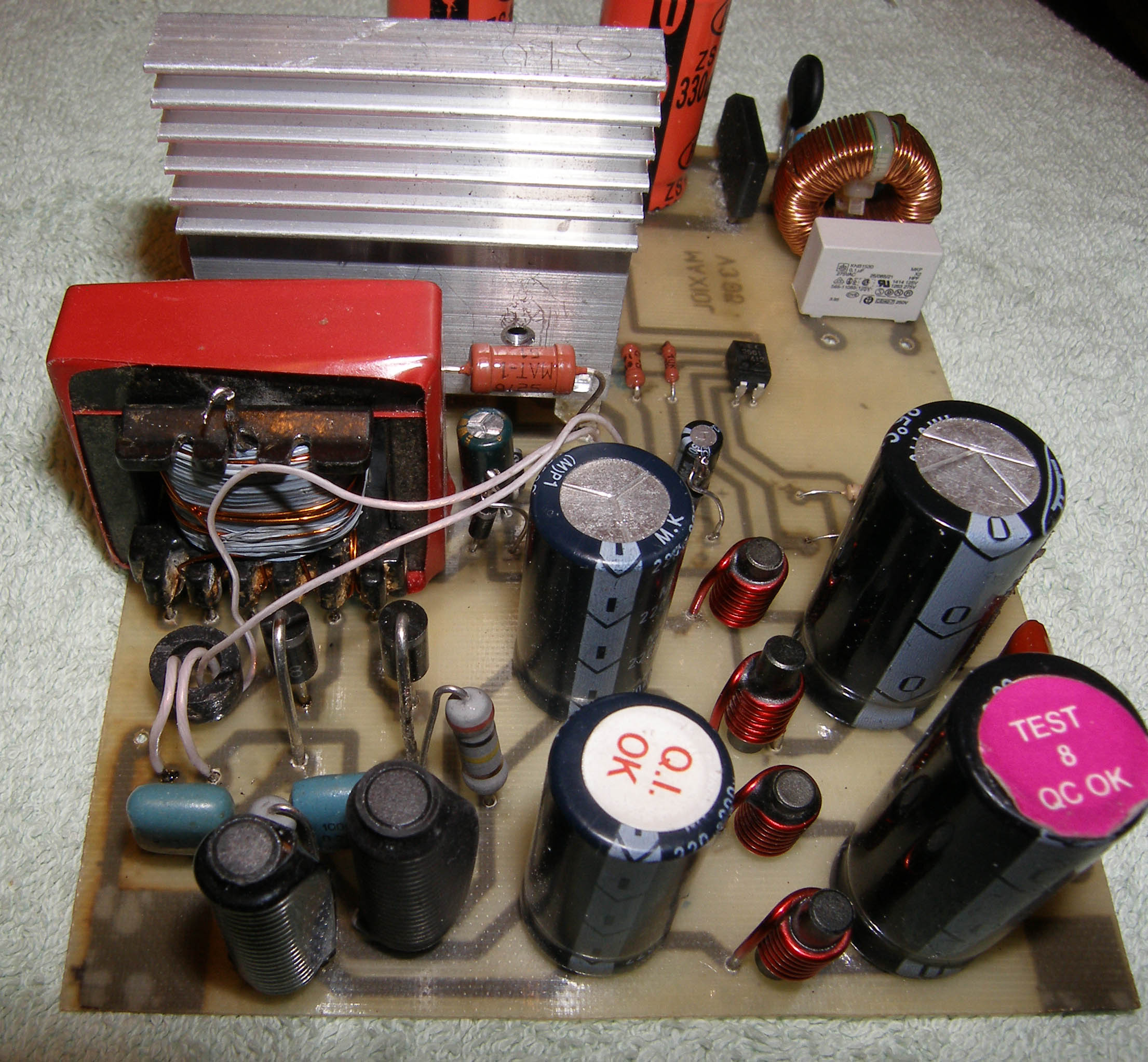

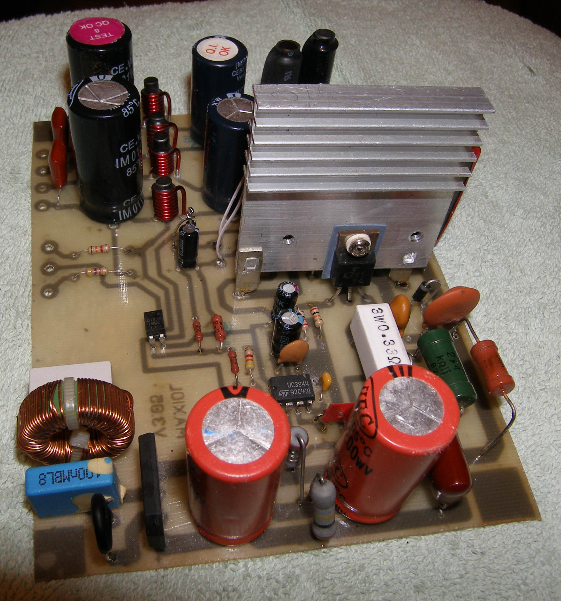

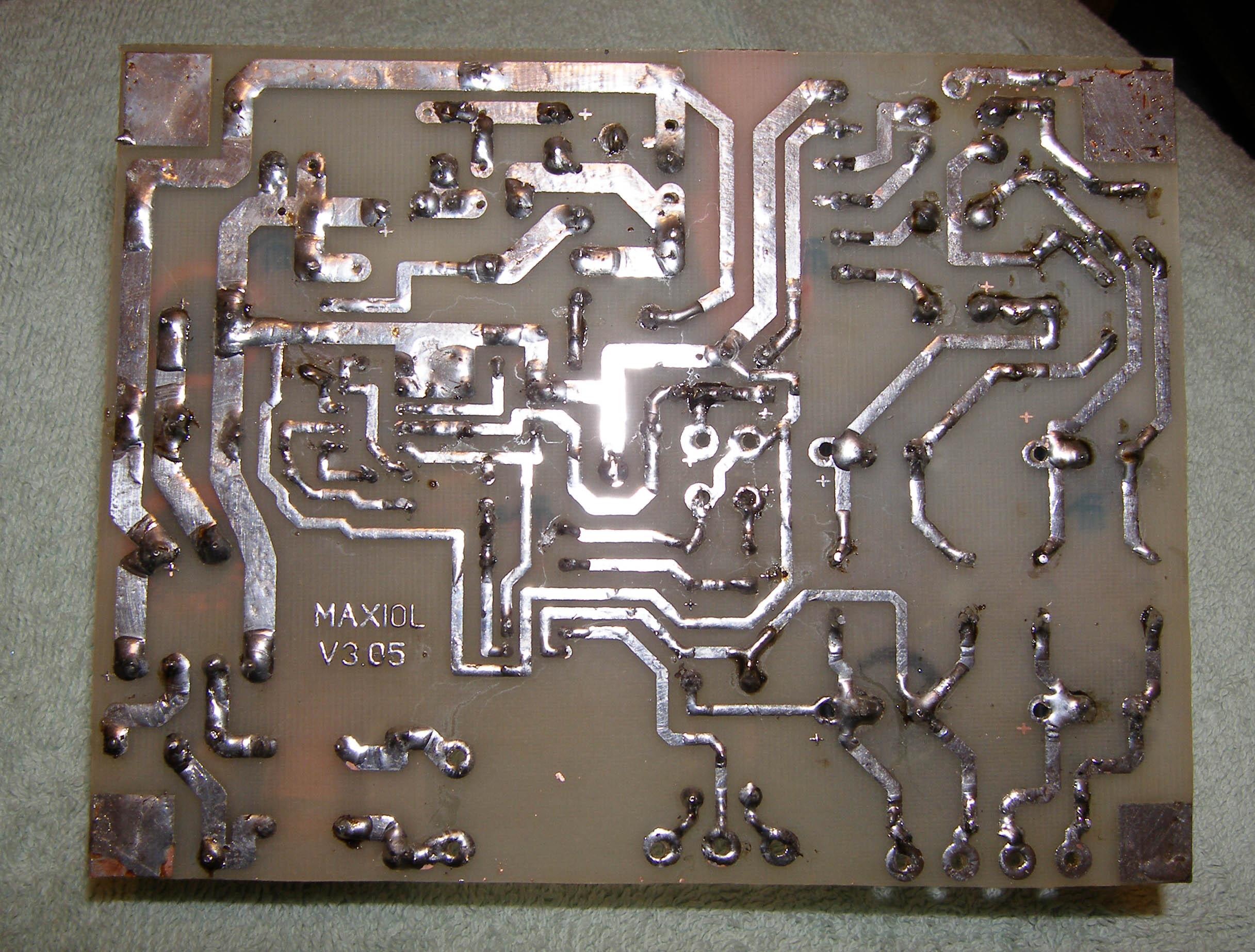

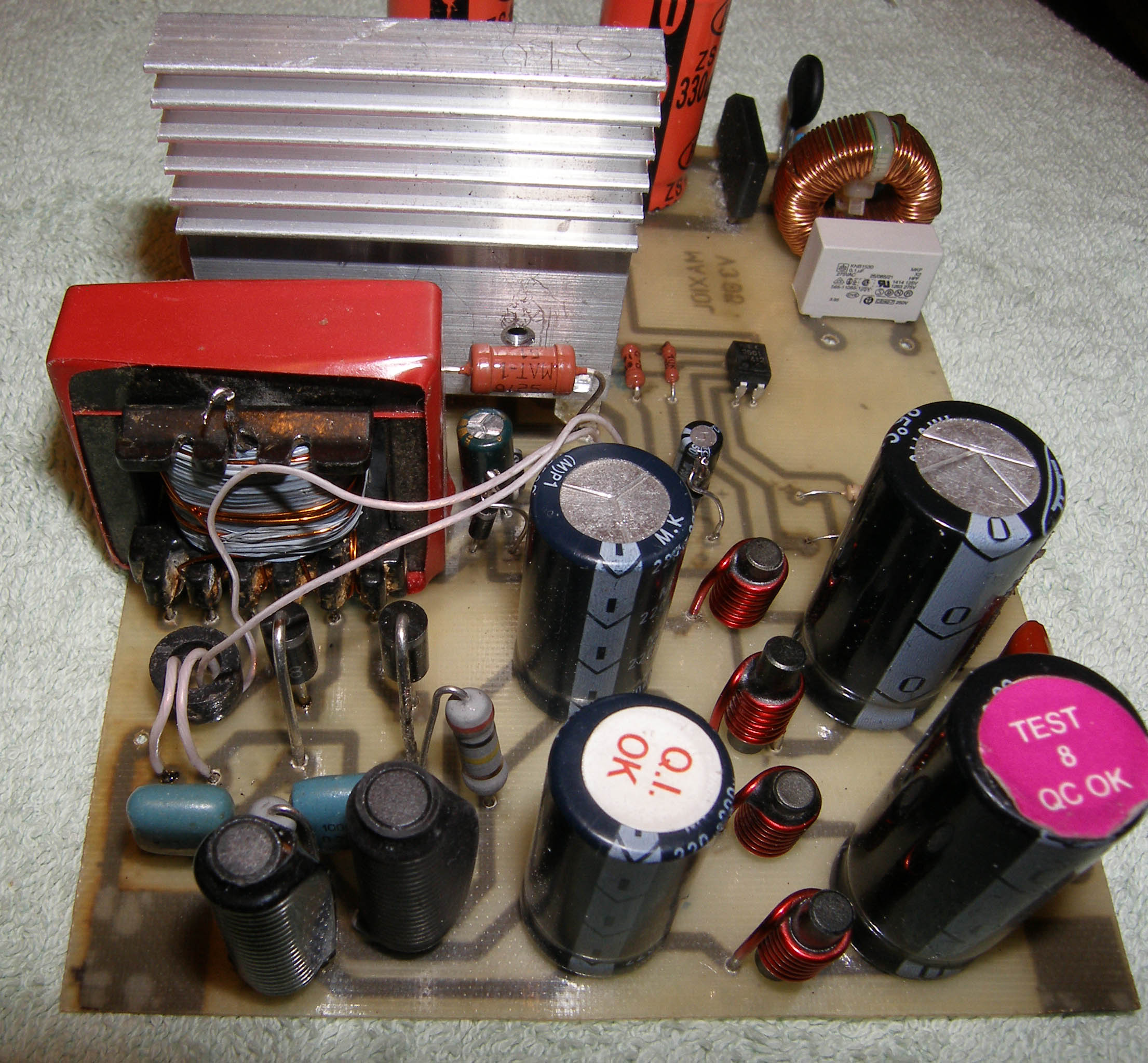

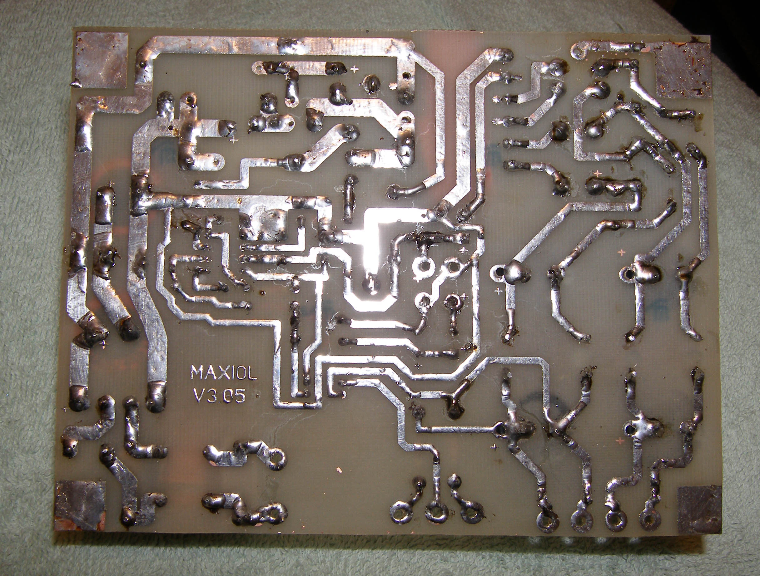

Фото
Плата
ps: это последняя макетка v3.05 - релиз v3.06

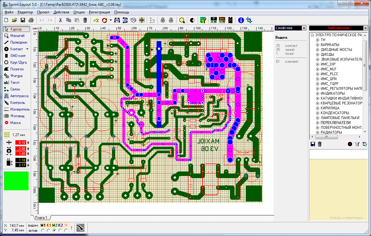

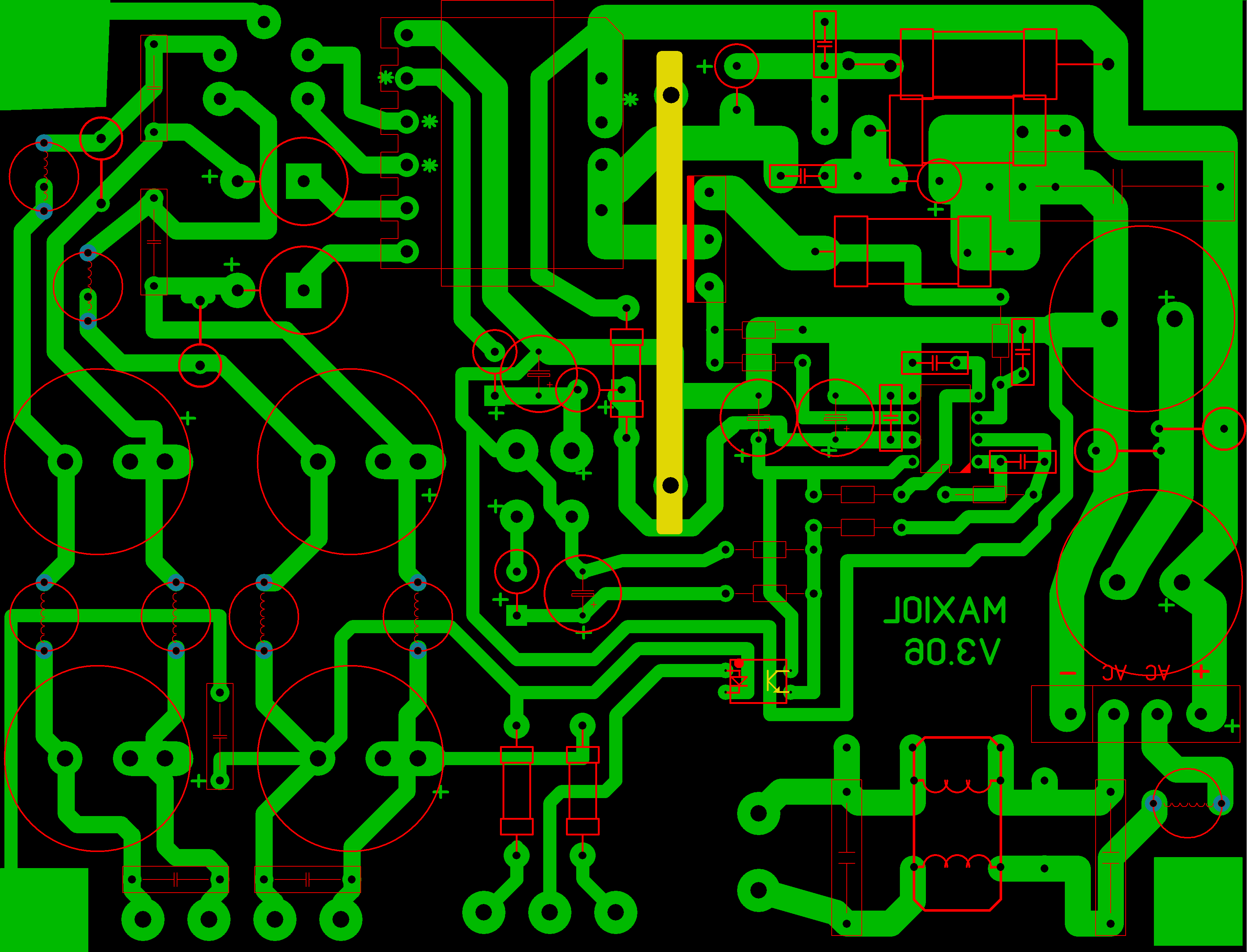

Печатка

Какие размеры у печатной платы?

Элемент M1 (рядом с VD2 и C13) это что такое?
SuperMax
сообщение 21.12.2010, 12:44
Сообщение #10
Администратор
Группа: Root Admin
Сообщений: 6 385
Регистрация: 7.1.2006
Из: Красноярск
Пользователь №: 1
Цитата(Darth_Vader @ 20.12.2010, 16:44) *
Ёмкости C3 и C9 на схеме отсутствуют?
Да. видимо глюк автонумерации. Попробую перенумеровать
это вентилятор
Цитата
Проводом 0.5 допустимо будет обмотки мотать? Как-то изменится количество витков при такой толщине провода?
не изменится
сам БП собирается в корпусе от компьютерного БП
LAY-файл для изготовление печатной платы во вложении

Новый вопрос - конденсаторы С18-С22 на напряжение 200В пойдут или надо больше брать?
SuperMax
сообщение 21.12.2010, 16:11
Сообщение #12
Администратор
Группа: Root Admin
Сообщений: 6 385
Из: Красноярск
Пользователь №: 1
Цитата(Darth_Vader @ 21.12.2010, 11:02) *
Спасибо за ответы!
подойдут. это типовые 200В конденсаторы из компьютерных БП. cхема изначально строилась для наиболее полной утилизации деталей - начиная от корпуса кончая конденсаторами.

Максимальное напряжение C11 можно до 250 В уменьшить?
SuperMax
сообщение 6.1.2011, 17:46
Сообщение #15
Администратор
Группа: Root Admin
Сообщений: 6 385
Из: Красноярск
Пользователь №: 1
нет - там будет как минимум 220*1,42=>~308В
Darth_Vader
сообщение 7.1.2011, 20:49
Сообщение #16
Пользователь
Группа: Участники
Сообщений: 19
Регистрация: 13.12.2010
Пользователь №: 33 540
Спасибо, я просто померил напряжение на выводах мостика и нашёл кондёр нужного напряжения smile.gif
