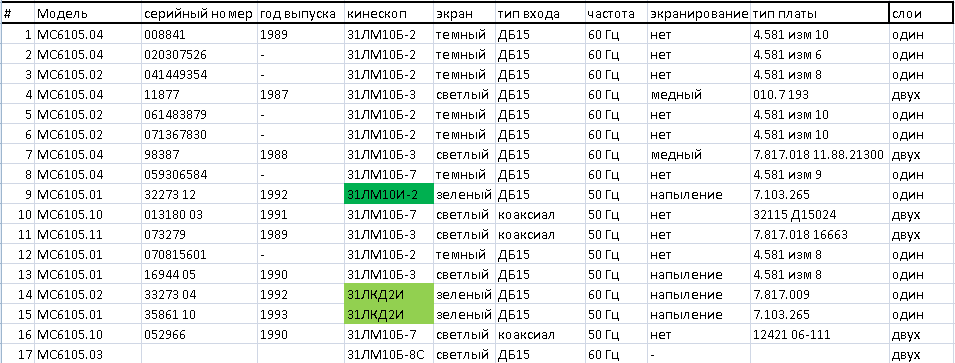

Сводная по моделям [на основании части моей коллекции]
Прикрепленное изображение

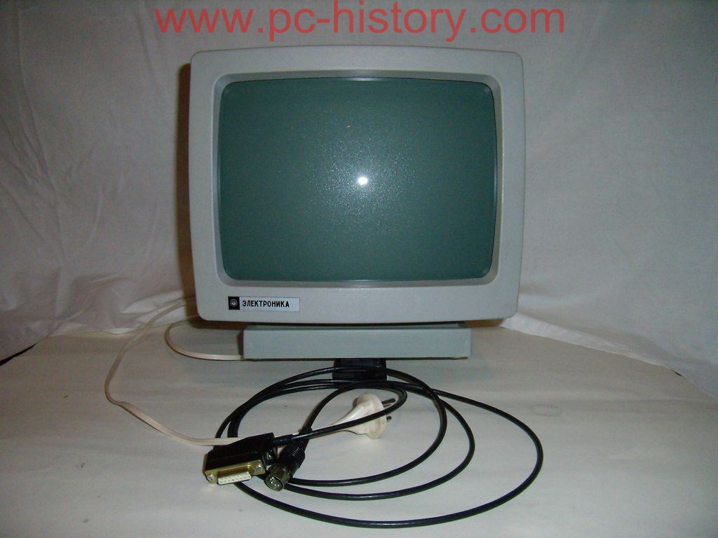

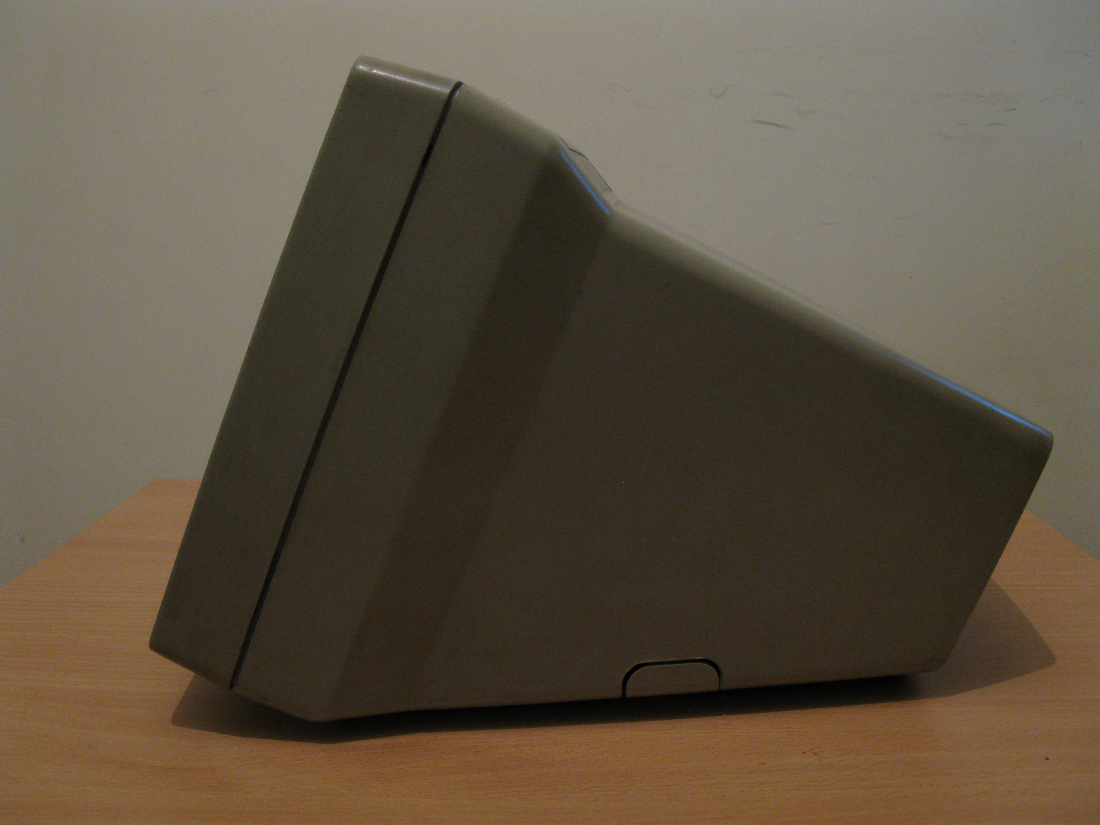

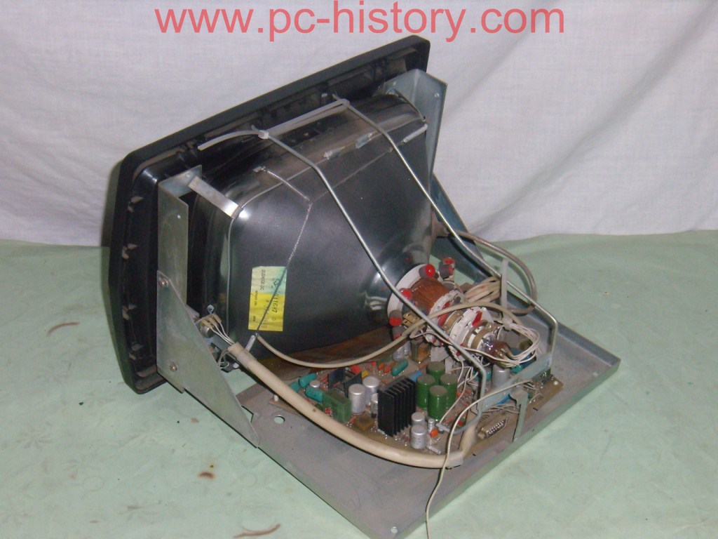

Исполнения
1. "колокольчик"

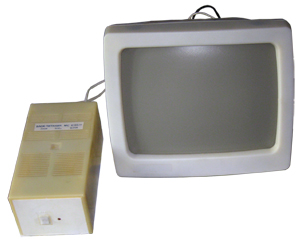

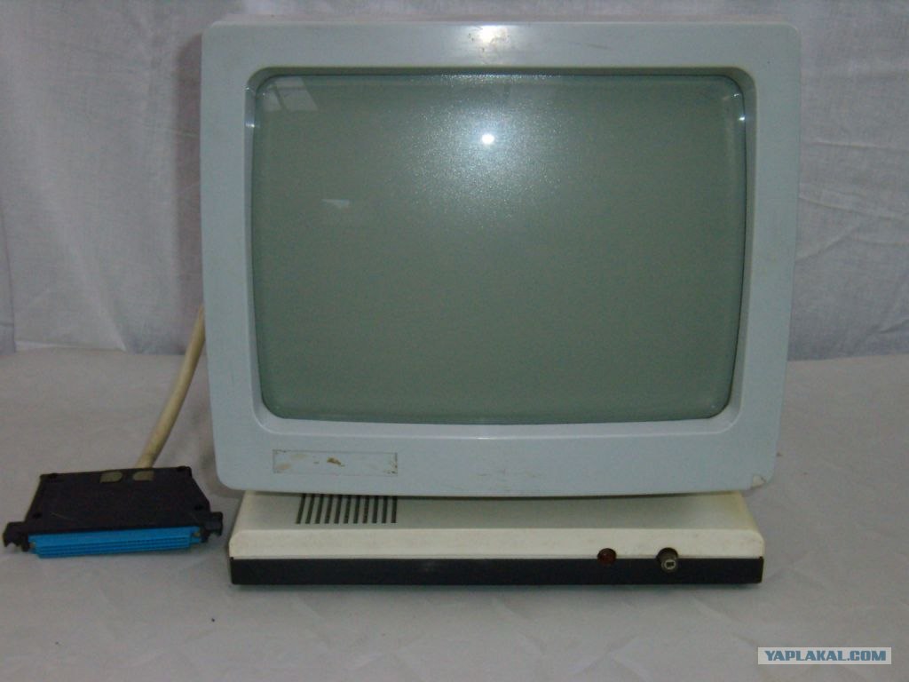

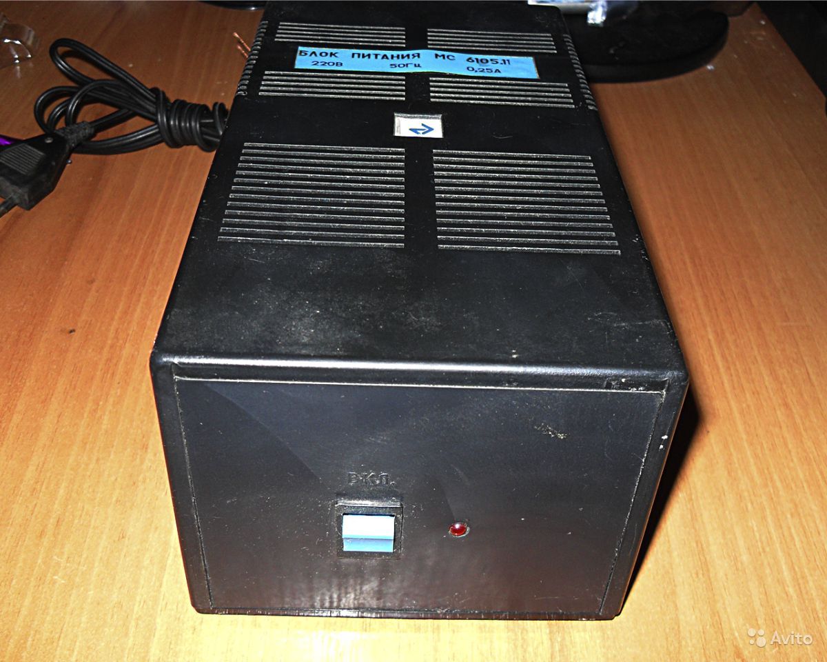

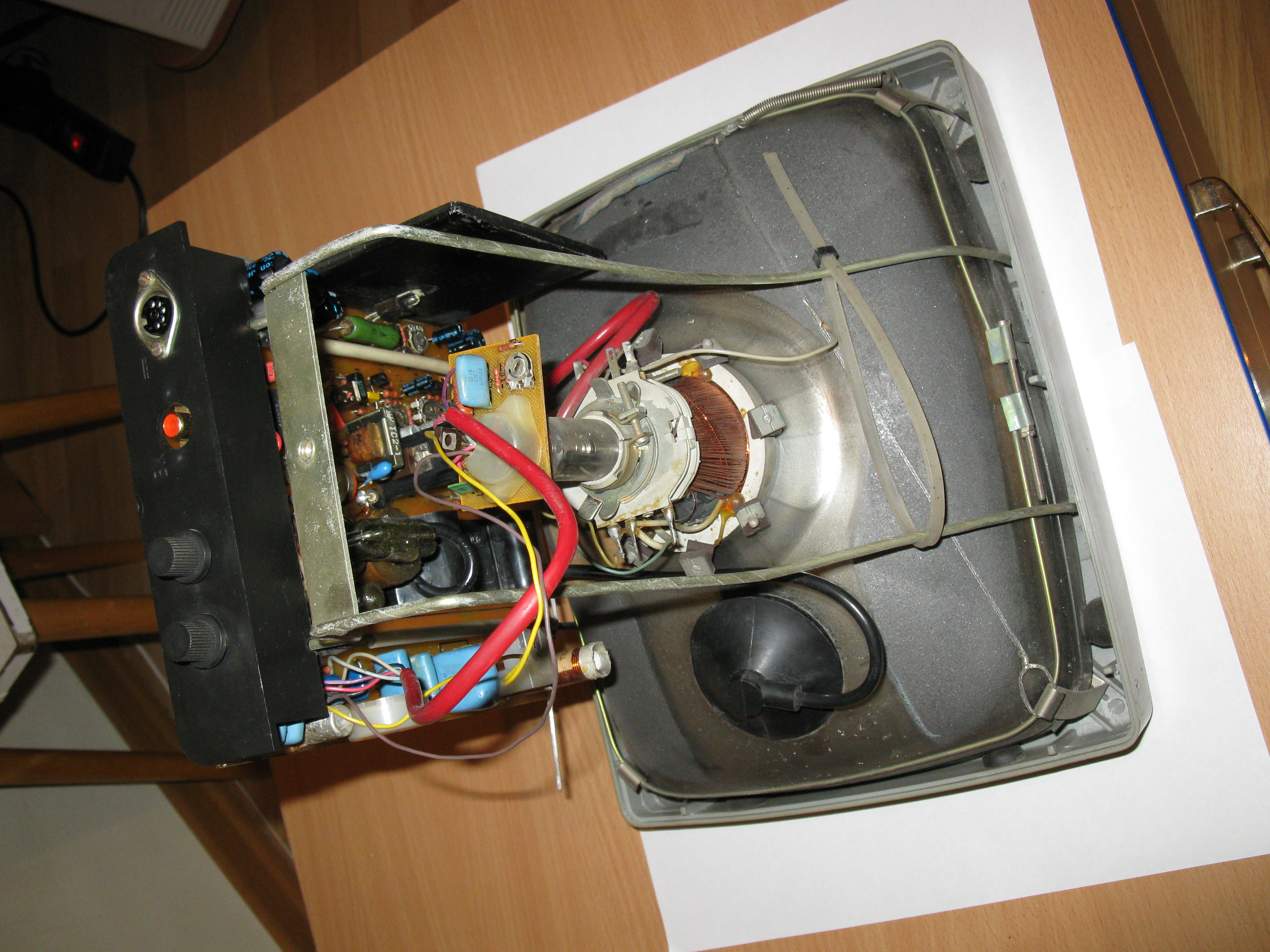

2. "колокольчик" внешним блоком питания в виде подставки (2 варианта)

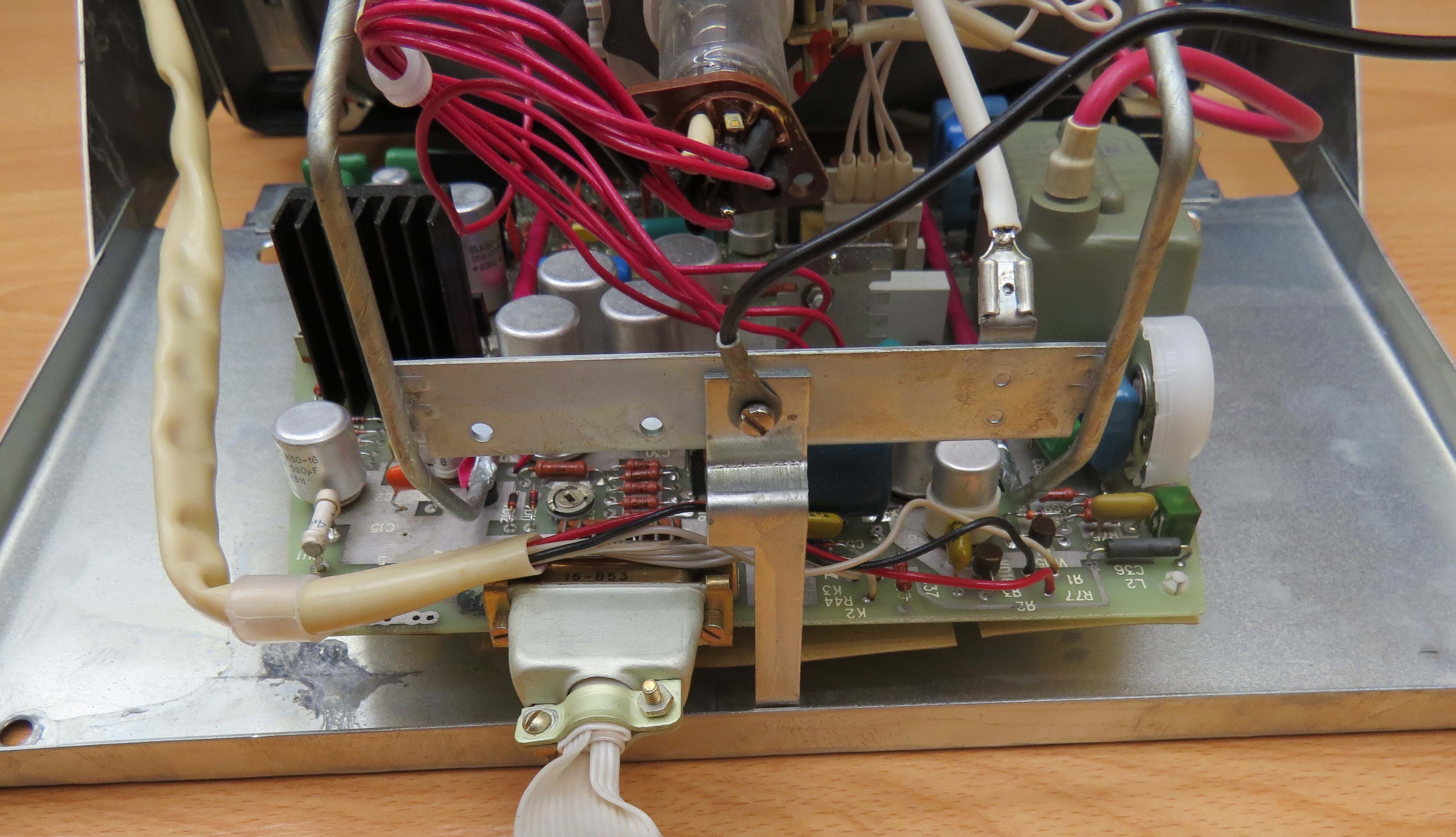

3. встраиваемая модель для ДВК3 / ДВК3М

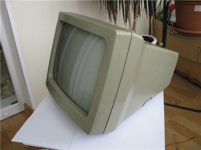

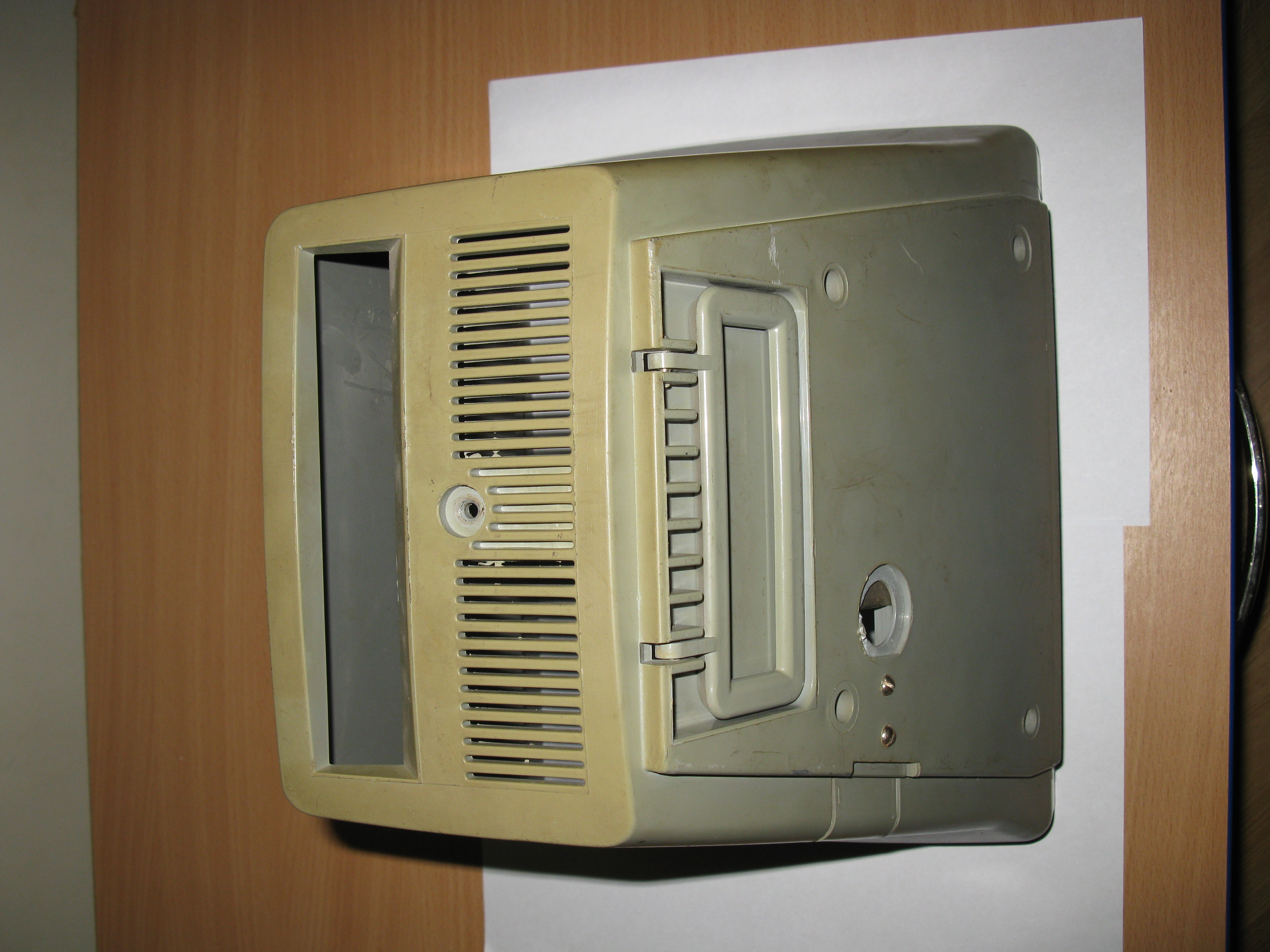

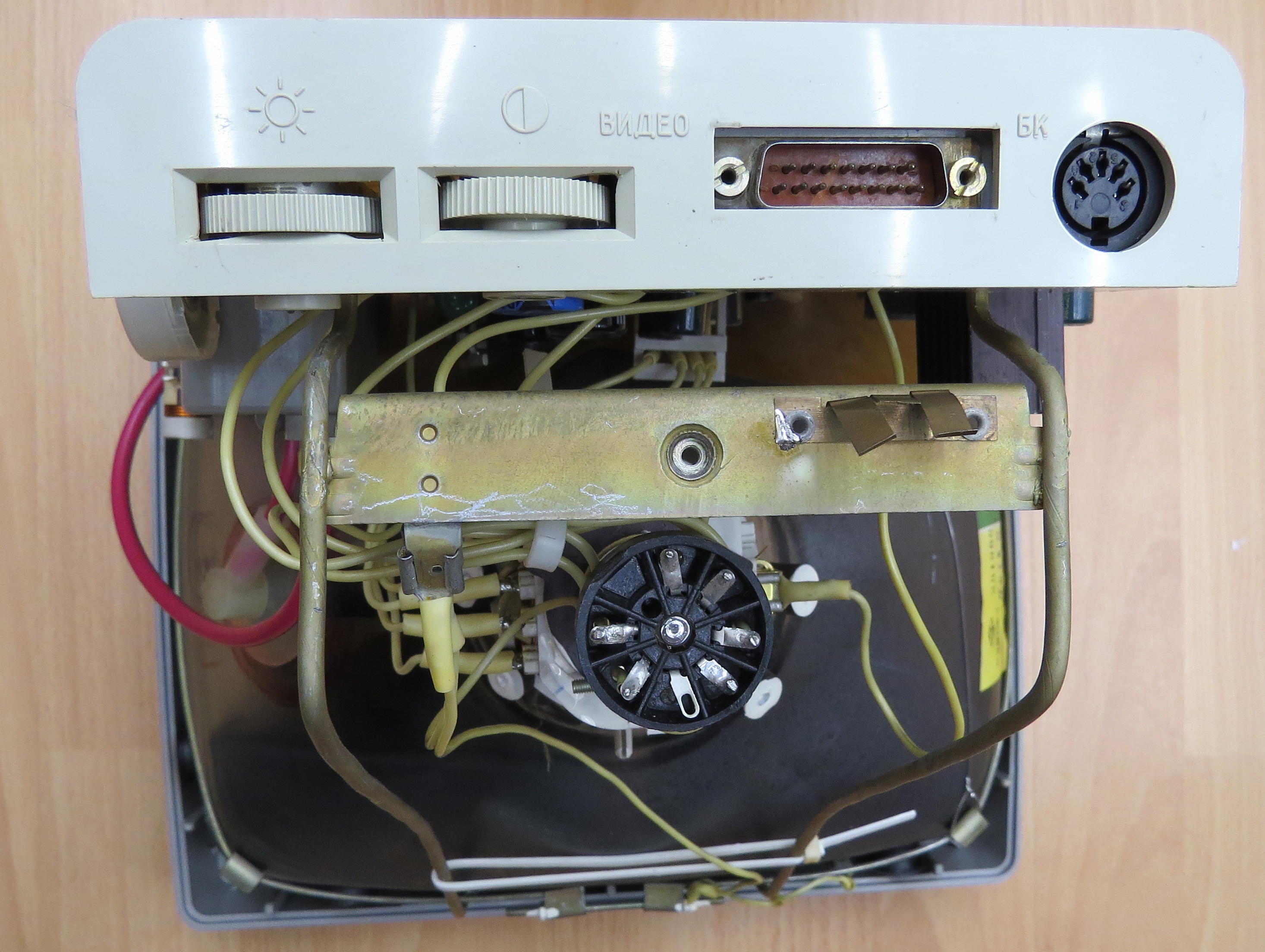

5. в корпусе от 6106 с встроенным блоком питания

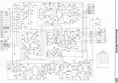

Схемы и документация
Паспорт
МС6105.05
МС6105.08
МС6105.13
МС6105.14
МС6105.15
МС6105.16
Прикрепленный файл  Pasport_MC6105_05_08_13_14_15_16.djvu ( 801.36 килобайт ) Кол-во скачиваний: 36484

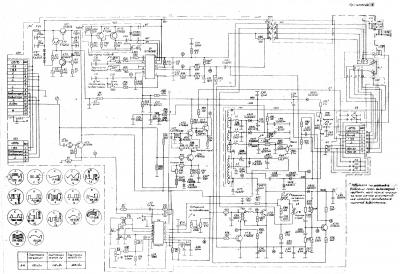

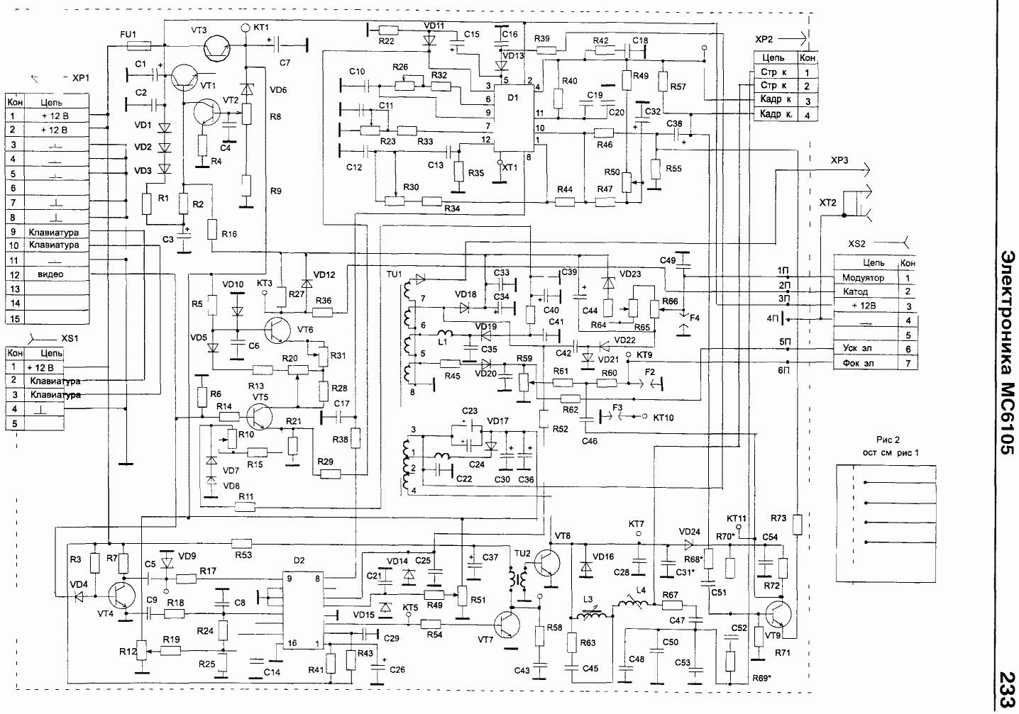

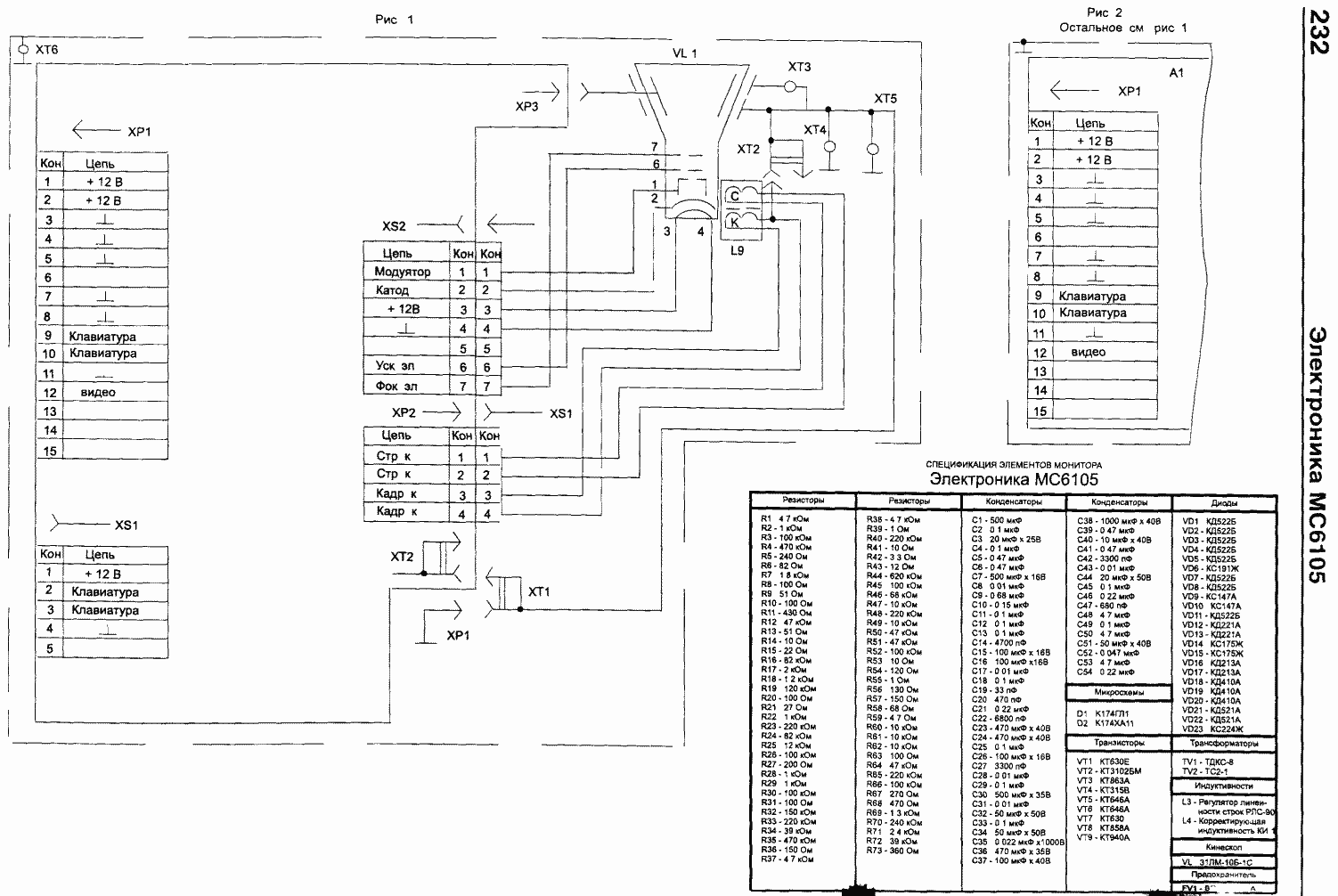

Схема

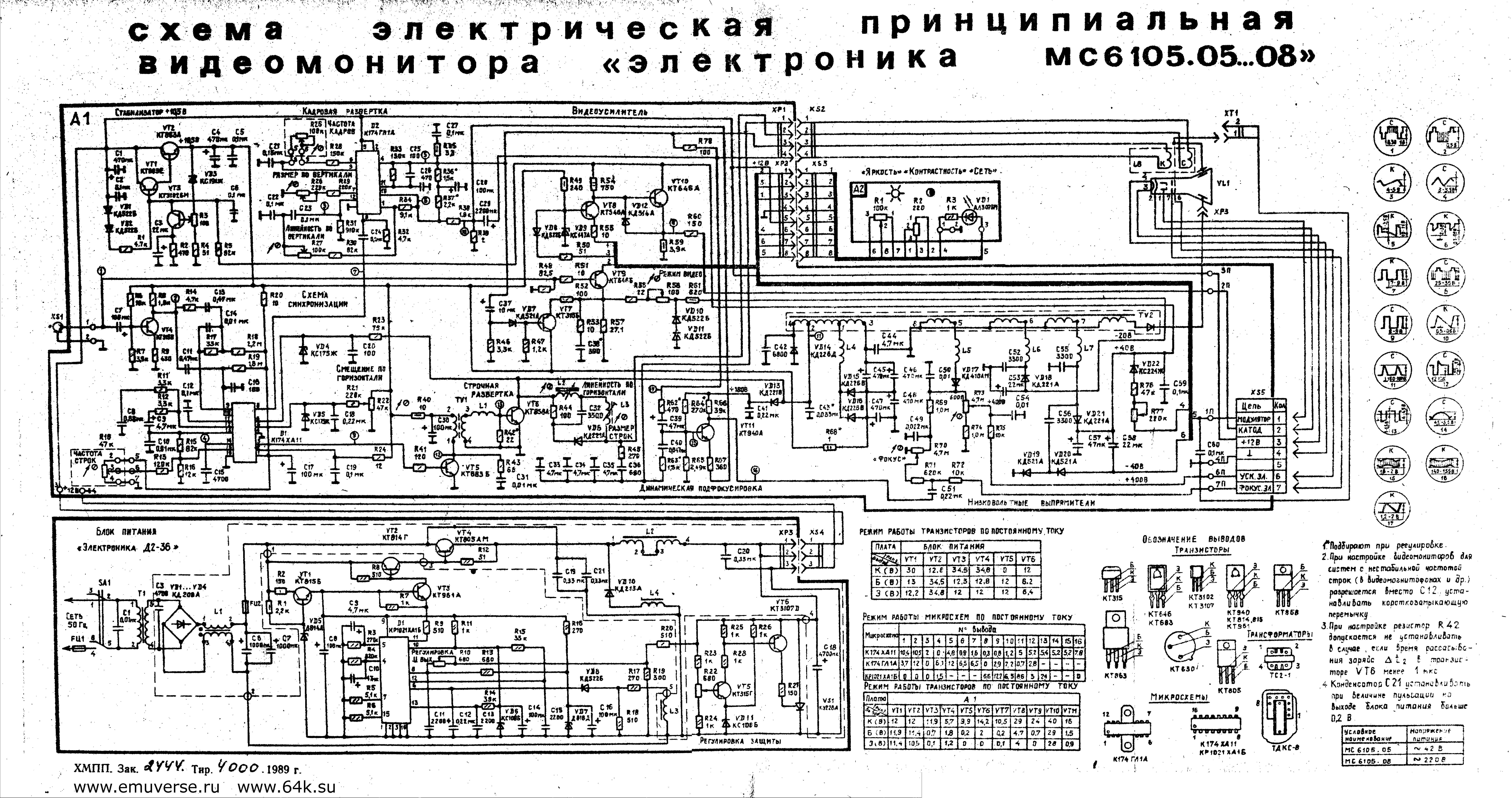

МС6105.01
МС6105.02
МС6105.03

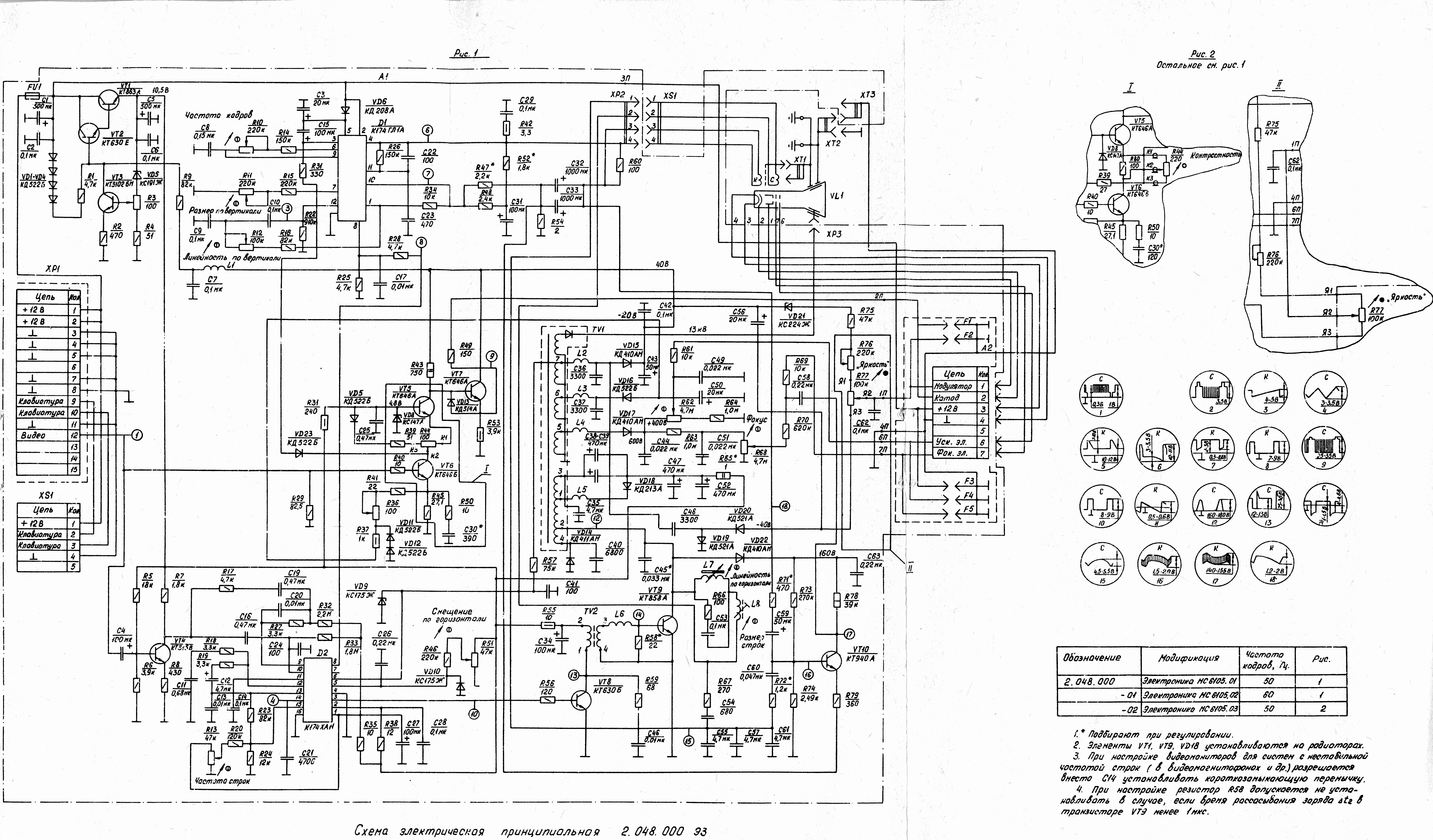

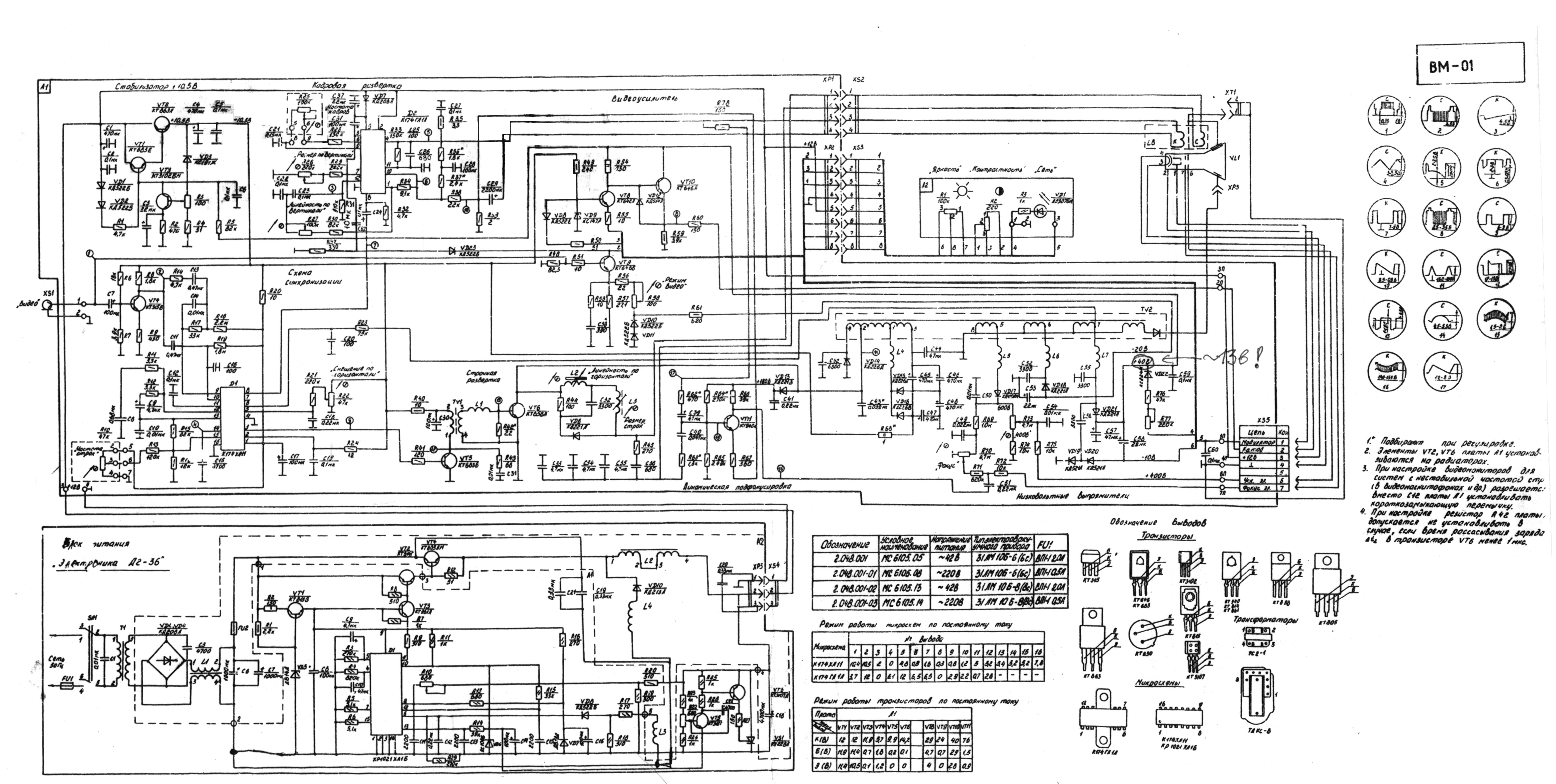

Схема
МС6105.01
МС6105.02
МС6105.04
Схема
МС6105.05
МС6105.08
Схема
МС6105.05
МС6105.08
МС6105.13
МС6105.14

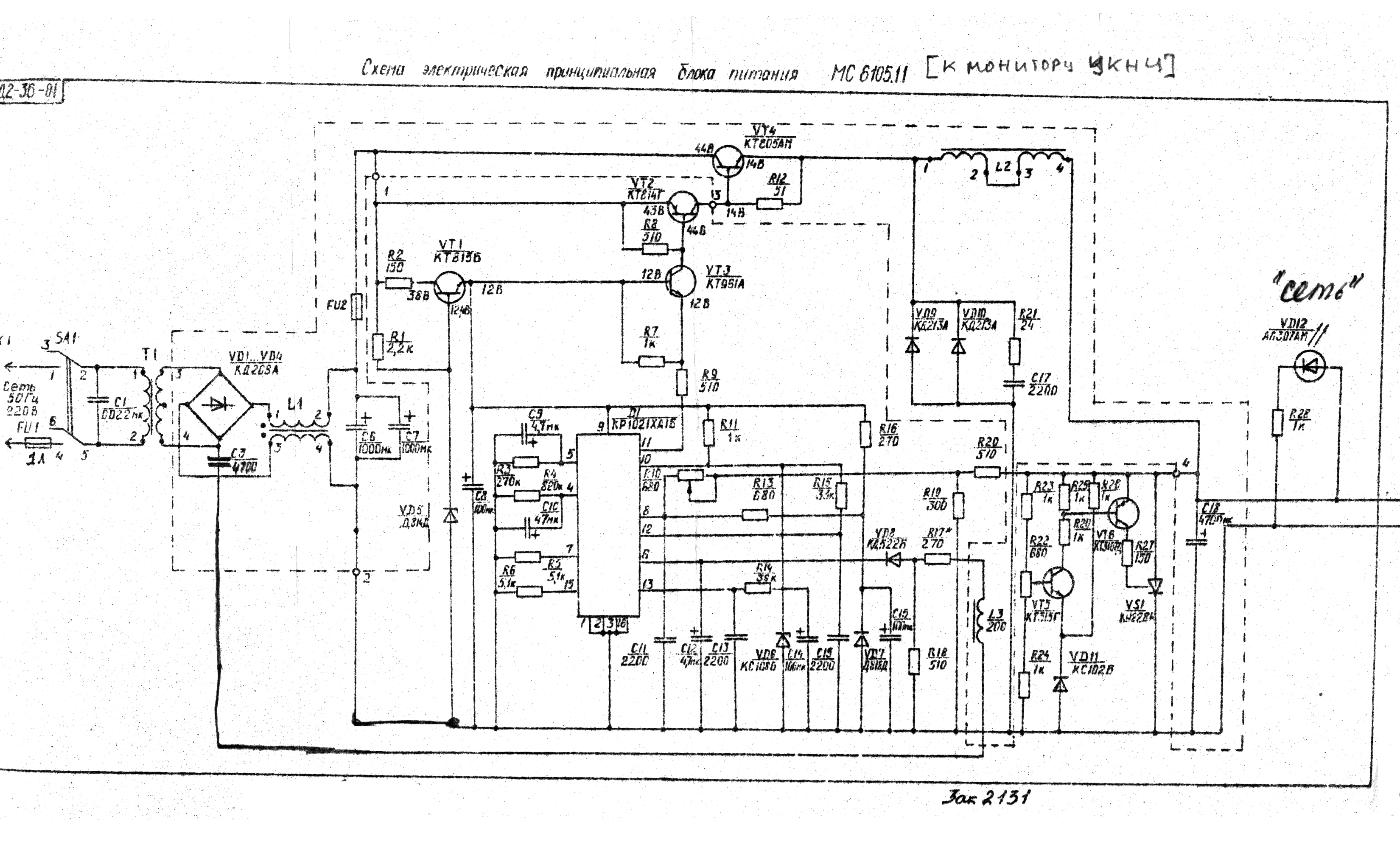

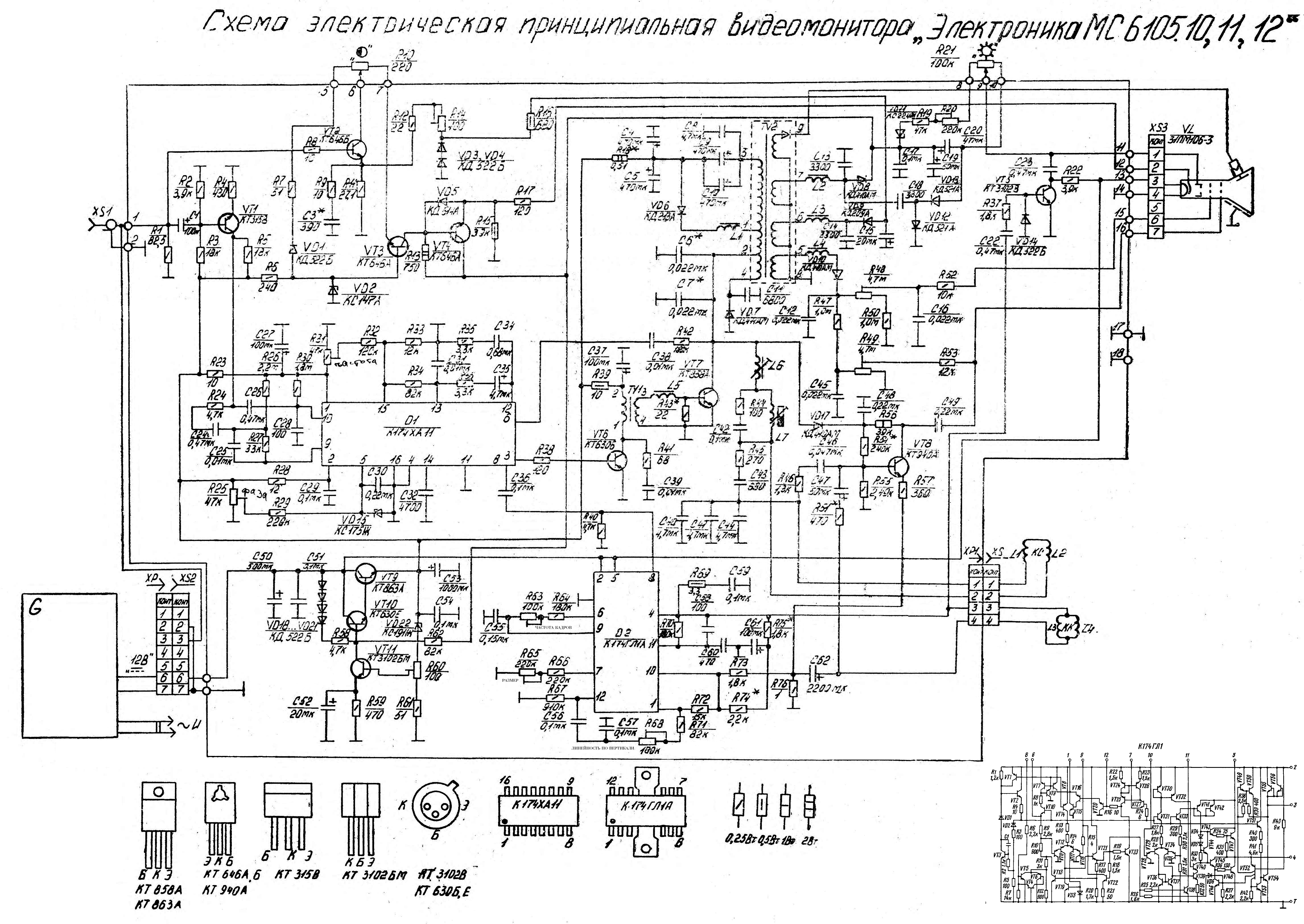

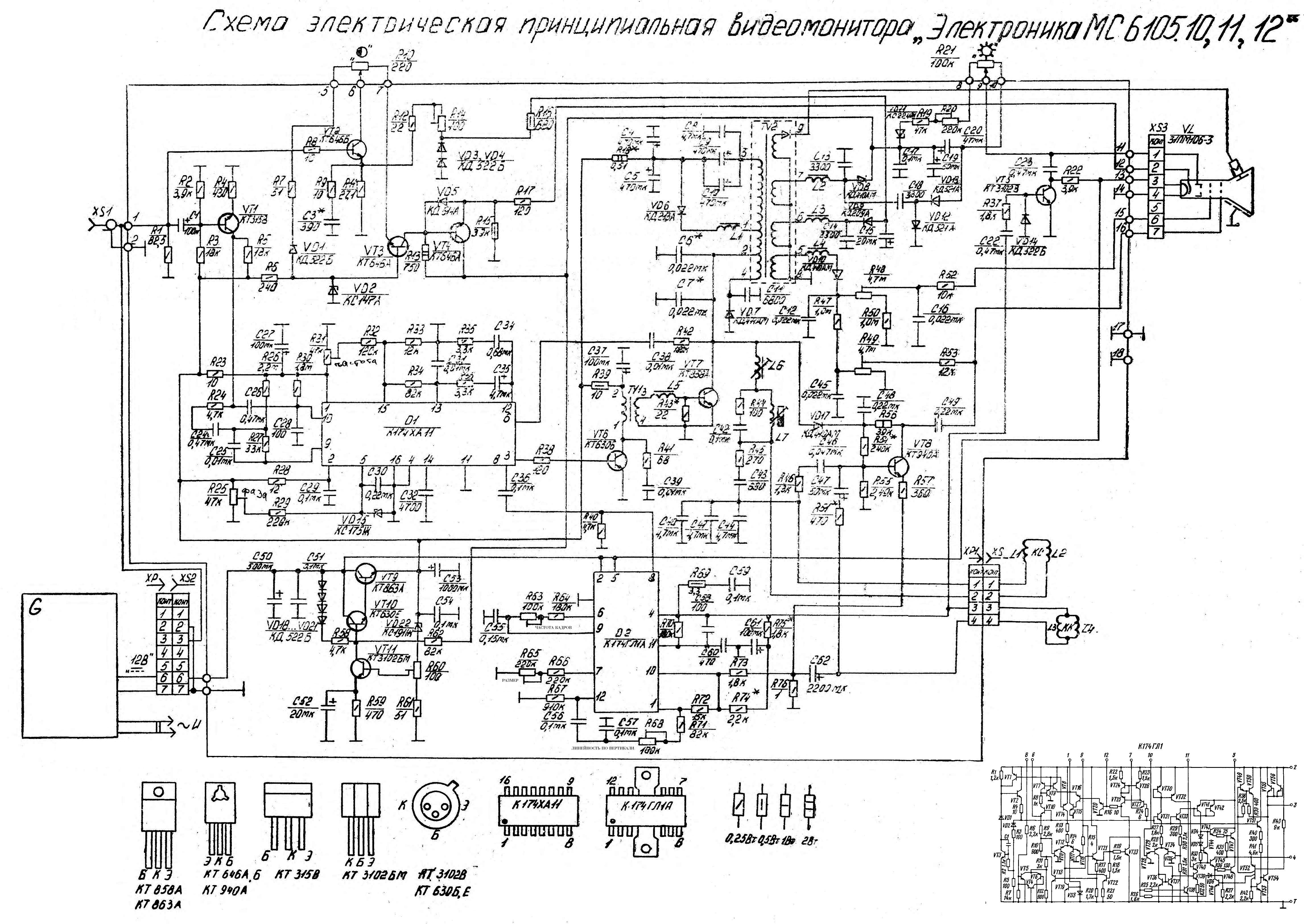

Схема
МС6105.10
МС6105.11
МС6105.12

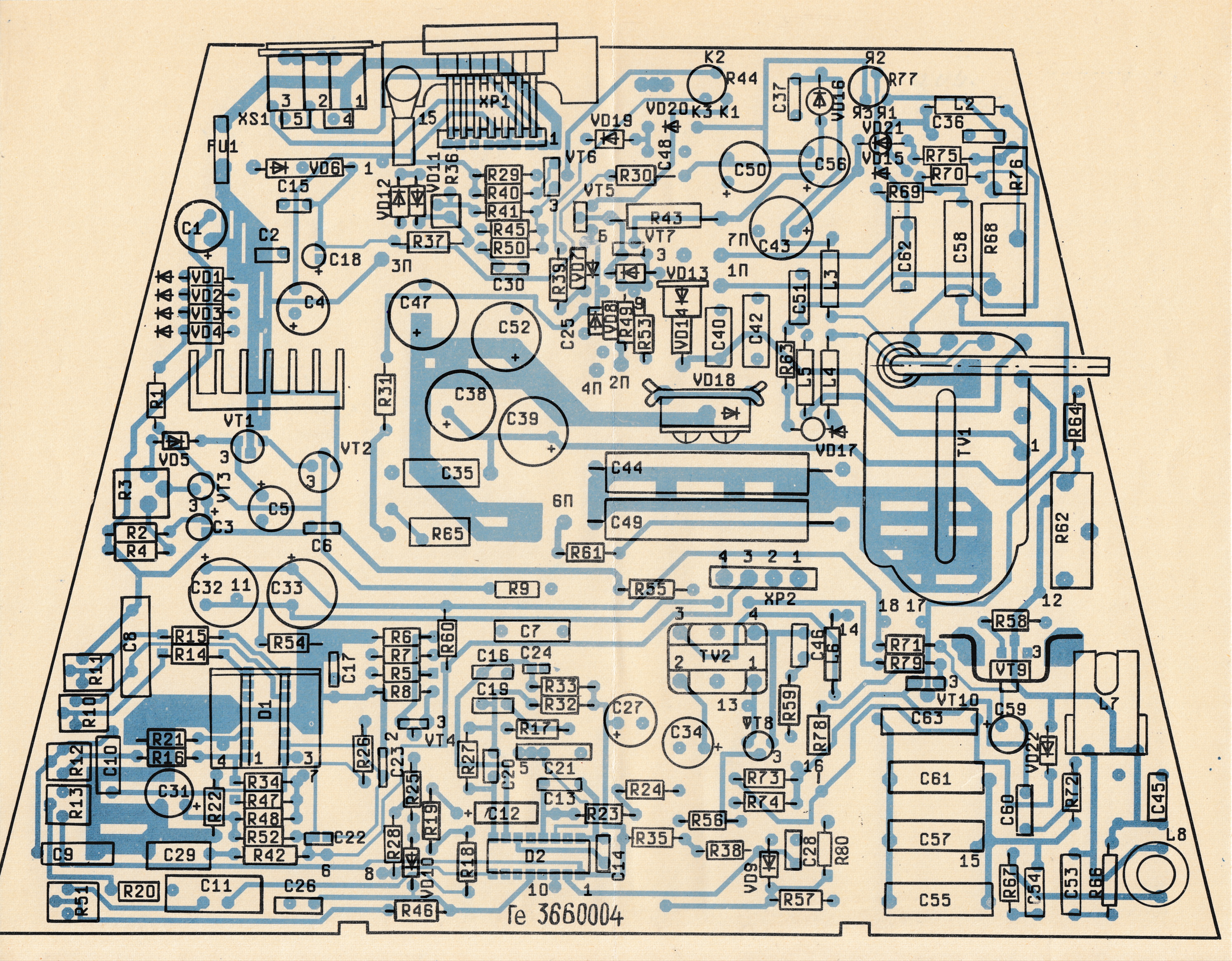

Монтажная схемаПрикрепленное изображение

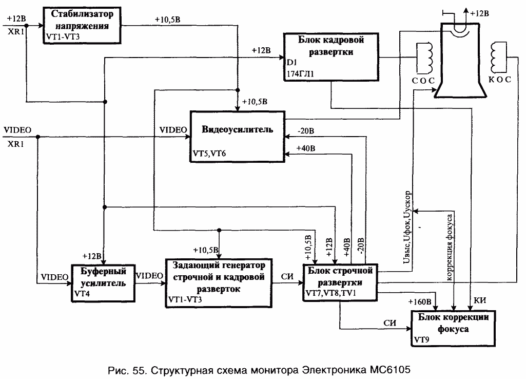

Структурная схема

Схема блока питания

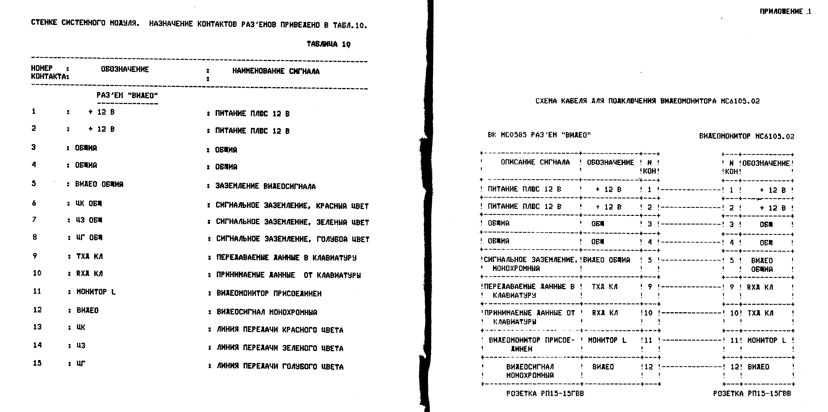

    Разъемы
    РП15
    1, 2: +12 В
    3, 4, 5, 7, 8, 11: GND
    9: Клавиатура 1
    10: Клавиатура 2
    12. Видео
    Внимание! Существует второй тип разъёмов, конструктивно совпадающий с РП15, но имеющий обратную нумерацию контактов. Подключение такого разъема к МС 6105 приводит к короткому замыканию по питанию.
    DIN5
    +12 В
    Клавиатура 1
    Клавиатура 2
    GND

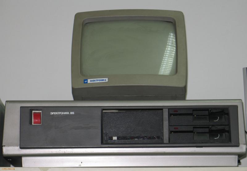

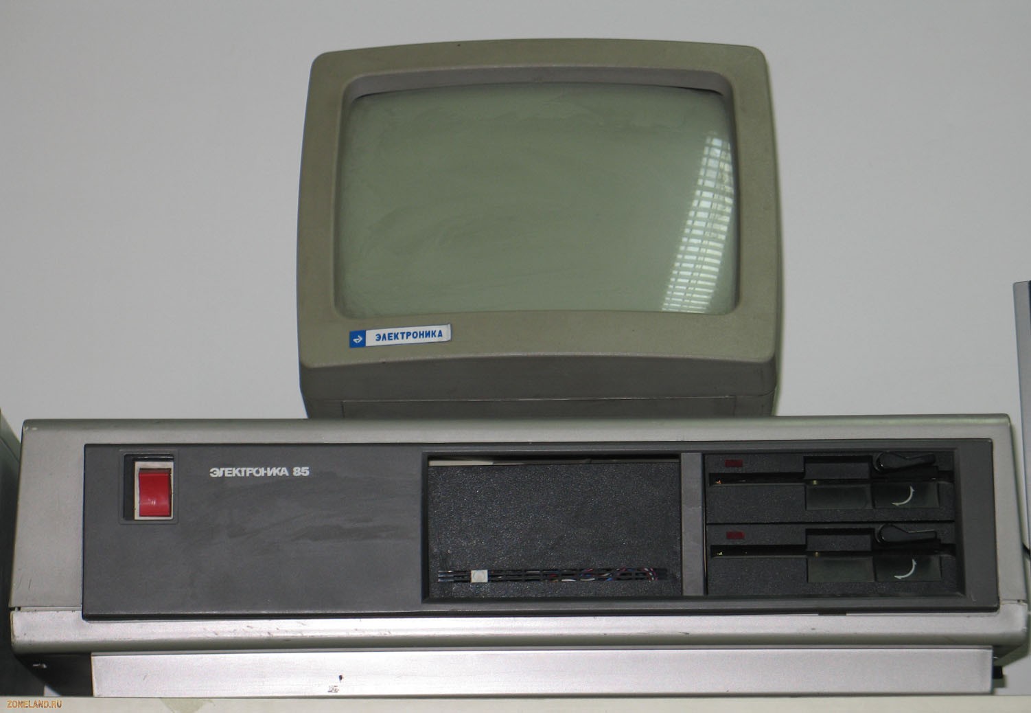

    Монитор МС6105 в комплектации с Электроника МС0585

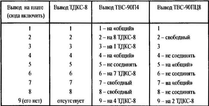

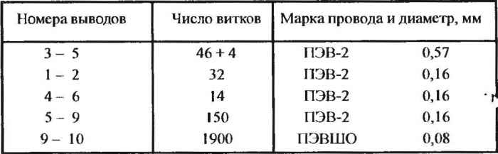

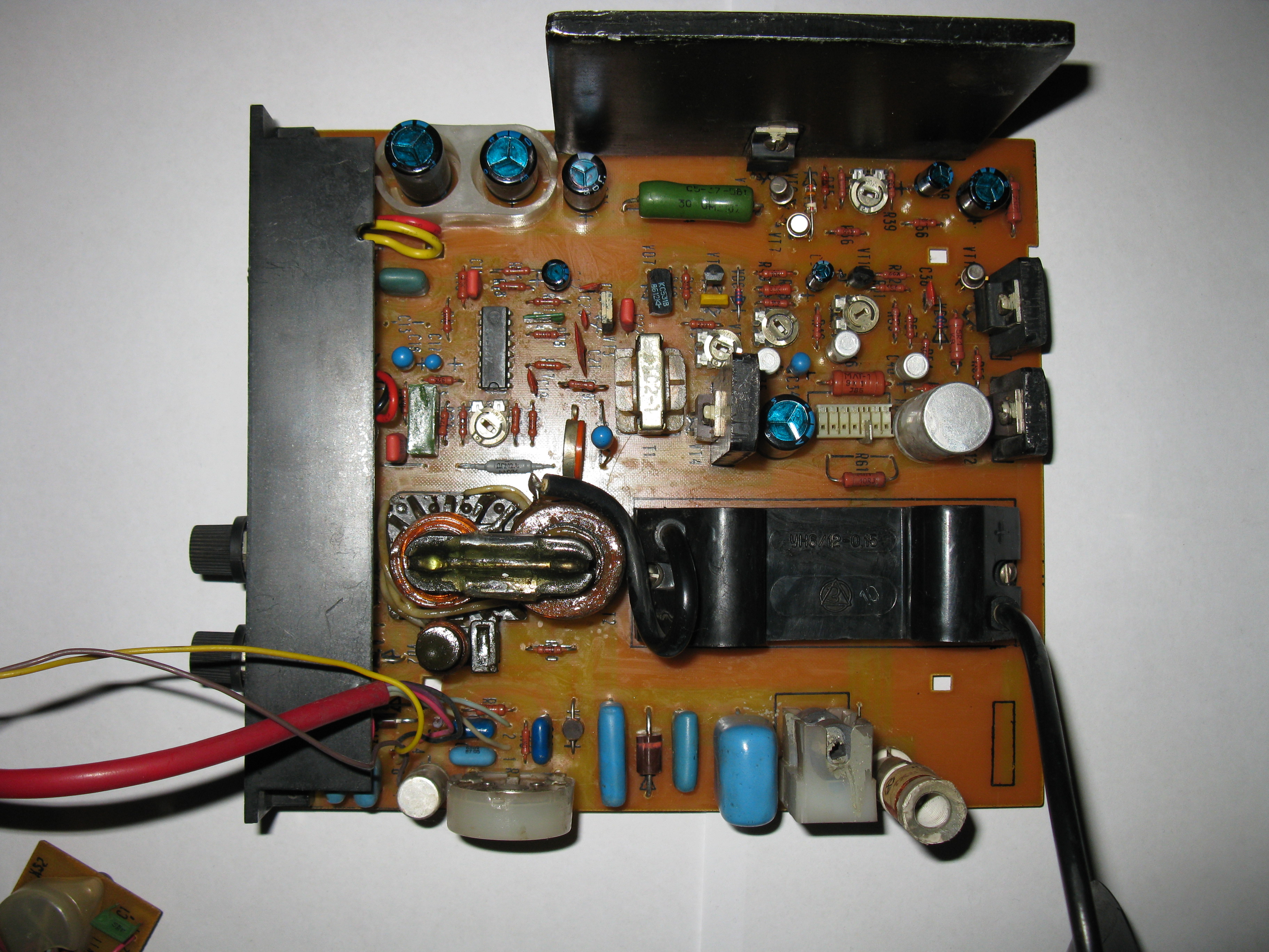

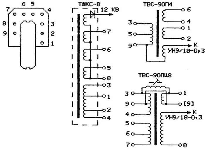

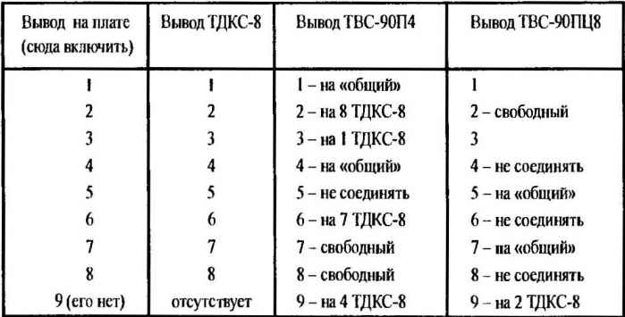

    СТРОЧНИК> К МОНИТОРУ
    Замена строчного трансформатора в телемониторе МС6105 с кинескопом 31ЛК - это, разумеется, не капитальный ремонт. Более того: если в мониторе старый штатный <строчник> с работой справляется, то и менять этот (весьма дорогостоящий, <капризный> и гигроскопичный) узел на новый вряд ли целесообразно.
    Нужно также учитывать, что раздобытый ТДКС-8 может оказаться ничуть не лучше предыдущего, преждевременно <забарахлившего> строчного трансформатора. Потому и замену стоит подыскивать более достойную. Таковой является, как свидетельствуют сравнительные данные (см. рис), строчный трансформатор ТВС-90П4 с двухкратным умножителем напряжения УН9/18-0,3 или еще более дешевый <строчник> ТВС-90ПЦ8. Последний, правда, имеет дополнительно вынесенную катушку, но она никакого практического воздействия на изображение не оказывает. Более того, упомянутые трансформаторы имеют одинаковые феррито-вые сердечники, потому вышедший из строя ТДКС-8 можно не выбрасывать, а изготовить из него ТВС-90П4, предварительно устроив ему обжиг для уничтожения пластмассовой заливки и обмоток на электроплитке (на открытом воздухе!) или в пламени костра.
    Следует отметить, что в случае применения умножителя напряжения УН9/27 (трехкратного действия) намоточные данные для ТВС-90П4 (табл. 1) остаются неизменными, за исключением обмотки с выводами 9-10. Она содержит 1266 витков провода ПЭВШО диаметром 0,08 мм. Может, поэтому УН9/27 дешевле умножителя УН9/18 и менее дефицитен?
    Расположение выводов со стороны монтажа и сравнительные схемы трансформаторов строчной развертки отечественного производства К достоинствам самодельного ТВС-90П4 можно отнести и то, что высоковольтную катушку можно разместить на второй ножке П-образного ферритового сердечника. То есть она будет сменной, что немаловажно для последующих ремонтов. Существенные хлопоты при изготовлении самодельного ТВС-90П4 привносит разве что эпоксидная пропитка обмоток. И особенно высоковольтной. Каждый слой такой обмотки надо изолировать с предельной тщательностью. Каркас катушки — не из термопластика, а из гетинакса или, в крайнем случае, из картона. Термополимеризация — только в духовке при температуре от 70 до 100 °С (в течение примерно часа), а остывание — вместе с выключенной духовкой. Не стоит надеяться, что за несколько дней или даже недель отверждение пройдет и при комнатной температуре. И все потому, что отвердитель обладает проводящими свойствами; последующий пробой неизбежен, если процесс полимеризации проводить не в духовке.
    Остальные данные по замене трансформаторов приведены на рисунке и во второй таблице. Пользуясь этими сведениями, следует помнить: несмотря на схожесть размещения выводов, далеко не все «строчники» одинаково пригодны для эквивалентной замены одного трансформатора другим. Не стоит забывать и о том, что, закрепляя строчный трансформатор на некотором расстоянии от платы, необходимо остальной монтаж развести дополнительными проводниками. И последнее напоминание. Перед началом всех работ, связанных с высоким напряжением, следует отключить плюсовой подвод питания от микросхемы кадровой развертки К174ГЛ1А. Подключать же его можно лишь после того, как окончательно выяснится, что высокое напряжение появилось и, самое главное, — оно подведено к кинескопу. Любые несанкционированные разряды (даже на корпус!) практически мгновенно выведут указанную микросхему из строя. По той же причине нельзя подключать умножитель трехкратного действия вместо УН9/18-0,3 на неподготовленный для этих целей ТВС ради эксперимента. Свечение экрана хотя и появится, но пробои избыточного напряжения сделают, как говорится, свое черное дело.
    В. СИЛЬЧЕНКО, с. Викулово, Тюменская обл.

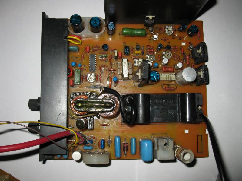

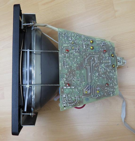

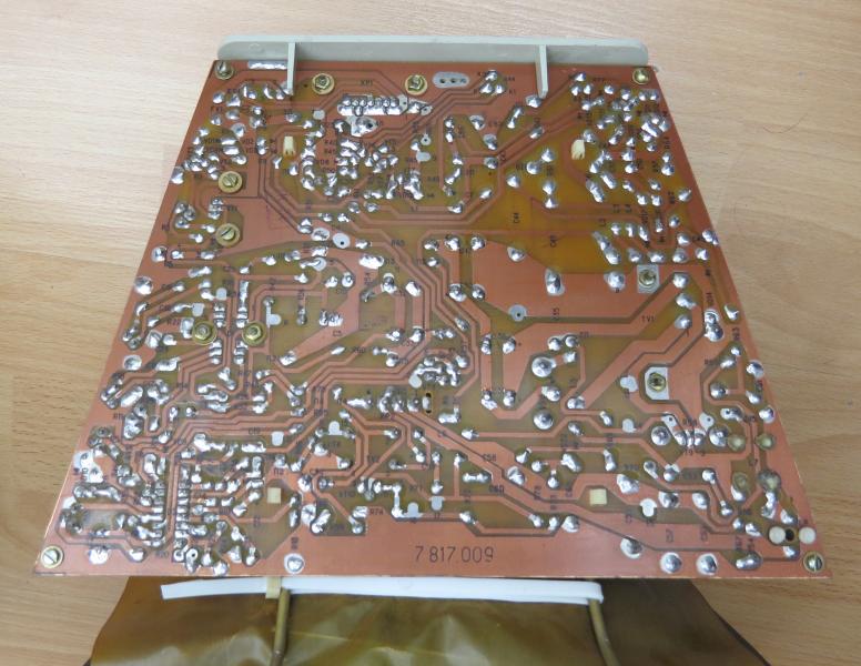

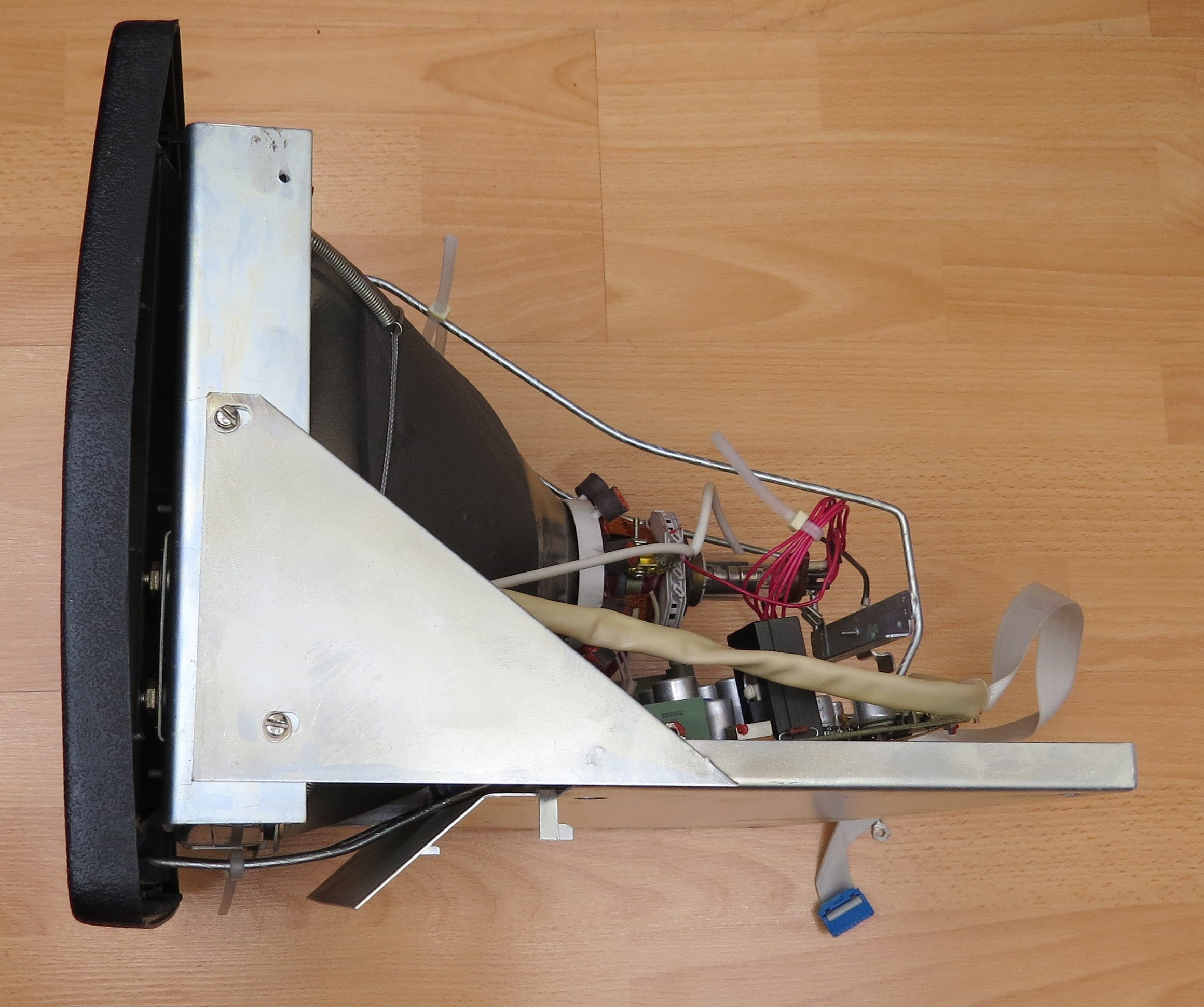

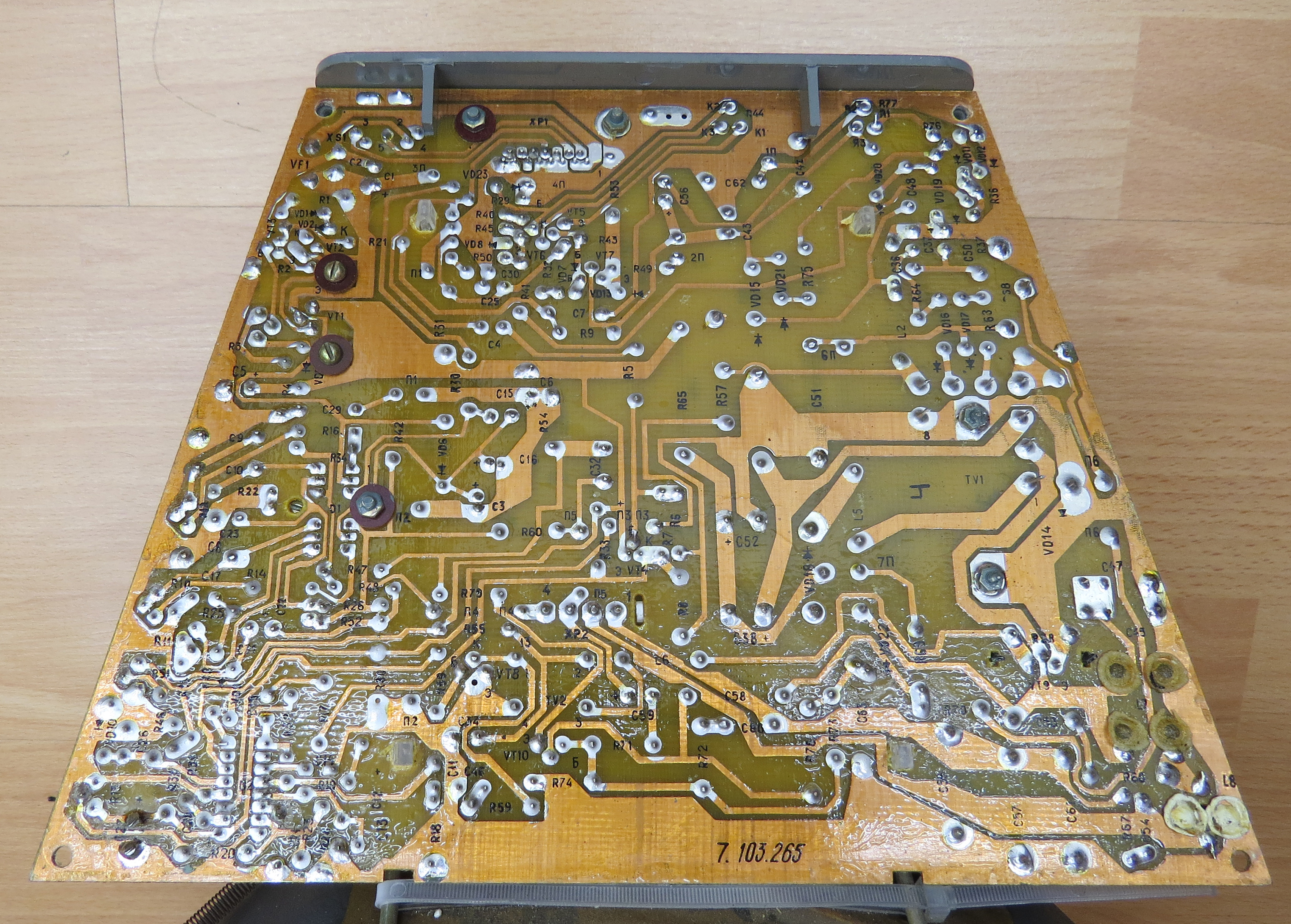

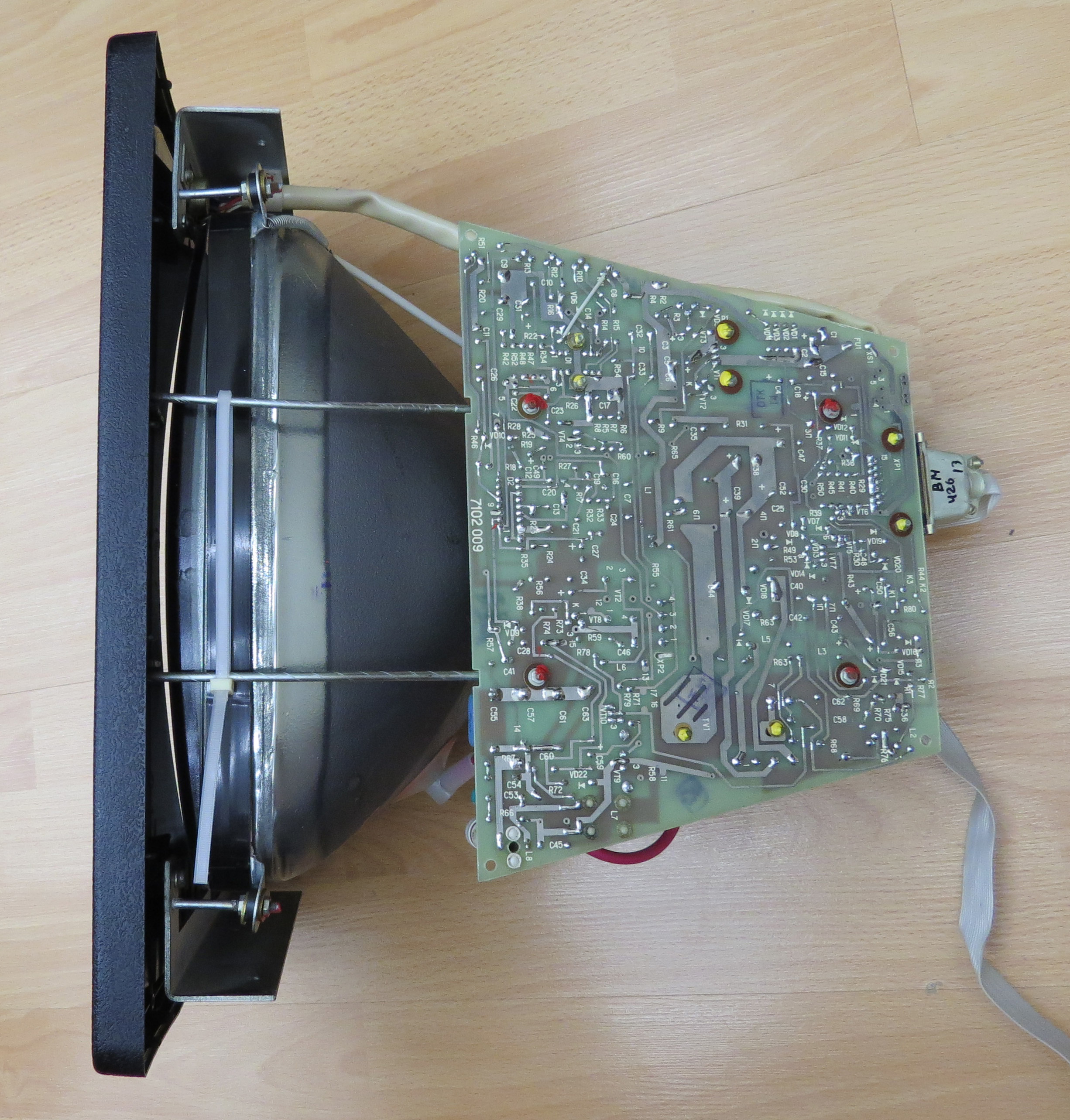

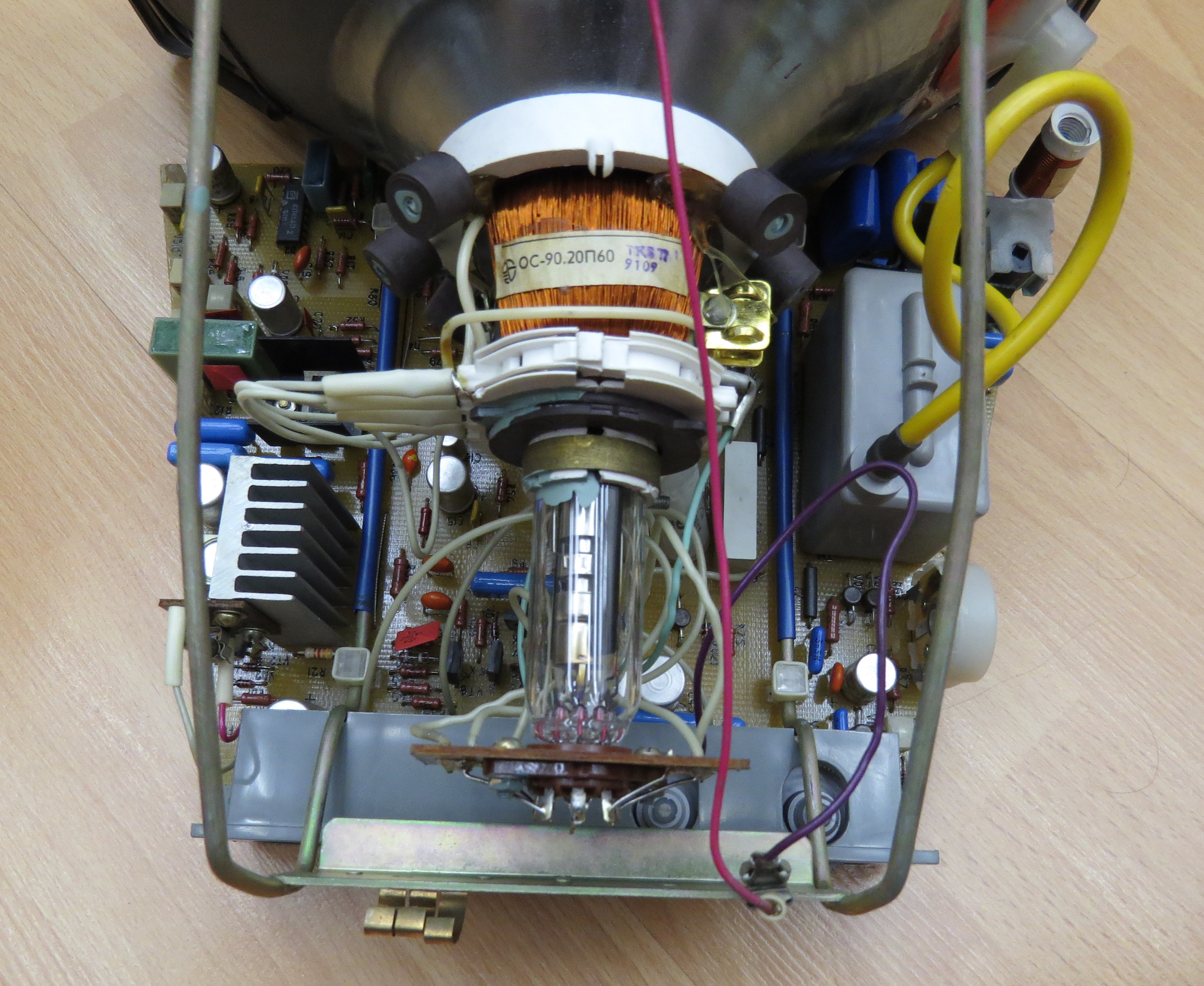

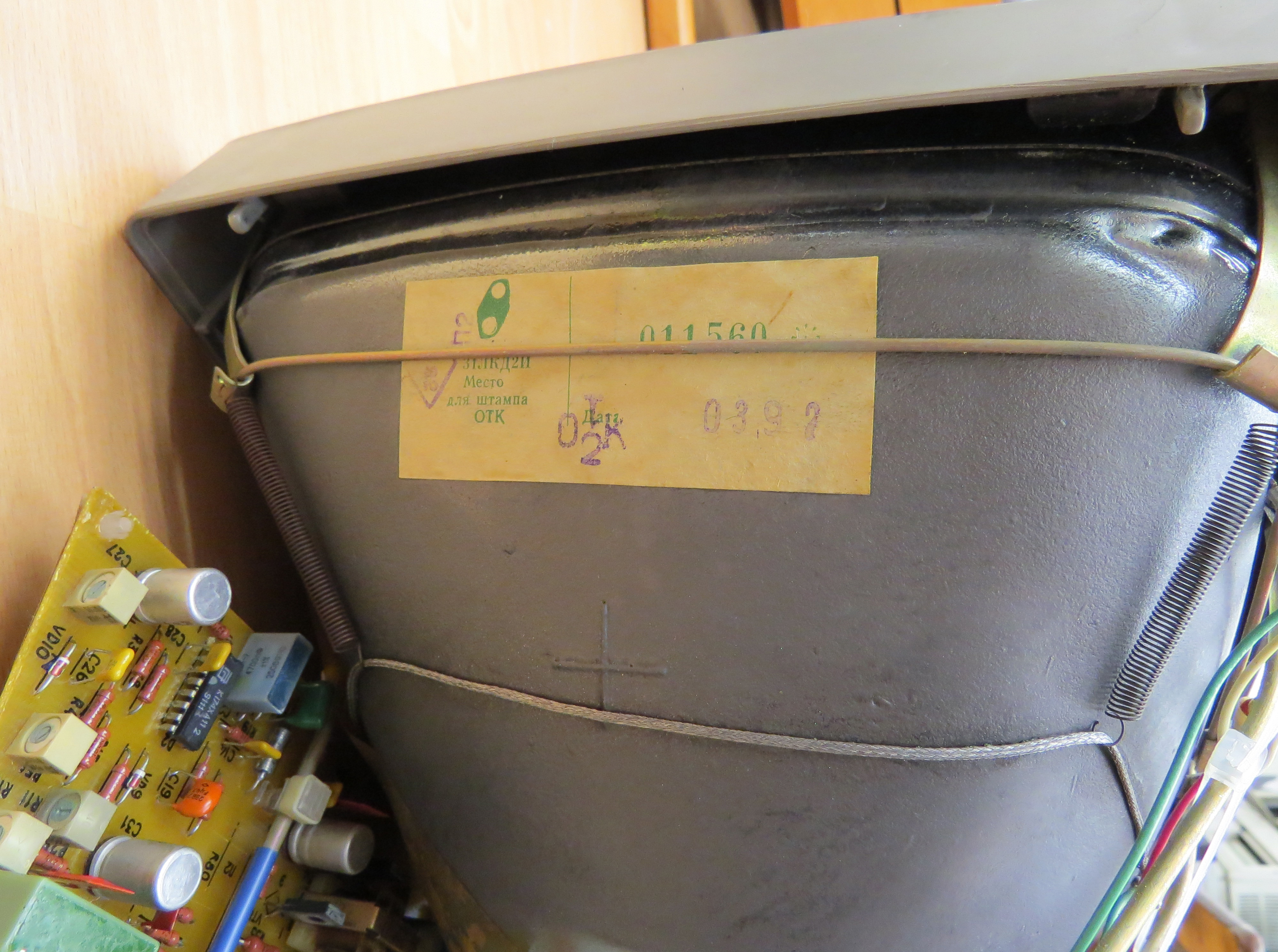

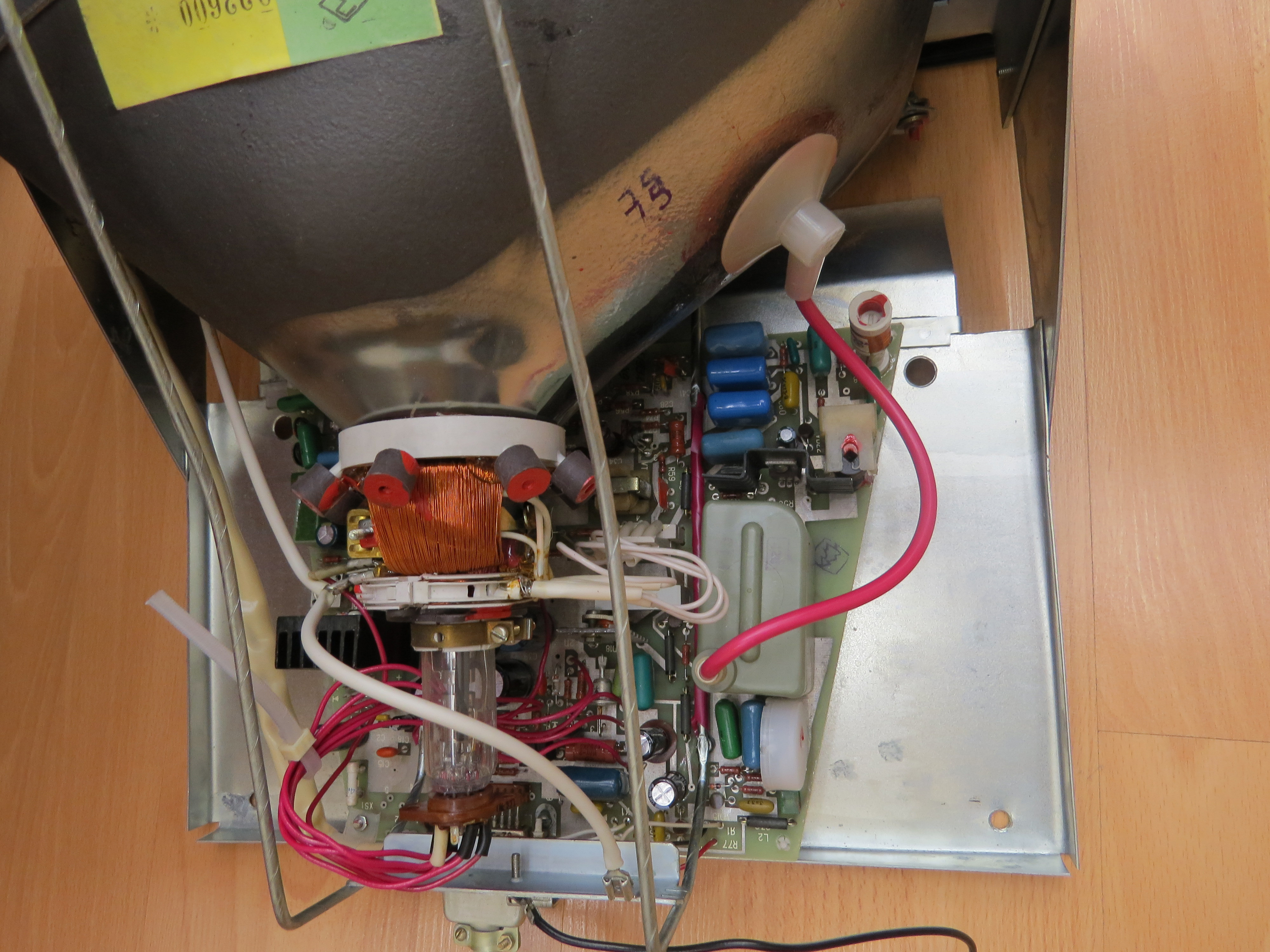

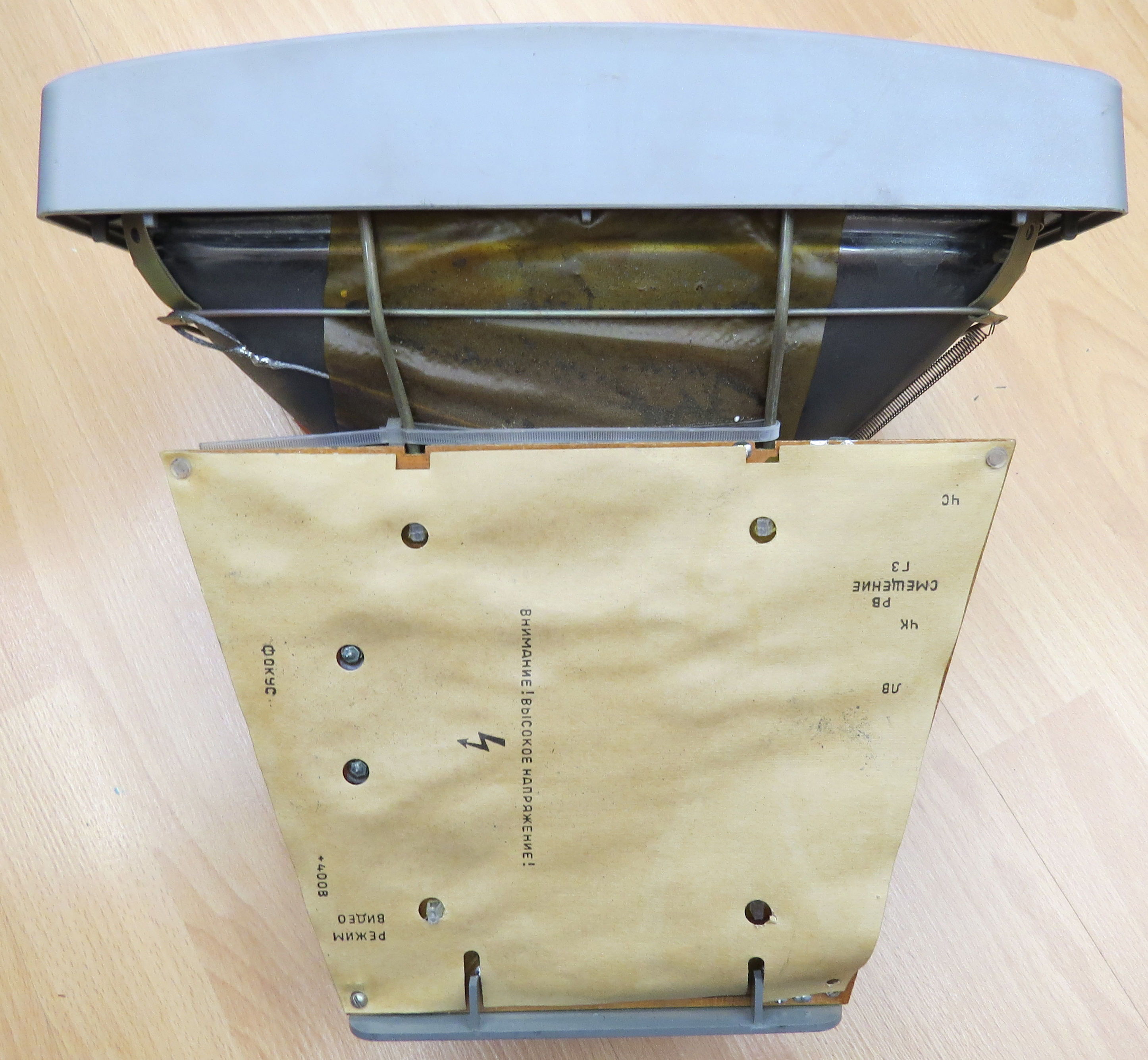

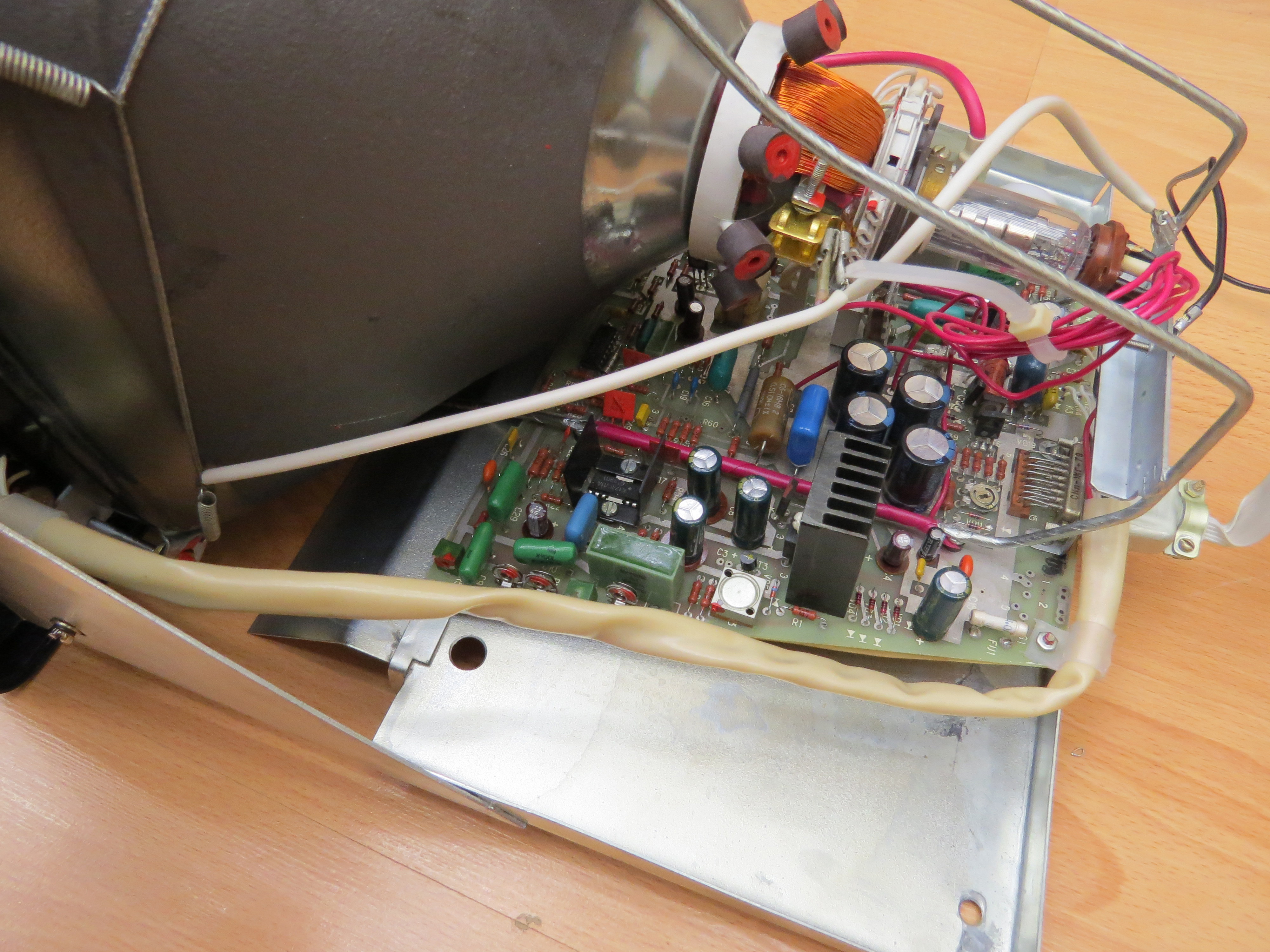

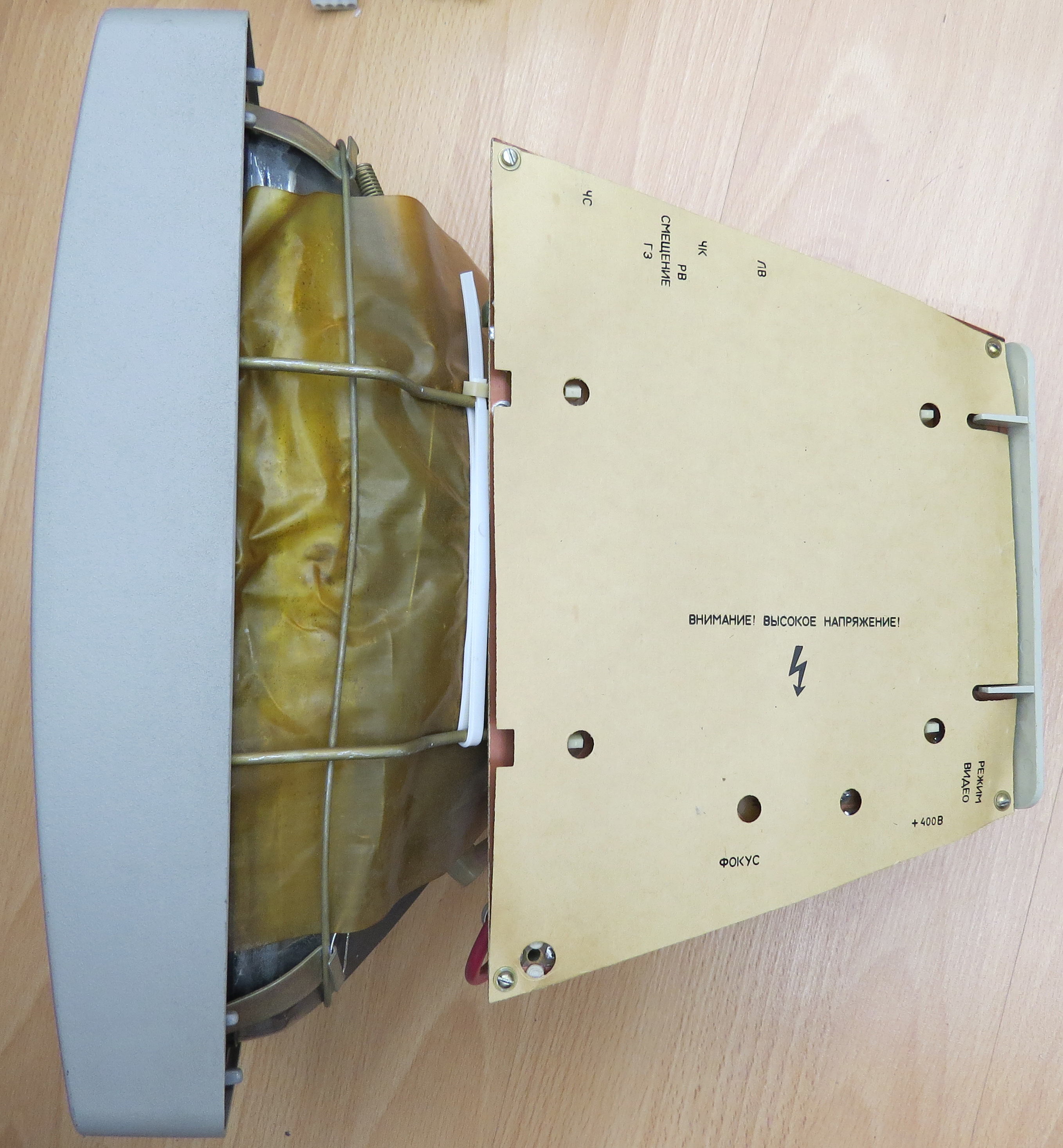

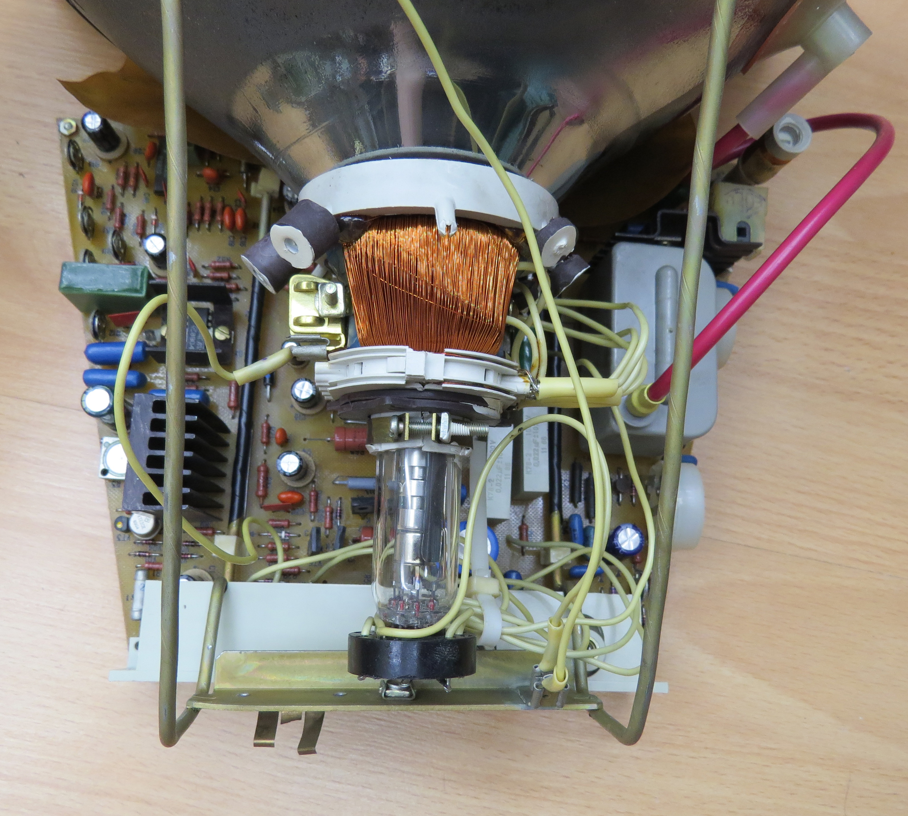

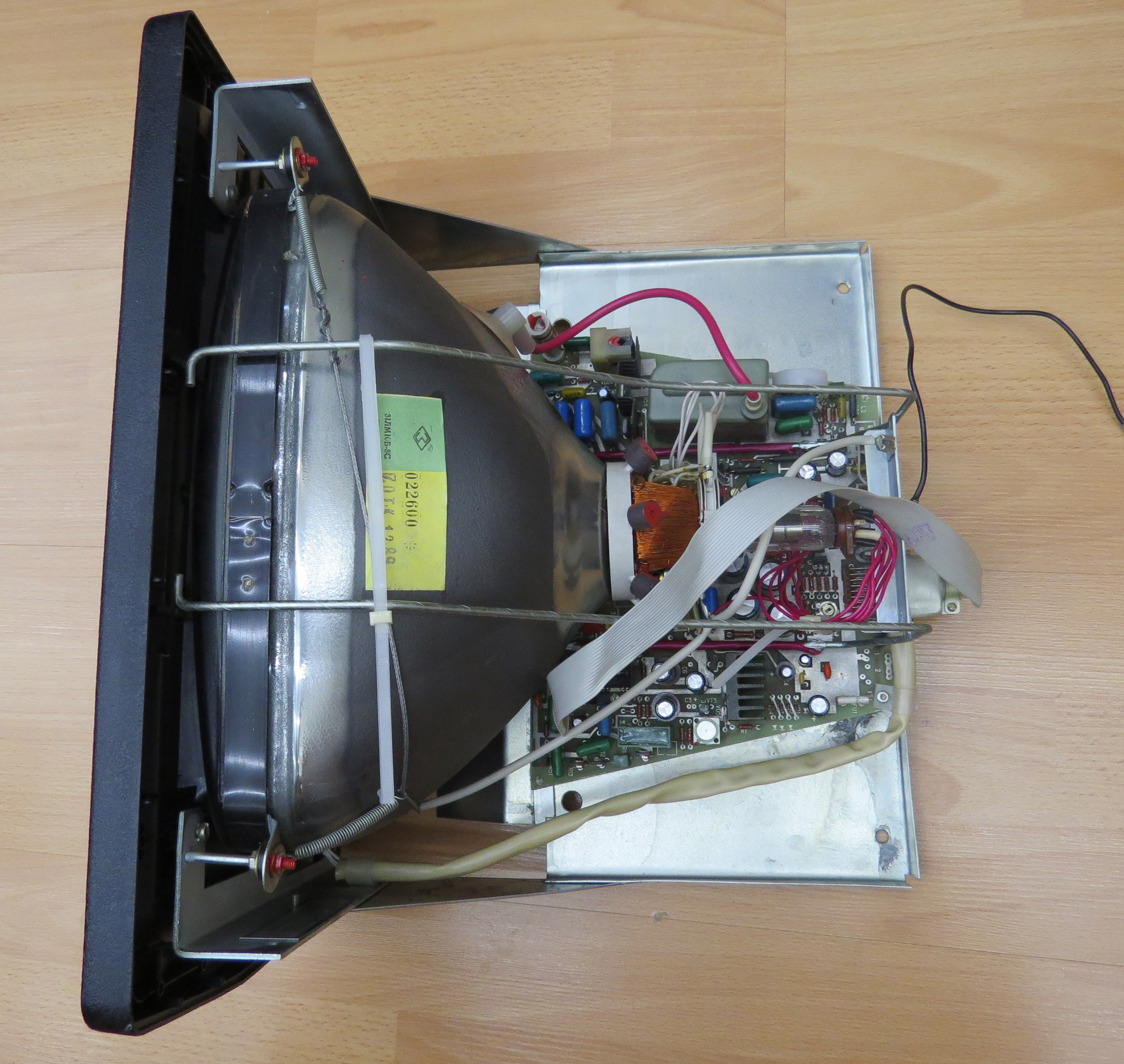

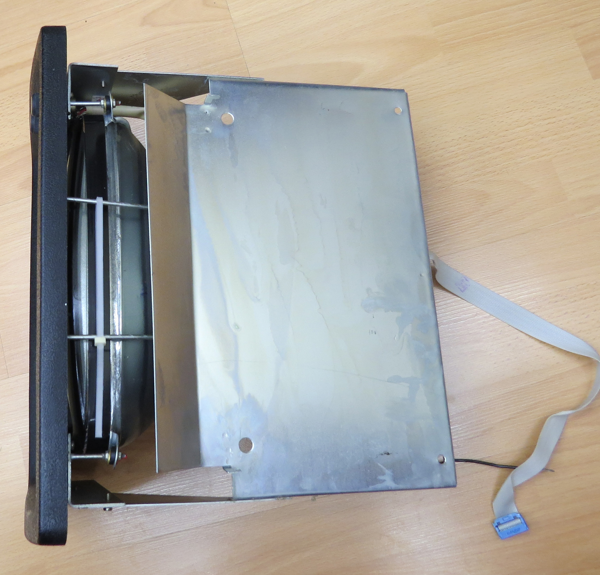

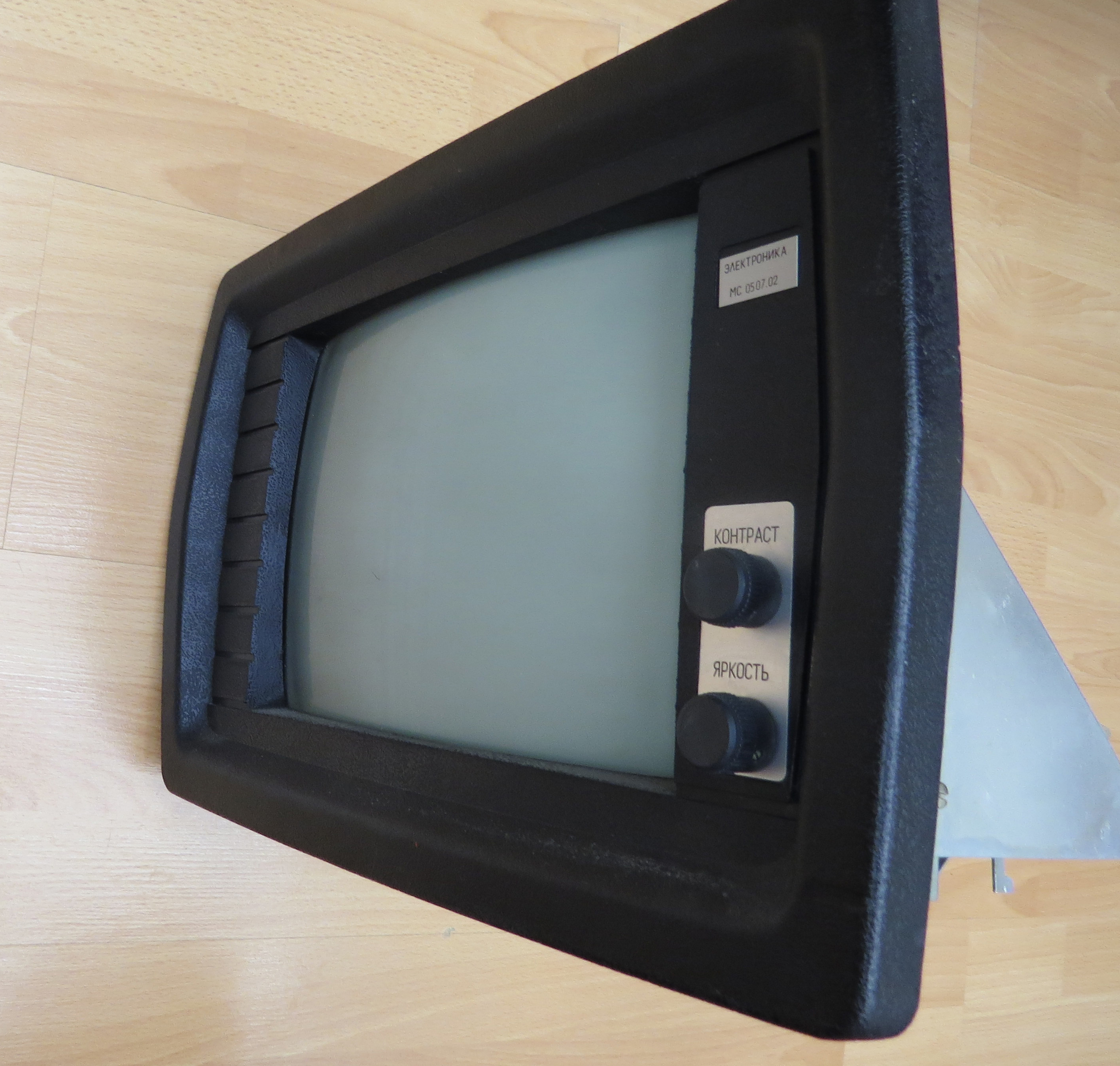

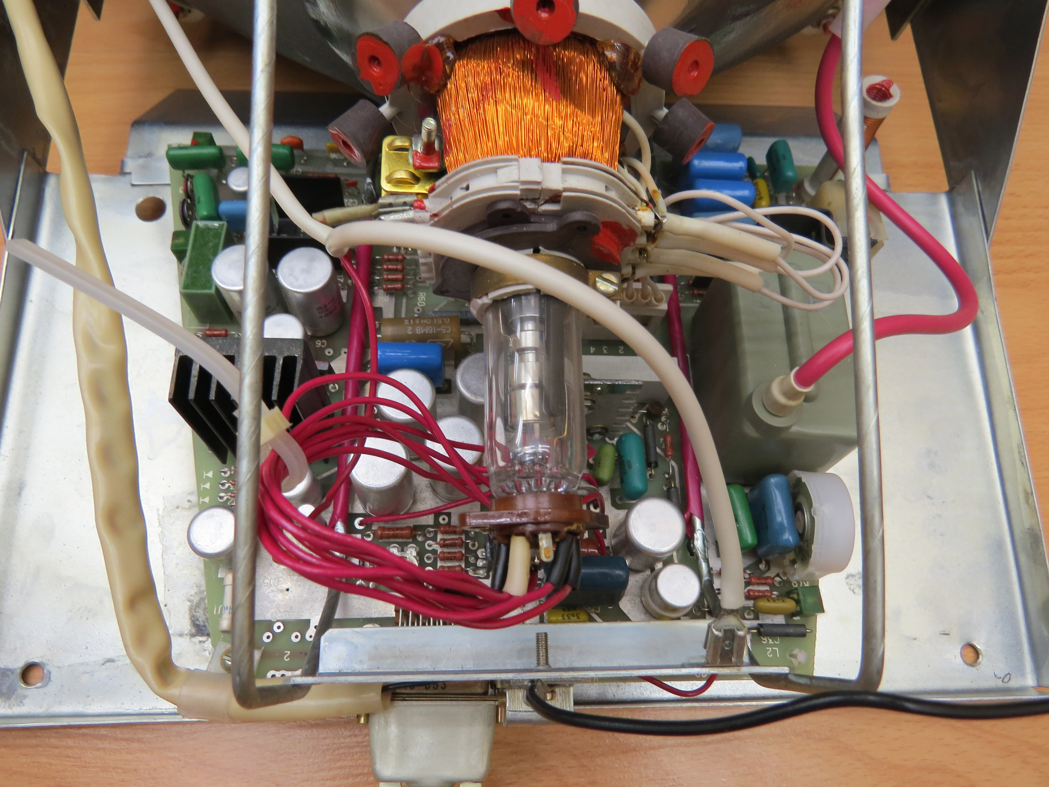

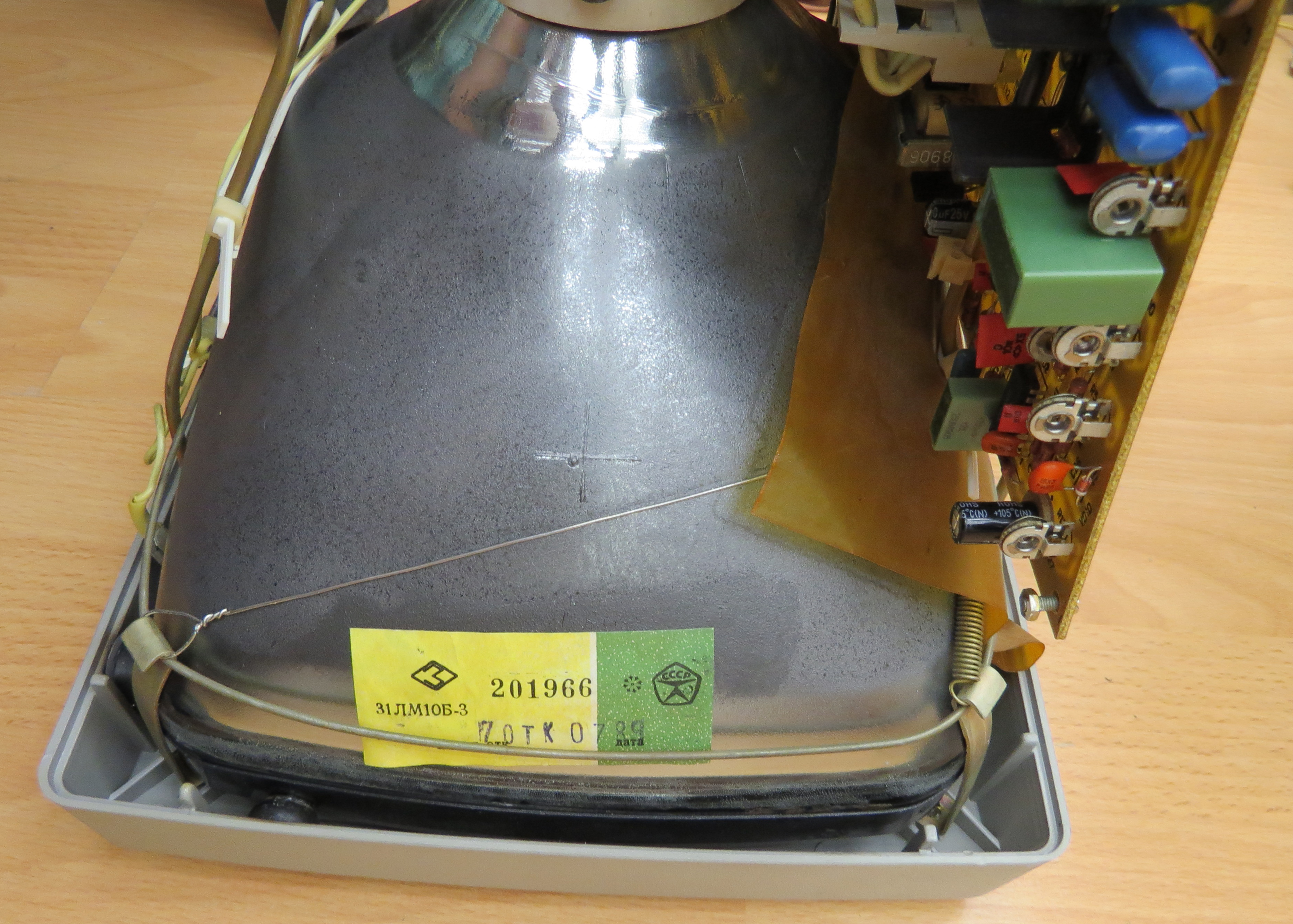

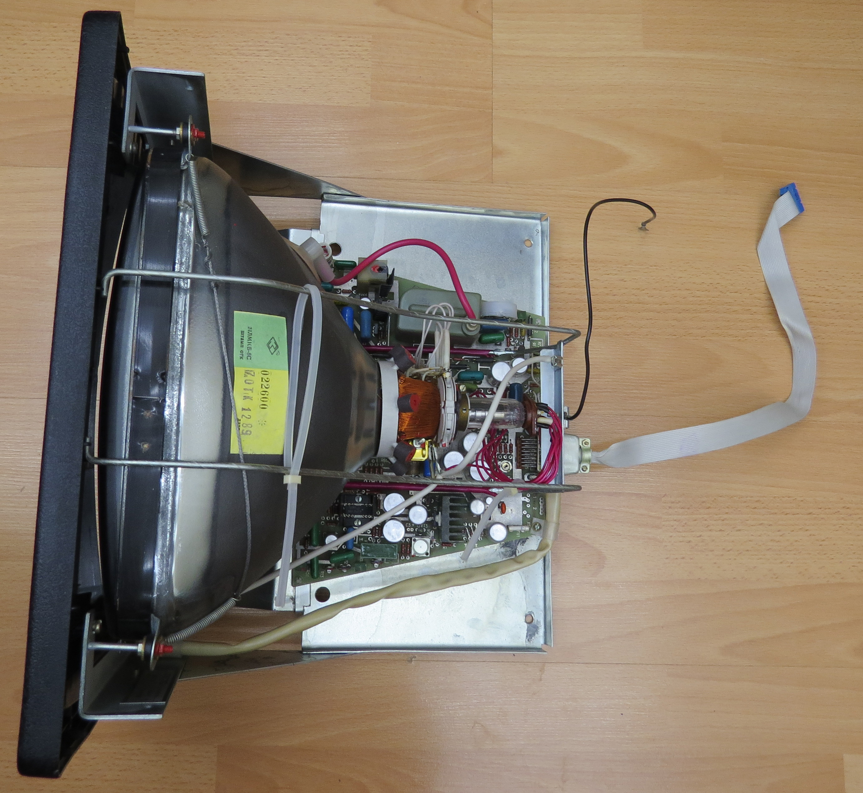

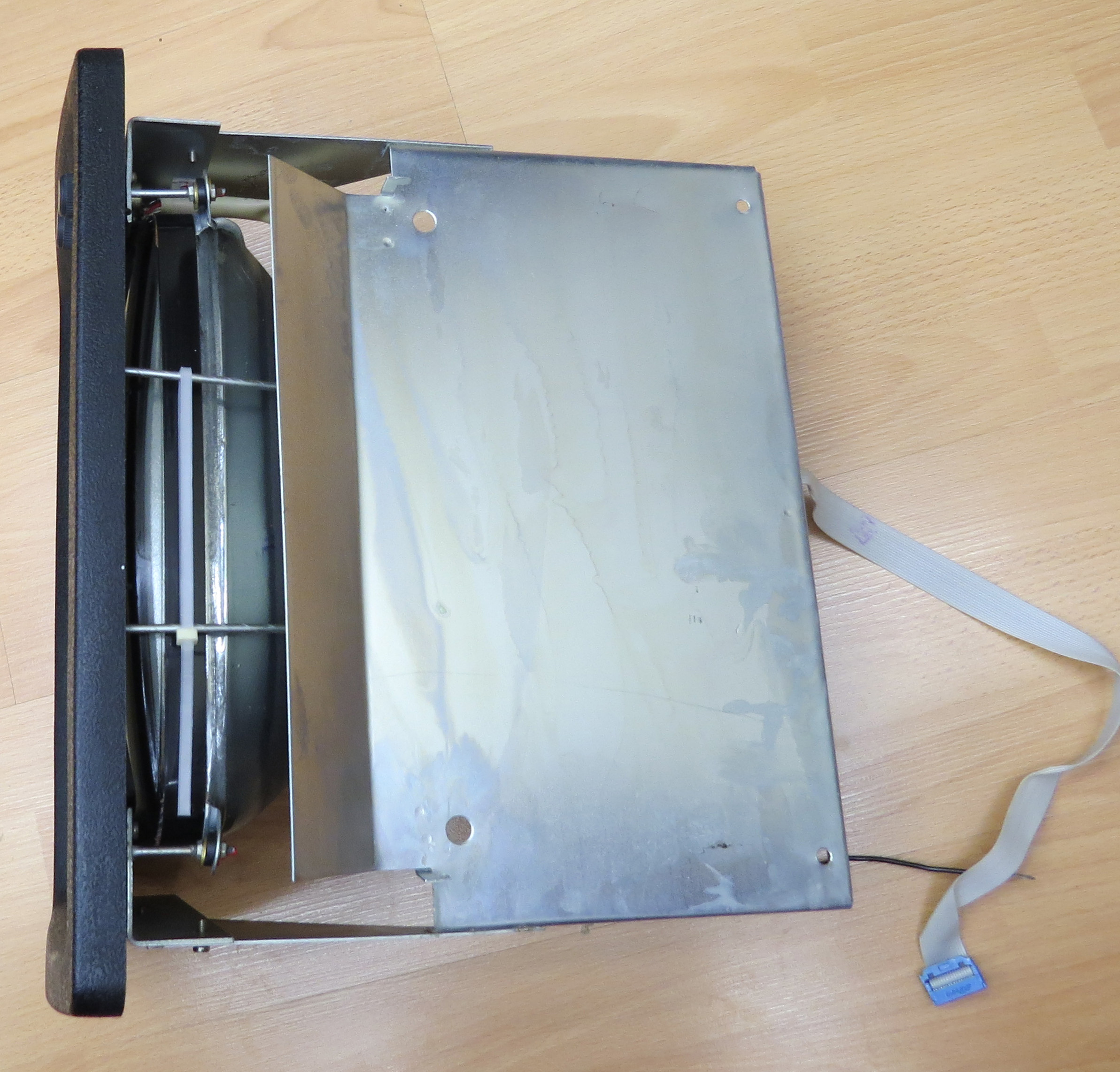

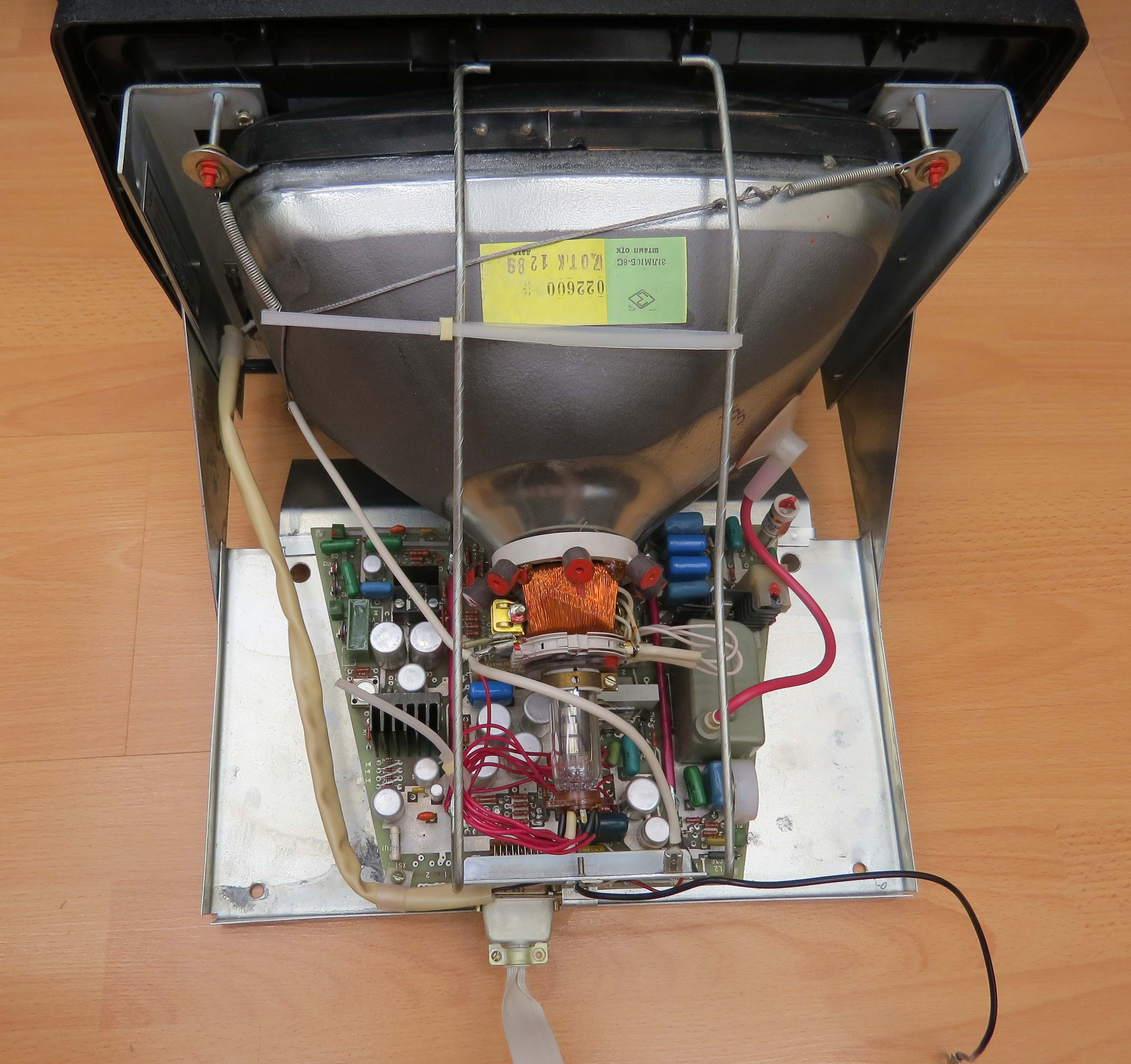

    Ревизия МС6105.03 из комплекта ДВК3 (встраиваемая модель)
    Сначала фото - до
    После

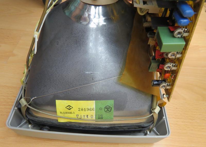

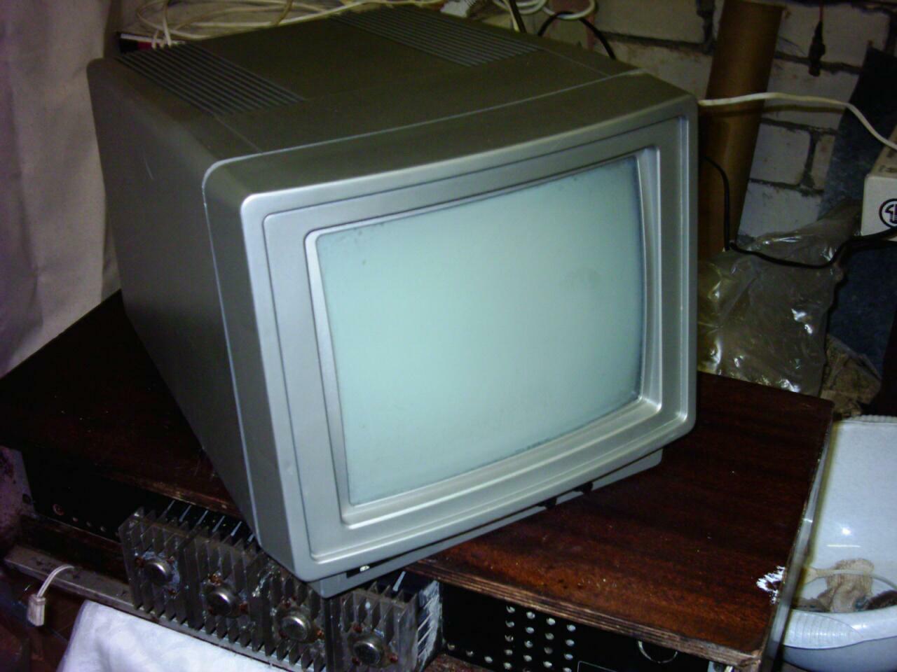

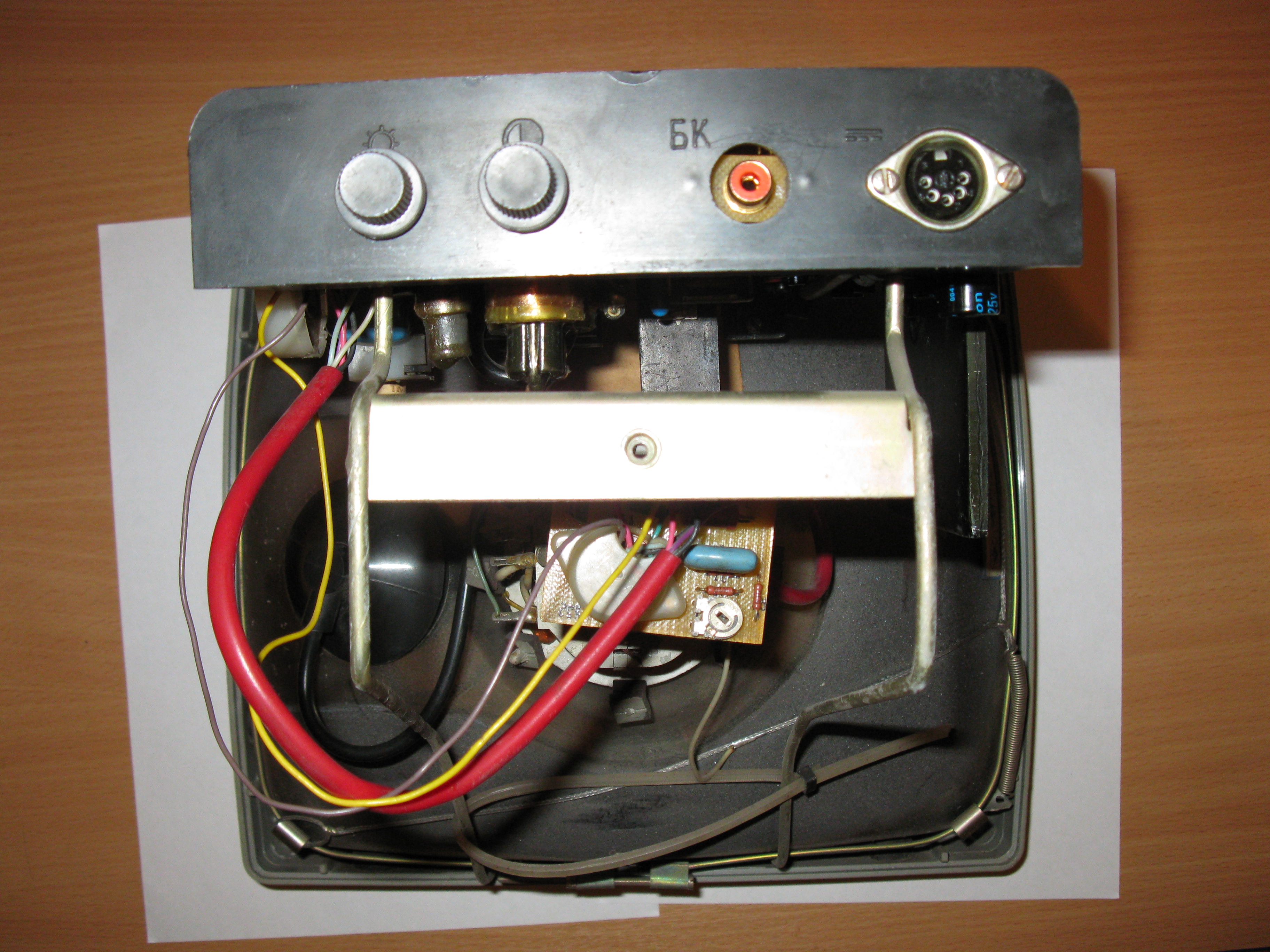

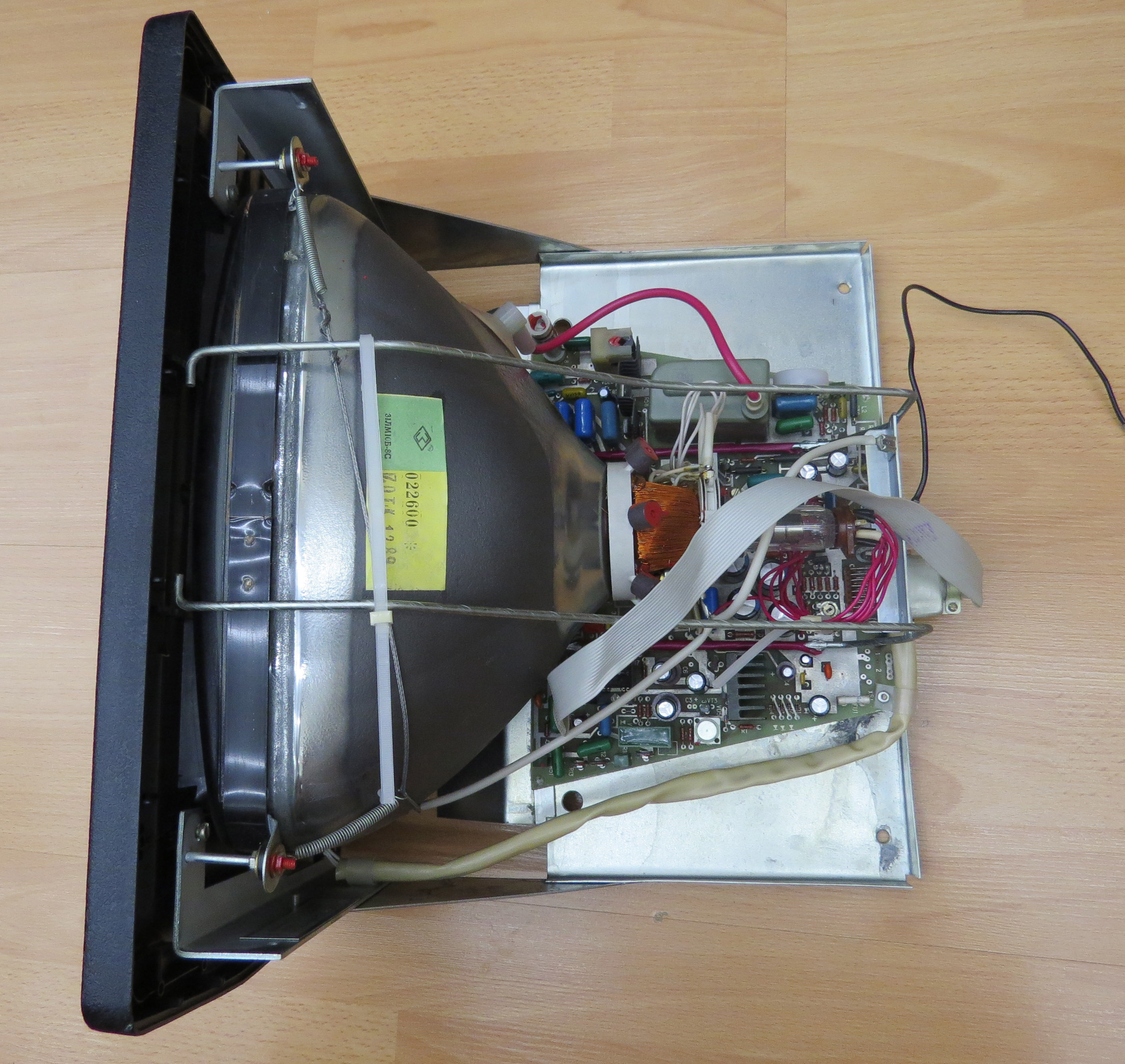

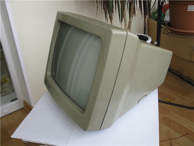

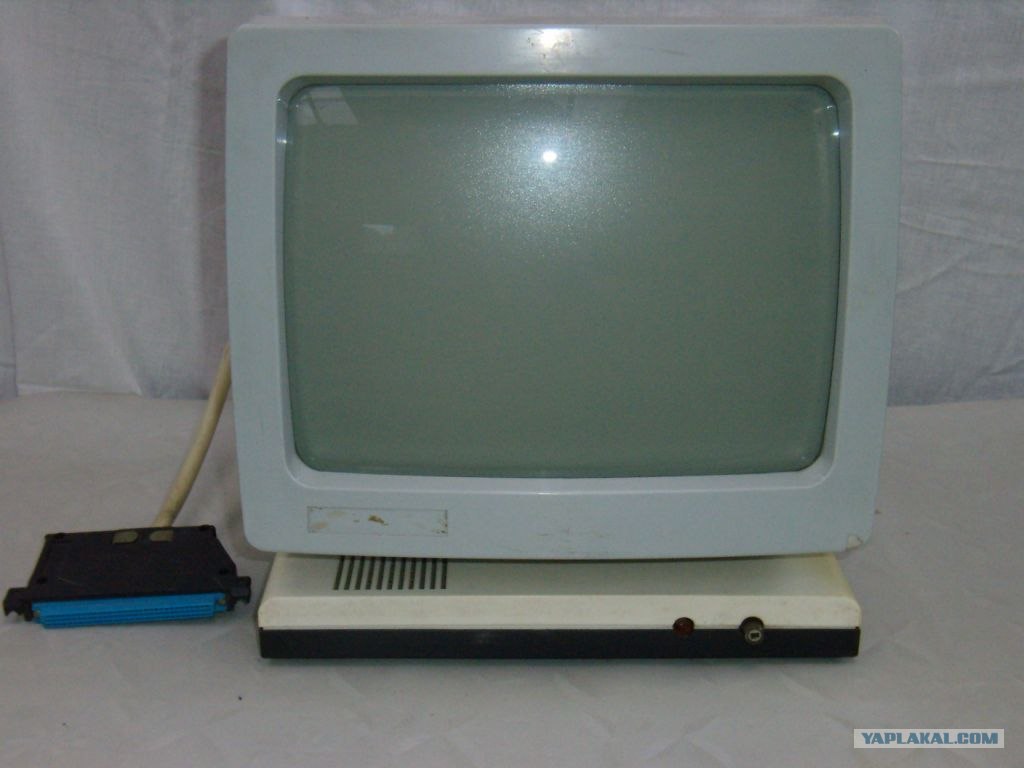

    Монитор 6105 - "колокольчик"
    Прикрепленное изображение Прикрепленное изображение Прикрепленное изображение Прикрепленное изображение Прикрепленное изображение Прикрепленное изображение Прикрепленное изображение Прикрепленное изображение

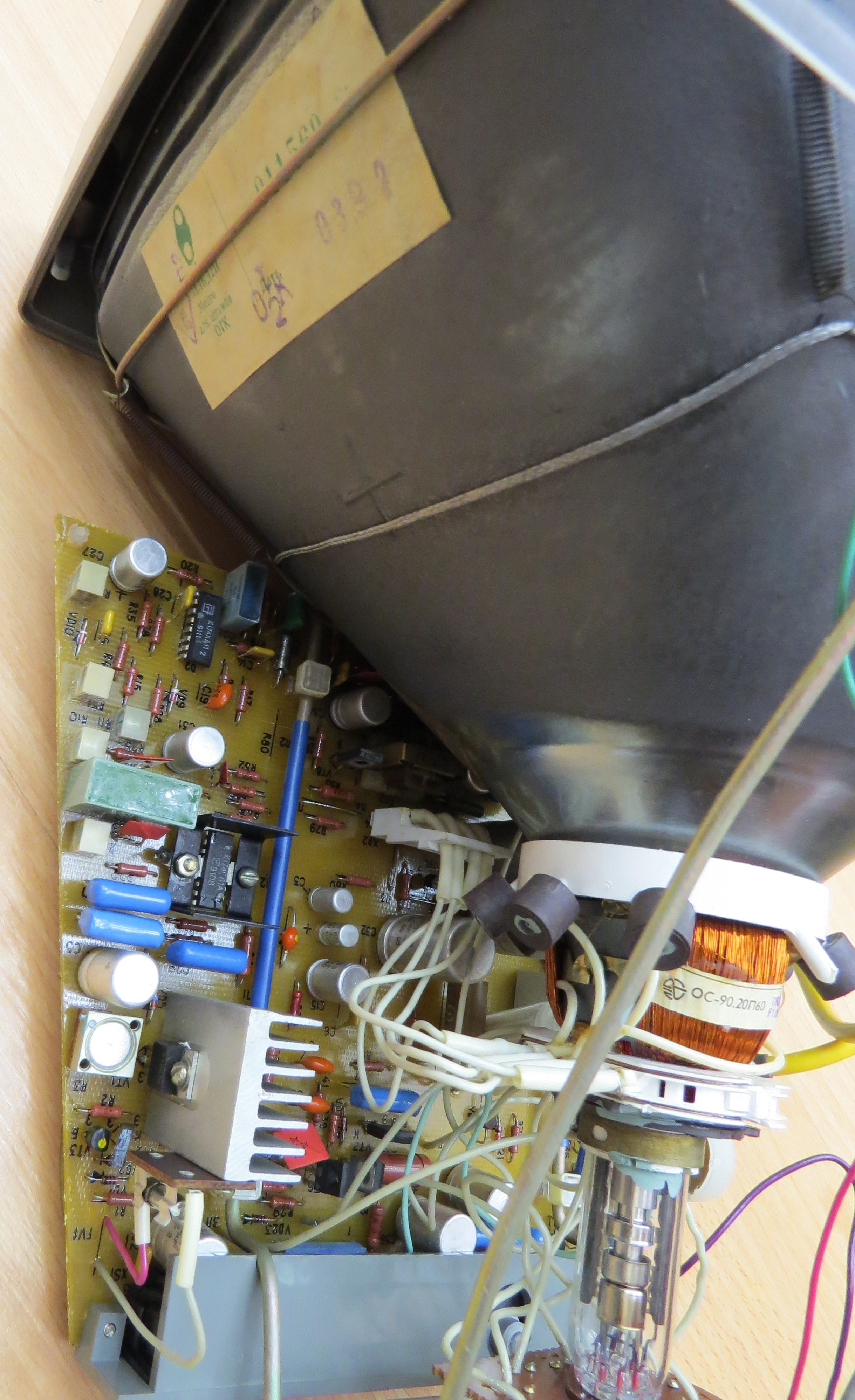

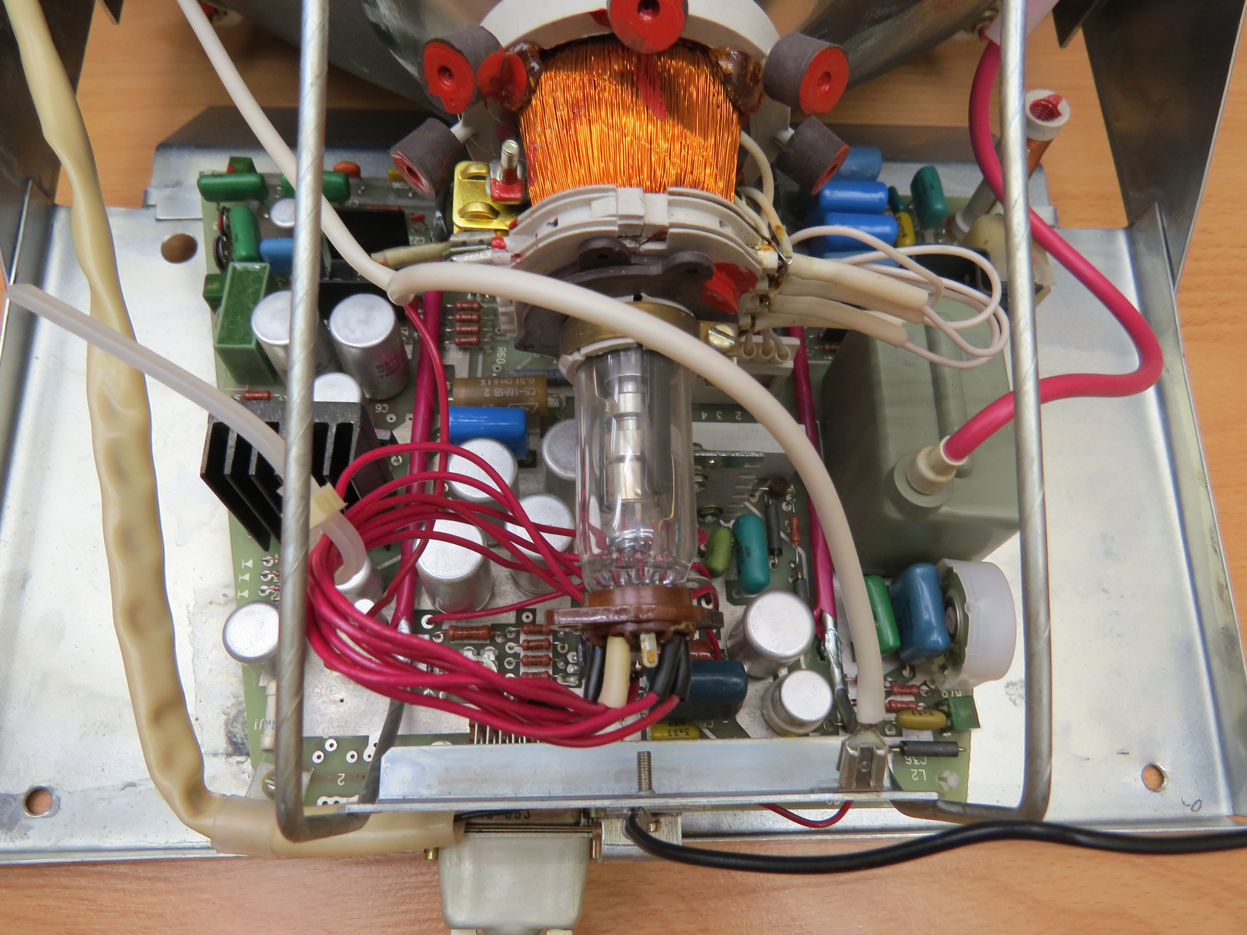

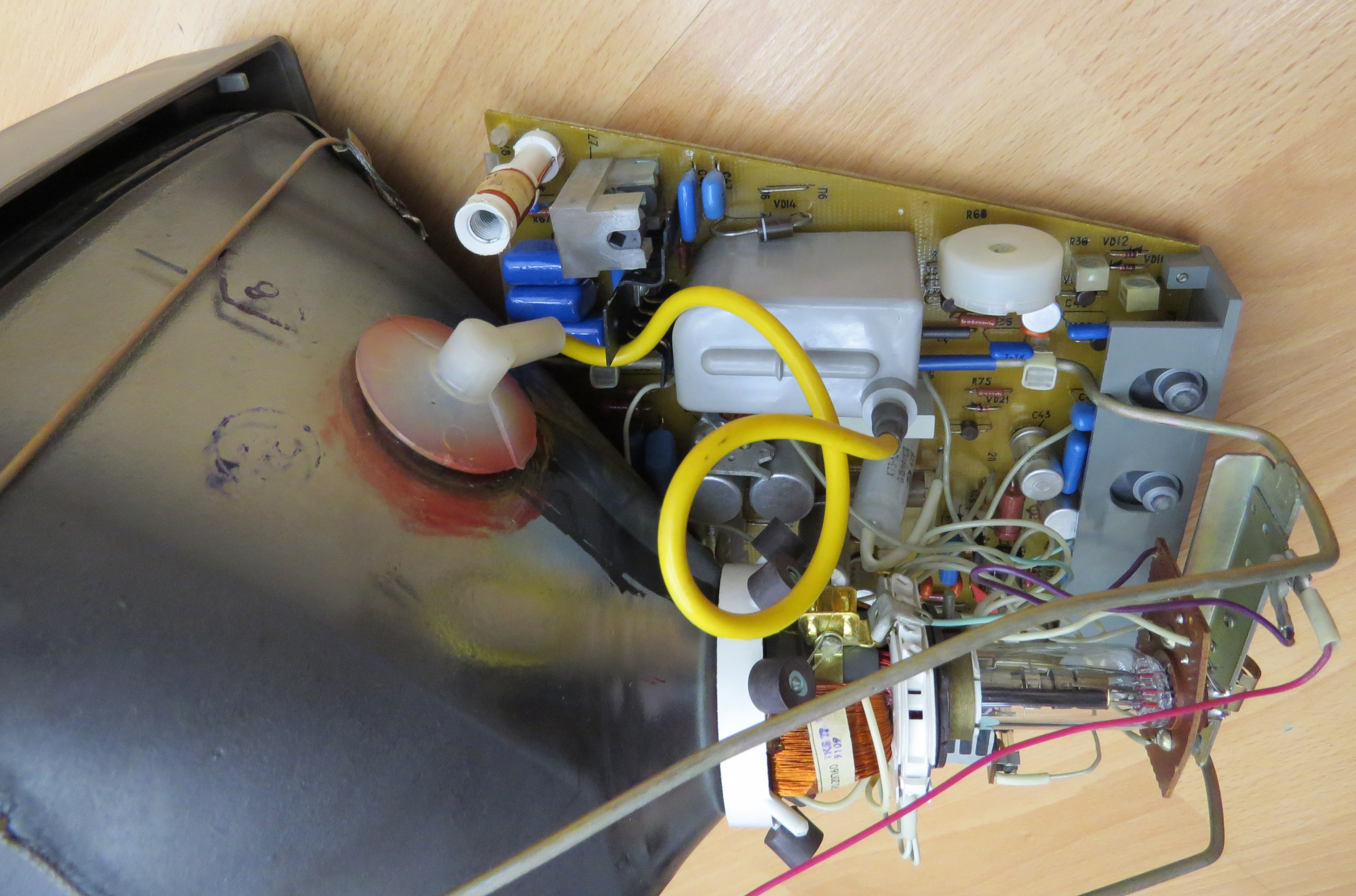

    "Зеленый" МС6105.02
    В нем установлена трубка 31ЛКД2И
    фото внутри

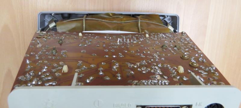

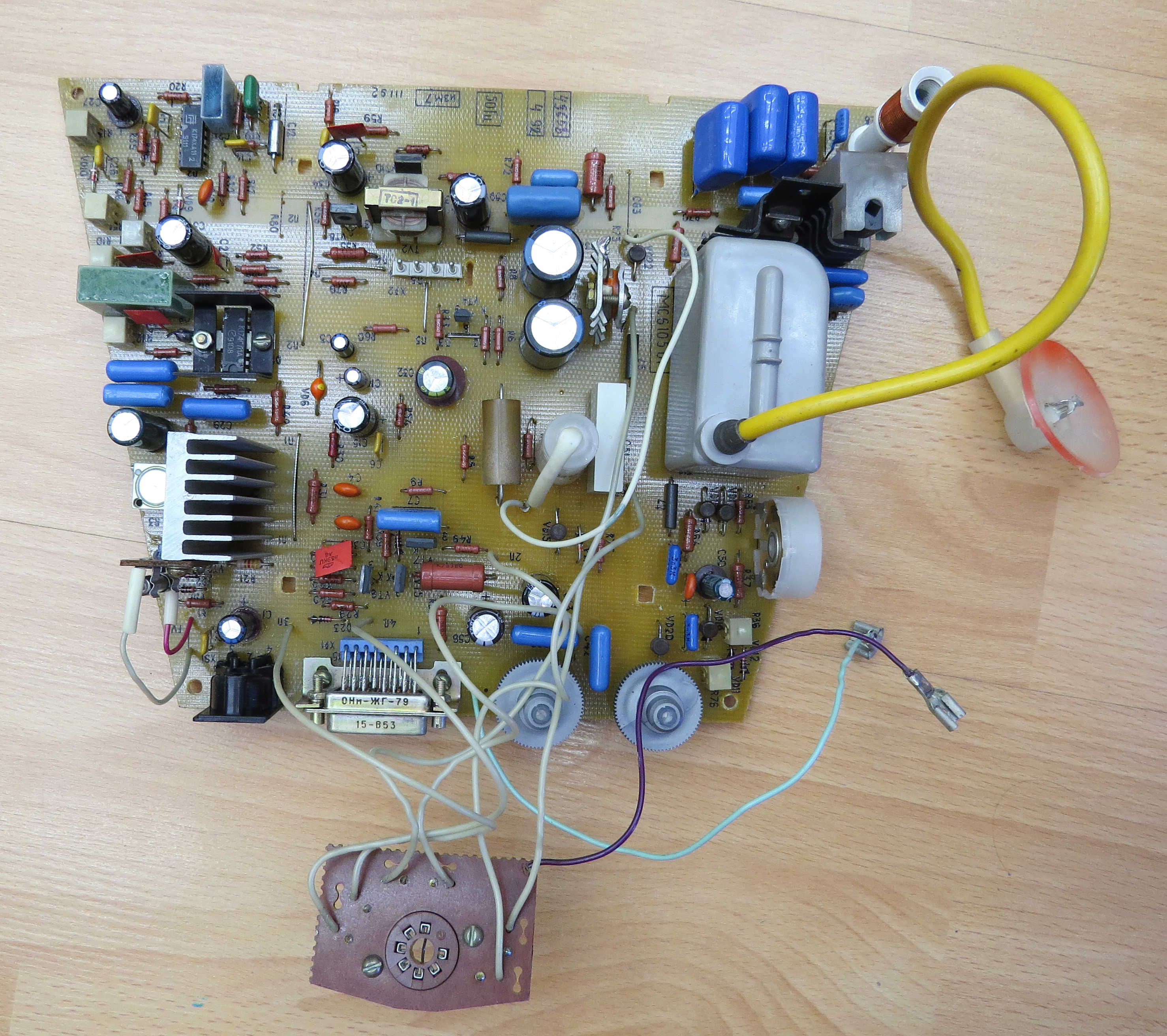

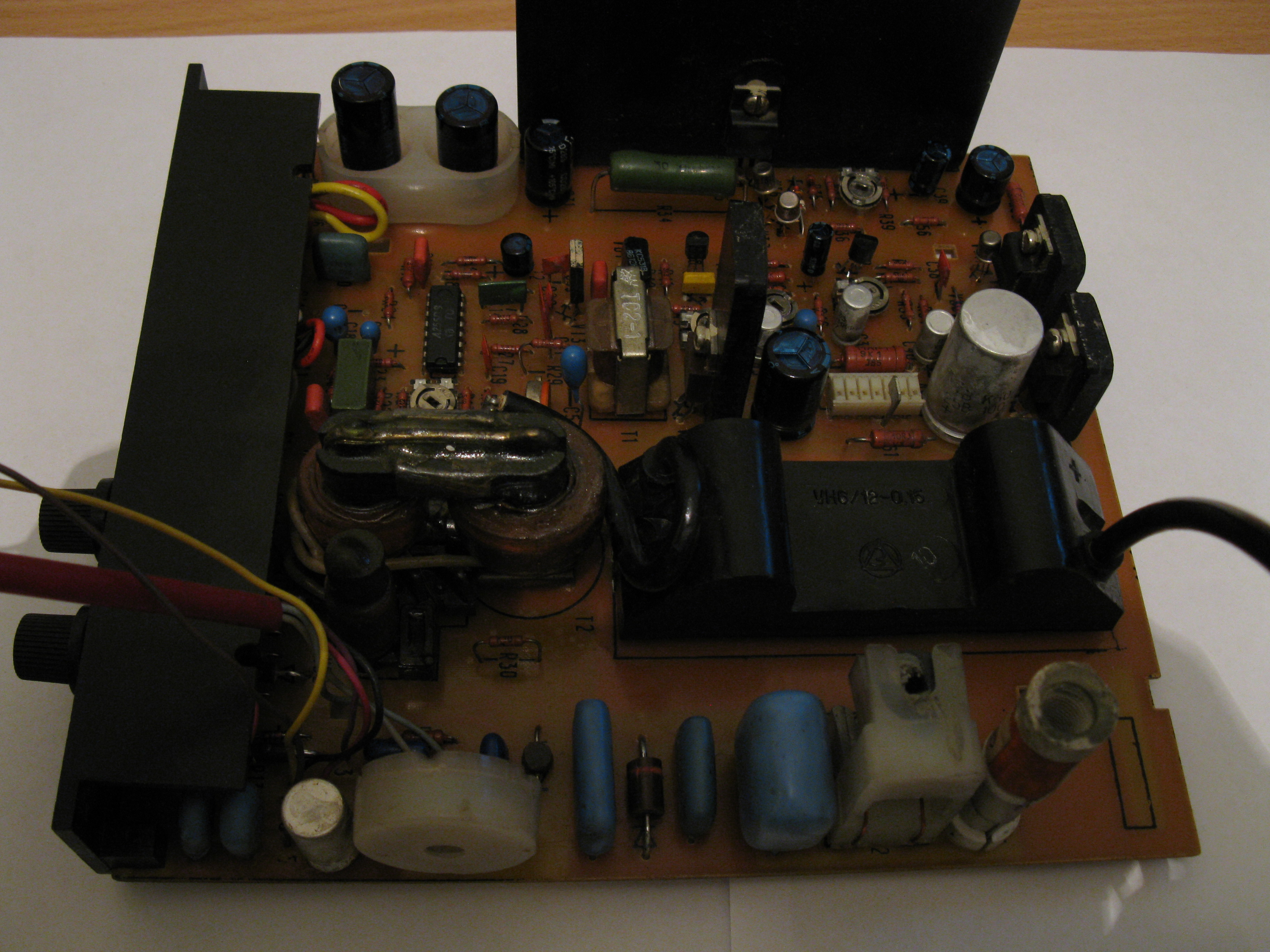

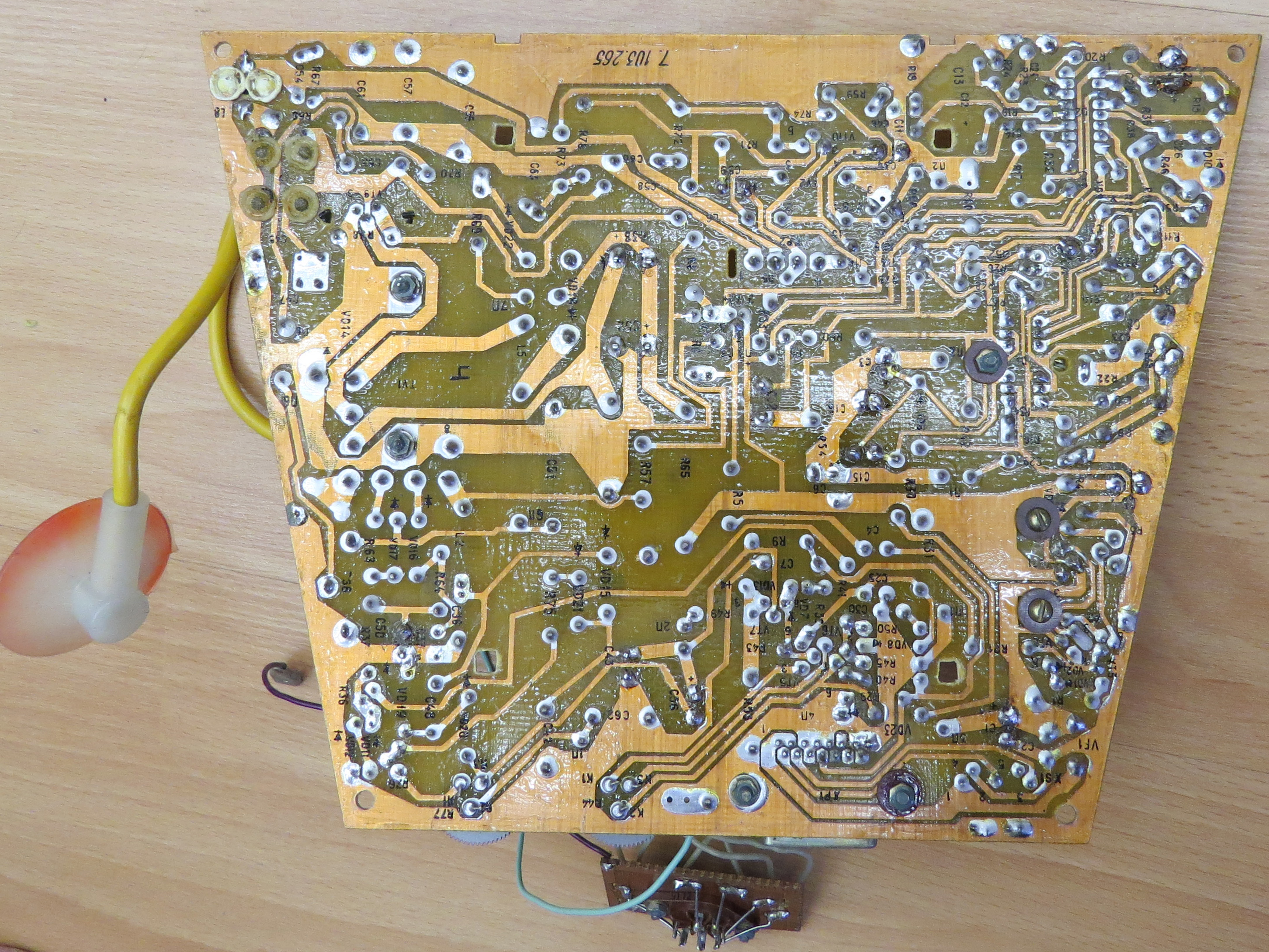

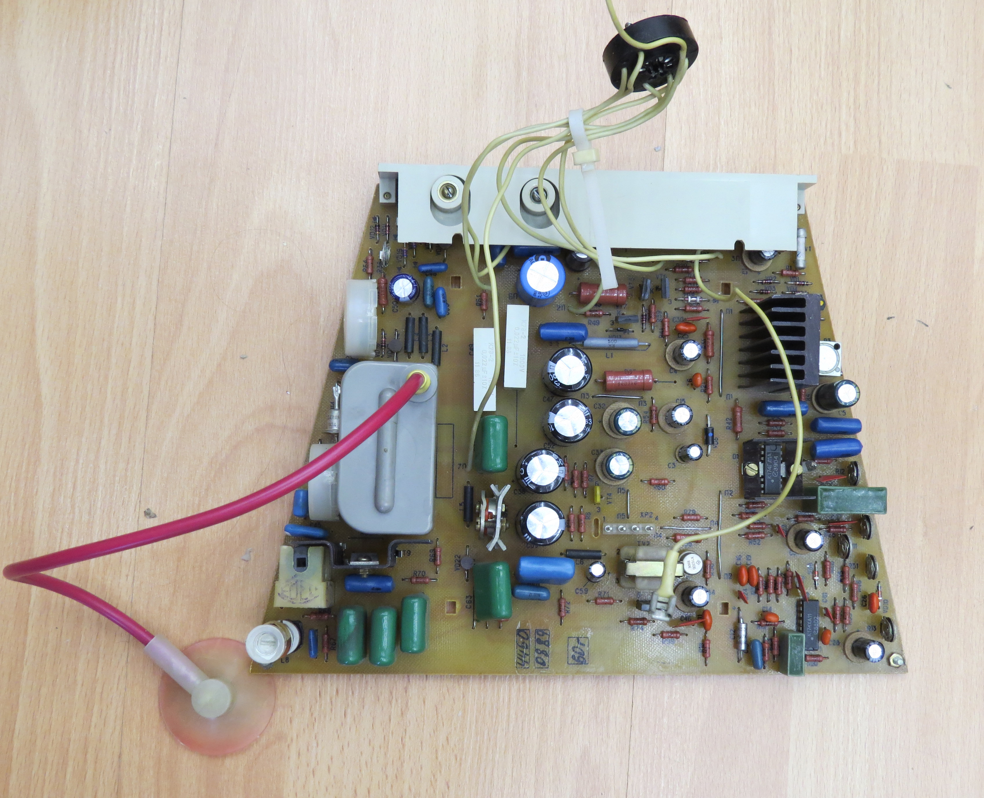

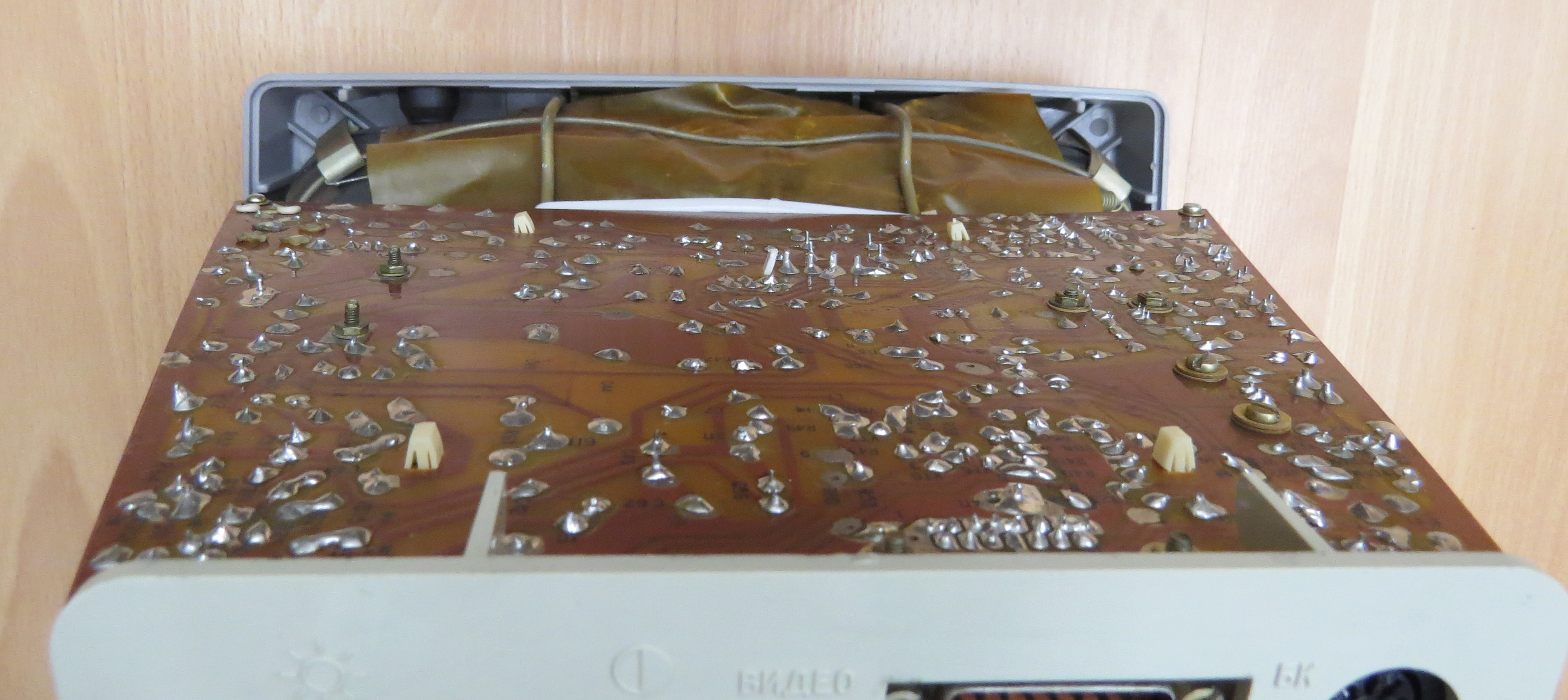

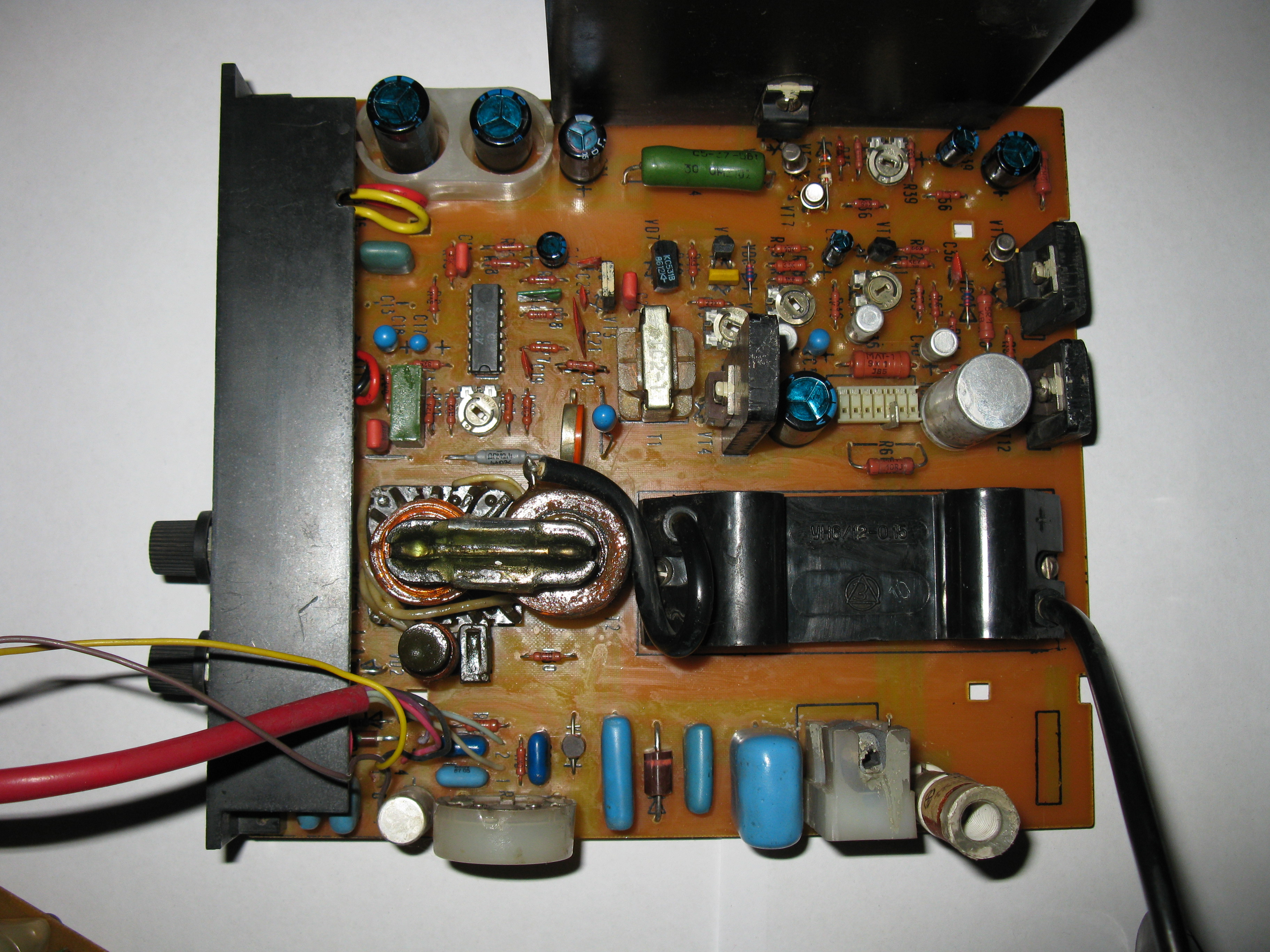

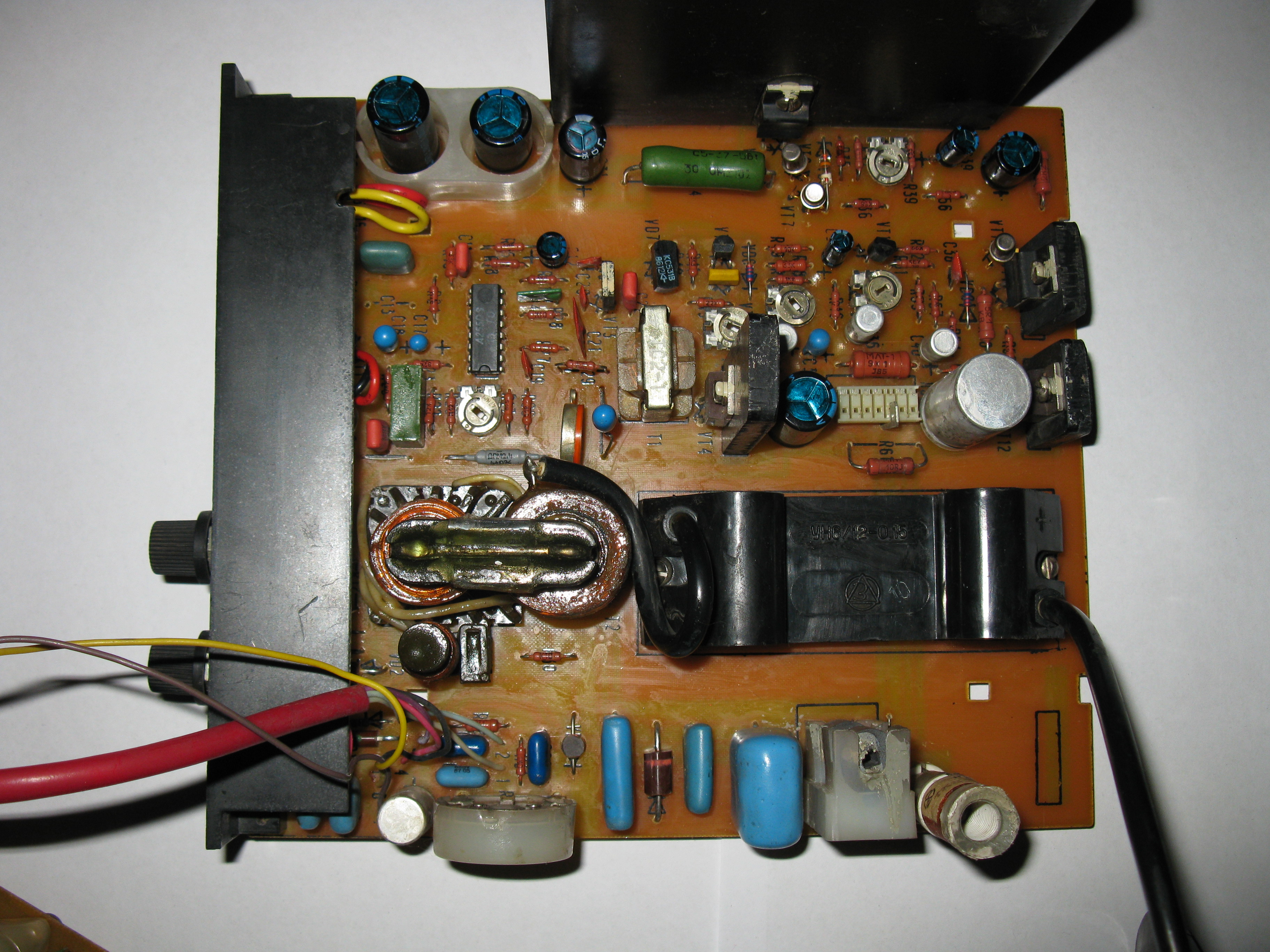

    Различные платы МС6105

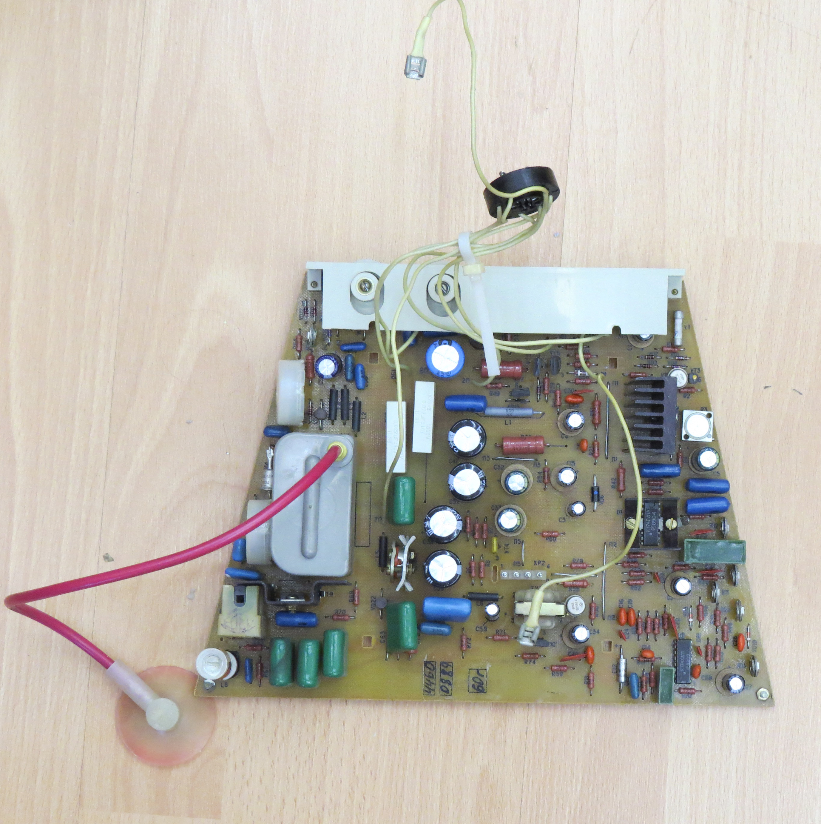

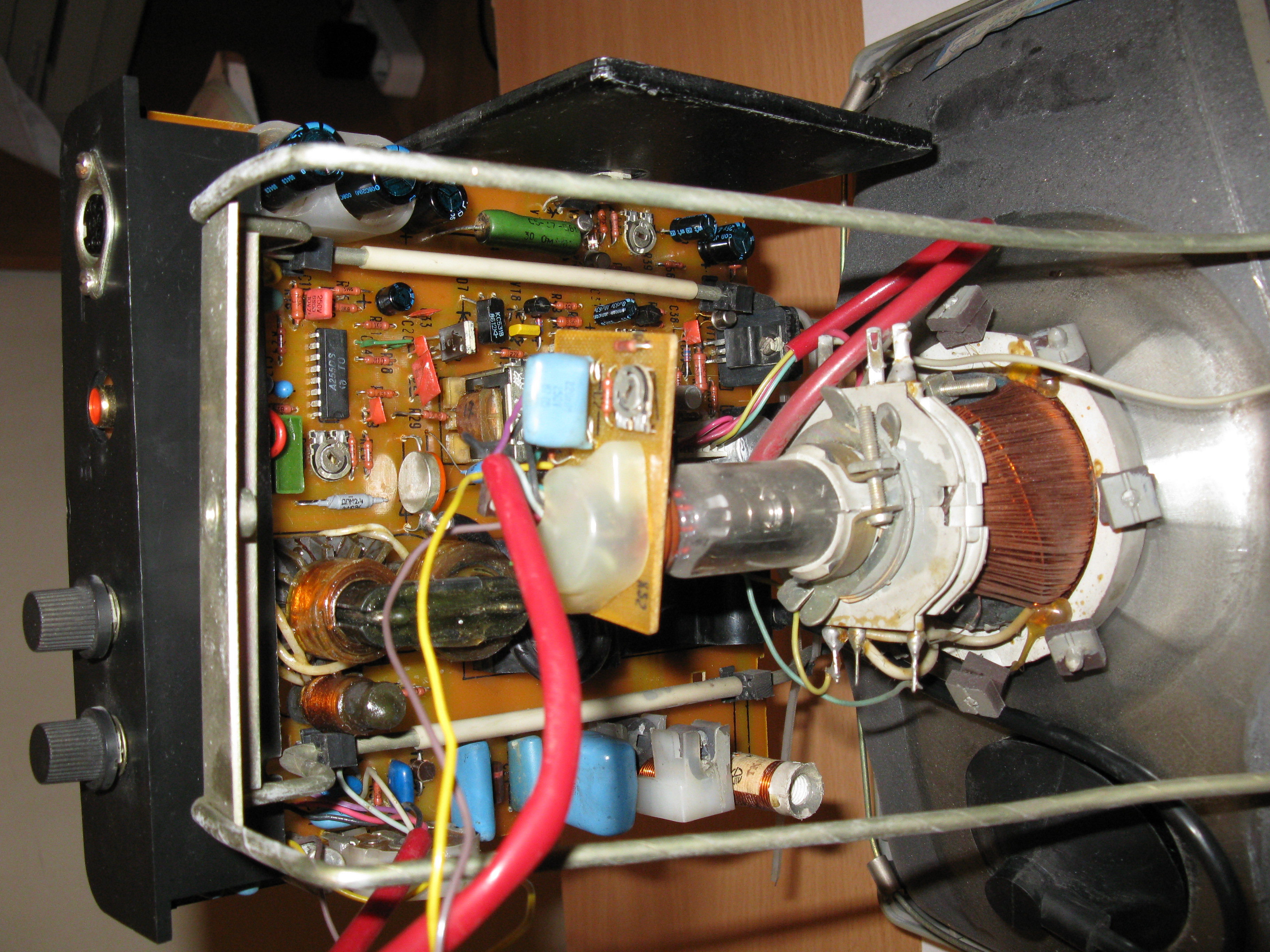

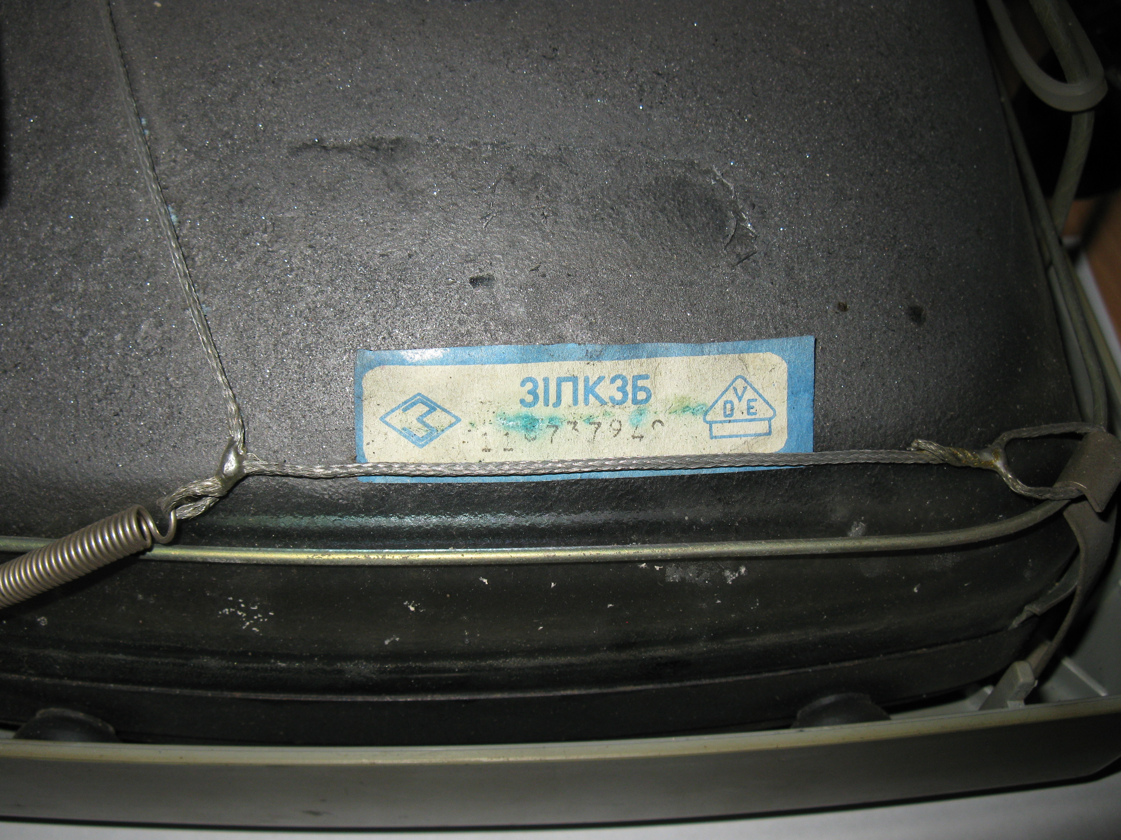

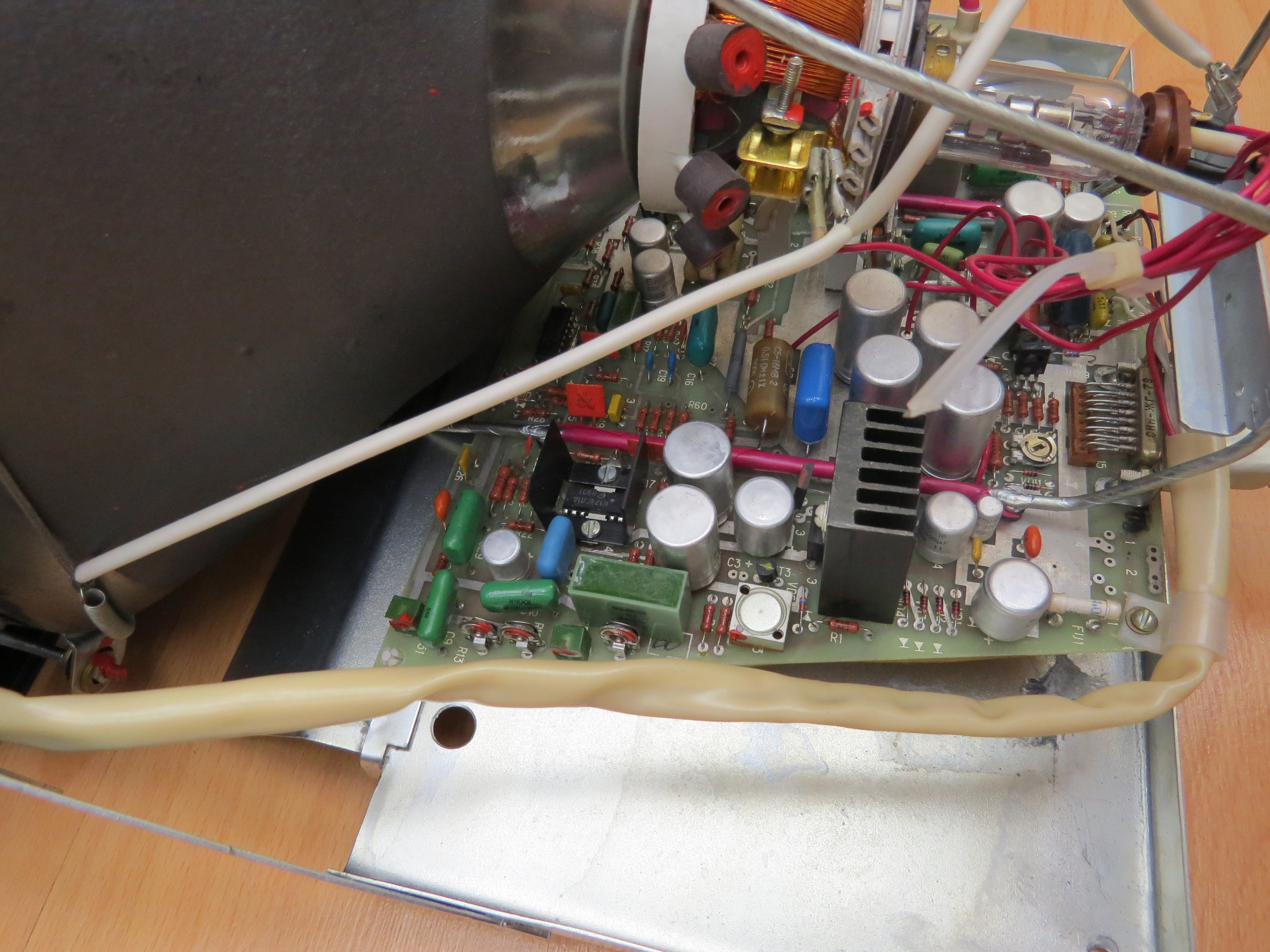

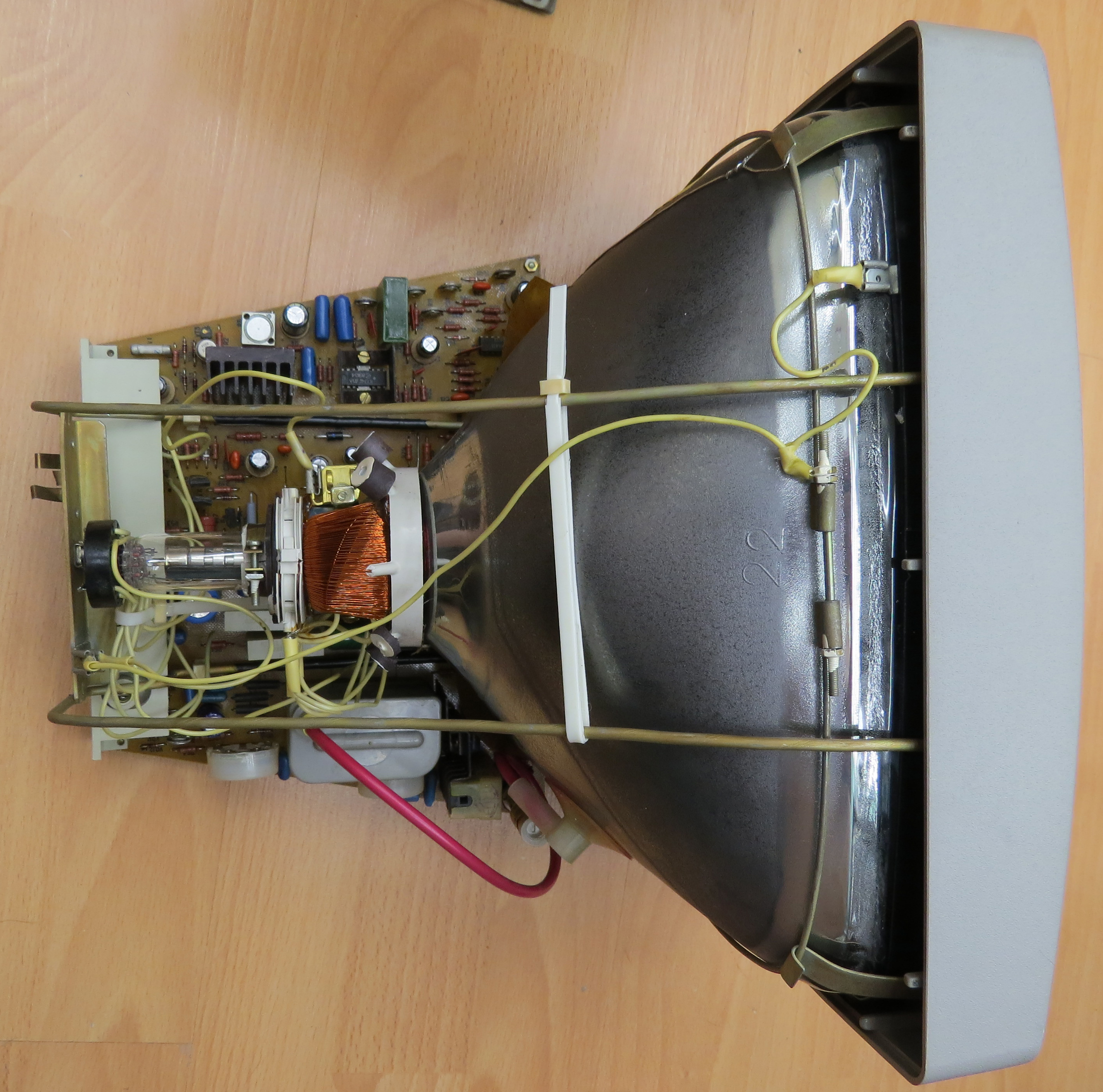

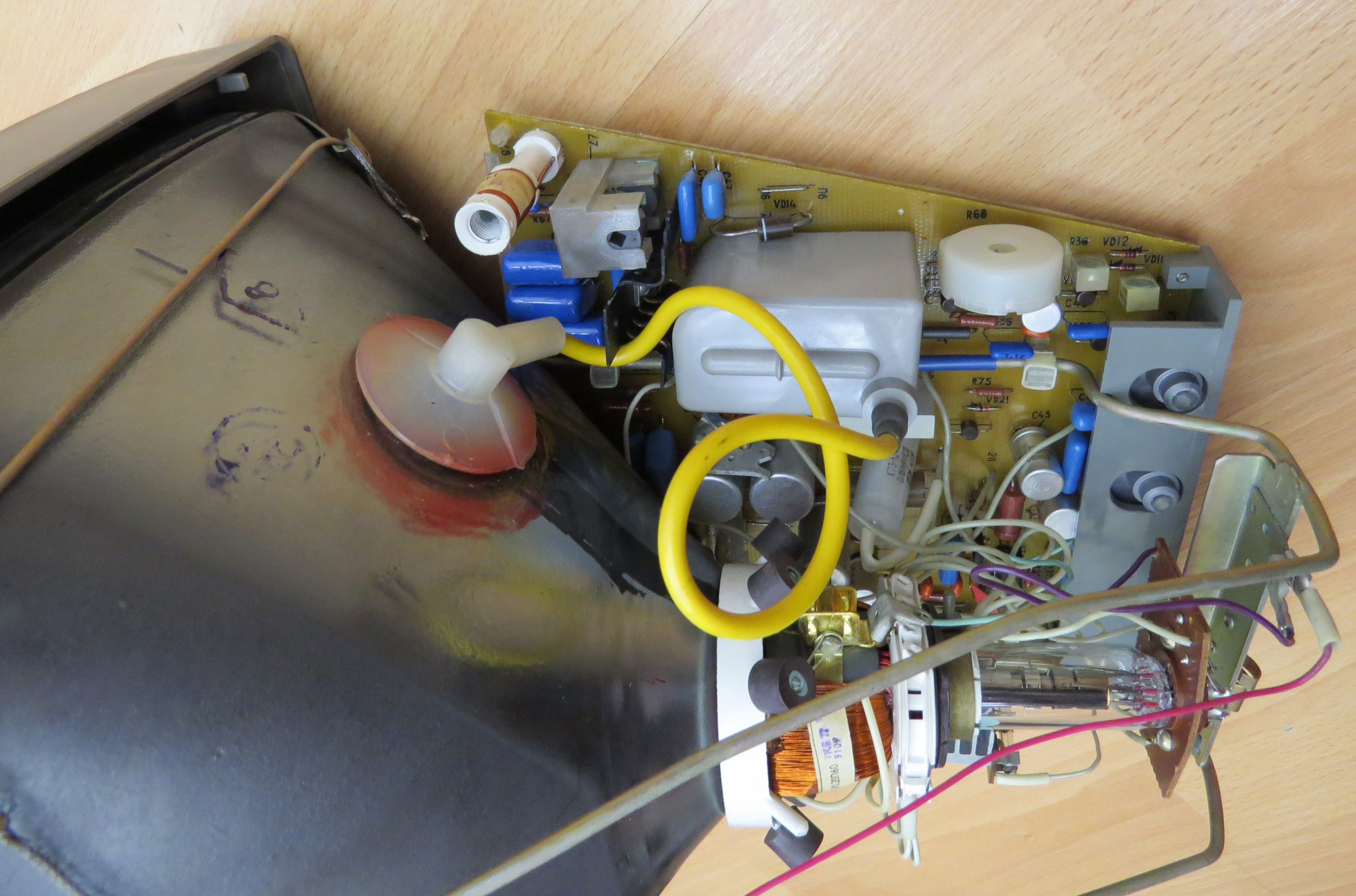

    отсюда http://www.phantom.sannata.ru/forum/index....iew&o=&st=0

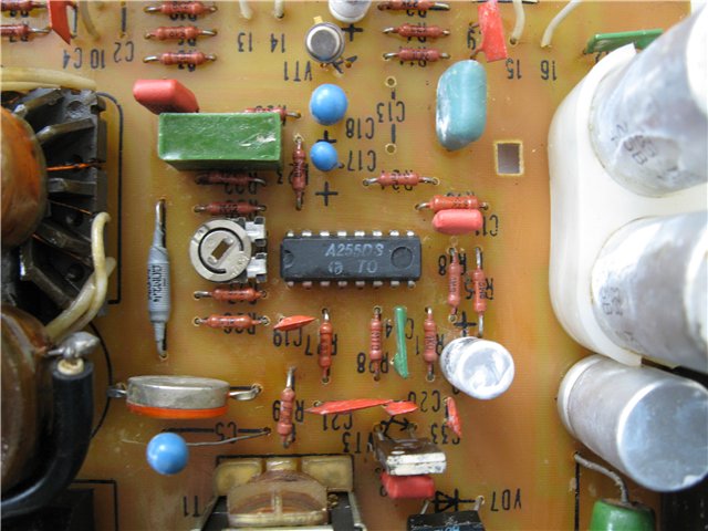

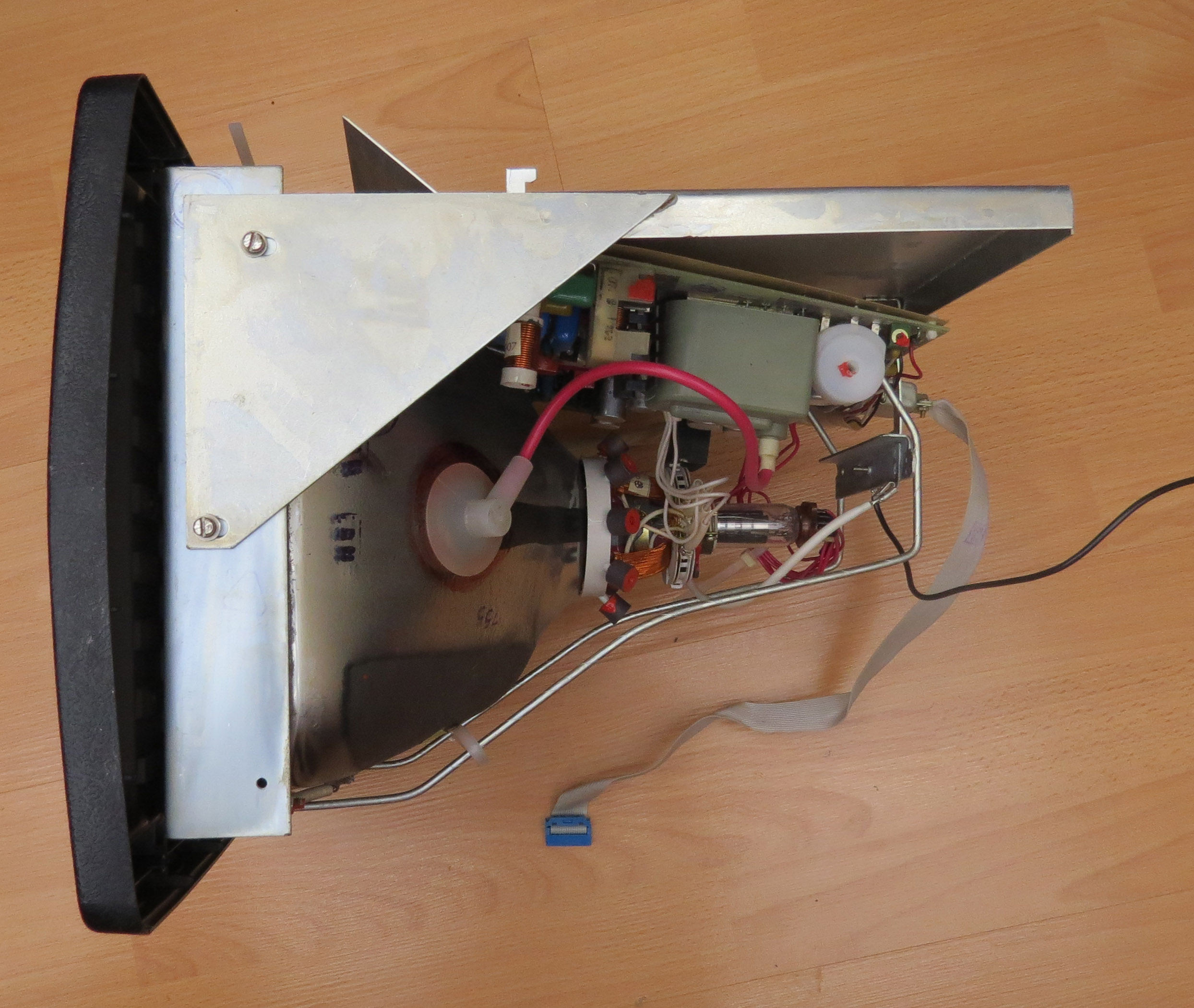

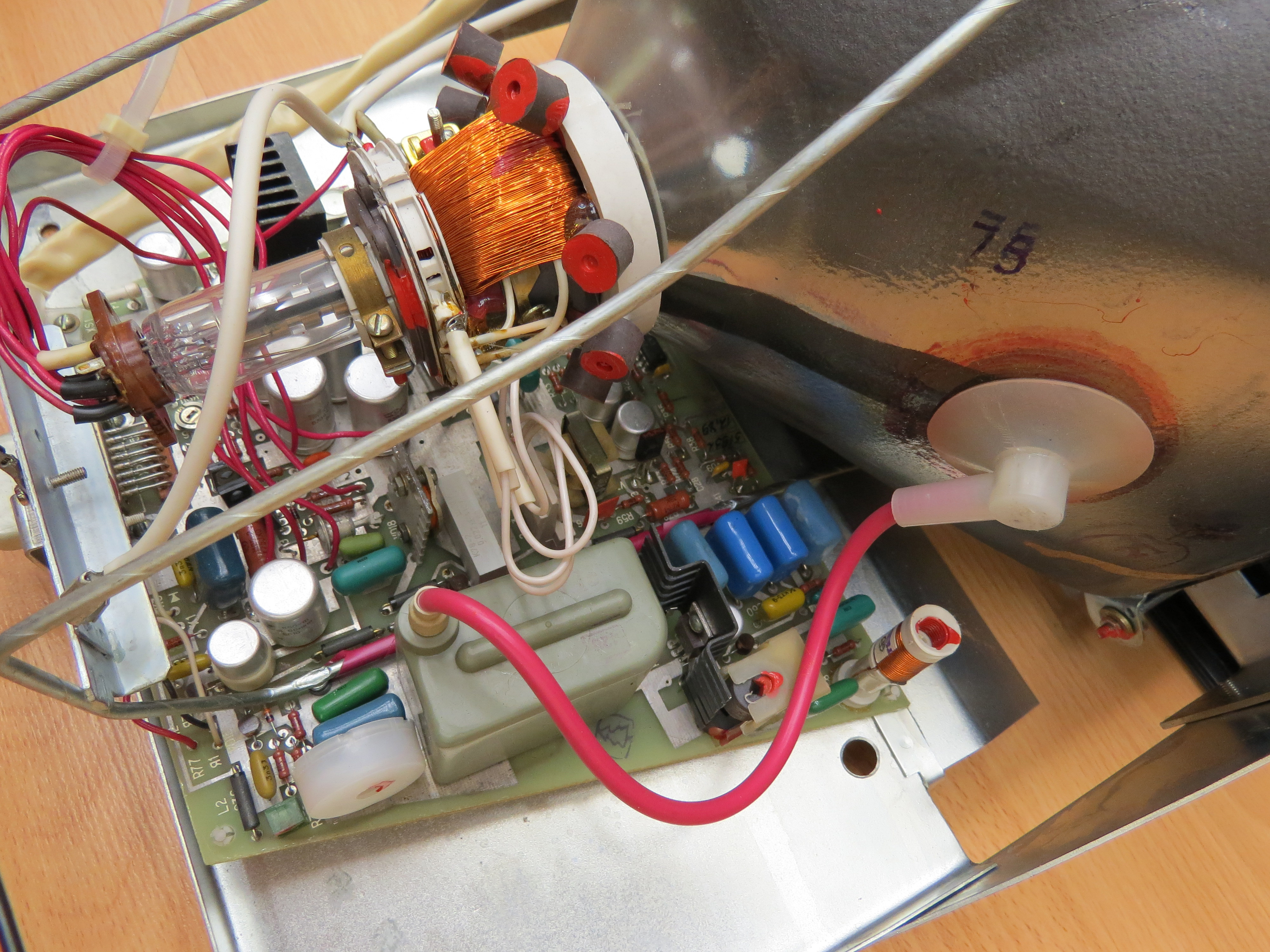

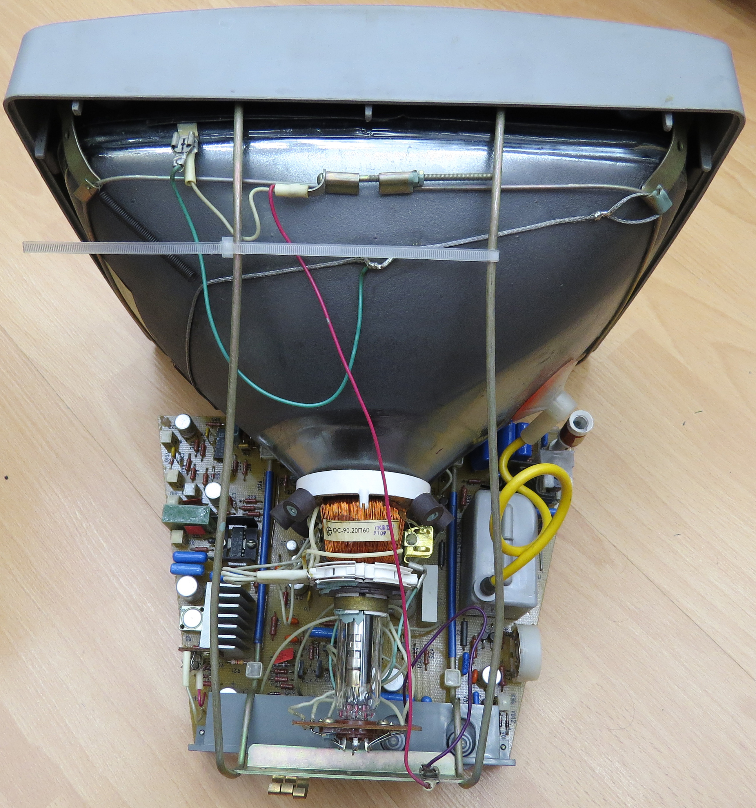

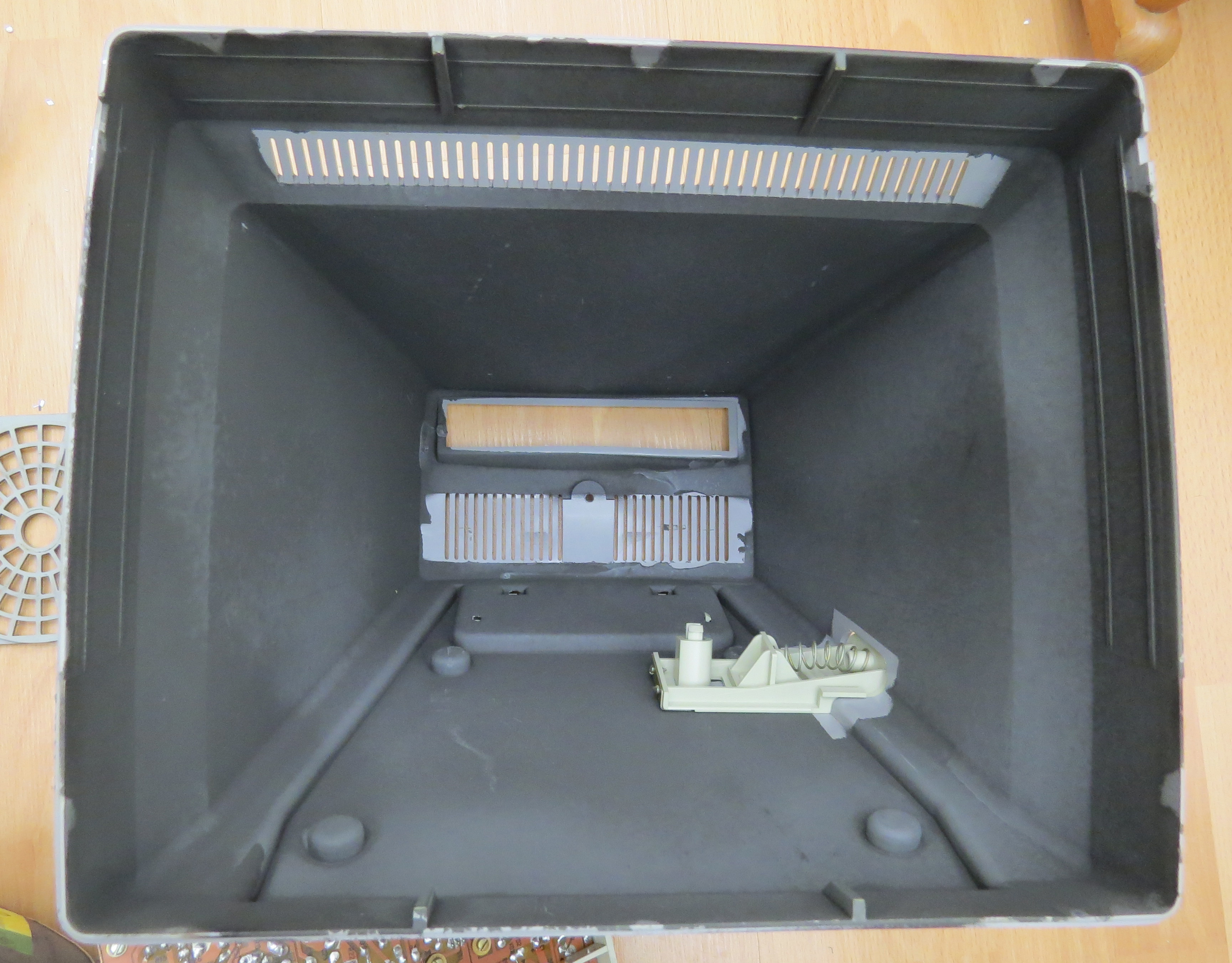

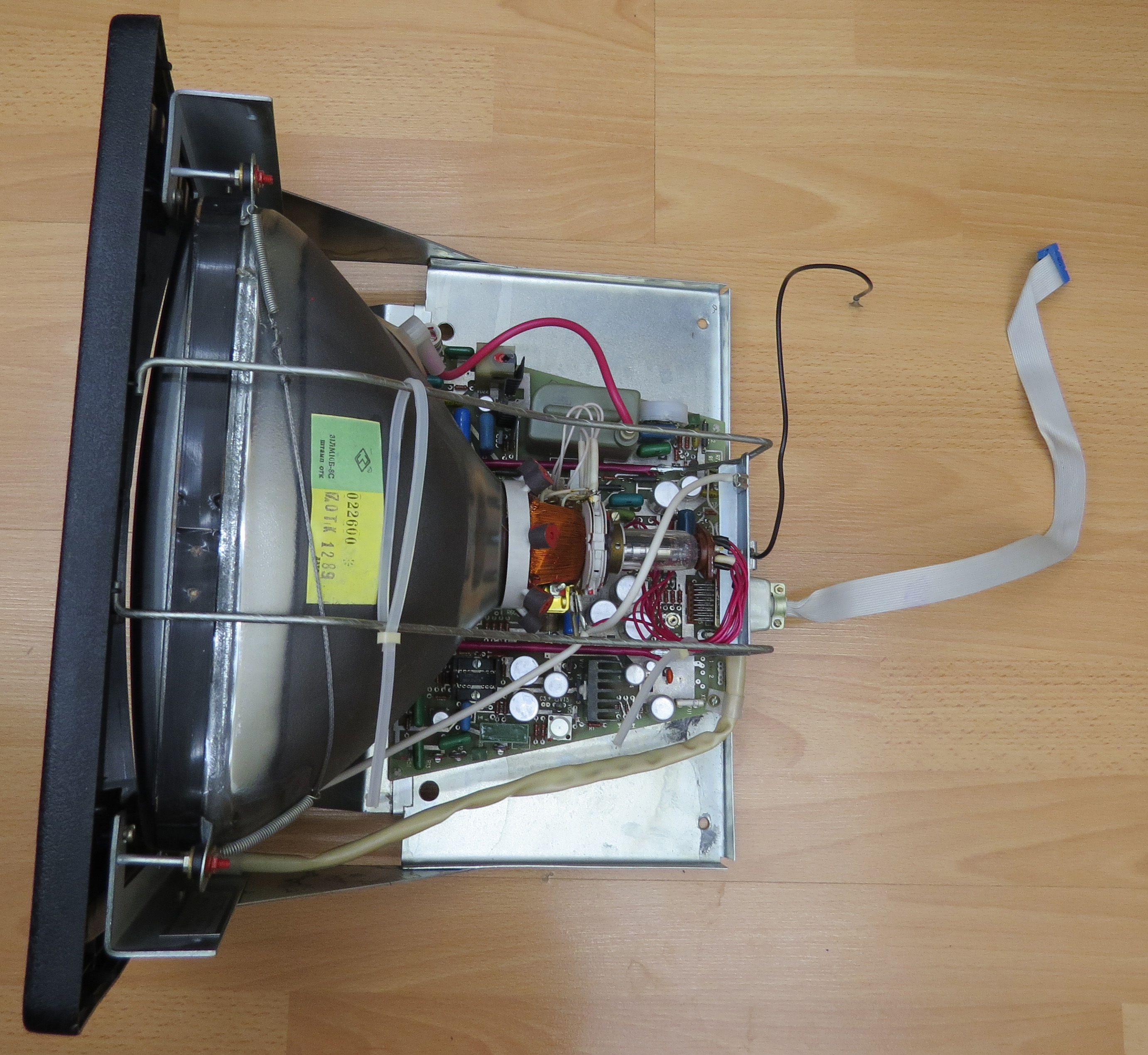

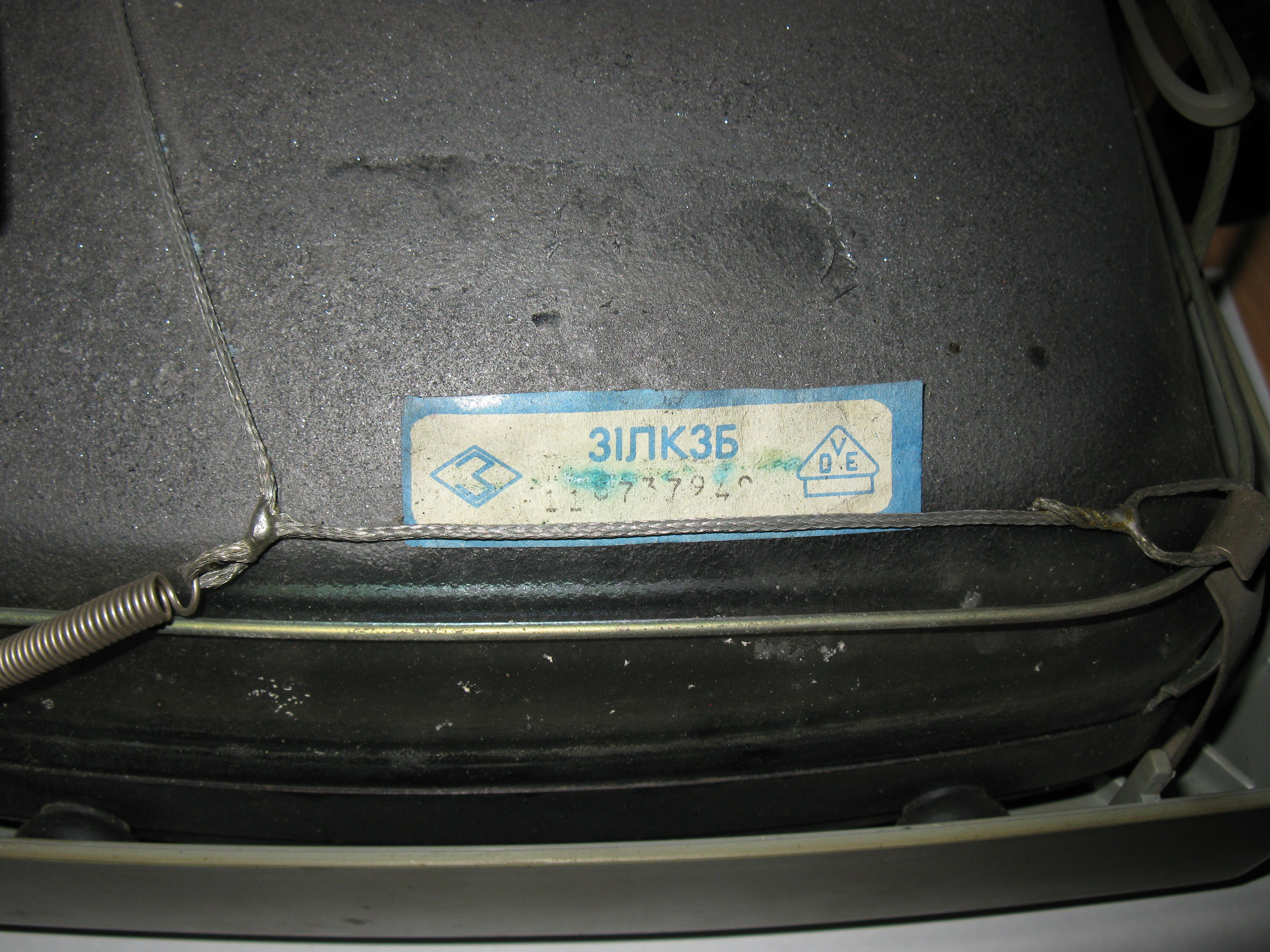

    Попал в руки монитор МС6105 "колокольчик" с интересными внутренностями:
    - установлена труба 31ЛК3Б, а не 31ЛМ10Б,
    - схема на ТВС+ умножитель, а не ТДКС-8,
    - в кадровой не используется 174ГЛ1, сделано на рассыпухе,
    - синхроселектор на А255DS,
    - радиаторы - цельнометаллические пластины "по полкило" и т.д.
    Никаких опознавательных знаков на модификацию и год выпуска нет.
    Только надпись "Электроника". Судя по датам на деталях (87-88), выпущен в этих же годах.
    По словам предыдущего хозяина шел в составе ЕС-1841.

    Для мониторов
    Электроника МС 6105.05
    Электроника МС 6105.08
    Электроника МС 6105.13
    Электроника МС 6105.14
    Электроника МС 6105.15
    Электроника МС 6105.16
    мог использоваться внешний блок питания
    Электроника Д2-36 или Электроника Д2-36-01
    схемы вот тут
    схемы блоков питания Электроника Д2-36 / Д2-36-01
