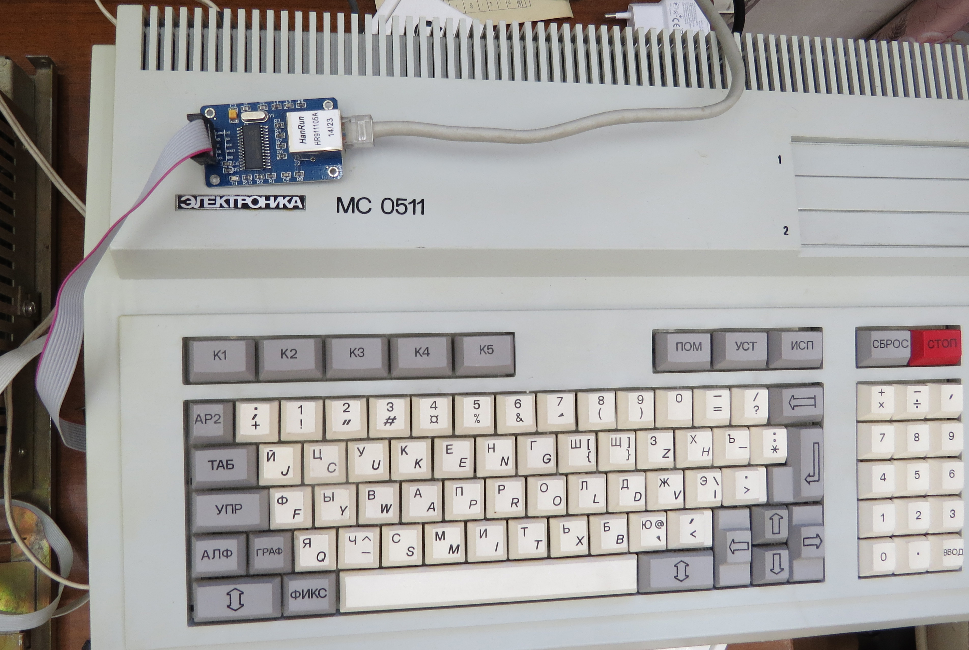

Контроллер псевдодиска на MicroSD УКНЦ: подключение сетевой карты
В качестве сетевой карты используется готовый 10pin модуль на базе ENC28J60
подключается шлейфом 10 жил с разъемами IDC 2x5
Прикрепленное изображение
