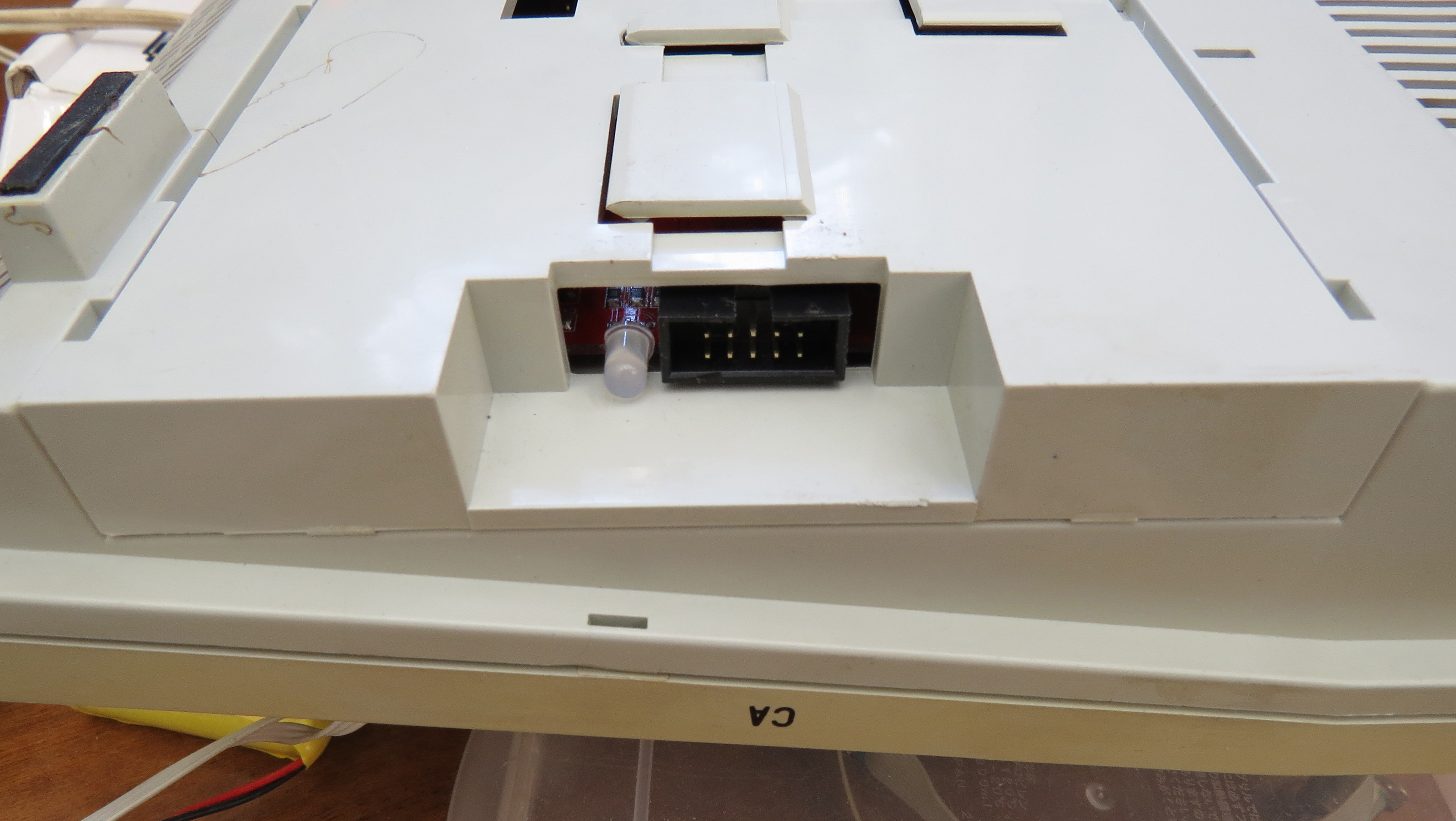

Установка контроллера в новую версию УКНЦ с IDC40 в качестве разъема под сетевой адаптер сети УКНЦ
Прикрепленное изображение

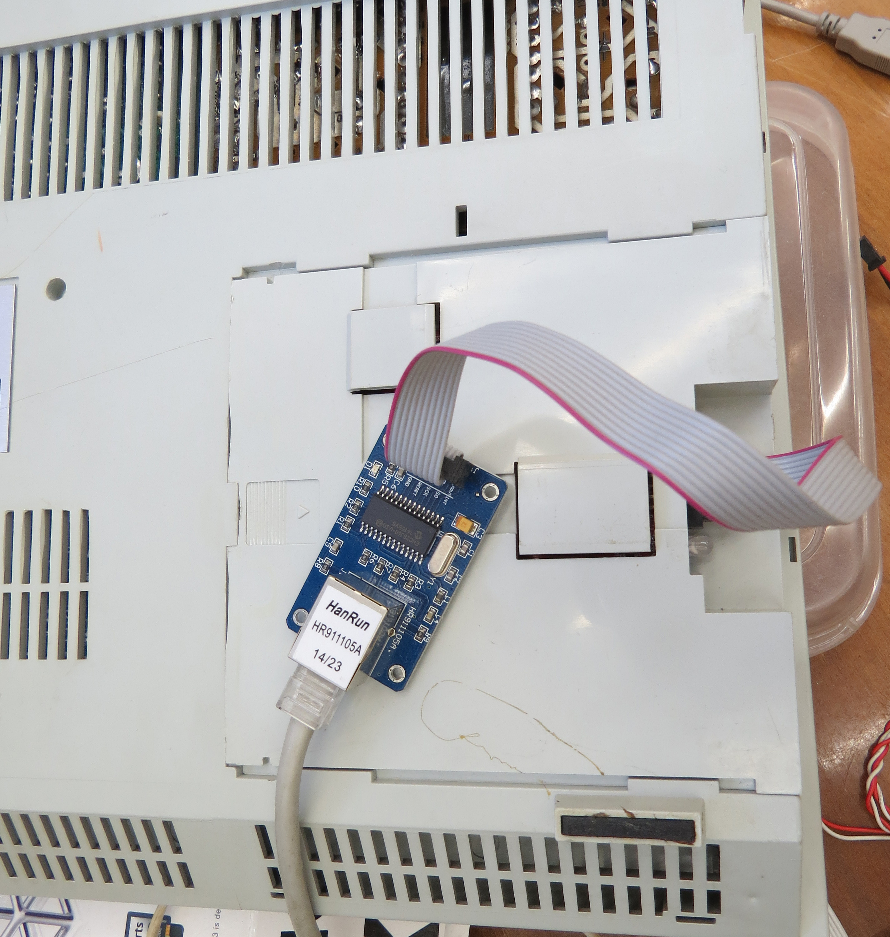

Подключение сетевого модуля
