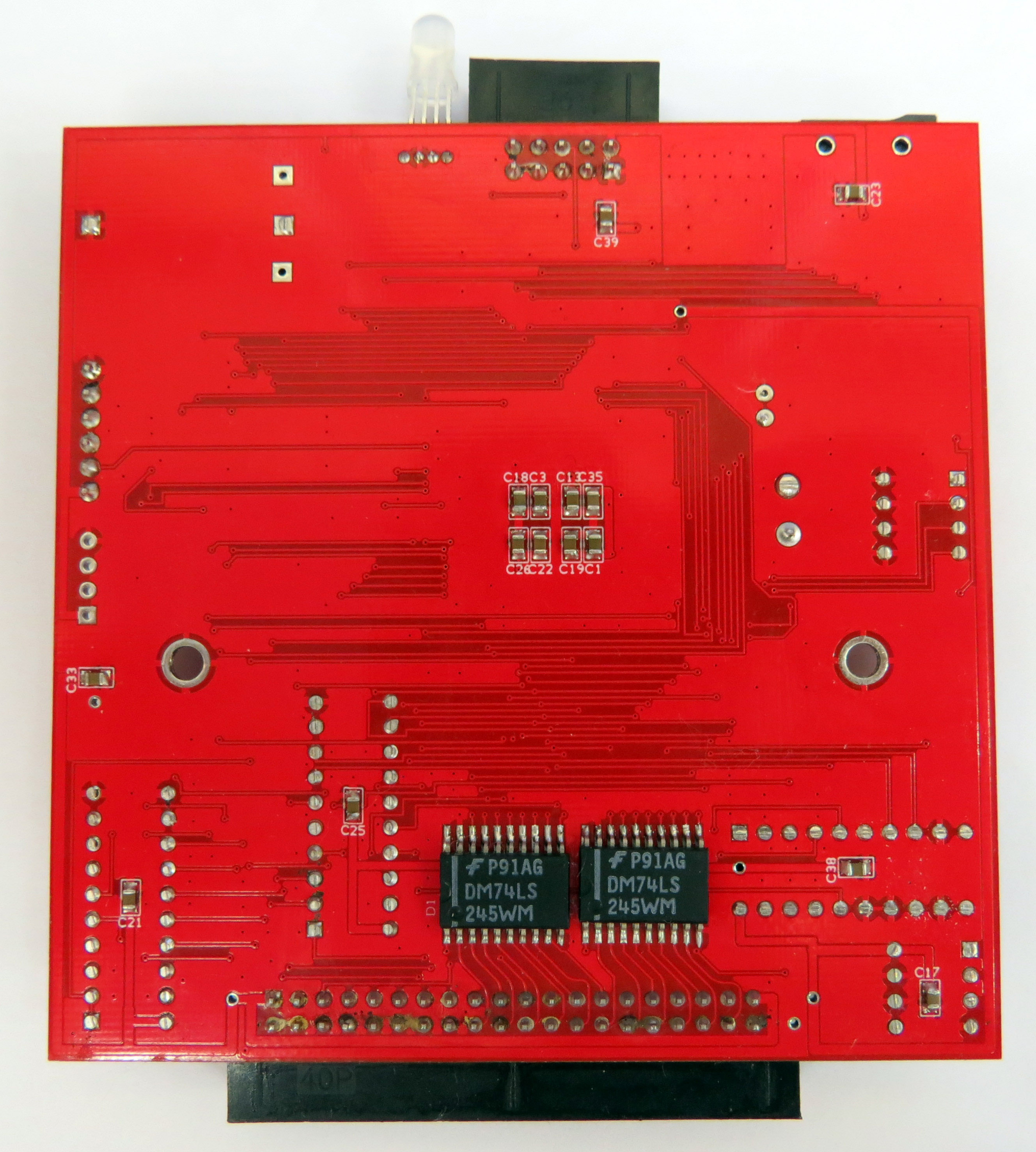

В данной теме описаны особенности установки и эксплуатации версии контроллера для УКНЦ

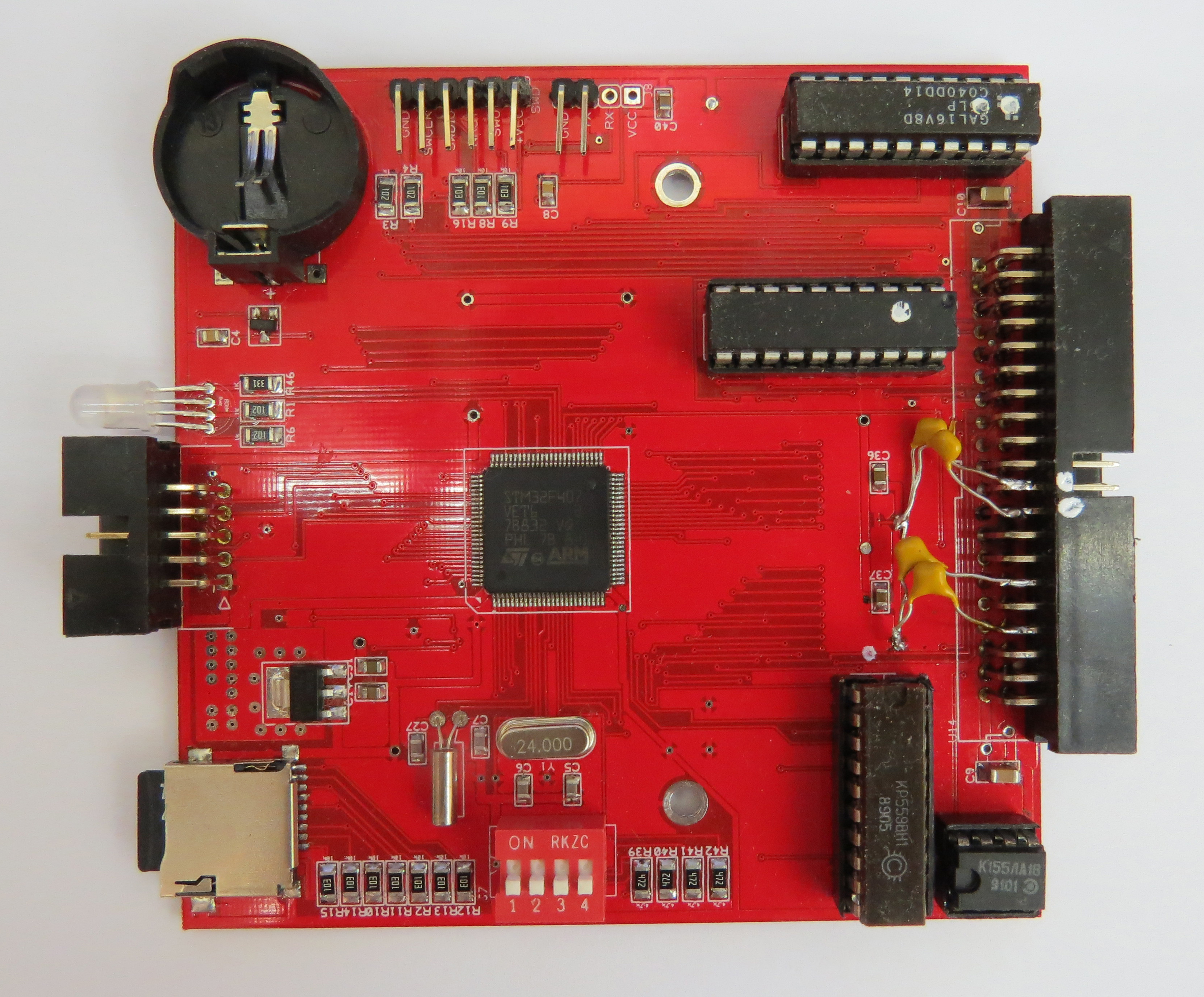

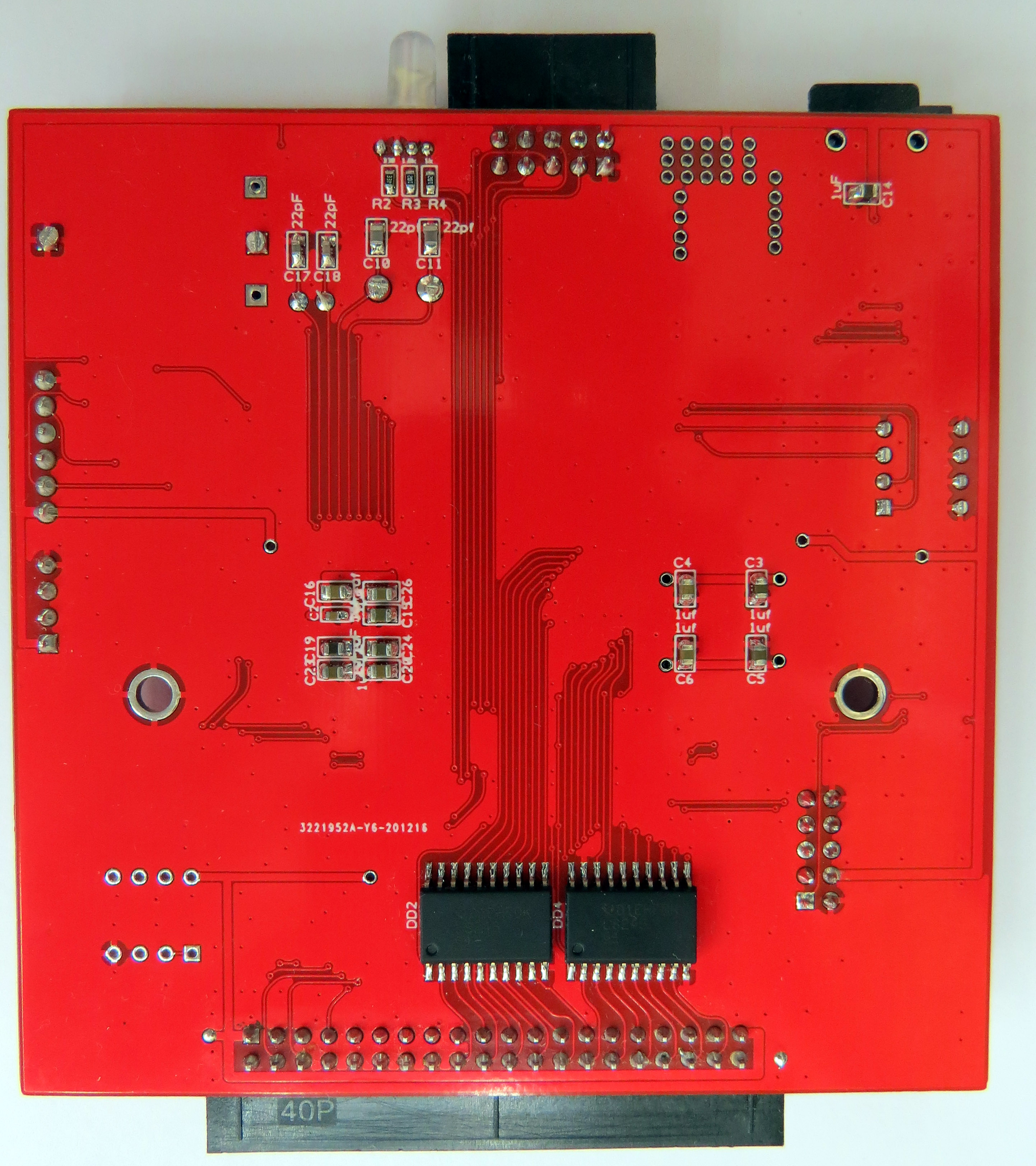

Фото контроллера
V1.00
Прикрепленное изображение

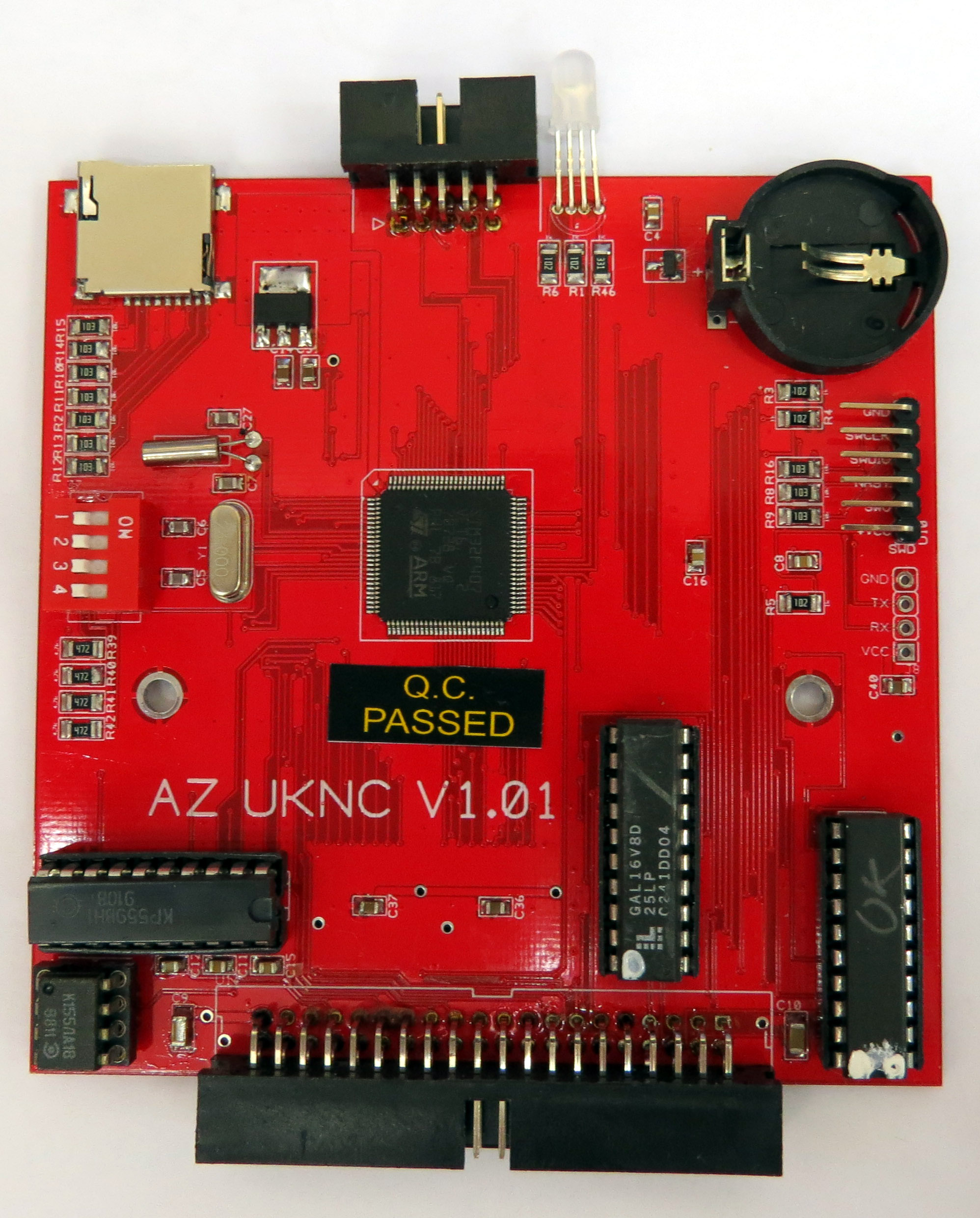

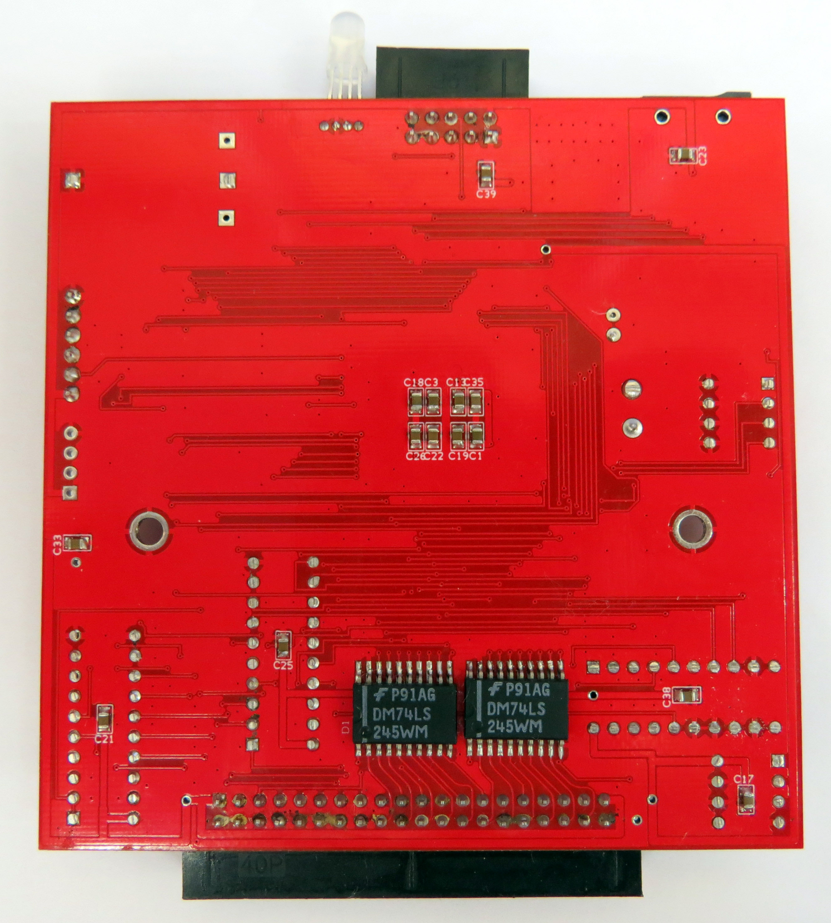

V1.01

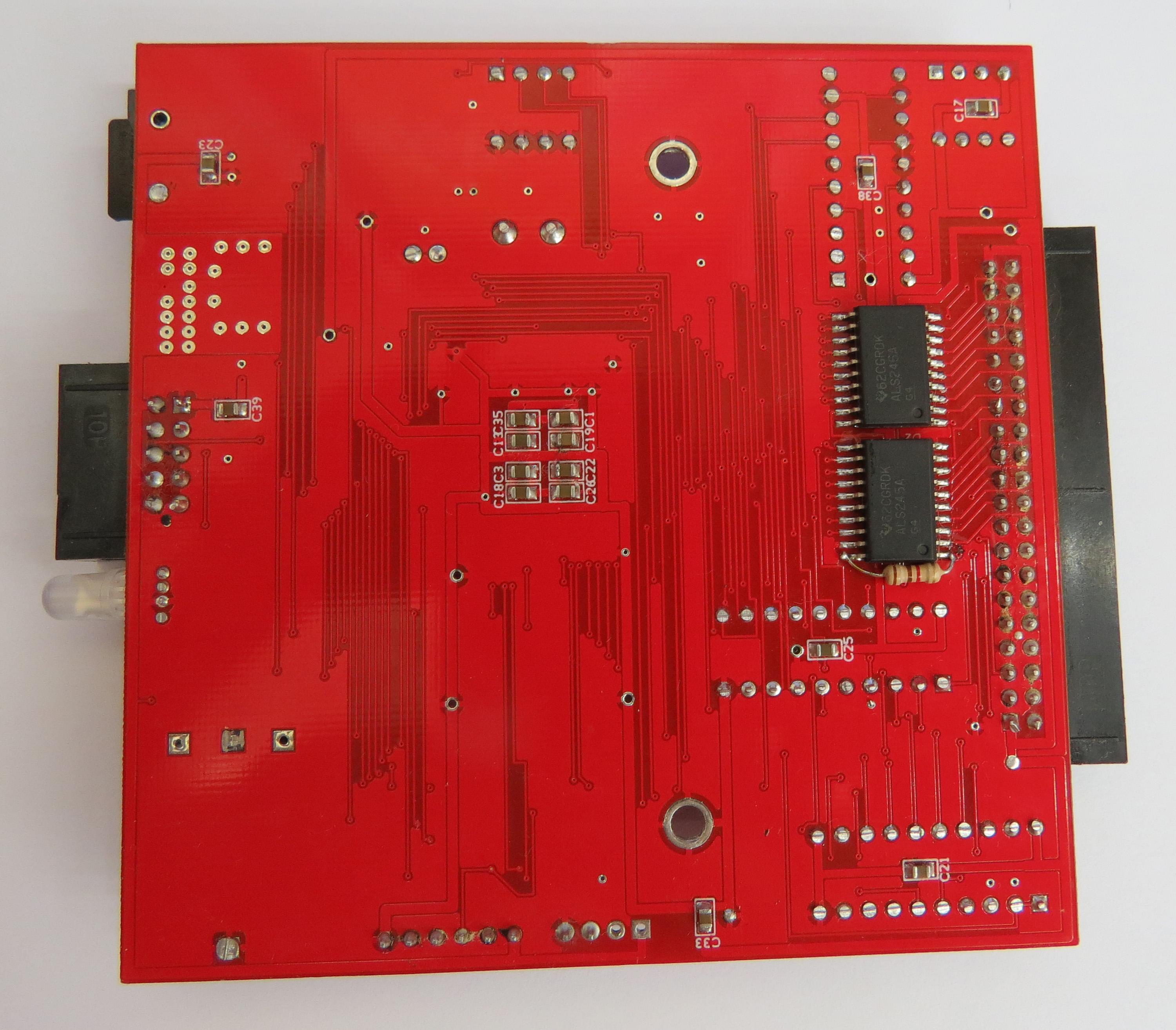

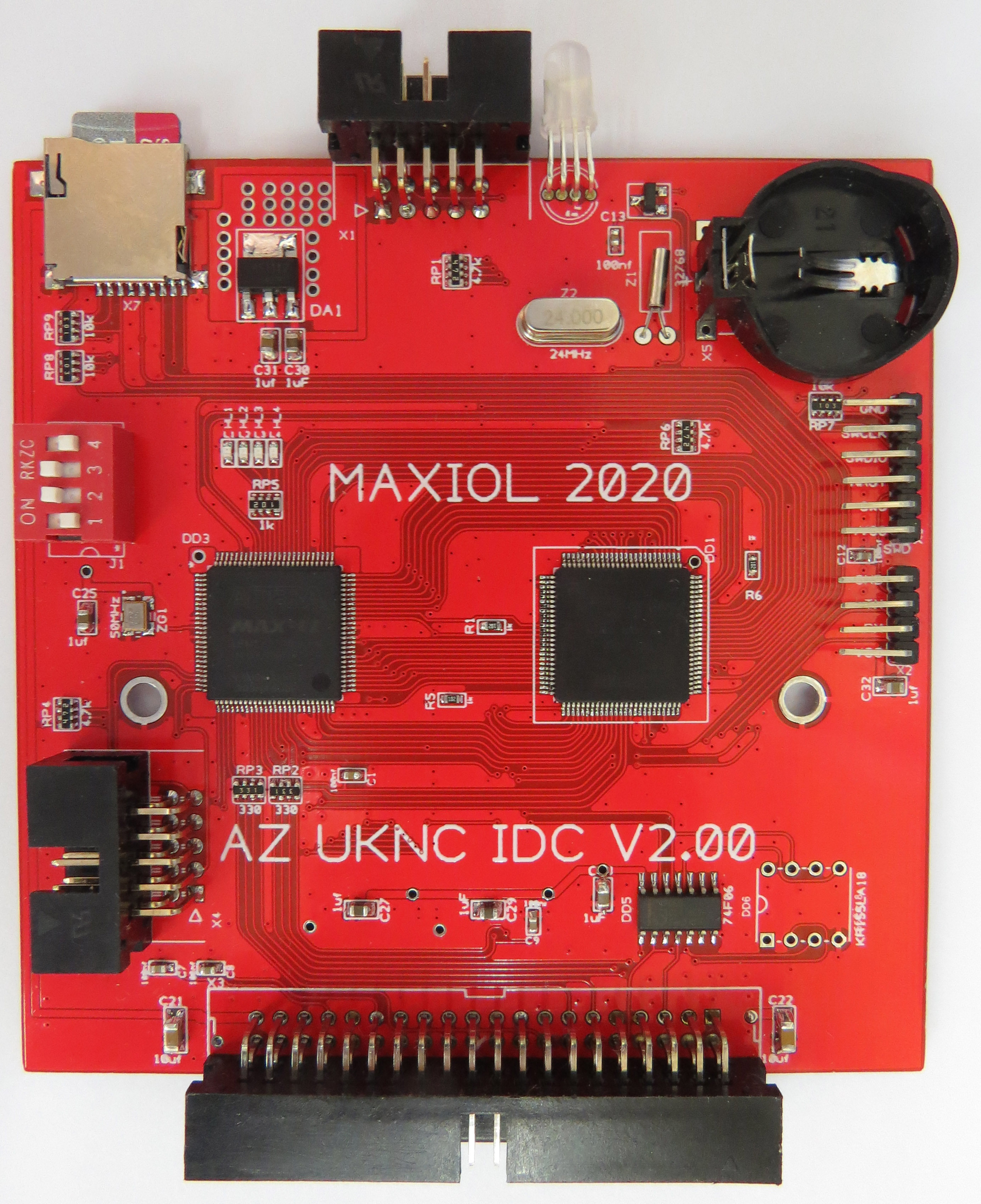

V2

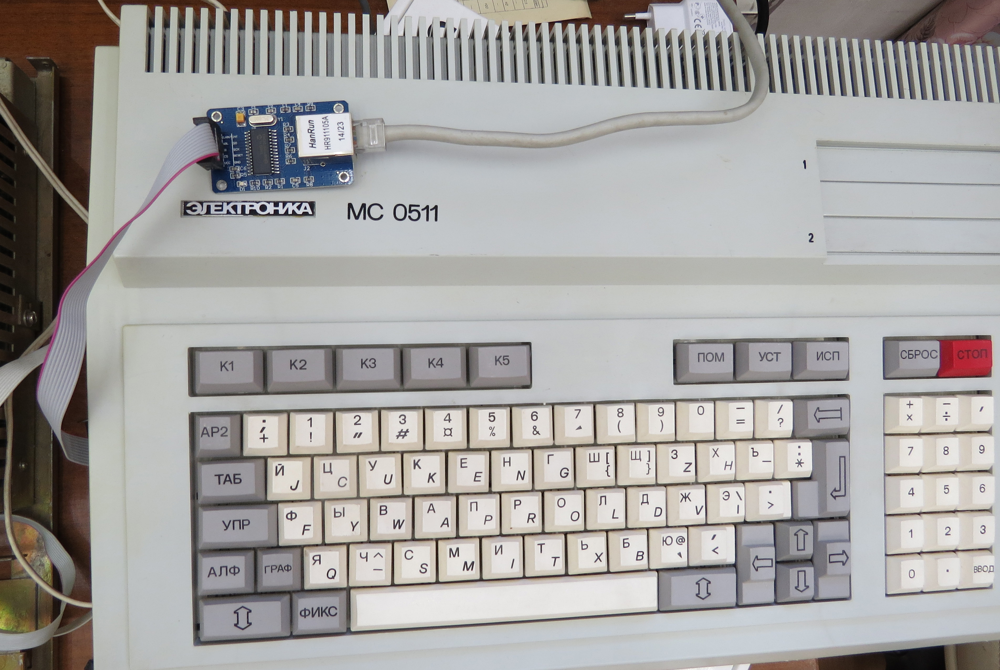

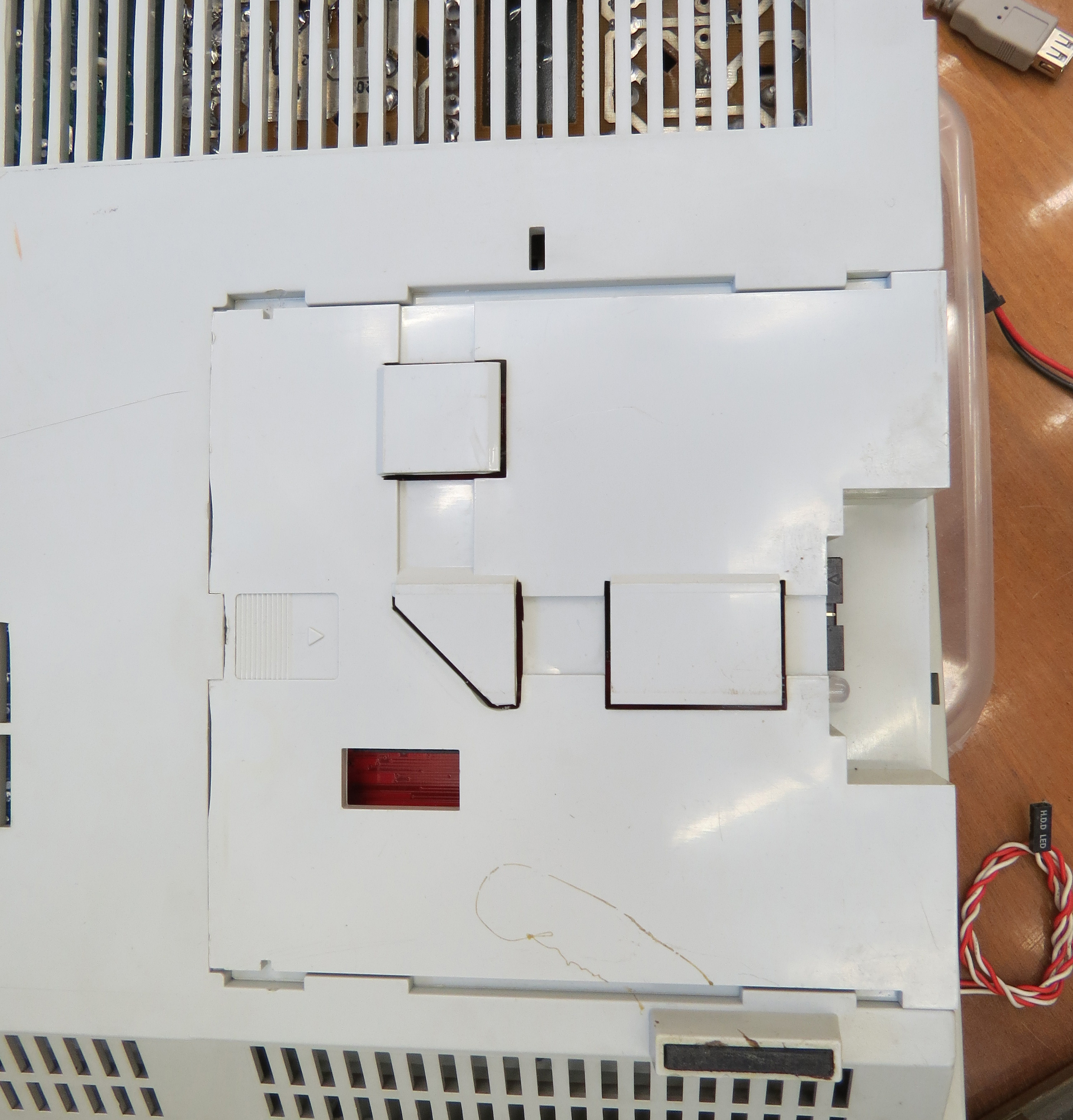

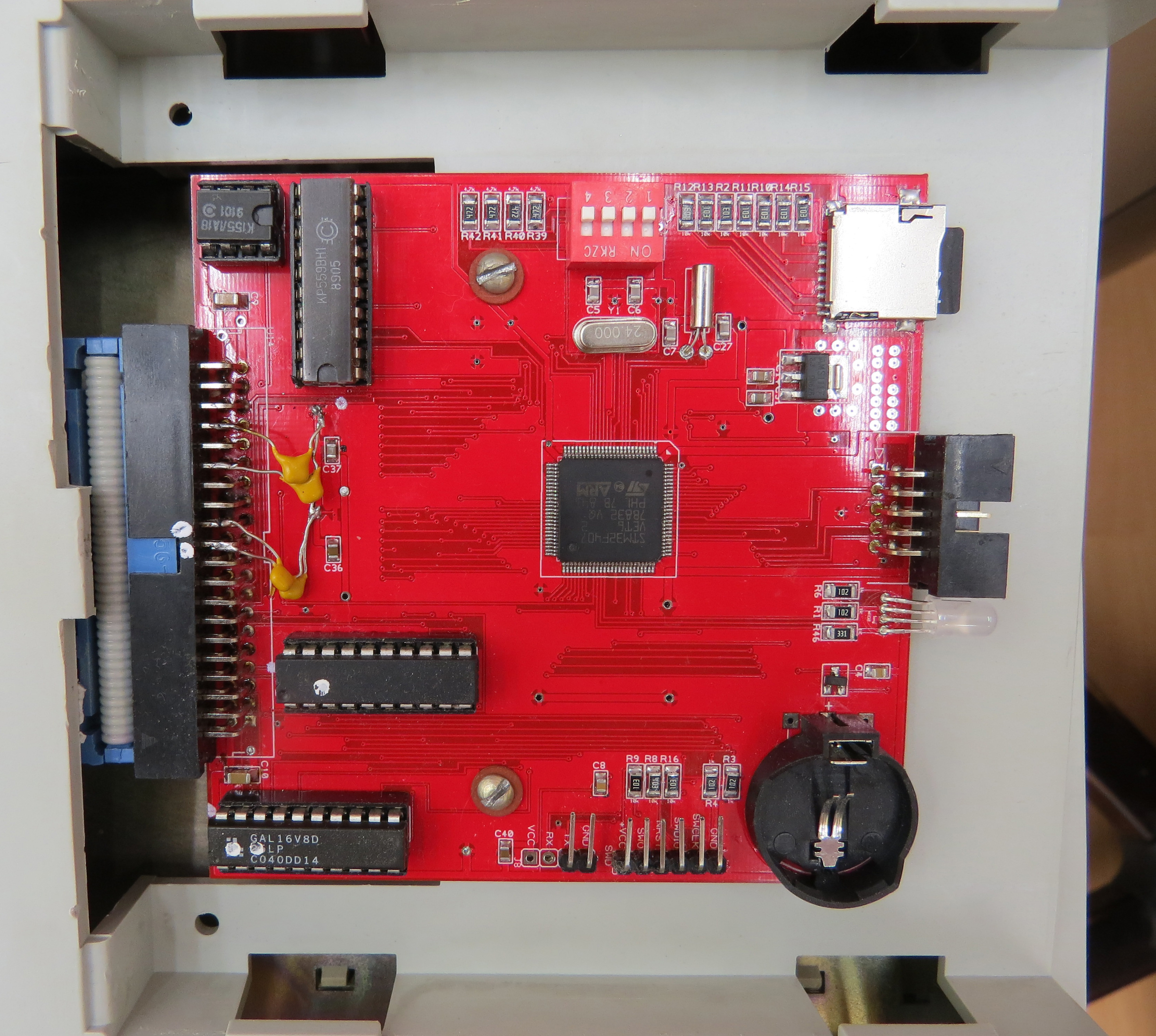

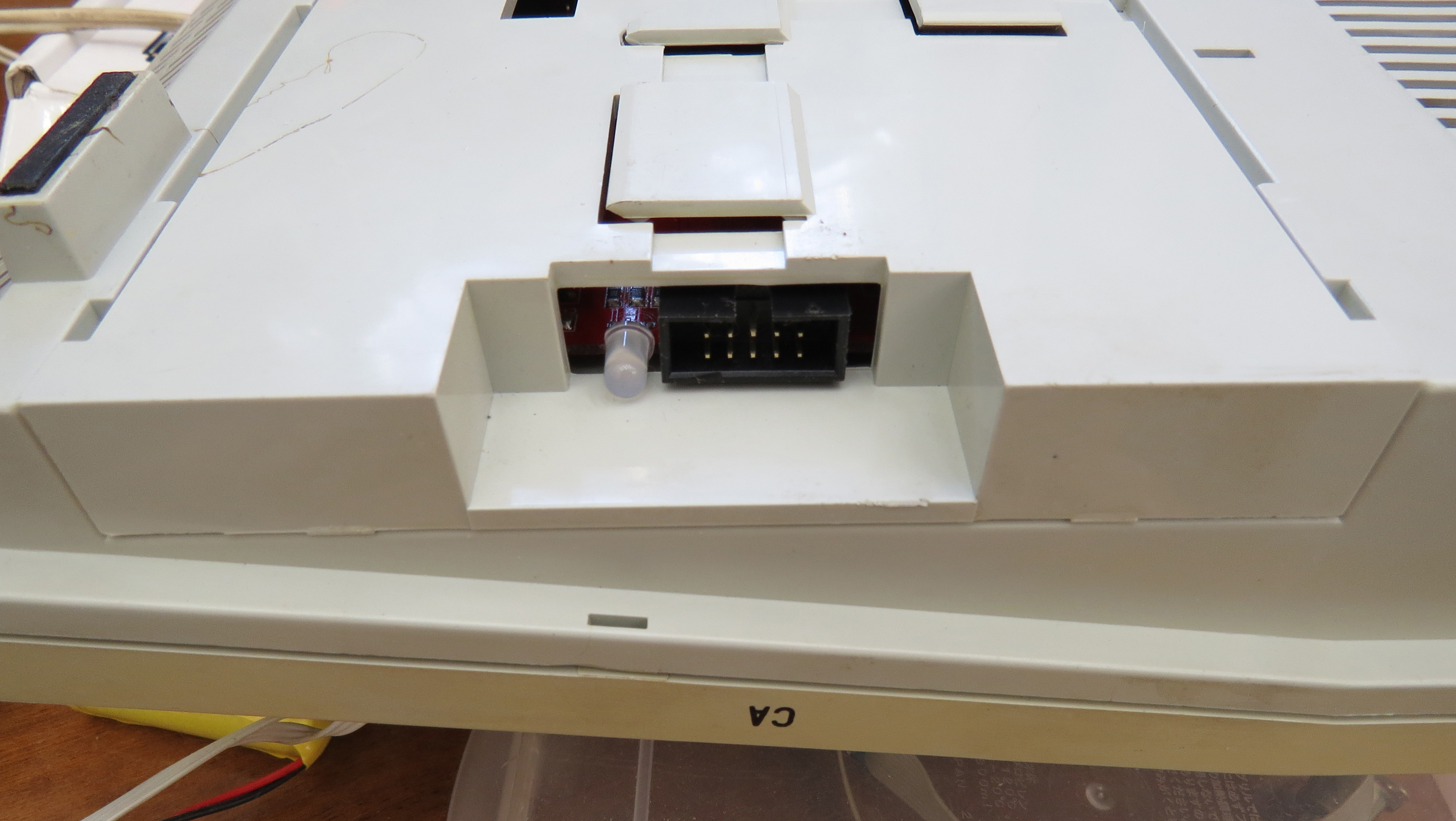

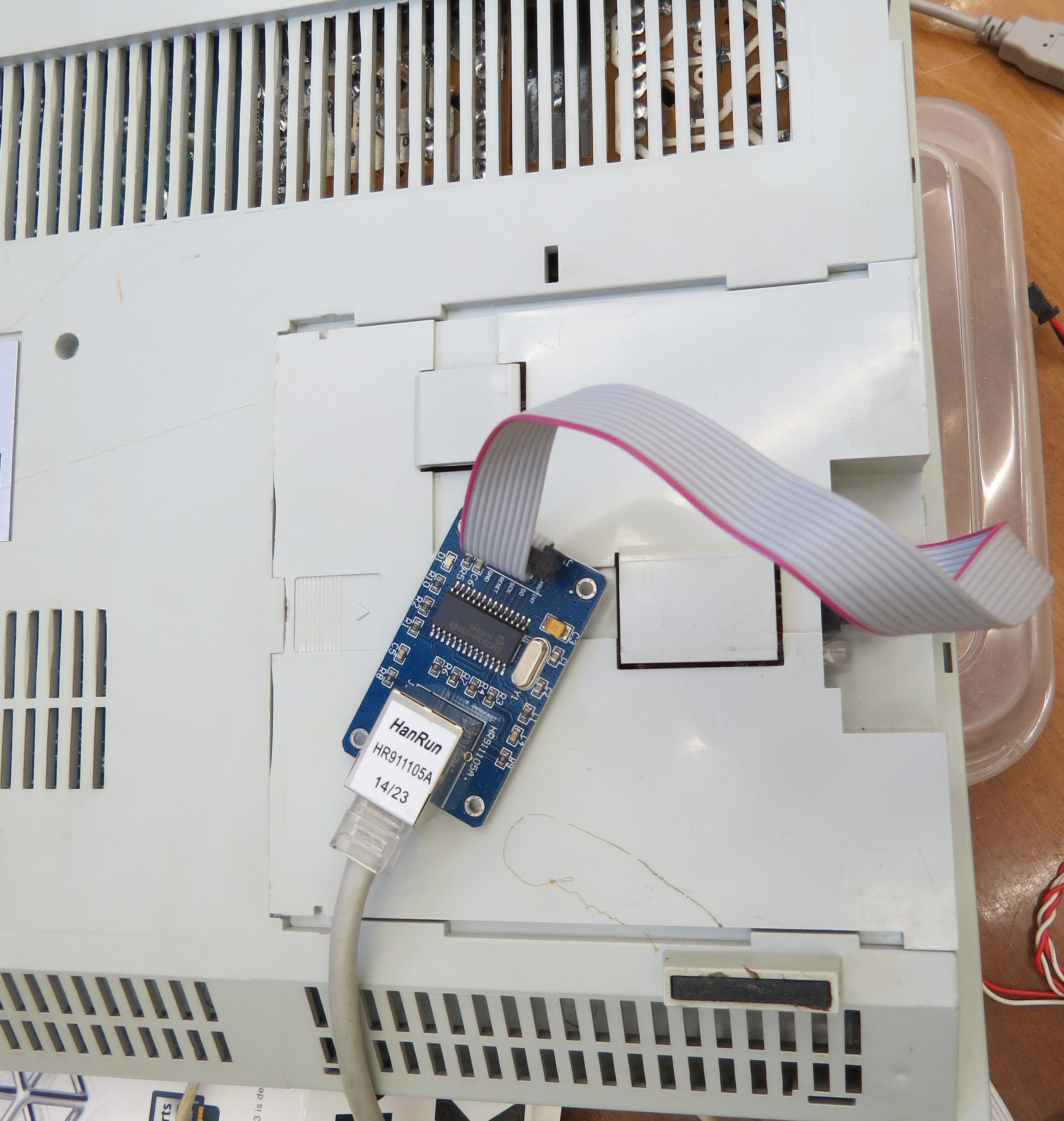

Установка контроллера в новую версию УКНЦ с IDC40 в качестве разъема под сетевой адаптер сети УКНЦ

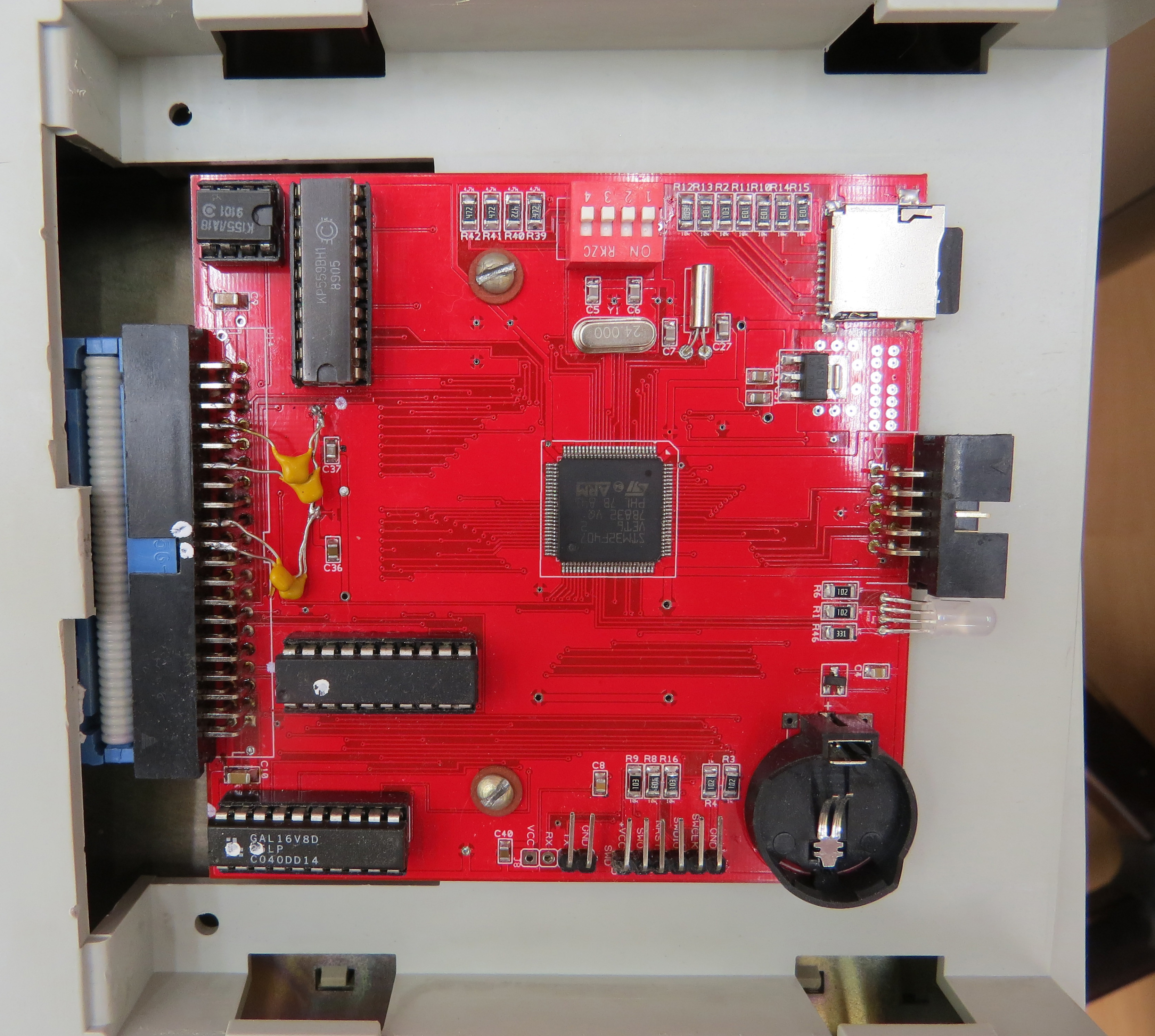

Подключение сетевого модуля

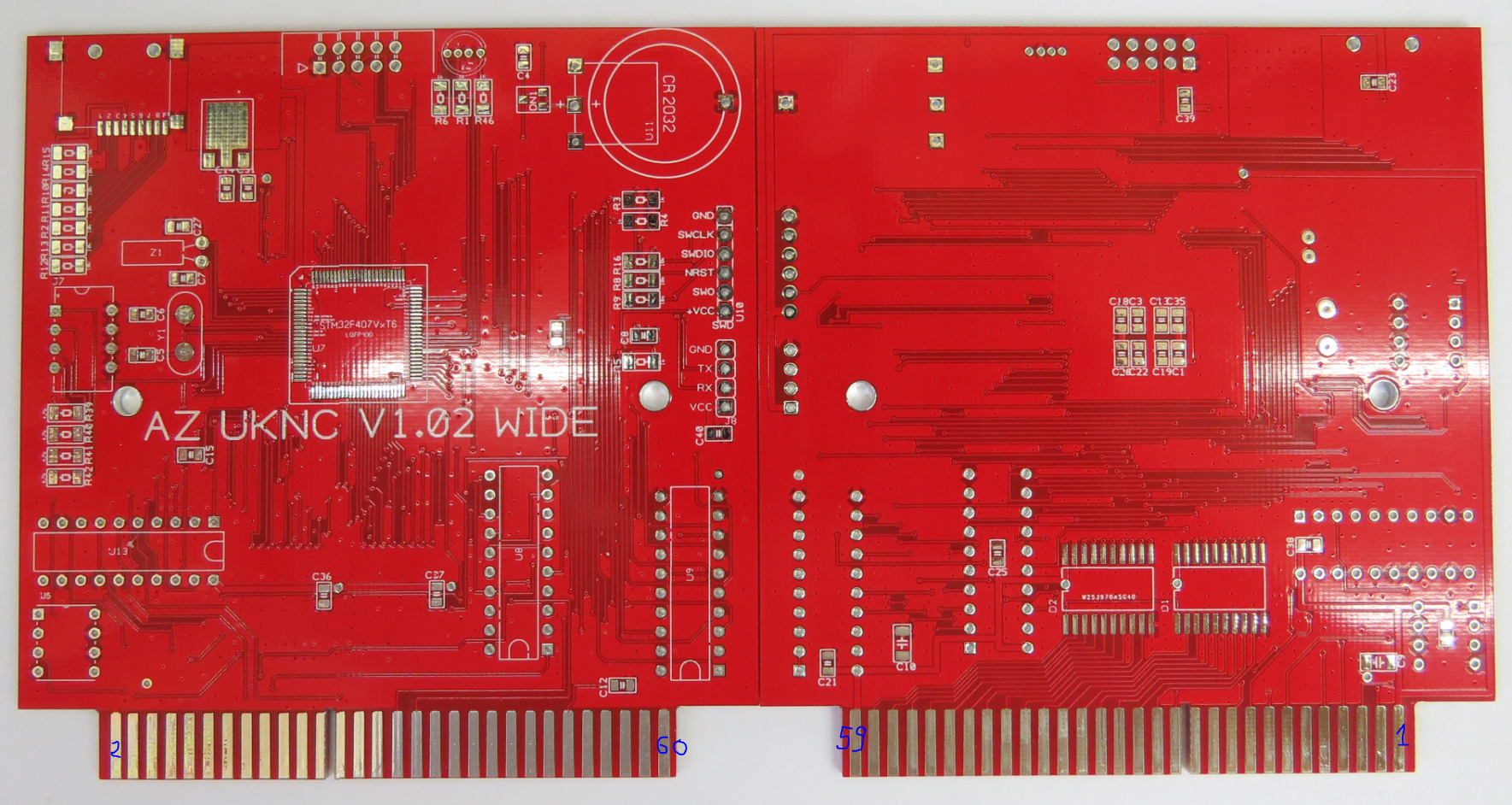

Нумерация на плате с Широким CA
