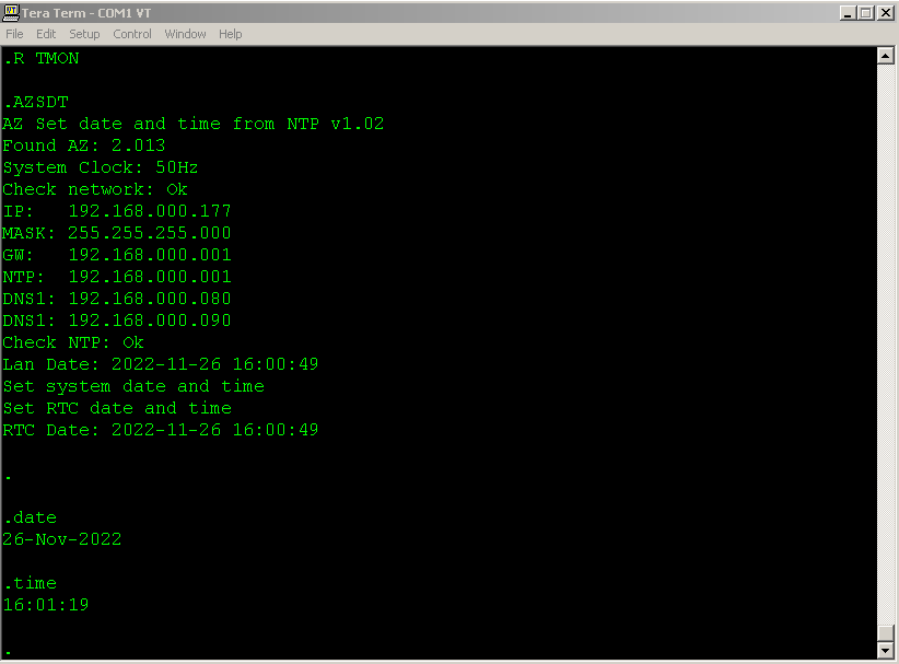

технически на это надо 1-2 секунды
проверка

пример цикла опроса с целью получить время с сети
Код
; дата-время
                mov     #S_DateTime_0,R3; "Lan Date:"
                trap    10
                mov     #20,R4; количество циклов ожидания
$datry:         trap    62; отослали запрос к NTP серверу
                mov     #110,@#AZ$CSR; включим сеть
                trap    47; ожидание
                trap    47; ожидание
                mov     #ADRTMPSTR,R3
                trap    60; считали в буфер дату-время
                trap    63; проверили дату-время
                tst     R3
                bne     $ok
$sob:           sob     R4,$datry
                mov     #S_DateTime_2,R3; печать ошибки
                trap    7
                br      $go
$ok:            mov     #ADRTMPSTR,R3
                trap    24; печать даты
                trap    25; времени
$go:            mov     #110,@#AZ$CSR; включим сеть

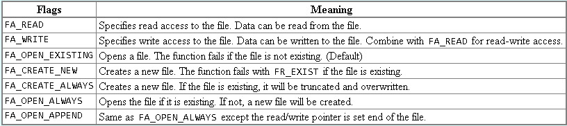

формирование ошибки выглядит так:
sizeanyfile=1<<31 + FFres; // если установлен старший бит 32х битного слова - то в младшей части код ошибки
FFres = ошибка FatFS
см
http://elm-chan.org/fsw/ff/doc/open.html
Прикрепленное изображение
Код
typedef enum {
    FR_OK = 0,                /* (0) Succeeded */
    FR_DISK_ERR,            /* (1) A hard error occurred in the low level disk I/O layer */
    FR_INT_ERR,                /* (2) Assertion failed */
    FR_NOT_READY,            /* (3) The physical drive cannot work */
    FR_NO_FILE,                /* (4) Could not find the file */
    FR_NO_PATH,                /* (5) Could not find the path */
    FR_INVALID_NAME,        /* (6) The path name format is invalid */
    FR_DENIED,                /* (7) Access denied due to prohibited access or directory full */
    FR_EXIST,                /* (8) Access denied due to prohibited access */
    FR_INVALID_OBJECT,        /* (9) The file/directory object is invalid */
    FR_WRITE_PROTECTED,        /* (10) The physical drive is write protected */
    FR_INVALID_DRIVE,        /* (11) The logical drive number is invalid */
    FR_NOT_ENABLED,            /* (12) The volume has no work area */
    FR_NO_FILESYSTEM,        /* (13) There is no valid FAT volume */
    FR_MKFS_ABORTED,        /* (14) The f_mkfs() aborted due to any problem */
    FR_TIMEOUT,                /* (15) Could not get a grant to access the volume within defined period */
    FR_LOCKED,                /* (16) The operation is rejected according to the file sharing policy */
    FR_NOT_ENOUGH_CORE,        /* (17) LFN working buffer could not be allocated */
    FR_TOO_MANY_OPEN_FILES,    /* (18) Number of open files > _FS_LOCK */
    FR_INVALID_PARAMETER    /* (19) Given parameter is invalid */
} FRESULT;

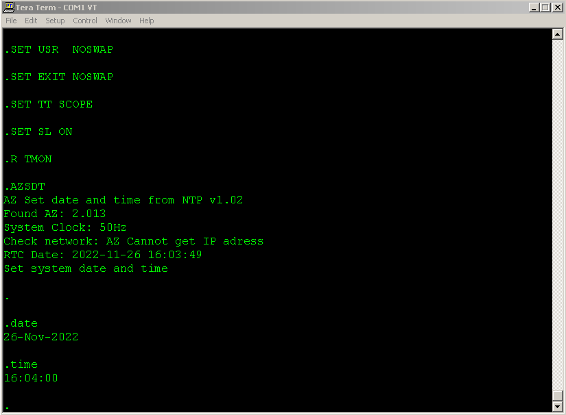

Утилита установки времени AZSDT выложена тут
cама прошивка STM32
данная прошивка для AZ-МПИ AZ-УКНЦ AZ-QBUS v1.xx и 2.xx
прошивка для GAL-ок или EPM240 прежняя, менять не надо
Важный момент, не забудьте явно проставить в блоке NETWORK свой часовой пояс
иначе время будет GMT
Рабочий образ
Прикрепленный файл  PDP_11_2022_11_26_for_v13.rar ( 14.85 мегабайт ) Кол-во скачиваний: 11843
Типовая работа AZSDT при наличии сети
Типовая работа AZSDT при отключенной сети, но выставленном времени-дате в RTC
